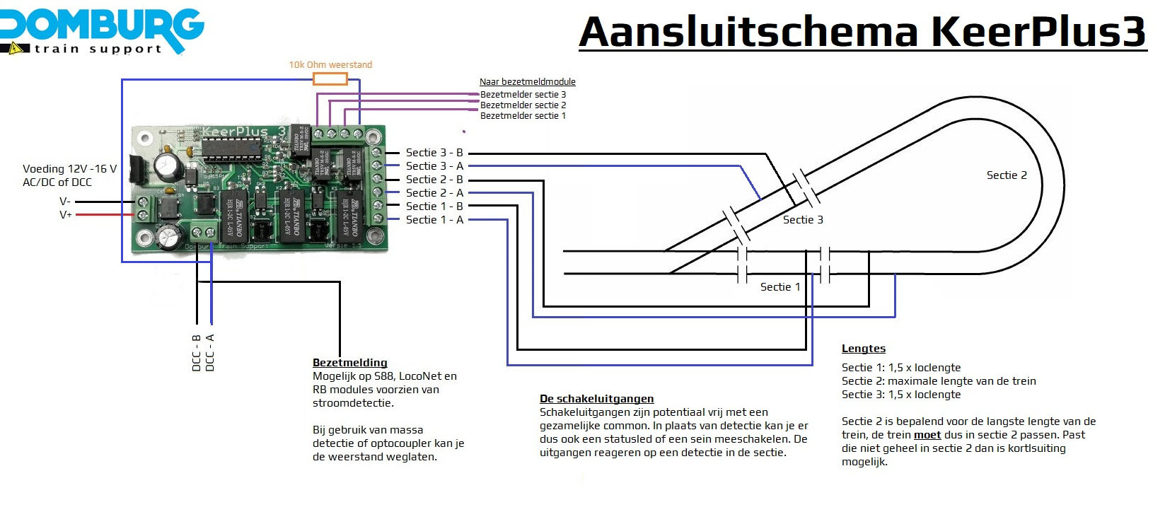

Alles zo aangesloten:
Maar dit werkt niet.
Omhoog gaat het prima, maar na (op) de wissel gaat de Z21 op rood (kortsluiting).
Alles nog een keer gecontroleerd.
- Beide railstaven zijn geïsoleerd tussen sectie 1 en 2 en 3
- en tussen 1 en 3 en de rest van de baan
- sectie aansluitingen 1, 2 en 3 zitten alle drie hetzelfde en op de juiste manier (rood en zwart) op de keerplus
- ompolen van de Keerplus t.o.v. de rest van de baan helpt dit keer ook niet.
Ik geef het op.

Goedenavond, ik heb toch nog een keer jullie hulp nodig;
Dit stuk van de baan zit een keerplus oplossing van van DTS:
Maar hij blijft kortsluiting geven. Linksom, rechtsom, anders aansluiten, ik snap er niets van!
De Keerplus is zo aangesloten volgens schema:
Begin van de keerlus, sectie 1 zit links. Alle secties zijn geïsoleerd en onderling, tussen de secties ook. De keerplus is aangesloten op DCC signaal en een externe trafo voor de voeding.

Jij hebt helemaal geen keerlus probleem in dat enkele spoor zitten, maar ergens anders. Wat je nu probeert gaat in elk geval nooit werken.
Hier gelijk maar even de tekeningen. Je keerlus zit tussen de blauwe strepen:
Heb de ene kant van het spoor een rood lijntje gezet, bij de andere kant een groen lijntje. Bij dat wissel komt rood en groen aan elkaar. Dus daar heb je de kortsluiting.
Echter, jij hebt nu je keerlus in het enkelspoor traject. En dat zou werken als je met een kortsluitdetectie keerlus zou werken. Die zou daar dan netjes omschakelen.
Maar de versie die je nu hebt werkt daar niet, want:
Je komt aanrijden, door het buitenste spoor van de bocht rechts. Dan kun je, zoals ik het nu aangesloten hebt, gewoon doorrijden zonder dat je een keerlus nodig hebt. Het spoor is precies hetzelfde aangesloten, en de kopspoortjes ook.
Als je terugrijd moet hij wel omschakelen voor de aansluiting aan het binnenspoor.
Echter, de keerlus schakeling die je nu hebt gaat er van uit dat de ene kant altijd andersom aangesloten zit dan de andere kant van de sectie. En bij jouw is de ene kant van de sectie, die van die kopspoortjes, altijd gelijk aangesloten, en zit de wisseling bij je wissel kant. Maar dat is dus steeds dezelfde kant die nadersom aangesloten moet worden.
Je kunt het op 3 manieren oplossen.
1, doe wat je nu gedaan hebt in die lus tussen de twee blauwe strepen. Dat is dan een deel waarbij aan beide kanten van de sectie de spanning altijd op dezelfde manier aangesloten is, en dus ook aan beide kanten anders. (dit is de manier die je in reactie 16 van 25 februari aangeeft, die moet, mits goed aangesloten gewoon werken.
2: doe je ingaande secties aan dezelfde kant van je keerlus, zie hiervoor de tekening:
Je komt de sectie binnen rijden vanaf je opgaande spoor. De sectie kan dan een deel, of het geheel van de rest zijn, afhankelijk van of er meerdere treinen daar kunnen staan.
Je tweede sectie om je keerlus weer te schakelen zit dan na het wissel in het spoor naar beneden.
Dit zijn tenslote ook de twee waar de aansluiting gekeerd is en waartussen de keerlusschakeling nodig is.
3: neem toch een keerlus detectie op basis van kortsluiting.
Die zijn bij binnenkomst de sectie goed zetten. Dan bij uitrijden aan de kopsporen niets doen, want er is niets te keren.
Maar bij het rijden naar beneden detecteerd hij daar weer een probeem en schakeld om.
