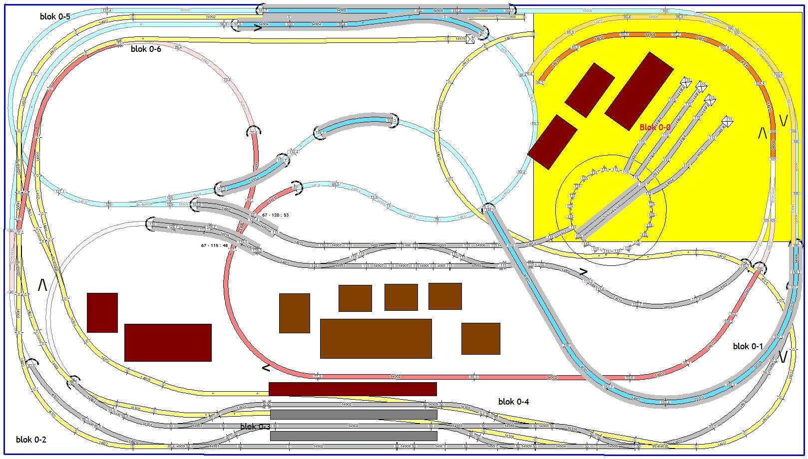

Goedemorgen allen,
Hierbij mijn baanplan.
Naam: Kantoorbaan
Schaal: N
Afmetingen: 160 x 90 cm
tijdperk: IV (en beetje V)
Het bestaat grofweg uit 2 lagen, laag 0 is het schaduwstation en daarboven het zichtbare deel. Dat zal bestaan uit een berglandschap en hierin zit wel wat hoogte verschil op de sporen.
Ik denk dat het niet heel duidelijk te zien is, maar bij deze:
Rechtsboven komen de treinen omhoog via de helix. Ze lopen met de klok mee. Onderaan een soort station / werkplaats, dan links weer naar achter de tunnel in. Dan gaat het hetzij naar achter (en omhoog) in het blauwe spoor. Hier komen de treinen dan weer tevoorschijn in het achterste gedeelte.
Als ze afslaan komen ze in het midden weer tevoorschijn, dit deel ligt iets hoger dan het "station" aan de voorkant.
Of ze komen vanaf de helix en gaan over het hoge spoor (blauw) via een bruggen en tunnels dwars over het landschap.
Het grijze spoor is naar de draaischijf of terug naar de helix en dan weer naar beneden, naar laag 0; het schaduw station. Dit laatste geldt ook voor het oranje spoor.
« Laatst bewerkt op: 28 January 2024, 11:42:13 door bord4kop »

Mooi baanplan niet te druk maar wel veel bewegings mogelijkheden.
Zie ik het goed dat je op het bovenste blauwe spoor maar op 1 plaats op en af kunt rijden..
« Laatst bewerkt op: 28 January 2024, 12:49:43 door DJV »
Groeten Dirk Jan

bord4kop
  • Berichten: 67
Re: Kantoorbaan - Baanplan N ( 90 x 160 2 )
« Reactie #3 Gepost op: 28 January 2024, 14:17:12 »
Ja, dat klopt.
Het idee was een beetje; de lange weg die vrij continue bezet kan worden gereden. En de overige sporen die afwisselend met treinen bezet kunnen zijn. En dan eens in de zoveel keer komt de trein op het blauwe spoor ook een keer onderlangs..
Het is allemaal bedoelt als kijkplaatje uiteindelijk.. En voor mijzelf het bouwen aan de baan en vooral de bergen en scenery  ;D
Zeker een mooi plan.
Maar........gaat er nog wel gewerkt worden op het kantoor  ;D
Het is een extra afleiding. Dát zeker!  :D

Oei, die lus rechtsboven in het eerste plaatje ziet er wel heel erg strak uit. Is dat R1? (19,nogwat cm radius?) Ik heb een stukje R2, net iets ruimer, in mijn baan van 120x90 cm en dat is al een uitdaging...
bord4kop
  • Berichten: 67
« Reactie #5 Gepost op: 29 January 2024, 08:20:12 »
Ja, het is -helaas- bijna allemaal R1.
Dus lange treinen (stoomlocs e.d.) of 3-assers kan ik wel vergeten   :-[
Heb wel geprobeerd om het in het zichtbare gedeelte, zeker vooraan, de bochten wat ruimer en vloeiender te maken..
Maar goed ik ga voor de uitdaging van het bouwen en creëren van een leuk landschap waarin diverse treinen rijden. Realistisch gebruik van materieel staat bij mij op 2e plaats (hopelijk schop ik niemand tegen het verkeerde baan  ;D )
