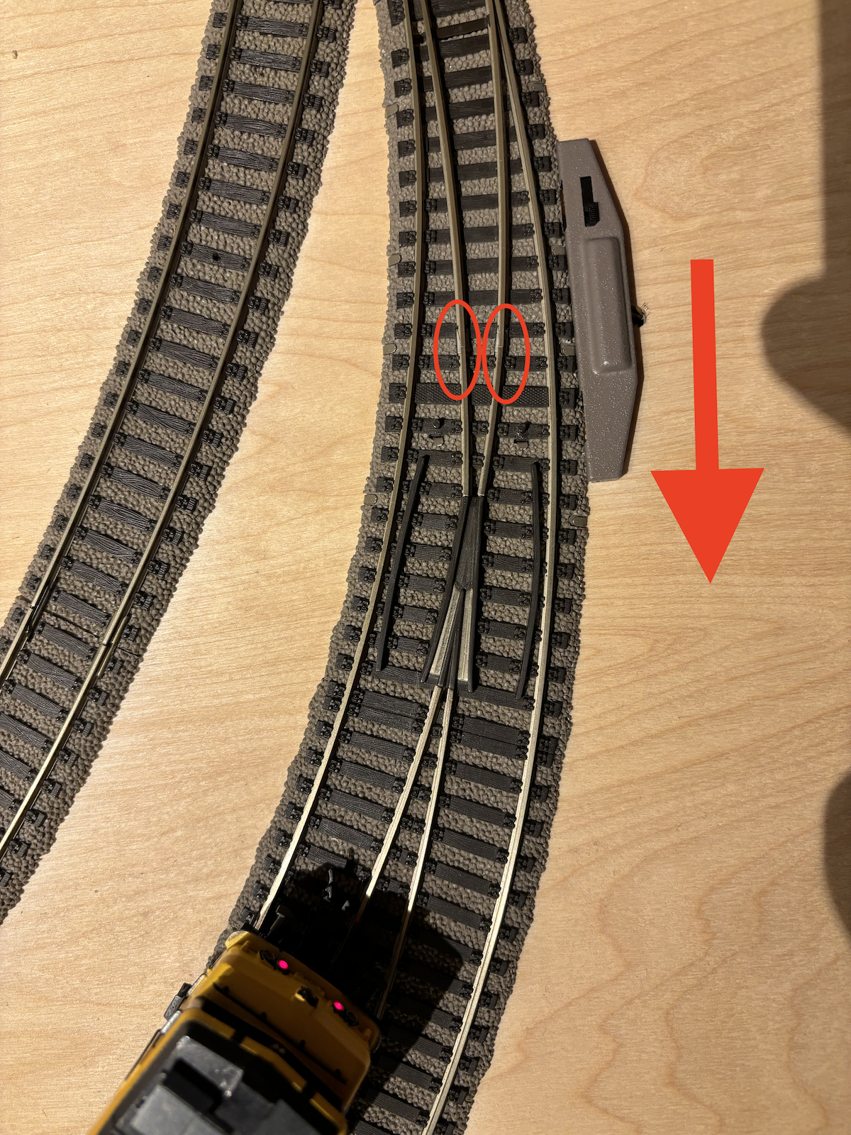

Ik heb het probleem dat bij een gebogen wissel er telkens een loc onstpoort.
Niet alle locs, maar sowieso een Roco 1600 loopt hier uit de rails.
Na heel veel prutsen viel mij op dat er wat speling zit op de wisseltong. Die kan een paar millimeters heen en weer bewegen. Ook kan de wisseltong een beetje scheef komen te liggen, dus niet haaks op de bedding.
Wanneer ik met een punttang op de aangegeven punten de wisseltongen verder vastknijp, loopt de loc niet meer uit de rails.
Is dit een bekend fenomeen van gebogen wissels?
« Laatst bewerkt op: 24 January 2024, 21:45:18 door erikkral »

Die meegebogen wissels zijn sowieso problematisch en de Profi exemplaren blinken niet uit in geweldige rijeigenschappen. Wss is het iets dat standaard ontstaat in de wissels.
Martin Domburg
  • Berichten: 1855
  • Discussie is gezond
    • Domburg Train Support
Re: Probleem met Fleischmann gebogen wissel
« Reactie #5 Gepost op: 25 January 2024, 08:26:05 »
Dit is een bekend euvel van fleischmann.
Het komt deels door het inwendige mechanisme wat gewoon erg slap is. Deels door de metalen plaat die eronder ligt. Deze verhoogt de wissel waardoor deze even overdreven gezecht tordeert zodra je de rails eromheen vastzet.
Oplossingen zijn ofwel de plaat infrezen zodat deze verdiept komt te liggen. Of met een servo de tongen direct aandrijven vanaf de onderzijde.
Een kortere klap is om voor de voet van de wissel (waar de tongen bewegen) een stukje recht spoor te leggen zodat de draaistoelen recht op de wissel afkomen.

Ja, ik denk het wel, alhoewel mijn schuifmaat niet in tienden kan meten. Het lijkt niets af te wijken van mijn andere locs.
Aan de rest: bedankt voor de adviezen en de reacties. Meegebogen wissels zijn inderdaad niet ideaal maar mijn layout laat andere (momenteel) niet toe. Voorlopig kijk het even aan na het laatst nog een keer bijgebogen te hebben. Misschien fixeer ik het uiteinde van de wisseltong nog aan het kunststof bewegende/schuivende deel. Daar had ik nog wat speling gezien.
