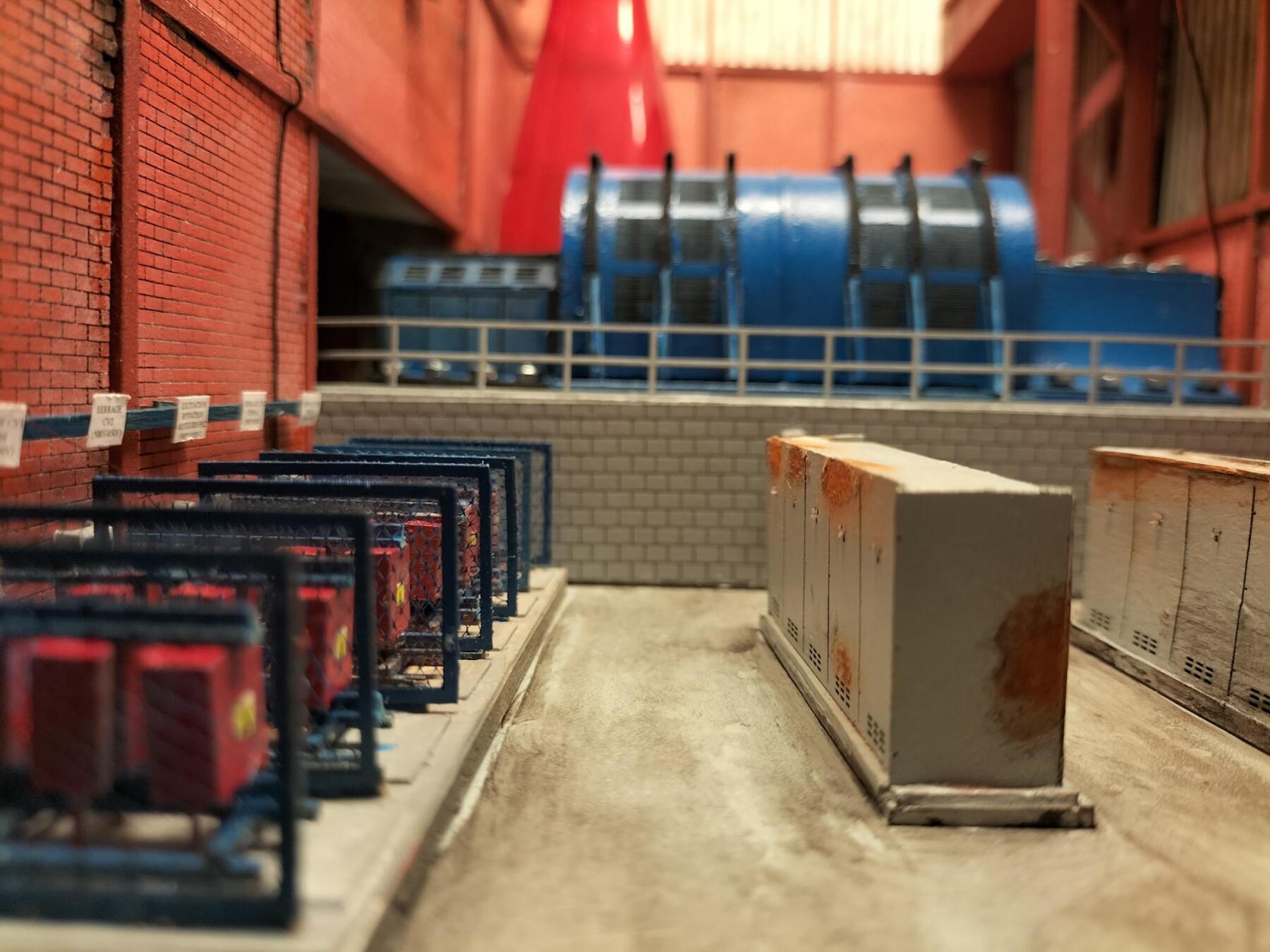

In werkelijkheid werd een plaat van 30cm dikte op 1200°C gebracht en met deze machine geperst tot een lange staalrol van enkele millimeters.  De plaat werd voortdurend gekoeld met water uit de Maas.  Dus er was een constante stoom aanwezig...
Voor het gloeieffect van de hete staalplaat heb ik trouwens een heel simpel trucje gebruikt: gewone cosmetica-watten. Die heb ik lichtjes uitgeplozen en boven de warmkleurige leds geplaatst. Door de vezels van de watten krijg je automatisch die typische zwevende hittegloed, zonder dat je rook of ingewikkelde elektronica nodig hebt.

Mooie sfeer gecreëerd met dat rode licht.
De verkoper dacht zeker dat jij een heel specifiek stukje Amsterdam wilde nabootsen…
Dit is de betere oplossing  ;)

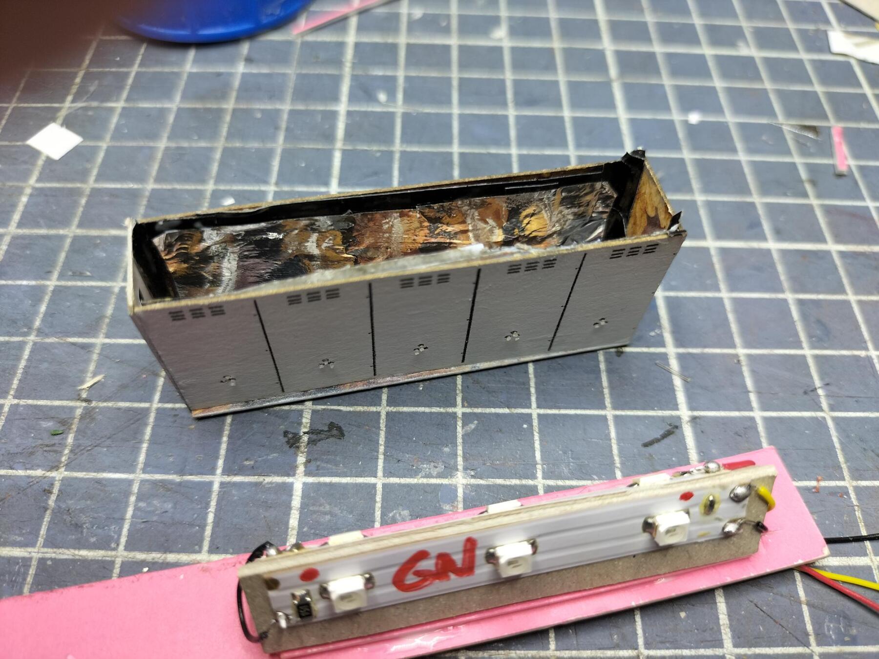

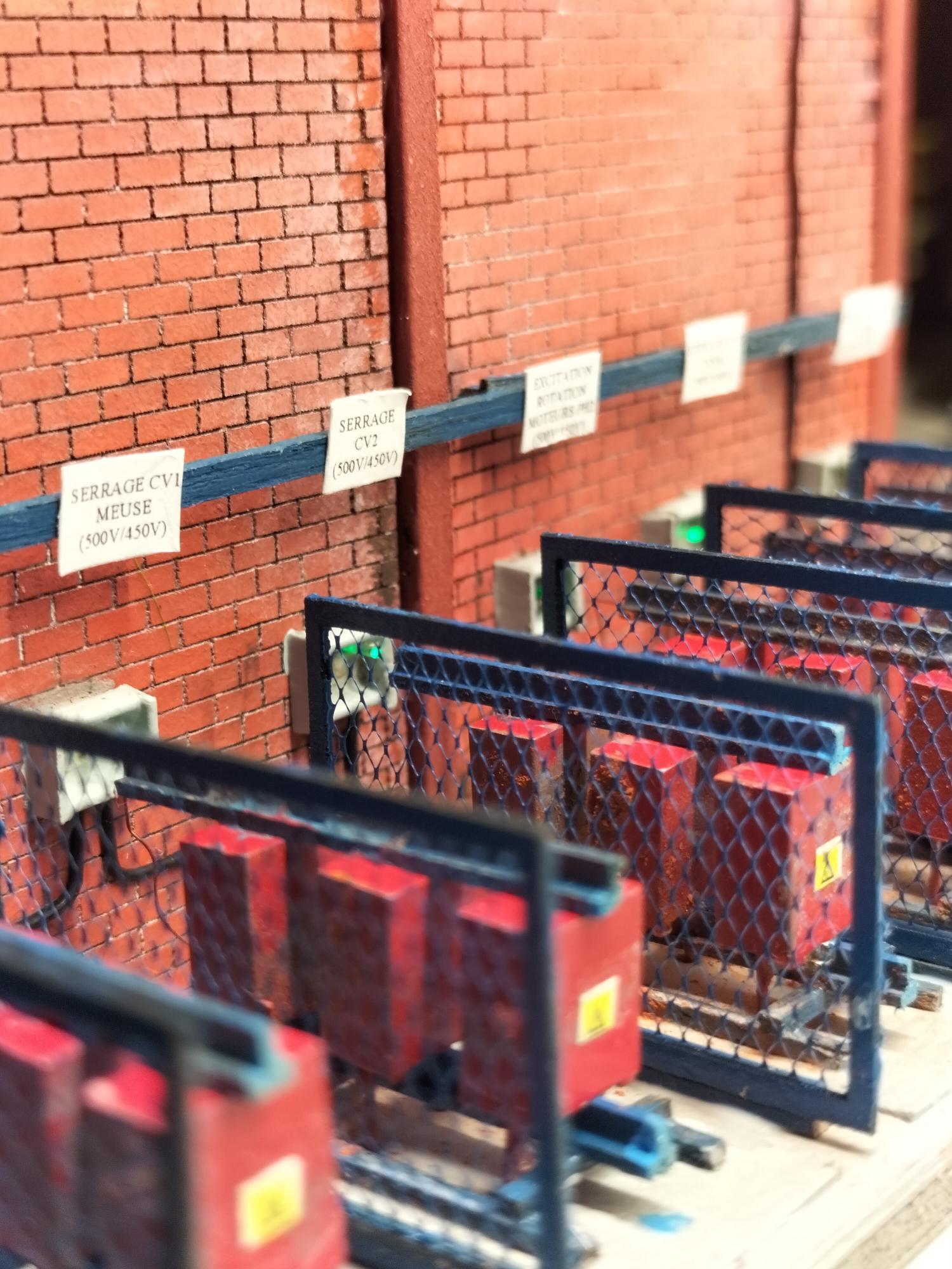

Tijd voor een kleine update van wat er de voorbije weken op de werktafel lag. De aankleding van de hal stond opnieuw centraal. Op oude foto’s van de echte fabriek merkte ik ‘rode blokken’ op, vlak bij de enorme motor. Waarschijnlijk gaat het om grote weerstanden die zorgen voor een gecontroleerd opstarten van de motor – al kan het evengoed iets anders zijn. Hoe dan ook: ik heb ze gewoon nagebouwd.

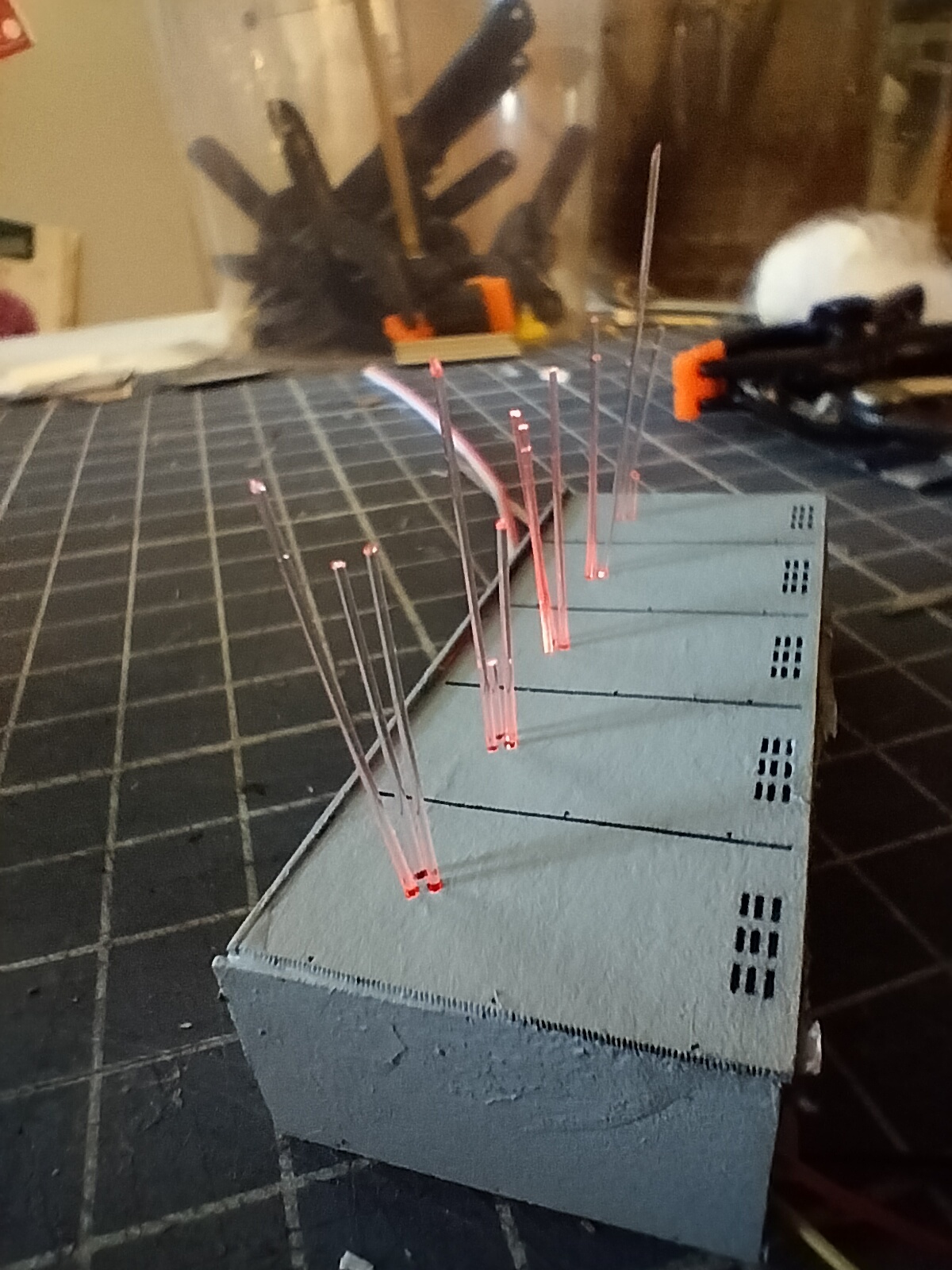

Voor die rode blokken gebruikte ik oude elektronica-condensatoren, gecombineerd met wat kunststof- en houten profieltjes voor de details. Op de achterwand kwam een klein elektriciteitskastje, gemaakt uit een U-profiel van 2×2 mm. Dat zag er aanvankelijk nogal saai uit, dus besloot ik er een controlelampje in te bouwen met behulp van een goedkope kunststof glasvezel van 0,4 mm. Het effect beviel me zó goed, dat ik meteen ook de andere elektrische kasten van werkende controlelampjes heb voorzien.
Het principe is eenvoudig: de kasten werden gelaserd en kregen kleine gaatjes waarin de vezeltjes passen. Binnenin lijmde ik de vezels vast en zorgde ik dat ze zo diep mogelijk in de kast reiken, zodat ze straks optimaal licht opvangen. Na het drogen werd de voorkant netjes op lengte geknipt. Alle kieren heb ik eerst afgeplakt met ducttape, zodat er geen strooilicht ontsnapt. De binnenzijde kreeg een laagje aluminiumfolie om het licht beter te reflecteren. Aan de buitenkant zie je dan enkel een piepklein, helder lichtpuntje.
Om wat variatie te krijgen, wilde ik twee kleuren kunnen gebruiken. Ik maakte een klein driehoekje van karton: één zijde kreeg een stukje groene lichtstrip, de andere een rode. De derde zijde kleefde ik op de grondplaat. Via het controlepaneel kan ik nu kiezen of de lampjes op de kasten groen of rood branden. Compleet nutteloos, natuurlijk — maar wél leuk!
test voordat de vezels op maat geknipt werden:
binnenzijde kast met Alu-folie, onderaan het driehoekje met aan de ene zijde groene leds en aan de andere rode leds:

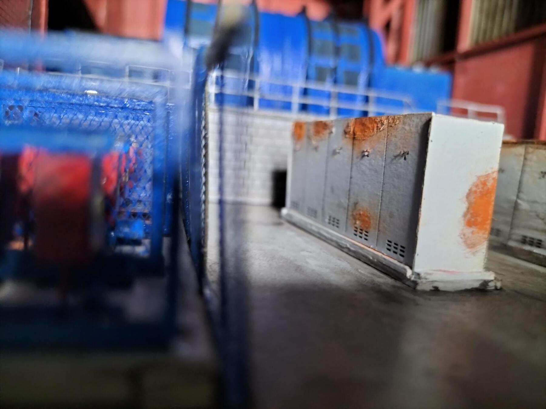

Een sfeerbeeldje van de hal, enkel verlicht met de 'schijnwerper'.
Creatieve groeten aan iedereen!

Mooi Hans, indrukwekkend goed weergegeven!  (y)
  • Berichten: 5651
Re: Cherteau, fictieve Waals industriedorp
« Reactie #209 Gepost op: 06 November 2025, 08:05:11 »
Prachtig sfeerbeeld, maar nog meer benieuwd naar de controlelampjes.
