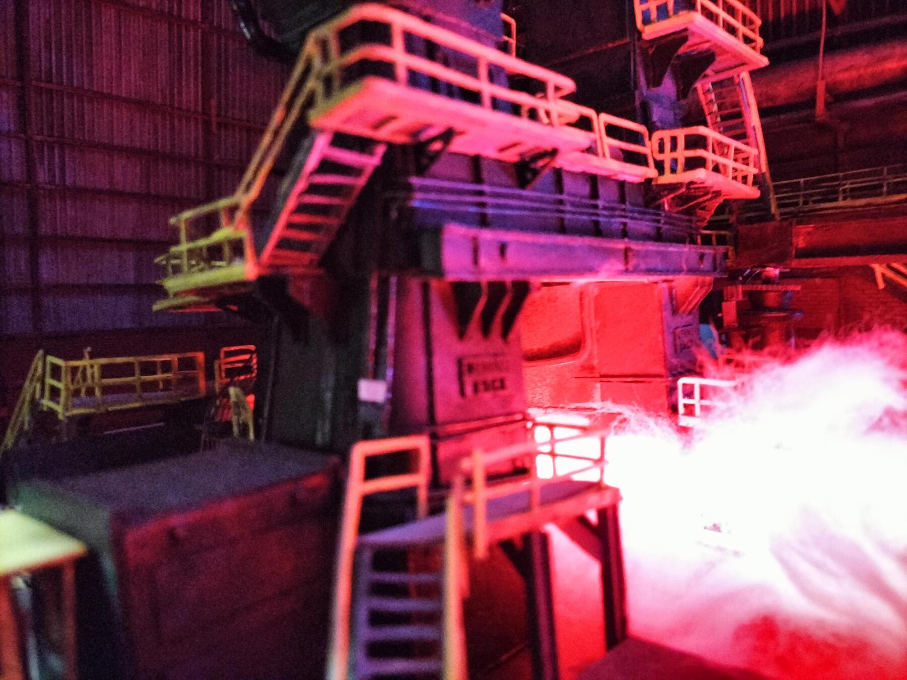

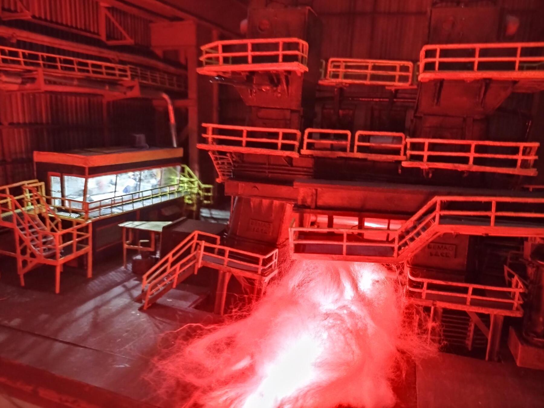

Beste forumgenoten,
Enkele jaren geleden kocht ik via AliExpress een groene én een rode lichtstrip.
Ik kreeg... twee rode.
Ik liet het weten aan de verkoper: “Geen probleem!”, zei hij — en stuurde me meteen een extra strip.
Die was echter… óók rood.
En dan komt de vraag:
Wat dóé je met 15 meter rode lichtstrip ?
Wel… dit weekend heb ik eindelijk het antwoord gevonden.
Toch al 50cm rode lichtstrip kunnen wegwerken!  Yeah...
In werkelijkheid werd een plaat van 30cm dikte op 1200°C gebracht en met deze machine geperst tot een lange staalrol van enkele millimeters.  De plaat werd voortdurend gekoeld met water uit de Maas.  Dus er was een constante stoom aanwezig...
Voor het gloeieffect van de hete staalplaat heb ik trouwens een heel simpel trucje gebruikt: gewone cosmetica-watten. Die heb ik lichtjes uitgeplozen en boven de warmkleurige leds geplaatst. Door de vezels van de watten krijg je automatisch die typische zwevende hittegloed, zonder dat je rook of ingewikkelde elektronica nodig hebt.
Zo, genoeg  — ik kruip terug tussen mijn karton en wattenwol.
Groeten!
Hans

Mooie sfeer gecreëerd met dat rode licht.
De verkoper dacht zeker dat jij een heel specifiek stukje Amsterdam wilde nabootsen…
Dit is de betere oplossing  ;)

Leuk met die watten en dat lampje, ik zie er wel iets in eigenlijk. Beetje finetunen misschien met de kleur?
Groet Erik
