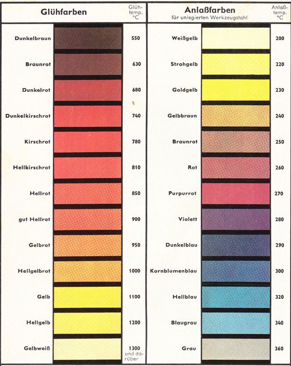

In werkelijkheid werd een plaat van 30cm dikte op 1200°C gebracht en met deze machine geperst tot een lange staalrol van enkele millimeters.  De plaat werd voortdurend gekoeld met water uit de Maas.  Dus er was een constante stoom aanwezig...
Voor het gloeieffect van de hete staalplaat heb ik trouwens een heel simpel trucje gebruikt: gewone cosmetica-watten. Die heb ik lichtjes uitgeplozen en boven de warmkleurige leds geplaatst. Door de vezels van de watten krijg je automatisch die typische zwevende hittegloed, zonder dat je rook of ingewikkelde elektronica nodig hebt.

Re: Cherteau, fictieve Waals industriedorp
« Reactie #203 Gepost op: 21 October 2025, 11:14:56 »
Geniaal effect! Ik zou zeggen Dunkelkirschrot  ;D
De groeten! Vincent
