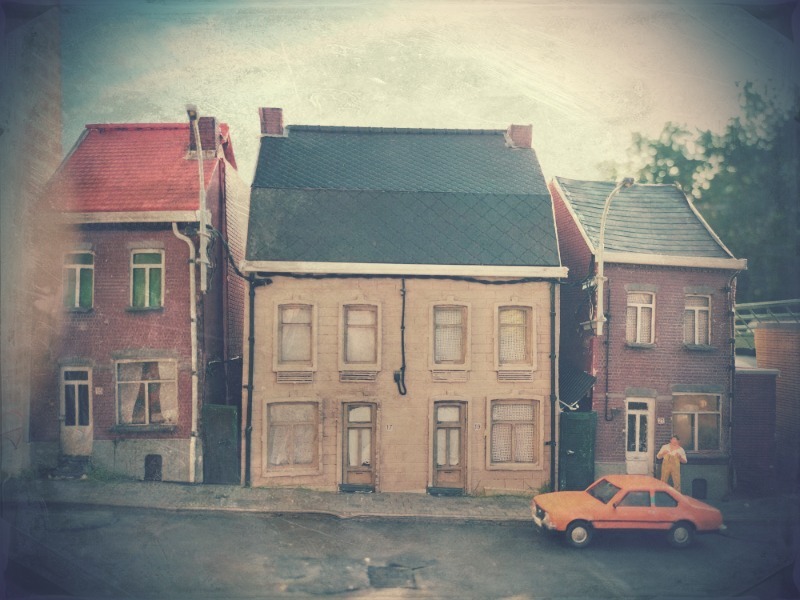

Misschien interessant om bestaande foto's van je baan 'een nieuw gevoel' te geven.  Deze foto hier is in een goeie minuut gemaakt mbv https://vintagejs.com/

Hallo Hans,
Mooie versleten sfeer weet je te creëren.
Hou ik wel van, zeker die laatste foto!

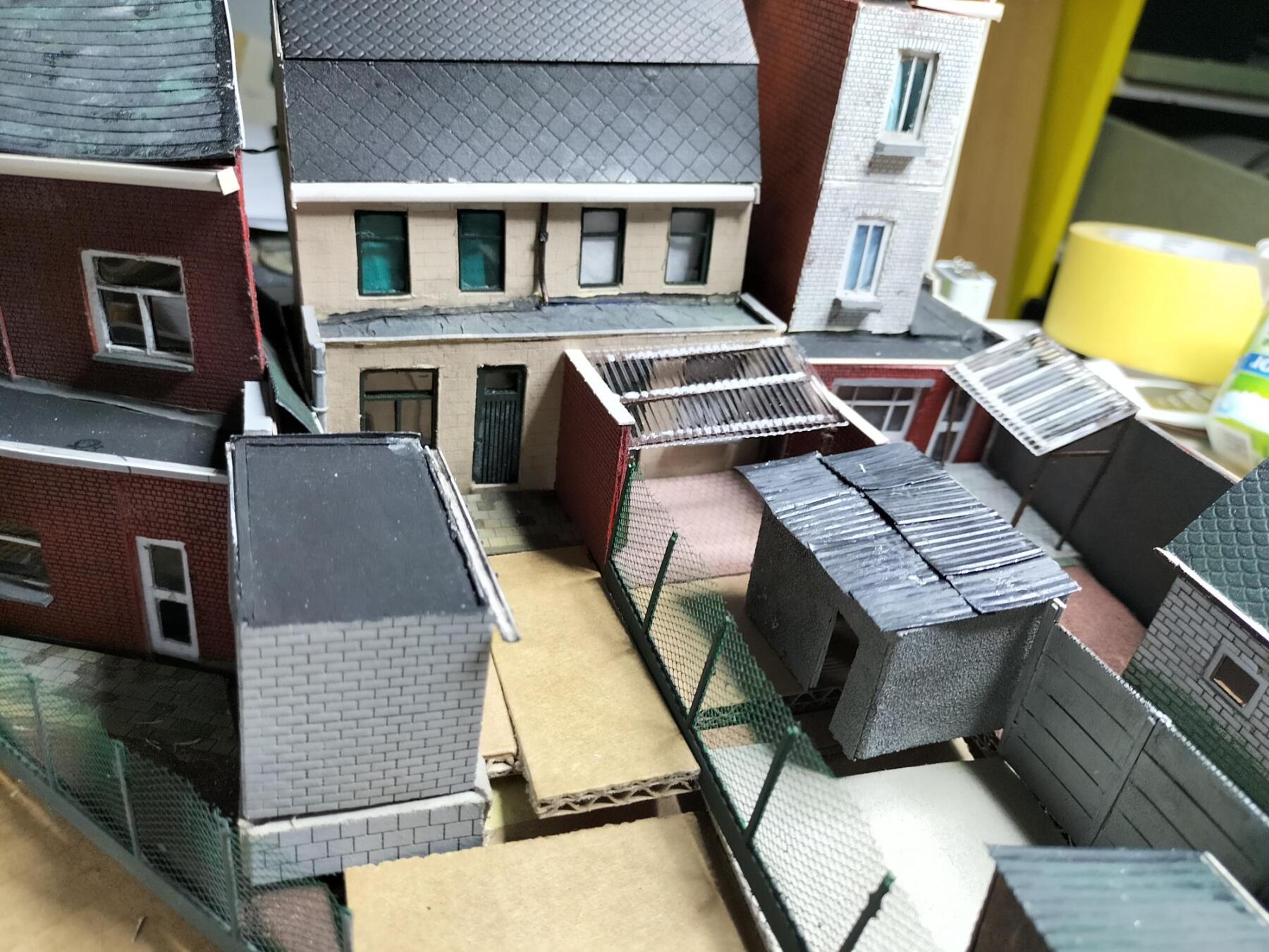

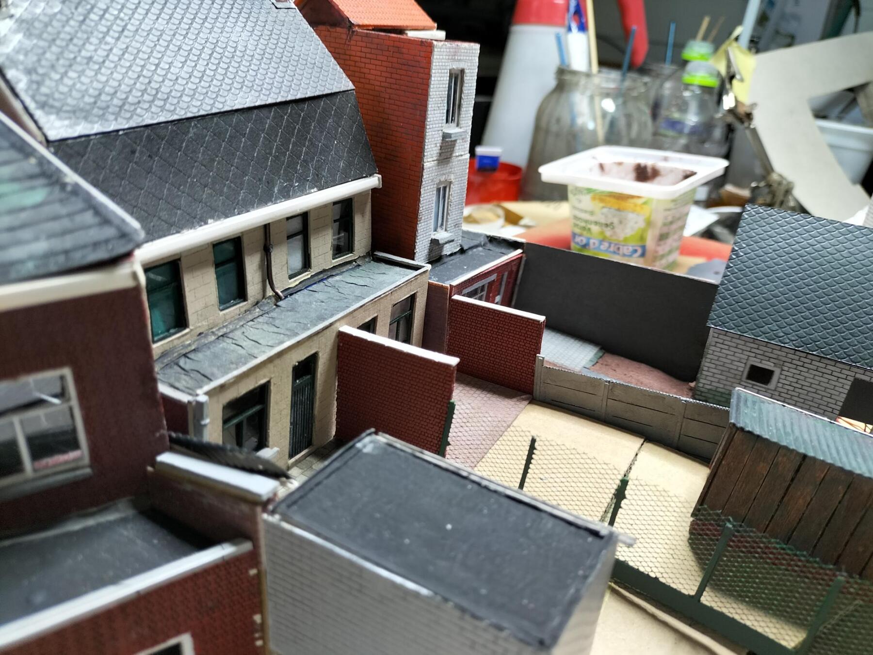

Nu ben ik aan het knutselen met de koterij +  tuinen, achteraan de eerder gebouwde huizen die grenzen aan de industrie . Het is nog verre van klaar, maar toch al deze foto's: (alles staat nog los)

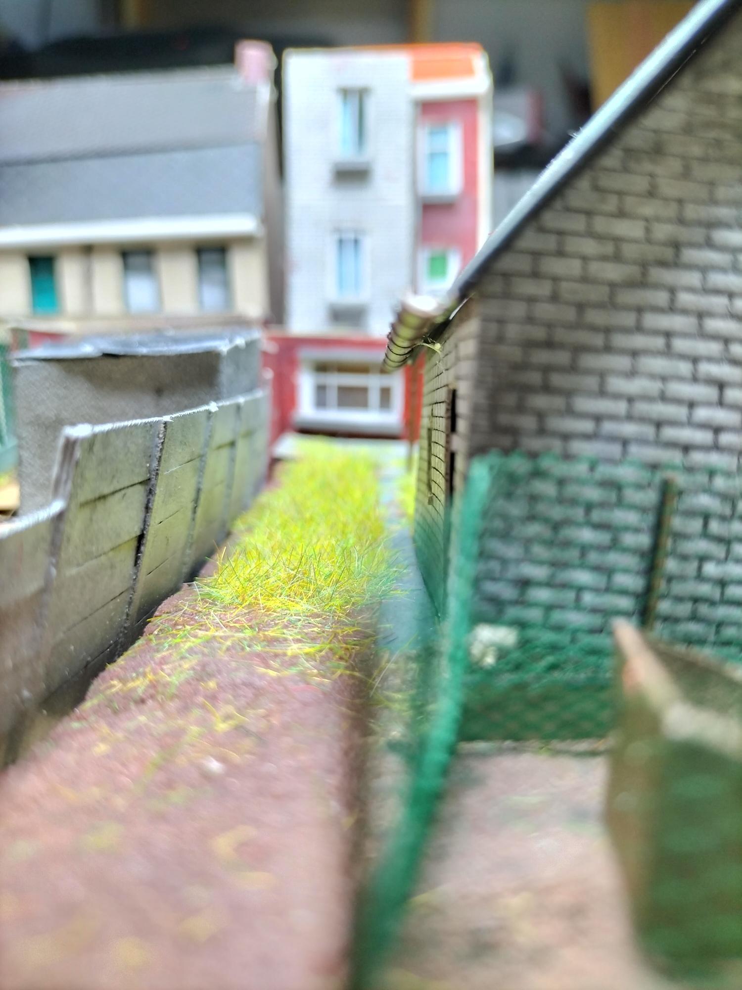

Voor de imitatie voor grond gebruikte ik een mengeling van statisch zand, bruine verf en houtlijm.  Ik heb er geen idee van of dit een gekende manier is?  Ik ben wel tevreden met het resultaat.  Hieronder werd de bodem al begrasd:

Hoi Hans,
Het heeft een mooi sfeertje zo. Leuk dat je zo lekker met van alles wat aan het rommelen bent.
Je gras kan je meer variëren. Het kan heel uitgebreid met veel verschillende onderlagen, waarvan ik je een paar wil meegeven:
  • Als basis gebruik ik meestal ook wel verf, maar daaroverheen komt een dun laagje zand. Dit is bij mij gezeefd zand gewoon uit de tuin (Veluwe). Voordat ik het gebruik gaat het even de oven in op 120oC..
  • Daarna strooi ik hier en daar wat zeer fijn 'turf' (Woodland). Dit kan net ontkiemend gras imiteren, maar ook mos op de grond en ander klein spul.
  • En ik gebruik verschillende soorten gras en let hierbij op hoogte en kleurverschil.
  • En dan zou je nog pollen kunnen maken door niet de ondergrond in zijn geheel in te smeren met lijm, maar met puntjes. Sommigen hebben daarvoor een kwast aangepast, ik doe het gewoon met een penseel, spijker of satéprikker.
Om een idee te krijgen, zie op mijn blog bij een klein baantje uit het verleden:
't Is niets (7)
't Is niets (10)
Maar het sfeertje zit er leuk in. Zeker die scheefstaande muur met betonnen palen bij dat grasveldje is erg sfeervol.
Helemaal mee akkoord Michel. Ik ben nieuw in de wereld van graspollen in 1/87  ;D  Bedankt voor de tips.
Leuk om te lezen. Deze kartonnen muur staat nu nog helemaal los, vandaar dat deze wel erg schuin gezakt is.
Ik wil er trouwens geen mega-verwaarloosde tuinen van maken. Vanop afstand lijken Belgische tuinen soms zo, maar vaak is er mooi aangelegd gedeelte en daarachter loopt het dan mis.... dus dit probeer ik ook zo te maken.

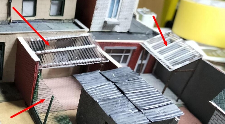

Waar heb je die afdakjes en dat hek van gemaakt?
De groene afrastering (of is dit een te Belgisch woord?) is tule, gekleefd op een gelasterd kartonnetje.
https://www.ava.be/nl/tule-wit-8cm-x-20m-00460460
De inspiratie haalde ik hieruit:
https://www.youtube.com/watch?v=0_guMOYoCpw
Het afdakje is ook een gelaserde basisconstructie in karton met een golfplaat (restje vd industrie) erop gekleefd. Op de foto is de lijm nog niet opgedroogd, vandaar de witte substantie...
https://www.architekturbedarf.de/modelbouw/structurele-panelen/plastic-golfplaten/pet-g-golfplaat-20-mm-transparant
Hopelijk heb je hier wat aan.

Afrastering is nog een beter woord hier idd.
Die tule is mooi. Hoe heb je het geverfd? Dat moet niet te dik worden.
Gespoten met groene verf, 1 laagje is al voldoende om de tulle op kleur te krijgen.
