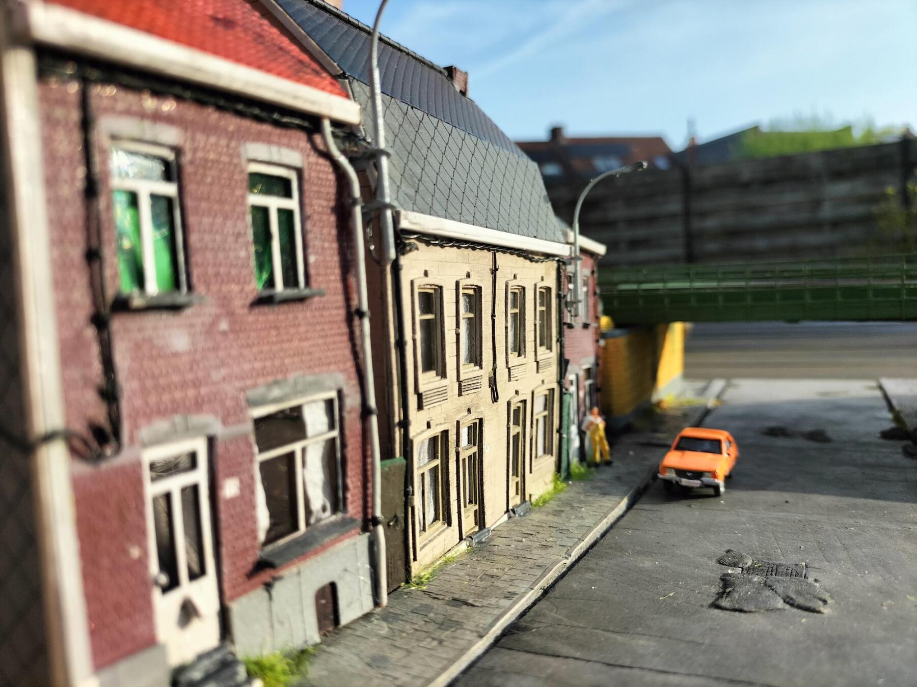

Beste spoor en andere liefhebber
De industrie laat ik nu even links liggen en ben nu opnieuw bezig met het straatje dat grenst aan de industriegebouwen op mijn baantje.  Daarmee was ik vorige herfst mee begonnen, en dat wil nu afronden nu het terug fijn is om in mijn tuinhuis/creatieve ruimte te vertoeven.
Ik kan nog weinig tonen, behalve dan dit:
De steentjes en ramen zijn gelaserd in simpel cornflakes-karton, de verlichtingsarmatuur vond ik op Alie.
Het is de bedoeling dat een 4-tal huisjes naast elkaar komen te staan.  Ook de typische Belgische achterbouw probeer ik vorm te geven alsook de tuin. Daarmee hoop ik de komende tijd verder te doen.  Jullie zien er hier wel iets van verschijnen.

Wat een mooie plaatjes al Hans!
Bij de eerste foto; deze was niet direct geheel zichtbaar op mijn scherm, alleen de bovenkant.
Ik dacht dat het een foto was van een situatie 1:1  (y)

Die zijkant van het huis van foto 1 is ook erg mooi is dat gelazerd?

Ja hoor, dit patroontje is getekend en daarna gelaserd.
Voor de dakpannen - die op deze foto's niet goed te zien zijn - heb ik een bouwplaat van Auhagen gebruikt.

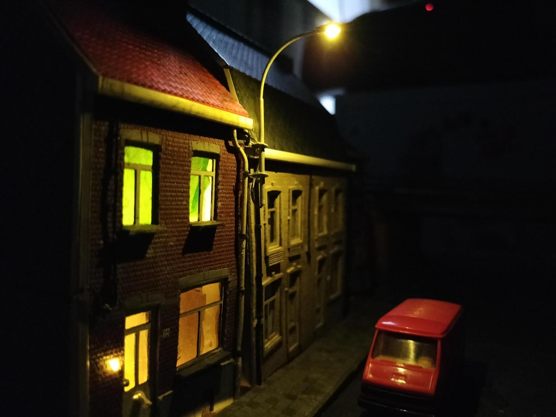

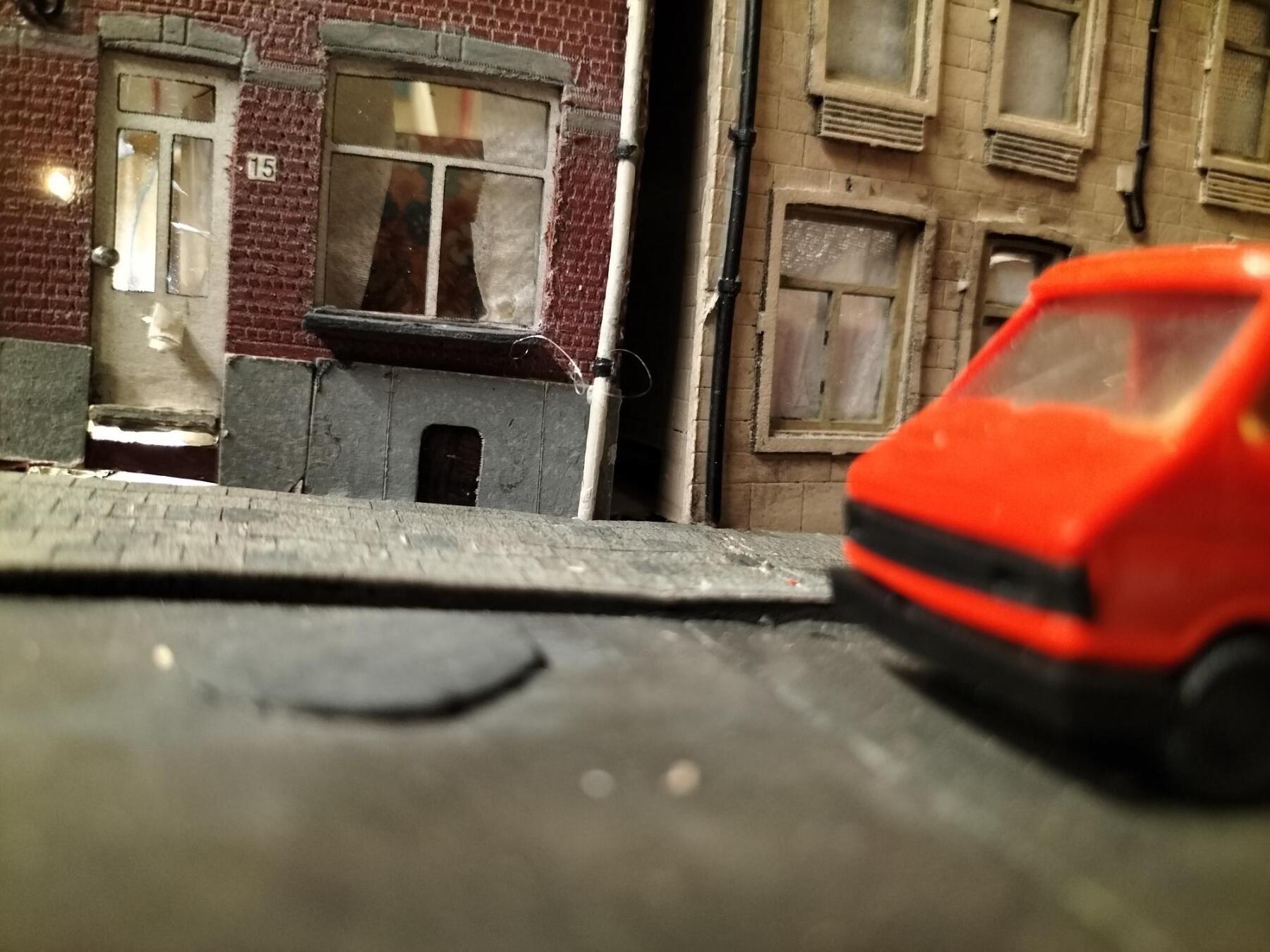

« Reactie #156 Gepost op: 10 April 2025, 08:38:51 »
"Ik moest kloppen want de bel doet het niet!" ;D

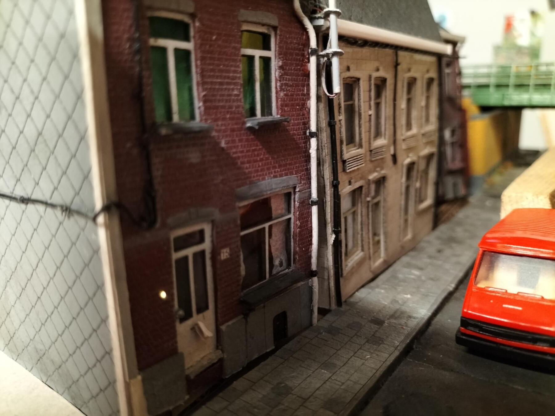

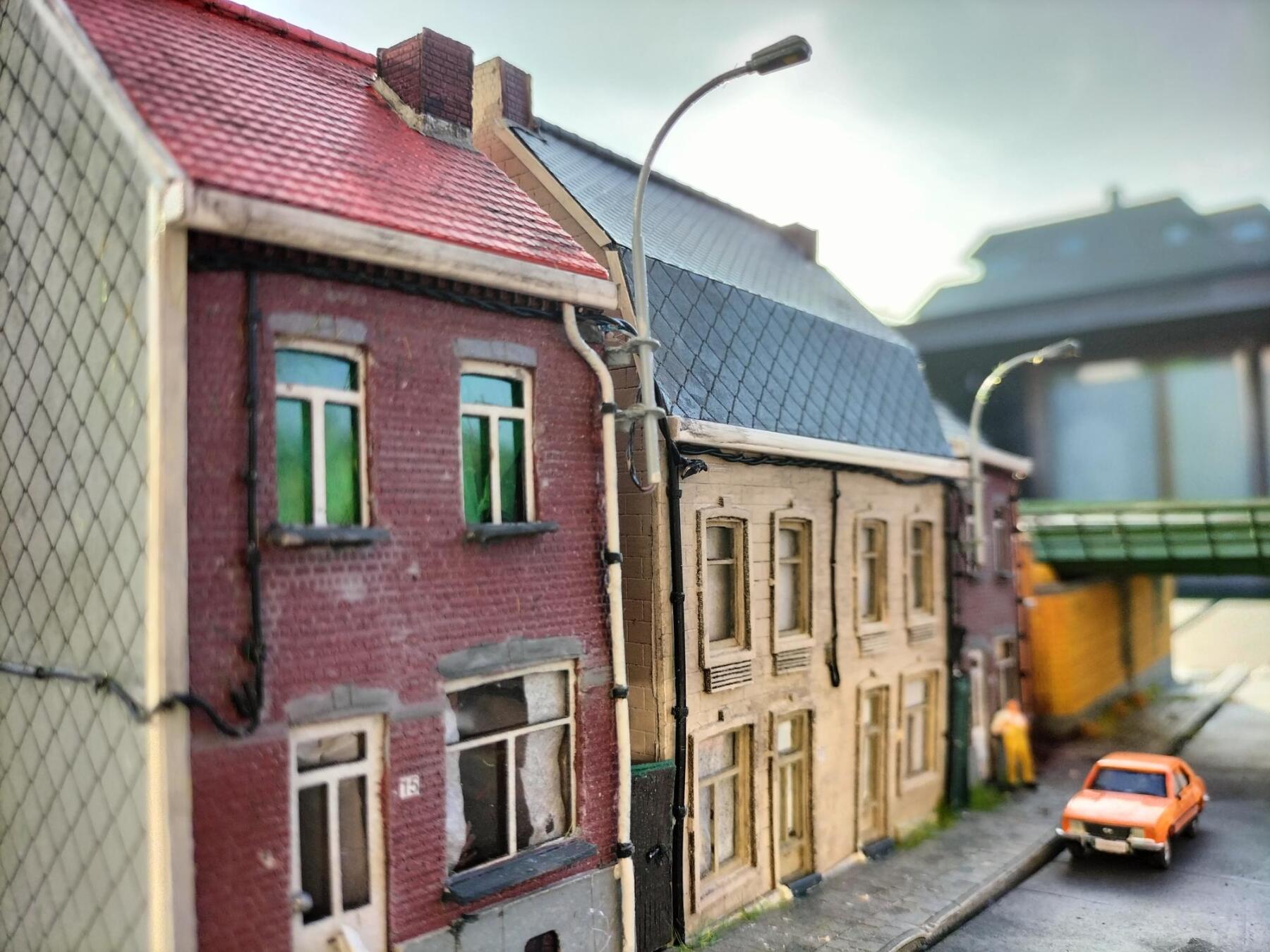

Geen bel?  Jullie zien toch ook alles. De bel is ondertussen aan de deur gemonteerd.  Het is een bel met het typische altijdbrandende lampje.
Op de foto's ziet het lampje er feller uit dan normaal, dus in werkelijkheid brandt het wat subtieler.  De huisjes zijn op deze foto's nog helemaal los geplaatst en ook de dorpels ontbreken.
Voor de realisatie van de bel gebruikte ik een goedkoop glasvezeltje van 0,5mm².  Dit wordt verlicht door een 12V led ergens middenin het huisje.
De straatverlichting werkt ondertussen ook.  Deze is aangekocht en werkt op 3,3V.  Om het me gemakkelijk te maken gebruikte ik een stepdown module, deze mini-module zorgt dat die 12V herleid wordt tot 3,3V.
https://nl.aliexpress.com/item/1005008257960729.html?spm=a2g0o.order_list.order_list_main.5.6b6879d2mD1jts&gatewayAdapt=glo2nld
Er bestaan ook gelijkaardige modules waar je de spanning dmv een potentiometertje kan regelen.  Dit lijkt me een ideale oplossing voor wie snel, gemakkelijk en goedkoop een lagere spanning nodig heeft. Let wel: een weerstand bij de led blijft ALTIJD noodzakelijk!

Mooi, sfeervol  (y)

Heel sfeervol. Ik herken de streekbebouwing er zeker in.

Het ziet er zeker Wallonisch uit.  (y)
Lekker rommelig.

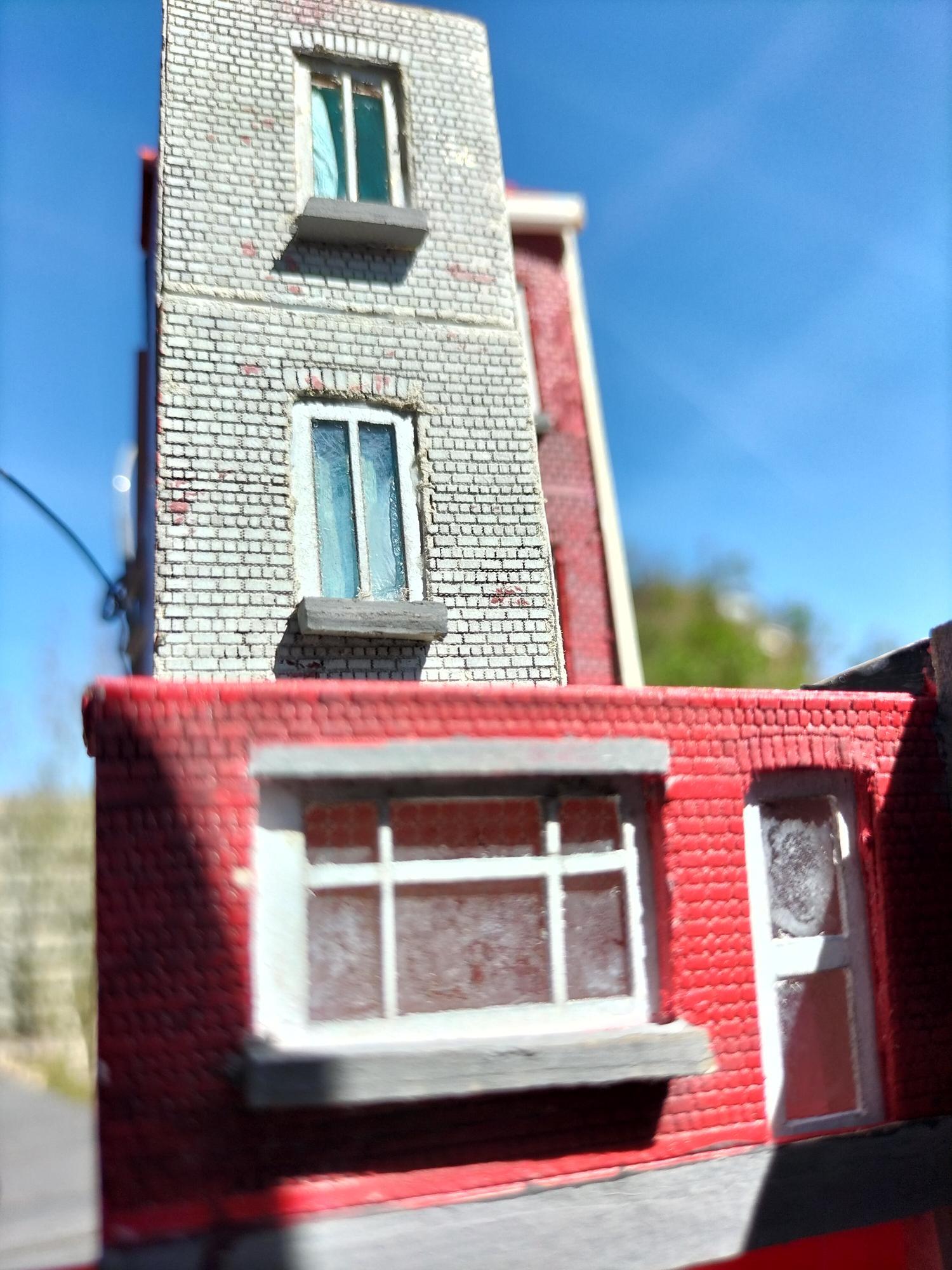

« Reactie #162 Gepost op: 22 April 2025, 12:01:07 »

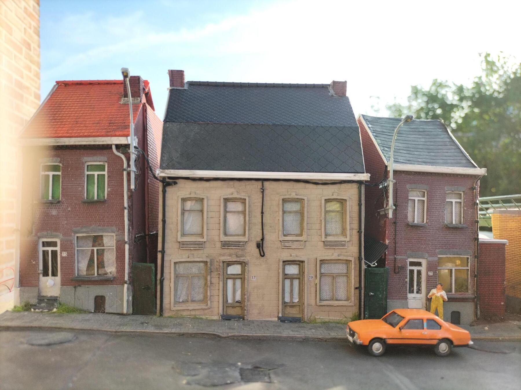

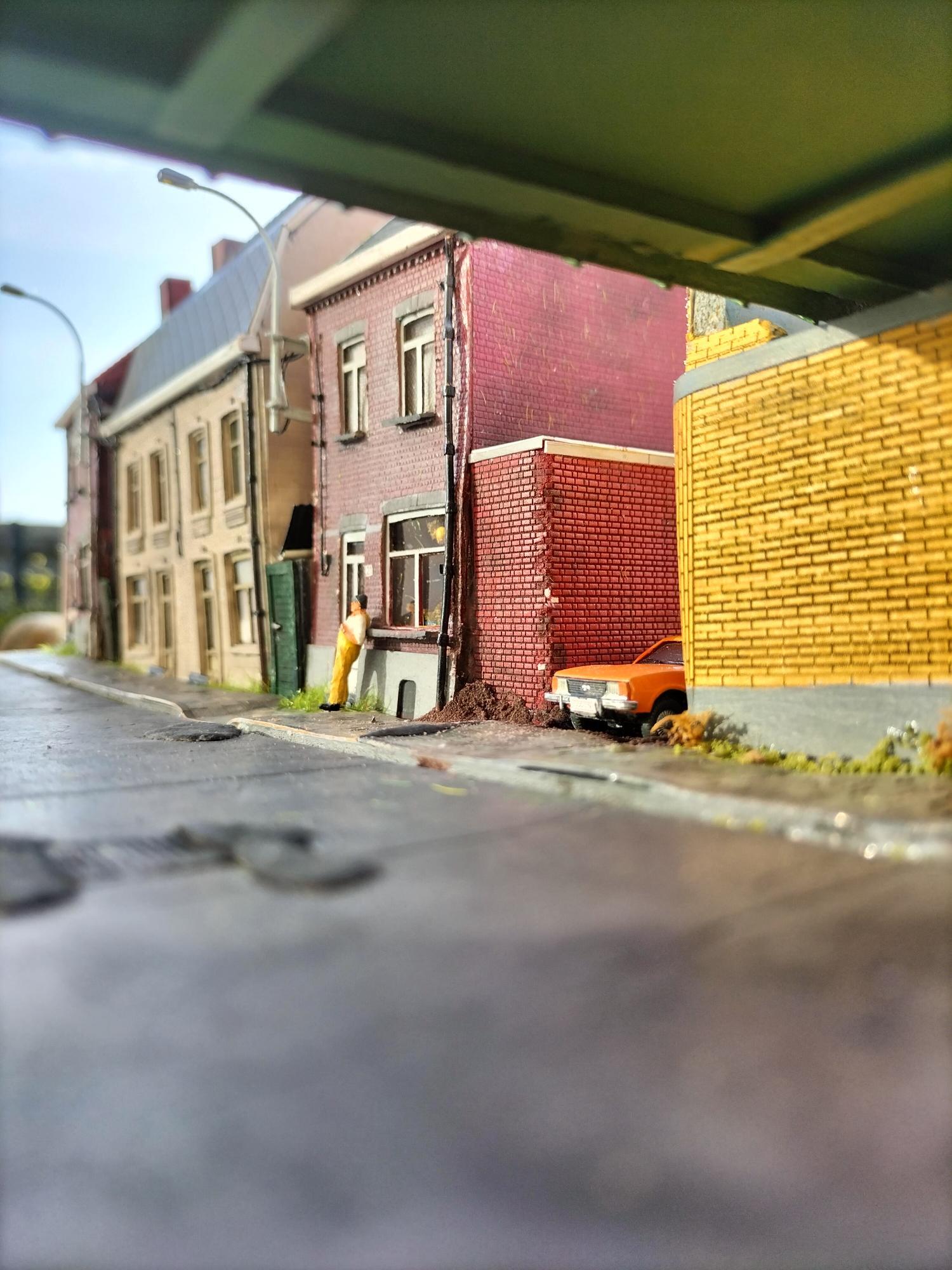

Bedankt voor jullie reacties, altijd leuk!
Ik kon nog een paar details aanpassen, ziehier de foto's genomen in de frisse ochtendzon:

Hallo Hans,
Erg fraai geeft de sfeer van een vervallen industrie stad goed weer , heb onlangs een modelspoor magazine gekocht  en daar stond  een hele fraaie baan in (Terminus) en inspireert mij wel om deels vervallen spoor omgeving weer te geven maar dan wat  in Duitse taferelen .

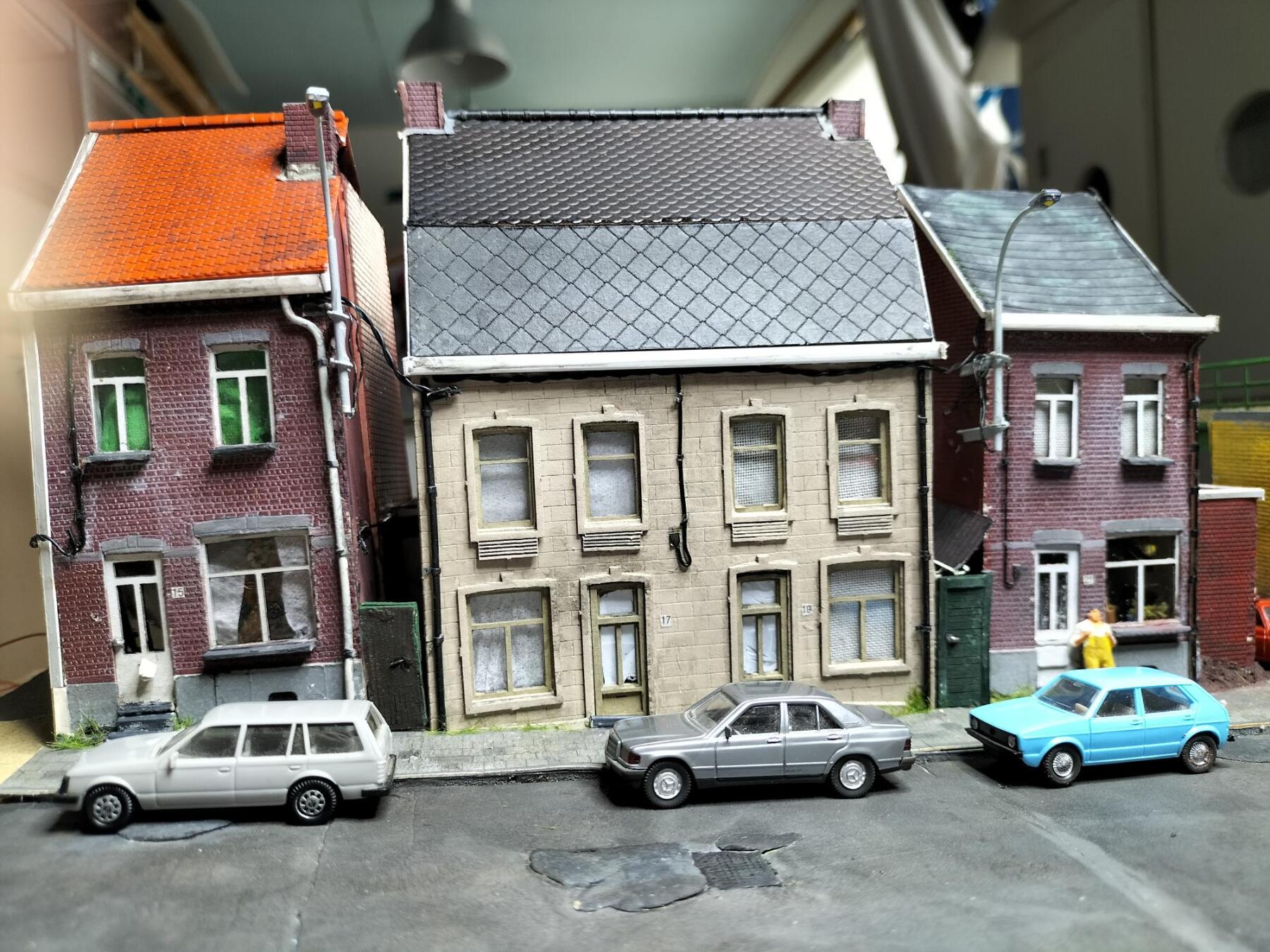

« Reactie #164 Gepost op: 23 April 2025, 09:40:48 »
Dag Evert en Bas
Ik herken de baan 'terminus' van het bevriende forum.  Dat is inderdaad een schitterende baan met ook bijpassende zelfgemaakte locs. 5-sterrenmodelbouw is dat!
https://forum.modelspoormagazine.be/index.php/topic,32102.0.html

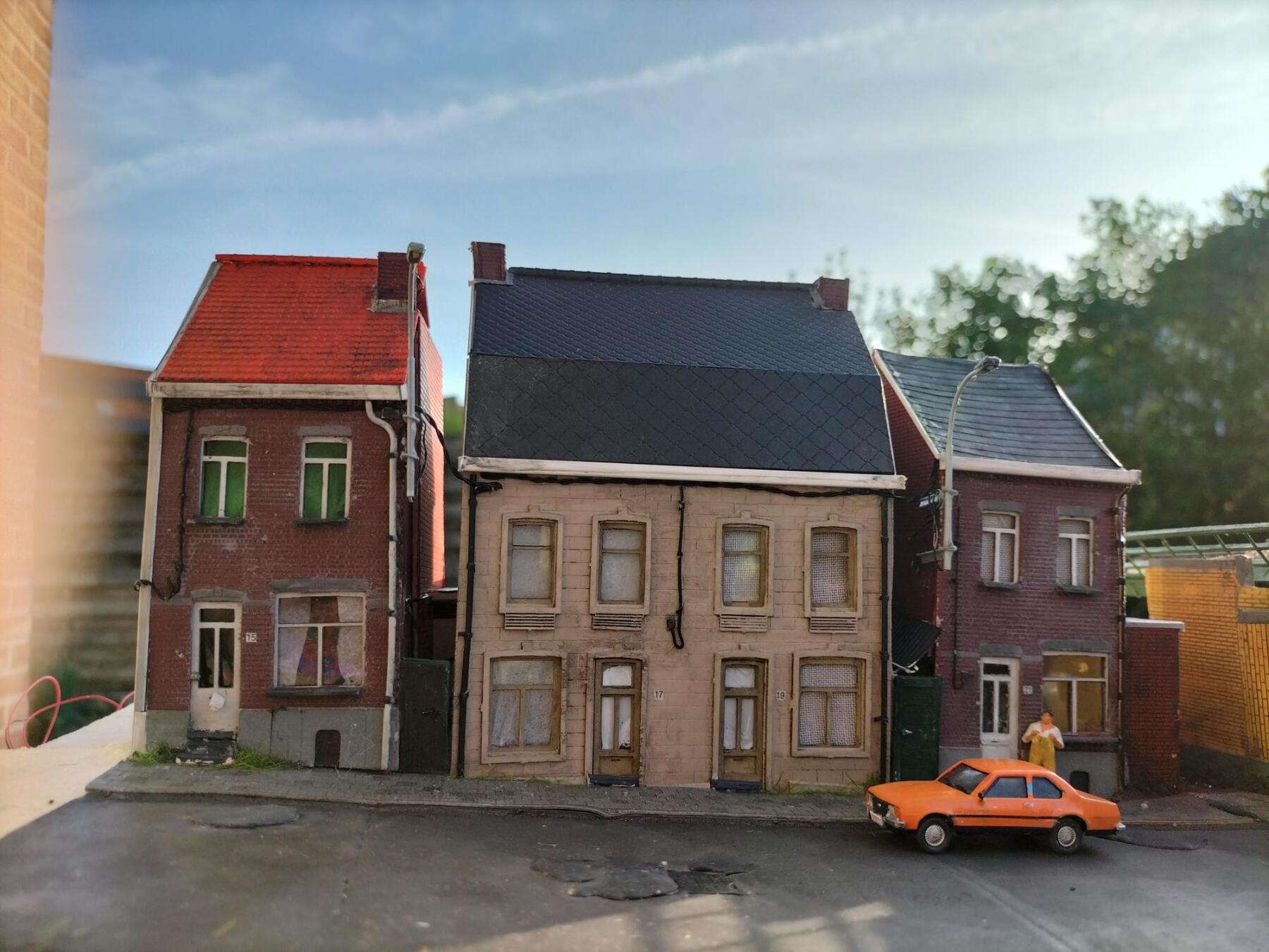

Mijn baan is inderdaad wel Waals geïnspireerd maar de huizen zijn ook nu nog in elke Vlaamse stad terug te vinden.  Als ik het vergelijk met wat ik zie als ik buiten kom, dan heb ik me vooral met de bekabeling op de muur heel hard ingehouden.  Vele huizen hebben nu naast de kabel voor netspanning, de kabels voor de straatverlichting en de ouderwetse telefoniekabel, ondertussen ook al 2 (!) glasvezelkabels aan hun gevel hangen.  Als je hier geluk hebt, graven ze hem onder het voetpad in maar meestal komt hij gewoon aan de gevel.  En als men het nodig acht om een lus van een paar meter extra kabel te voorzien,dan hangt dit ook nog aan je huis te slingeren.  Dit kan hier allemaal...  lelijk maar leuk om na te bouwen.  Doordat ik Jaren 80 bouw, laat ik uiteraard geen glasvezel toe in Cherteau.
Een mens bouwt weken/maanden aan een paar vierkante cm, en dan kun je er een paar leuke foto's van nemen.... vreemde hobby is dit toch. Nu eens met een paar auto's die nog getuned moeten worden.  Al denk ik dat de Mercedes niet thuishoort in de jaren 80. Of toch?
