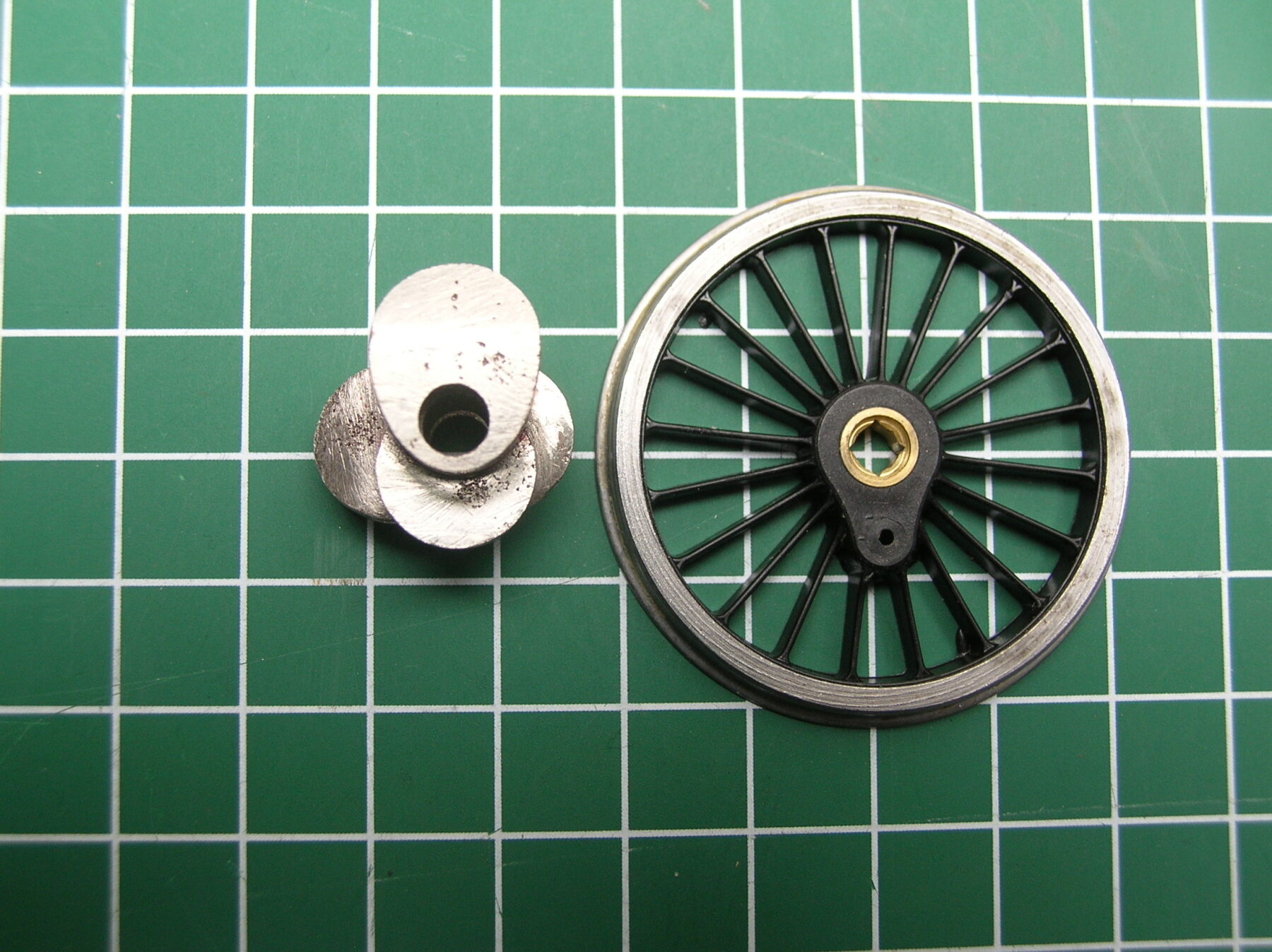

Bij de bouw van mijn stoomloc wil ik nu de krukas op de as van de drijfwielen bevestigen, maar ik ben eigenlijk wel benieuwd hoe dit bij een werkelijke stoomloc zit.
Ik weet dat de drijfwielen gekwarteerd moeten worden, maar nu de krukas zelf. De 2 delen van de krukas waar de drijfstangen in gemonteerd zitten, izijn ook gekwarteerd ten opzichte van elkaar dus hoe zit die gemonteerd t.o.v. de drijfwielen en de stand van de koppelstangen?
Een boek met dit soort technische informatie heb ik niet, maar ook via internet word ik niet veel wijzer. Het zal voor een modelloc niet veel uitmaken, maar ik zou het leuk vinden om te weten.

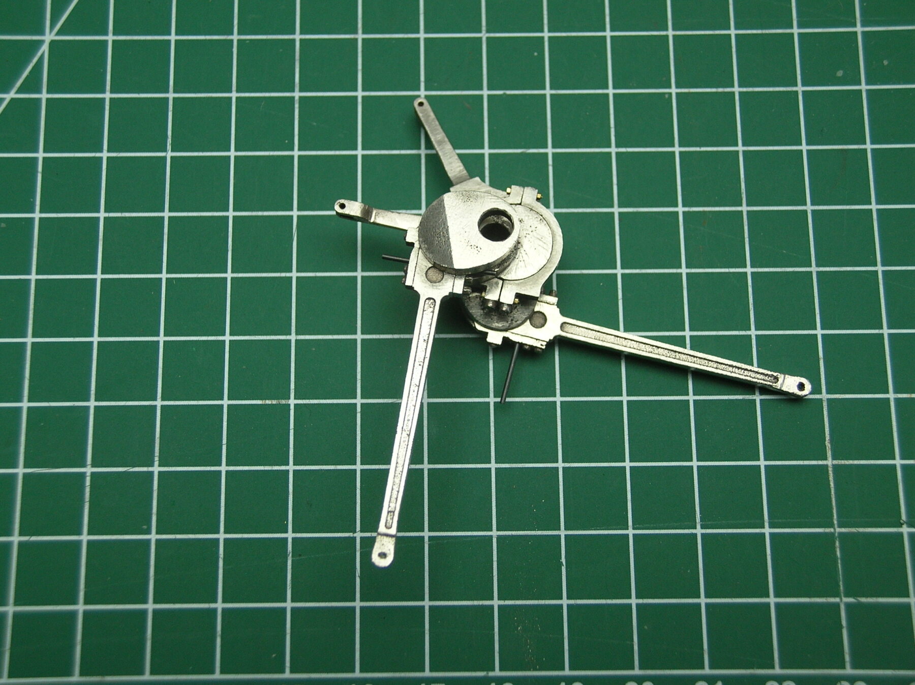

Het gaat om dit onderdeel.
...De 2 delen van de krukas waar de drijfstangen in gemonteerd zitten..
Het is me nu duidelijk dat deze delen die op de as zitten de kruk heten, vandaar de naam krukas   ::) :angel:
Het was mij niet duidelijk hoe de krukas op de as bevestigd moest worden t.o.v. het bevestigingspunt in het wiel voor de koppelas.
Met de beschrijving van Henk is het me duidelijk.
Hier de losse krukas en het wiel. Heb ze zo gepositioneerd zoals Henk beschrijft en daarmee moet het lukken.

Als de krukas zo vastgezet wordt, staan de buitenliggende krukken goed. De binnenliggende krukken hebben een vaste positie t.o.v. de buitenliggende. Ook al zou ik de krukas omdraaien, dan blijven de binnenliggende goed staan.
Het ging mij vooral om de stand van de kruk t.o.v. het bevestigingspunt van de koppelstang.

Wat ik opvallender vind is dat jouw drijfwiel geen balanceergewicht heeft... ??? Op foto's van de 6000 zie ik die wel. Aangezien de krukas een eigen balanceergewicht heeft, vermoed ik dat de stand van deze tov de wielen eerder kan worden afgeleid uit positie gewichten; gewicht op krukas compenseert drijfstang, gewicht op wielen compenseert koppelstang. Voorste drijfwiel heeft gewicht echter aan zelfde zijde als as koppelstang; denk dat je t daaruit kan afleiden.

Wat betreft het onderwerp, ik mis het tegengewicht op het wiel (zie ook bijdrage van Vincent - hij was net wat sneller dan ik). Op foto's van de NS 6000 is te zien dat dat gewicht zo'n 40 graden (geschat) gedraaid is ten opzichte van het aangrijppunt van de koppelstang (https://nl.wikipedia.org/wiki/NS_6000#/media/Bestand:S.S._1210_NS_6010.jpg). Dat tegengewicht is, voor zover ik het begrijp, bedoeld om de onbalans van de binnenliggende aandrijving weg te nemen, c.q. op te vangen. Kan de plaats van het tegengewicht niet worden gebruikt voor het bepalen hoe de "krukas" op de as moet worden bevestigd?

Dat klopt, dit zijn standaard Slater's wielen en de gewichten moet ik er later nog op aanbrengen
