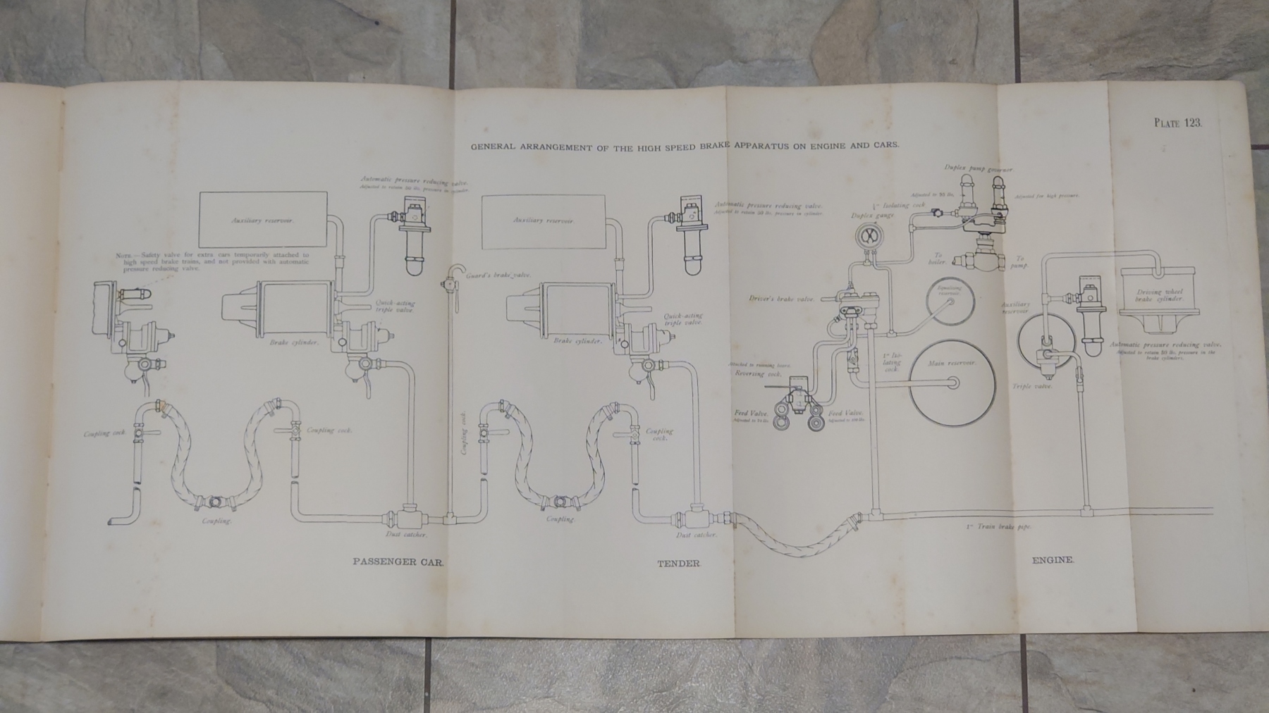

Ik ben geen expert op dit gebied maar ik kan wel een mooi plaatje delen uit een westinghouse catalogus uit 1904 :D
Bij intresse kan ik ook nog wel wat plaatjes delen van doorsnedes van onderdelen.
