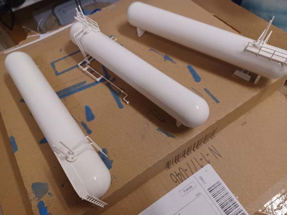

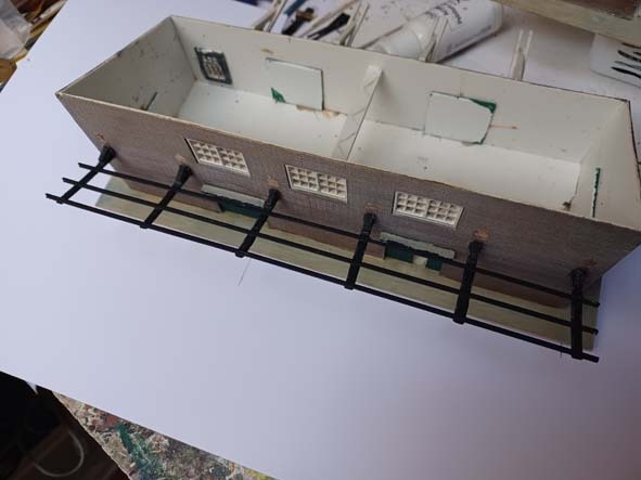

Nu dan, ON-topic.....
Na het lijmen van de uithouders zijn de drie I profielen aangebracht.
Alle drie zijn alleen aan de buitenste houders in de uitsparingen van de uithouders met sec lijm bevestigd.
Ik had namelijk een kromming naar binnen in de voormuur (bij beide modellen).
Het idee dat de 3 profielen de muur weer recht konden trekken na bevestiging, was te ver gedacht.
Zou ik ze vastlijmen, dan had ik een krom verloop in de profielen.
Daarom is achter de muur op de hoogte van de uithouders een strip aangebracht van styreen 3 mm dik en 12 mm breed en dan over de gehele lengte.
Dat hielp wel, maar was toch nog net niet genoeg.
Toen maar een dwarsverband aangebracht tussen de voor en achtermuur.
De strip proefondervindelijk op lengte gemaakt (eerste te lang en dan steeks korter).
Dit om te voorkomen dat beide muren naar buiten krom zouden gaan staan.
Na bevestiging van de profielen, zijn ze zwart geschilderd.
De afdekking van 0,5 mm styreen op maat gemaakt en de onderzijde wit geschilderd.

Denk je, dat die kromming veroorzaakt is door het laseren van de voegen in het styreen?

Misschien een aluminium of messing strip/profiel aanbrengen. Doe ik ook vaak met kromgetrokken plastic.

Dank.
Ik heb het "probleem" al getackeld.
Komt door warm koud etc op de zolder.
Ik had ook kunnen verwarmen en dan rechttrekken, maar dat niet gedaan.
Dan komt het probleem laten misschien weer terug en krijg je te veel spanningen in het model.
De luifel is daar een te dun onderdeel voor en dient mooi strak te blijven.
Amlumilium inderdaad ook kunnen toepassen.

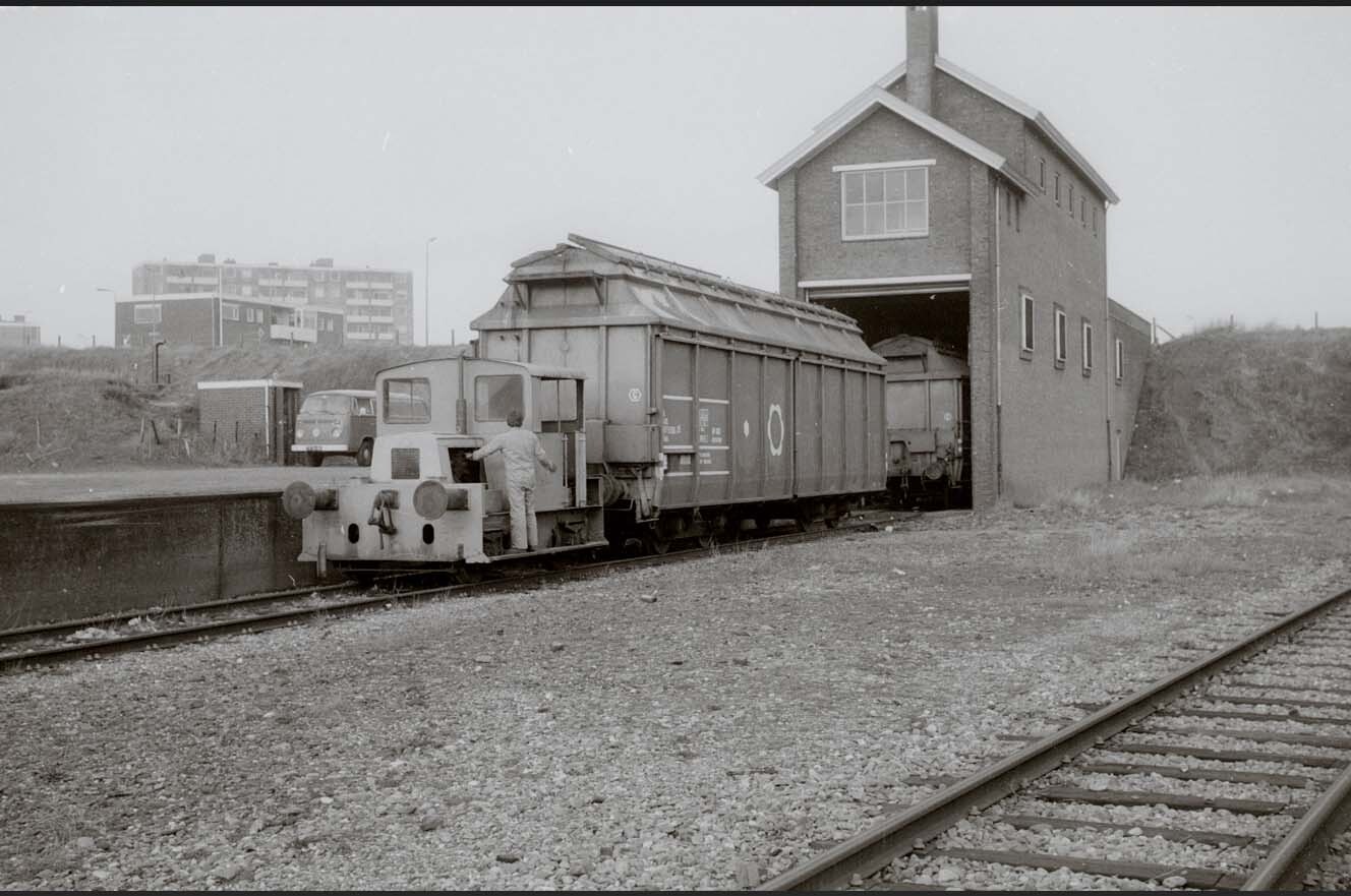

Aan MOVisser foto 6032 de eerste foto met het VAM laadstation . Links op de foto staat een VW bestelbus . Links van deze bus een stenen gebouwtje en daarnaast heel vaag de zwarte uitlaat pijp van de NS regio Noord West atoom bunker . Deze was bedoeld voor het regio district team ,voor ingeval van oorlog .
Berichten: 7644
Re: Goederenloods Zandvoort
Reactie #102 Gepost op:
03 February 2024, 15:32:12 »
"leuk" detail.
Vraag ik me af wat de datum zou kunnen zijn van de foto-opname.
Volgens mij wel ruim na de oorlog (gebasseerd op het busje...)....
Ronald Visser
edit
van na 1967 en geen spijl in de voorruit... ?
in 1949 bouw van de VAM....
Laatst bewerkt op: 03 February 2024, 15:38:48 door MOVisser

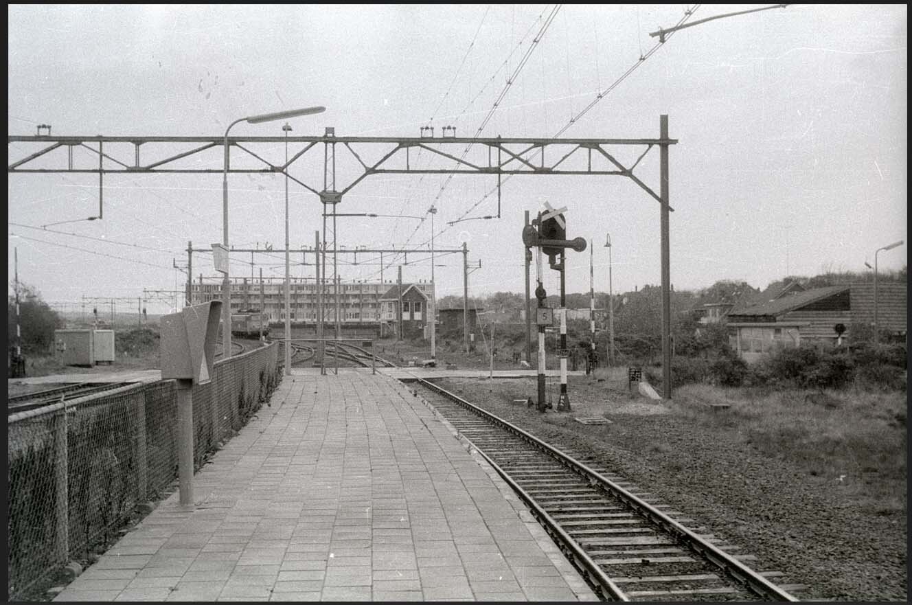

Mark D.
Berichten: 1251
Reactie #103 Gepost op:
03 February 2024, 19:43:10 »
Leuk die foto's.
Die loods, waar dit topic over begon heb ik nooit zien staan. Die foto's zijn van voor 1975
Dat seinhuis is ook voor mijn tijd.
Die kolen loodsen hebben tot ongeveer 1990 gestaan.
Opening Bouwes Palace in 1965
pellikaanhal, situatie daar is na 1972
Zal wat vragen om mij heen.
