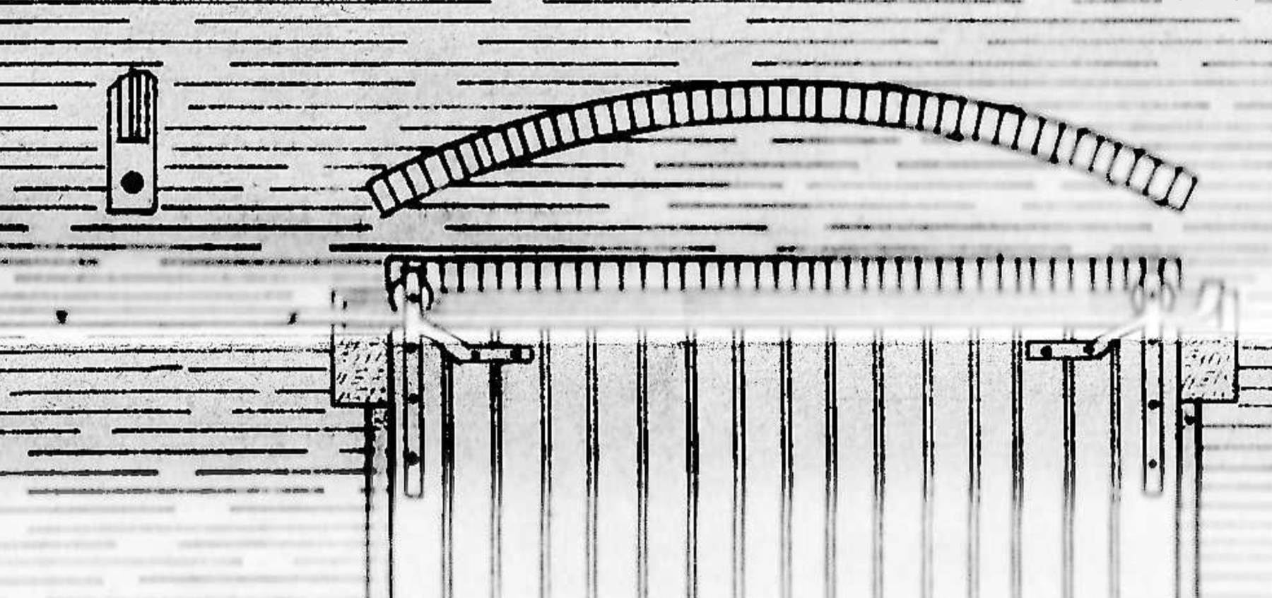

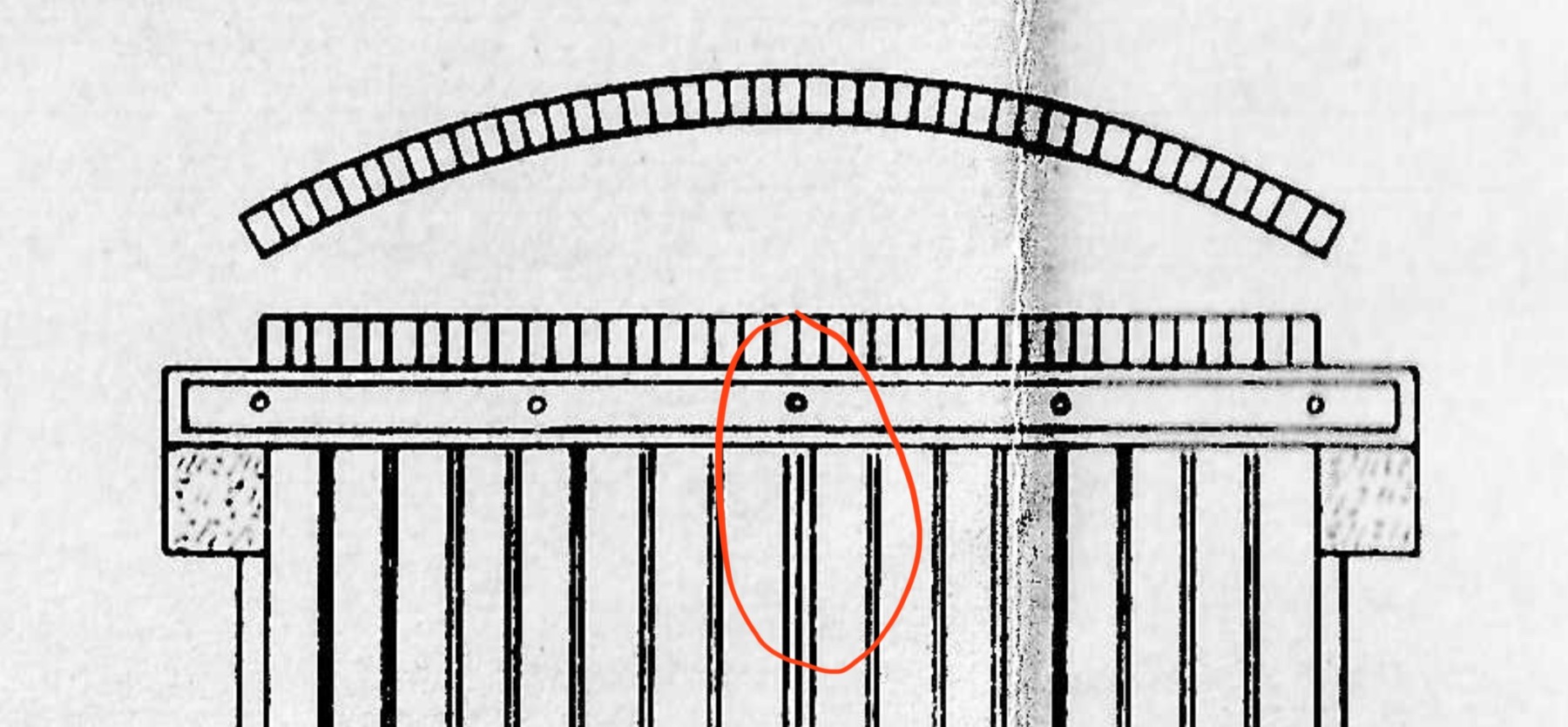

Zou het kunnen zijn dat in de zijgevel roldeuren zitten die aan de binnenkant rollen? Ik meen bovenin de deuren verticale reeksjes bouten te zien die zouden kunnen corresponderen met verticale ophangijzers.
Berichten: 806
Re: Goederenloods Zandvoort
Reactie #76 Gepost op:
15 January 2024, 21:04:07 »
De deuren aan de achterkant (niet spoorzijde) rollen aan de binnenkant. De deuren aan de spoorzijde rollen aan de buitenkant. Voor de zijdeuren heb ik geen aanwijzingen voor een rolmechanisme, maar wel voor uitslaande deuren. Het midden, in het rood omcirkelde deel, laat volgens mij de aansluiting tussen twee deuren zien - die dus samen een dubbele deur vormen.
Maar het is inderdaad wel een optie, dat de twee halve deuren ieder naar de eigen kant openrollen. Op basis van de foto zou je dat kunnen aannemen. De tekening geeft geen aanwijzing.
Eerste tekening detail van de deur aan de spoorzijde, tweede van de deur aan de zijkant.
Laatst bewerkt op: 15 January 2024, 21:08:06 door Peter J K
Reactie #77 Gepost op:
15 January 2024, 21:13:40 »
Van de tweede afbeelding vermoed ik dat het twee schuif/roldeuren zijn aan de binnenzijde net als het op de foto ook lijkt te zijn.
zijn die moeren met platen in de gevel op de foto niet t.b.v. de rail aan de binnenzijde?
mogelijk geeft de plattegrond uitsluitsel.
Gr, Geert

Zeer veel dank voor de aanvullende info.
Op basis van de nieuwe foto's concludeer ik ook dat de spoorzijde aan de buiten-zijde rolt, maar dan de hele deur één kant op
Ik ben uitgegaan van een rol/wiel voor de deuren aan de binnenzijde met inderdaad bevestiging vanaf buiten. Twee zijdig rollend voor al de deuren.
Voor de volgers:
weet dat ik me gebaseerd heb op eerder verkregen info. Als ik mijn tekening nu bekijk, zijn het binnen éénzijdig rollende deuren aan de achterzijde van het gebouw
Peter heeft nu zeer gedetailleerde tekeningen aangeleverd, die ik toen nog niet had.
Ik heb me dan ook op mijn civiele kennis laten voortgaan.
Onderdelen van het gebouw worden uiteraard aangepast.
Leuk, samen staan we sterk.
Wordt vervolgd

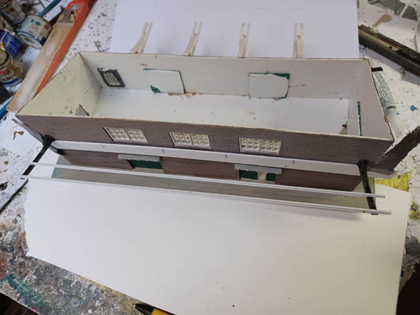

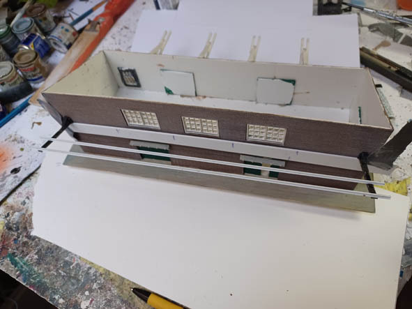

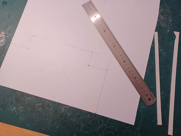

Het verder aankleden van de luifel is de volgende stap.
Eerst dus de plaats bepaling van de 2 buitenste houders en daarna de binnenste aanbrengen.
De witte strip heb ik gebruikt om de houders mooi in 1 horizontale lijn te kunnen plaatsen.
Omdat de luifel omhoog georienteerd is kijk je tegen de onderzijde aan.
Vandaar dat ik voor de detaillering ook de profielen ga aanbrengen, volgens de tekening.
Ik heb daarvoor I profiel genomen van
1,5 mm
hoog. (2 mm)
Een profiel aangebracht op het uiterste puntje van de 2 houders en vastgelijmd met 1 sec lijm.
Daarna het 2e profiel aangebracht.
Intussen heb ik ook al de plaats van de tussenliggende houders bepaald.
Eerst die 2 die tussen de ramen komen te zitten. Op het oog en in het midden van de muur.
De afstand opgemeten en die uitgezet voor de beide overblijvende houders.
Daarna een controle of de onderlinge houderafstand klopt.
Die voor de beide overblijvende iets bijgesteld, maar dat was meer het gevoel dat ik kreeg bij het "zien".
Ja wat is dan de volgende stap?
Lijmen van de houders.
Tijdens de drogingstijd het dak uitgetekend op 1 mm styreen en uitgesneden.

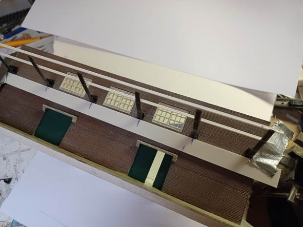

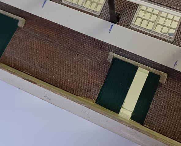

Behalve de beide profielen is er nog een derde profiel aangebracht.
Deze sluit het dak af en vormt tevens zijkant van de goot.
Ik heb een smalle strip gesneden van 0,5 mm styreen, die op de uithouders en tegen de muur aangebracht gaat worden.
Het omhoog lopende dak wordt ook 0,5 mm styreen en ligt dus op de drie profielen.
De profielen zijn inmiddels mat zwart geschilderd evenals de uithouders.
Het dak wordt aan de onderzijde wit en aan de bovenzijde mastiek kleur.
De staaldraden? Styreen of messing? Ga ik later wel aanbrengen.....
Nu eerst de aanpassing aan de beide voordeuren.
Wordt vervolgd

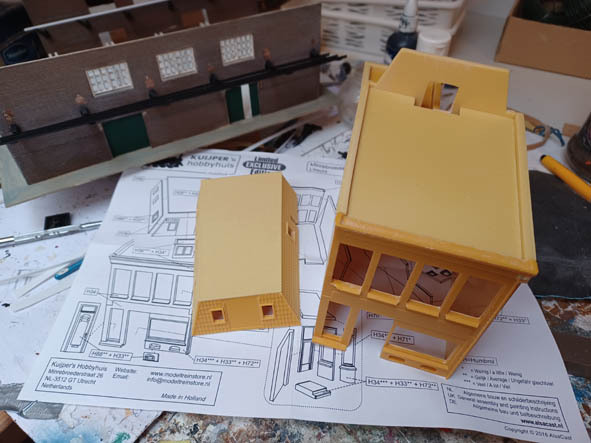

Inmiddels kan ik aan een derde model beginnen.
Wordt een deel van de loods waarbij de hoge muur en de rechter hoek aan de zichtzijde van het publiek komt.
De achterzijde is daar minder van belang.
