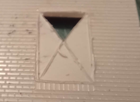

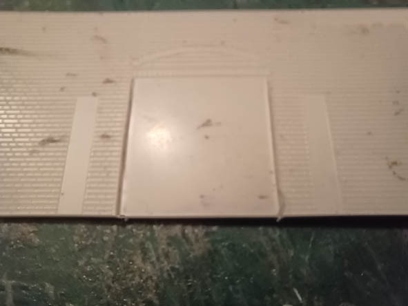

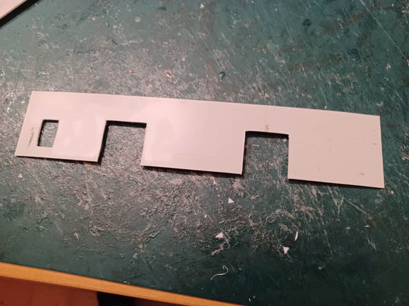

De gelaserde muurdelen heb ik uitgesneden.
Ik gebruik daarbij de lijnen die om het object staan uitgewerkt.
Eerst voorzichtig met niet al te veel druk de lijn verder insnijden.
Voor de eerste paar keer leg ik er wel een stalen lineaal naast.
Om te voorkomen dat ik uitschiet en over de stenen een insnede ga maken.
Voordeel is dat je op een gegeven moment de plaat kan breken.
Heel erg diep snijden is dan niet nodig.
Als de muur eruit is komen de "gaten" aan de beurt.
De deuren snij ik aan de driezijden in.
De twee zijden die uitkomen op de onderrand worden wel helemaal doorgesneden.
De bovenzijde slechts gedeeltleijk.
Krak.... en eruit is de deur
Het raam gaat op dezelfde manier.
Een middenkruis wel helemaal doorsnijden. en dan per zijde de driehoekjes er uit halen.
Kan ook met een figuurzaag oid.
Bijwerken moet je altijd nog om een mooie gevormde opening te krijgen.
Ronald Visser
(de scherpte van het mesje hebben de foto's niet...)

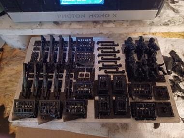

Hadden we het de vorige keer over printen?
Inmiddels zijn er de diverse prints gemaakt.
Het tekenen van de ramen is beschreven en ook het opnemen van de delen op de printplaat.
Het duurt dan een paar uur en dan heb je een resultaat.
Altijd maar weer afwachten of hetgeen je bedacht ook klopt.
Hieronder de foto van één resultaten van de prints.
Nu nog curen als nabewerking.

01 January 2024, 20:54:37 »
Is dat hetzelfde spul als waarvan de fietsen gemaakt zijn?
Peter
Mijn baan:
Zandvoort aan Zee - Achterveen v.v.
Mijn bijbaan:
BoB
Berichten: 7644
Re: Goederenloods Zandvoort
Reactie #44 Gepost op:
01 January 2024, 21:18:33 »
Het is inderdaad de resin die verhard wordt door UV licht.
