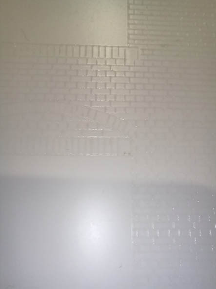

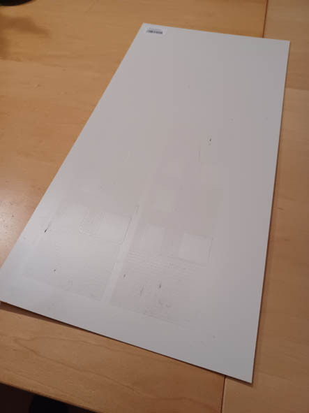

De volgende foto laat de plaat zien zoals deze uit de laser gekomen is.
Vaag is 2-maal de voormuur te zien van de loods.
Ook is waarneembaar dat het kunststof een beetje krom getrokken is door de hitte van de straal.
Er zijn geen brandplekken waarneembaar (1 heel kleintje links). Erbij blijven en stofjes weghouden.

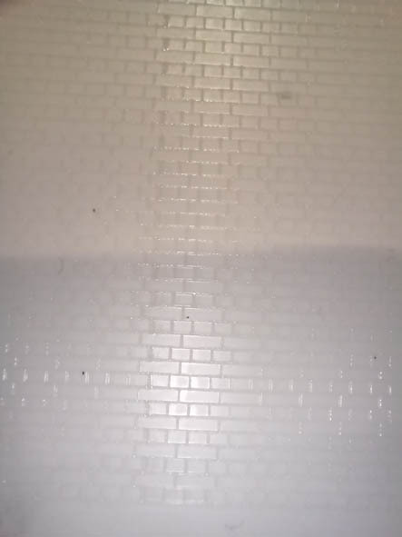

De volgende foto's tonen de details van het laseren.
Ik had erg veel moeite om iets fatsoenlijks erop te krijgen, maar het is nu goed zichtbaar.
De schuwrand is mijn fototoestel, boven zonder bijlichten (lamp) en onder met bijlichten.
De horizontale specie voeg is een getrokken laser lijn. Best mooi gesneden.
De stootvoegen voldoen ook.
Hier hebben we te maken met het uitzoeken van de kortste weg over de lijnen/patroon van het programma.
En niet alle voegjes zitten "tussen" de lijntjes.
Dat heeft te maken met het feit dat de laser aan en uit gezet wordt (snel knippert) en ook nog wordt verplaatst.
De straal doet er miniseconden over om het smelt proces op gang te brengen. Dus zal de voeg later beginnen dan wel later eindigen of juist iets eerder.
Tijdsinstelling en sterkte van de straal zijn de knoppen om mee te spelen.
Net bij alles wat je met een vergrootglas bekijkt, aan het muurpatroon op de normale manier is niets te zien.
Ik heb wel gezien dat er op een paar plaatsen wel voegen zijn getekend, maar geen stootvoegen zijn gelaserd.
Waarom?? Geen idee. Dat wordt handwerk.
Dat brengt dus de levendigheid in het model.

Dat ziet er niet verkeerd uit. Ik zie inderdaad kleine oneffenheden, maar altijd nog mijlen beter dan ik met handwerk zou kunnen bereiken. En je hebt gelijk, dat je op een foto altijd meer ziet, dan wanneer het op de baan staat.
Heel benieuwd naar het vervolg.  (y)

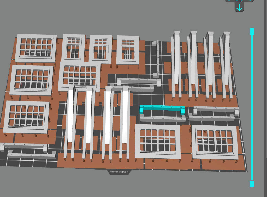

De onderdelen zoals de ramen en de dakuithouders zullen worden geprint.
Ik ben alvast begonnen ze uit te tekenen.
Er zijn verschillende programma's beschikbaar om 3d voorwerpen te tekenen en voor te bereiden voor het printen.
Hans vd Burgt laat bv zien wat je allemaal kan met het programma Onshape.
Voor de hierna getoonde onderdelen zijn de volgende programma's gebruikt:
omdat het gaat om zeer eenvoudige rechthoeken; een basis in ketchup SketchUp.
omzetten naar *.stl via Meshlab (kunnen er gelijk fouten uitgehaald worden of de bestanden drastisch verkleind worden, bv poppetjes)
inlezen in Blender: verkleinen/vergroten en voor eventuele sculpting en aanbrengen verdere details (maar ook de beweging voor poppetjes)
voor het waterdicht maken (manifold) en/of controle daarop: Repetier-Host.
Ieder heeft zo zijn eigen gewoonte. Maar ook Revit, Fusion 360 e.d gebruik ik naar behoefte.
De onderdelen ingeladen in het slicingsprogramma van Anycubic dit keer.
Handmatig voorzien van ondersteuning vanwege het schuin printen. Het aantal erop gepast, goed voor 2 gebouwen.
