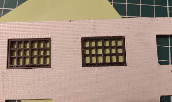

Het/De zwarte resin geeft naar bevinding tot nu toe wel de beste details.
Echter elke keer is het inschatten hoeveel belichtingstijd gewenst zou zijn.
Voor de fietsen ligt deze vast op 5 seconden.
Vandaar voor de ramen (iets meer dikte gewenst) op 6 seconden gezet.
Op de voorgaande foto is dat niet goed te zien, maar de print is goed gelukt.
Ook de maatvoering wil nog wel eens door te veel belichten af gaan wijken (groter worden).
Dat moet uiteraard voorkomen worden.

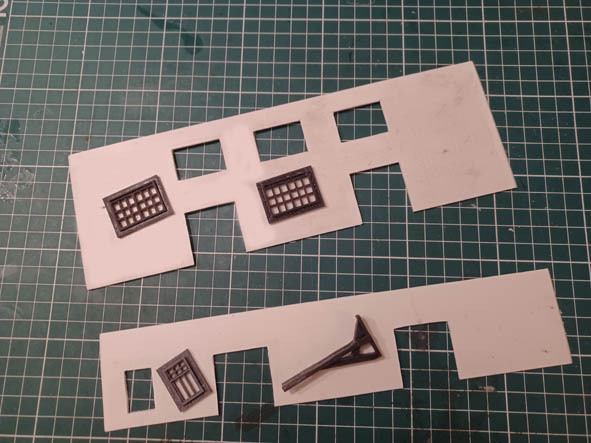

De muurdelen bewerkt door de raam en deur openingen vrij te maken.
Door de ingelaserde lijnen is het volgen van de lijn met het mesje goed te doen.
Wel er een stalen liniaal bij aanwezig gehouden.

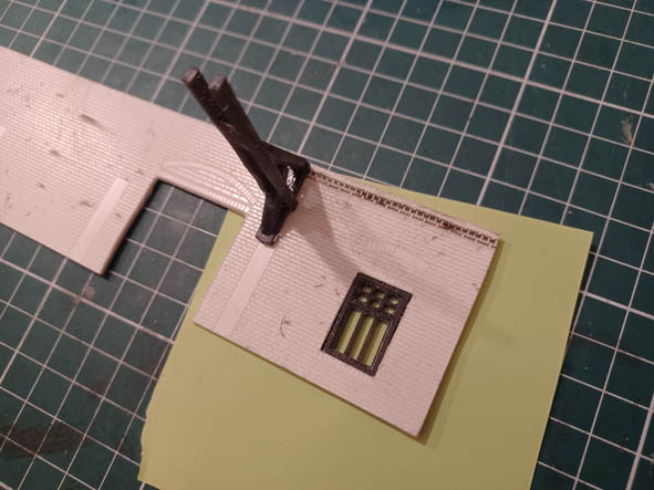

De geprinte ramen van de printplaat verwijderd. In dit geval heb ik ze onder een hoek erop geplaatst.
Zou ik dat niet doen (verhoogd vlak leggen) dan blijft er tijdens het printen resin op de achterkant aanwezig dat er niet af kan lopen.
Geeft veel gewicht zodat mogelijk de deeltjes van de "hangdraden" af kunnen vallen.
De ramen direct op de printplaat leggen kan ook, maar een "olifantspoot" effect is dan het gevolg en mogelijk breuk van de spijlen tijdens het verwijderen.
Het poot effect treedt dan niet alleen op aan de randen van het raam, maar ook de spijlen worden voorzien.
Met gevolg dat alle raamvakken dichtlopen en bijgeschuurd zouden moeten worden.
Ook de houten luifel ondersteuning is schuin opgenomen.
Na curen was het toch nog nodig de achterzijde van de ramen ietwat vlak te schuren.
De brede ramen van de voorgevel pasten vrijwel direct in de hun sponning.
Het smalle raam van de achterzijde paste niet direct.
Ik had daar te ruw de opening gemaakt. Vijlen maar.
De uithouder ook maar even gepast.

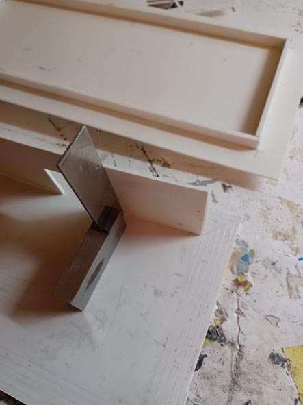

Op de foto is het volgende te zien.
Aan de bovenzijde het omgedraaide houten bordes.
Hieronder zijn strippen geplakt om de fundering van het gebouw weer te geven.
Het gehele bordes komt daarmee boven maaiveldniveau.
Op de reep tussen fundering en buitenzijde worden nog de dragende balken aangebracht die het bordes dragen.
Op deze balken zijn de planken van het bordes getimmerd.
Daaronder een stalen haak.
Hiermee worden de wanden mooi vertikaal gesteld.
Niet goed te zien is dat de hoeken van de muren onder 45 graden zijn afgeschuind.
Dit in tegenstelling tot de fundering (koud en haaks op elkaar).
Door het laseren en het uitsnijden zou anders een vlak te zien zijn waarbij het stenen-patroon niet door zou lopen.
Het lijm proces is "doordacht".
Stap 1 is het aanbrengen van een heel klein druppeltje lijm in een hoek van de ondergrond. Daarop de voorzijde muur plaatsen en vertikaal haaks op de ondergrond afstellen. Wachten tot de lijm droog is.
Stap 2 in de hoek van de zijwand op de ondergrond een klein beetje lijm aanbrengen, evenals 1 cm boven de ondergrond op de zijwand.
De zijmuur plaatsen en afstellen. Eventueel met plakband de wanden aan de bovenzijde verbinden.
Stap 3 plakband weghalen en aan de bovenzijde in de hoek van de wanden een ietsje lijm aanbrengen. Eventueel in het midden van de muren tapen.
Voldoet de wandverbinding? Zit ie haaks en sluiten de hoeken mooi? Dan door naar de andere hoek van de lange wand.
Hier hetzelfde proces. Is daar de hoekverbinding goed en mooi?
Dan de achterzijde lange wand en dan de zijwand.
Nu is het gehele model te bekijken.
Voldoet het niet?
Doordat alleen stipsgewijze gelijmd is, kan gemakkelijk een onderdeel/onderdelen losgemaakt worden.
Weer druppelherstellen tot ......
Dan de wanden aan elkaar lijmen: druppel aan de bovenzijde in de binnenhoek en naar beneden laten lopen, eventueel nog wat meer lijm.
Daarna de onderzijde van de wanden op de ondergrond vast lijmen.
Schuinhouden en ook een druppel aan de binnenzijde laten "lopen" of met het pijpje van de lijmpot lijm aanbrengen.
(zet lijnen ofzoals bij dit model gebruik de smeltlijnen om de wanden zo strak en recht mogelijk te plaatsen)
Wordt vervolgd.

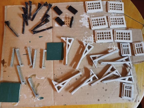

Hierbij de eerste zwart-wit gekleurde beelden.
Ik ga uit van een standaard bouwwijze van NS.
Muurtjes als fundering van het bordes.
Daarop een I profiel , mat dwars erop de balken.
Hierop worden de planken gespijkerd.
Mestelwerk muren met de openingen als deuren en ramen.
Dak afdekking van planken gespijkerd op de spanten.
Kleurstelling:
muren bruin tot donkerbruin.
deuren en dergelijk houtwerk donkergroen.
kozijnen en ramen wit/geelwit
zichtbaar spantwerk en latten werk (bv de luifels) wit
ijzerwerk meestal zwart.
dakbedekking mastiek.

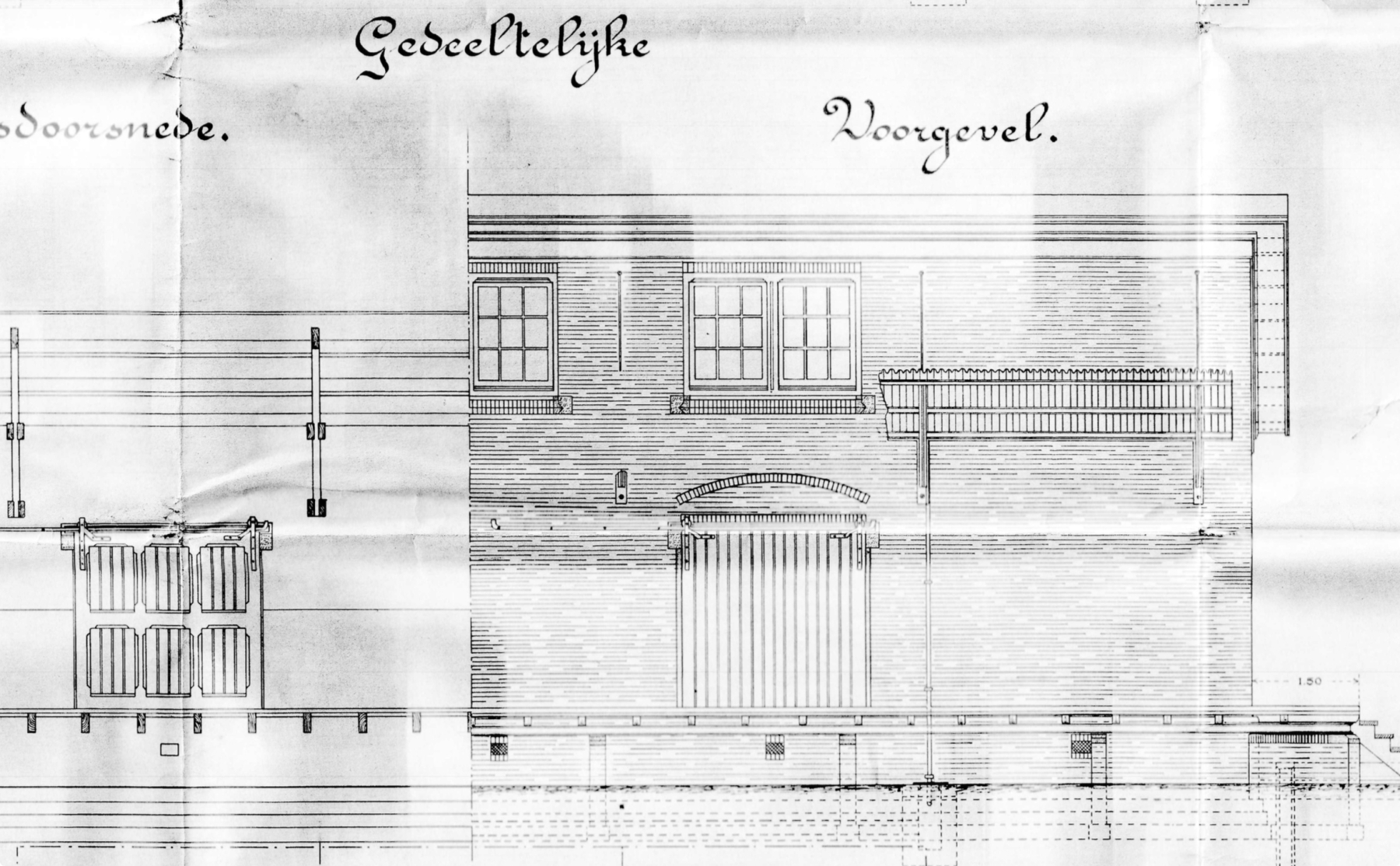

Is een kwestie van het volgen van de tekening.

Rob, dit is de tekening. De verticale spijlen zijn ongeveer 1/5-de van de breedte van de ramen. Als ik het nameet op de tekening kom ik op ramen van 250 mm breed en spijlen van 50 mm breed. Oftewel 2,87 mm resp. 0,57 mm in H0.
Ronald heeft het ongetwijfeld nog preciezer geijkt, maar als ik de onderdelen zo op zijn foto bekijk komen die aardig in de buurt (voor zover ik het op de foto kan beoordelen).
Het is natuurlijk wel een werkgebouw van begin vorige eeuw. Dat zal zeker robuust zijn uitgevoerd. In ieder geval zijn de spijlen breder dan bij mij thuis

En kijk eens naar de ronde hoeken van het kozijn.
Dat wordt in hout niet/nooit uitgevoerd.
Het zijn m.i. betonnen raamwerken.
Die zijn altijd wat robuster dan houten...
