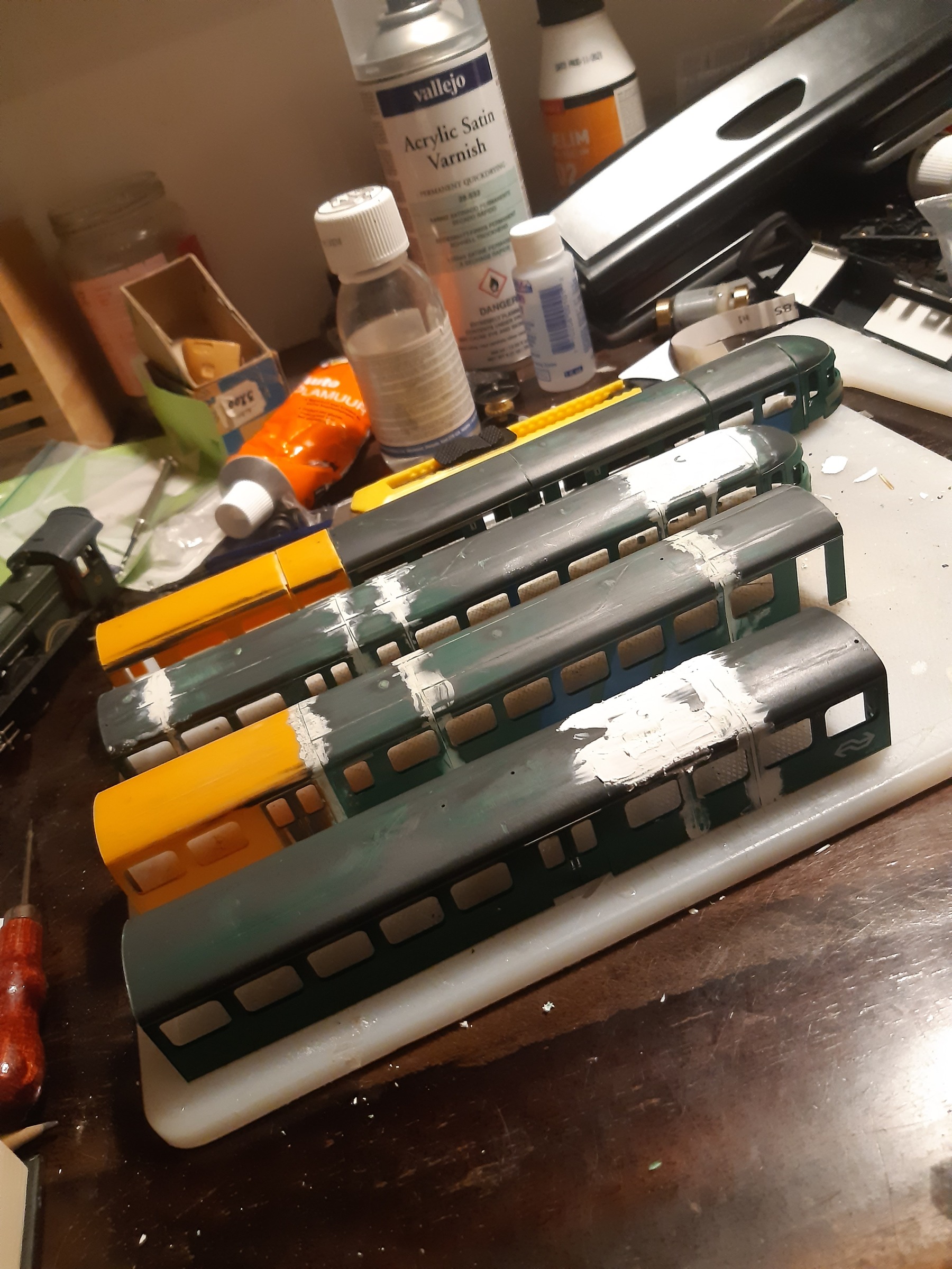

Twee ploaties:
De losgepeuterde en weer vastgelijmde Coo bak:
De status nu:
De middelste twee bakken wachten op grondverf, de bak vooraan wacht tot de tweede laag plamuur droog is:
Helemaal achteraan de ABk. Daar moet ik nog even mee puzzelen want die is 1,5 centimeter langer dan 'ie moet zijn. En dat is teveel. Maar het is me vooralsnog een raadsel waar 'm die 1,5 centimeter in zit.
Eelco

Dat is wel apart.
Kan me niet voorstellen dat je een raam teveel hebt.
Heerlijke vieze plaatjes trouwens.
Eelco
Het lijkt erop dat voor de voorste vier ramen eerste klas compartimenten hebt gebruikt, moeten tweede klas delen zijn met tussen eerste en tweede raam van de kop een smal wanddeel.
Scheelt wel veel. ;D

Je bent dus ongeschikt voor de politiek  8)
Godzijdank  ;D ;D
Nee, dat is het niet. De eerste twee ramen zijn keiner dan ramen drie en vier. Zoals ook bij het grote voorbeeld. Afstand tussen de ramen een en twee is ook minder dan tussen ramen drie en vier. Dus dat klopt wel.
Het gaat echt milimetersnoepen worden. Na op de bouwtekening gekeken te hebben zie ik dat er wat weggesneden moet worden aan beide zijden van het toiletraam en de ruimte tussen de ramen en de schuifdeuren moet een milimeter vanaf. Maar goed, dan heb je het maar over 4mm. Benieuwd waar die andere 11mm vandaan moet komen. Morgen bij daglicht maak ik wel een foto van de bak met een lineaal er langs. Kunnen we lekker samen puzzelen  ;D

Als je bij alle dubbele deuren aan beide kanten 1mm. weghaalt is dat al 6mm. Misschien kan er zelfs 2mm. af dan zit je al op 12mm.

Morgen beginnen met de ABk bak opnieuw te maken.
Eelco
Ik kan denk ik wel al een deel verklaren, het zijn de deuren die te breed zijn. Deze moeten op grond van de tekeningen 8 mm breed zijn. Als jouw deuren het zelfde zijn als die van Drent dan zijn ze waarschijnlijk 12 mm. Drie keer 4 mm is 12 mm en daar bij dan opgeteld nog de te grote stukken tussen de deur en het aansluitende raam dan kom ik gauw aan 15 mm die jij opgeeft.
De ramen en de maat daartussen zoek ik het niet in want die zou in theorie gelijk moeten zijn bij mat 40 en mat 46 (De steek van de stoelen 2e klasse was 2000 mm voor beide)
Wat je er aan kan doen? Als je de deuren die je hebt wilt behouden dan moet je het verschil weghalen in de zijwand tussen deur en eerstvolgend raam bijvoorbeeld aan iedere kant van de deur 2mm inkorten.

Operatie geslaagd, patient overleden  ;D

@Rob: voor de deuren is hier 10mm vrijgehouden. Dus volgens jou 2mm teveel. Keer drie deuren is 6mm. Dan nog een mm aan beide kanten van de deuren er af en dan zit je op 12 mm. Dat begint er op te lijken  (y)
