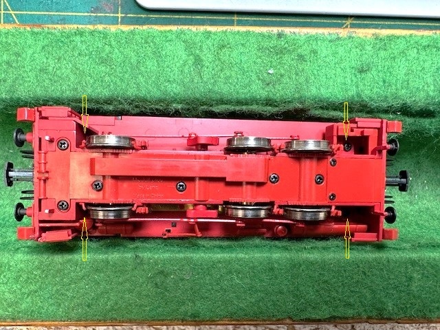

Even heel ander vraagje:
Hoe krijg je de kap er eigenlijk af?
Vier schroeven aan de onderzijde los maken, de trap voor op de huif los klikken en dan voor de kap iets optillen en iets naar achteren schuiven dan klikt hij los en kan je de kap eraf tillen.
(Op de site van Lenz adviseert men daar niet aan te beginnen, maar indien nodig de loc dan ter reparatie op te sturen. Dat laatste was ik dus niet van plan...)

Beste Koos
Dank voor dit leuke draadje. Mijn V36 staat al jaren in de vitrine omdat hij soms geen voeding krijgt en dan blijft staan.Ik meende ooit eens ergens gelezen te hebben dat er geen ruimte voor een Supercap zou zijn, maar jouw plaatjes bewijzen dat het wel kan.
Vanmiddag heb ik daarom mijn V36 open geschroefd om er ook een powerpack in te bouwen. Ik zal een foto posten als ik het voor elkaar heb. :)
Dank Koos voor de toelichting!
(Daarnaast moet de smeerpomp ook nog losgemaakt worden, toch?)
Groet, Bas

Bas,
De smeerpomp hoeft niet los, die zit door de voetplaat. De voetplaat zit vast aan het chassis. Je haalt alleen de kap eraf. De foto’s zijn net niet van de kant waar de smeerpomp zit, dus je ziet het vanzelf als je de kap eraf haalt.

Goed om te horen!
De (kwetsbare) smeerpomp los te moeten halen, daar zag ik het meest tegenop. Hoeft dus niet :)
Groet, Bas

Wel de ladder linksvoor even loshalen aan de bovenkant.
