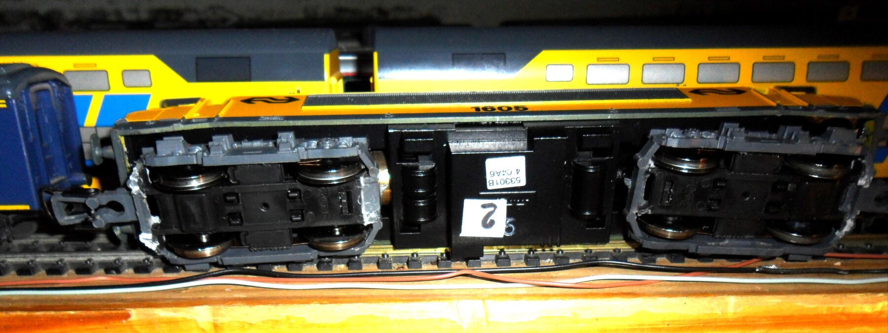

Nadeel van de STACO1 t.o.v. de STACO3A is dat er 3 goldcaps i.p.v. 2 geplaatst moeten worden. Dit heeft consequenties voor de beschikbare ruimte. Uiteindelijk is het toch gelukt om het geheel in de lok te krijgen.Om te testen of het werkt heb ik een stuk rails geïsoleerd met tape en dan gekeken hoe snel de lok stopt voor de ombouw.
<a href="https://www.youtube.com/v/N_jxnjq60aY&amp;ab_channel=PILENTUM" target="_blank" class="new_win">https://www.youtube.com/v/N_jxnjq60aY&amp;ab_channel=PILENTUM</a>
Binnenkant van de lok voor de inbouw van de StayAlive-controller.
Er is hier ruimte om de StayAlive-controller te plaatsen. Om hier de goldcaps ook te plaatsen is niet gelukt, ze zijn net een mm te dik en dan past de kap er niet meer overheen.

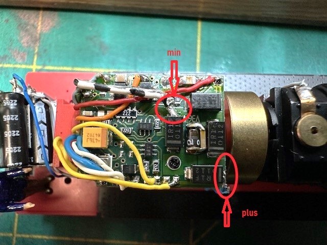

Aansluiting van de plus en op de decoder
Door ruimtegebrek aan de zijkant bij de print van de StayAlive-controller moeten de 3 goldcaps helaas in de cabine aangebracht worden. Als de kap weer gemonteerd is zijn ze nauwelijks zichtbaar.

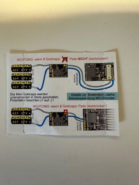

Misschien dat ik iets over het hoofd zie, maar ik zie hier toch heel duidelijk staan dat ook op een STACO1 gewoon twee goldcaps gebruikt kunnen worden, als er tenminste een soldeerbrugje gelegd wordt over twee eilandjes. Kan de decoder dat niet aan of zo (of valt de overbrugging met twee goldcaps tegen?)

Menno,
In mijn verslag geef ik ook aan dat de Staco1 ook met 2 goldcaps kan werken. Misschien dat 2 goldcaps voldoende zijn. Maar zoals het nu in deze lok zit ga ik dat niet meer veranderen.

Koos, op de Lenz decoder is mij niet duidelijk waar precies die + en- zitten?
C_Jabaaij
  • Berichten: 988
  • Eschburg
Re: Inbouwen StayAlive controller in Lenz V36
« Reactie #12 Gepost op: 14 December 2023, 12:26:45 »
Ronald,
Er zitten 4 relatief grote diodes op de Lenz decoder, rechts onder op de foto de diode bij het streepje is de plus en rechts van het midden de diode bij niet het streepje is de min. Het "geluk" bij deze decoder is het voordeel van de relatief grote diodes waardoor de draadjes iets makkelijker te solderen zijn. Het blauwe draadje is de plus en het zwart/witte draadje is de min.
