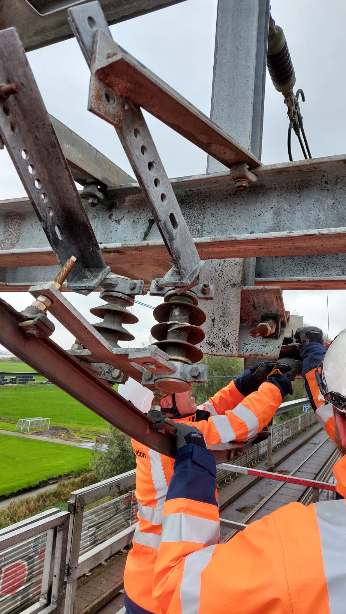

Vorig jaar was het ook al raak op de ringvaartbrug nabij Buitenkaag, ook pantograaf verspeeld doordat die te hoog kon.
Die beelden van de bovenleiding komen aardig overeen met deze die hier bij getoond worden.
Foto van 15-11-2022,  gemaakt door medewerker ProRail.  Op de kaagbrug.
« Laatst bewerkt op: 23 November 2023, 10:22:11 door nighttrain1. Reden: Foto toegevoegd. »
