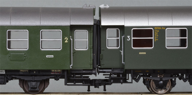

Ik heb een viertal oude Fleischmann  3 assige B 3ya wagons recent voorzien van de FM Profi koppeling 6516.
Ik merk evenwel dat de Umbau-wagons in de eerste de beste bocht met de balg tegen elkaar komen en daardoor ontsporen.
Weet iemand een oplossing voor een langere NEM-koppeling waarbij ik de FM Profi koppeling kan blijven blijven benutten?
Bron: https://www.modellbahn.net/index.php/startseite/modellberichte/wagenmodelle/reisezugwagen/sitzwagen/umbauwagen-3-achsig-von-fleischmann
« Laatst bewerkt op: 18 November 2023, 16:53:52 door Eric v C »

De foto komt zo te zien uit de link van de bron.
De vraag is of jouw wagens wel een kortkoppelmechaniek hebben.

De modellen op de foto zijn niet jouw modellen?
Nee louter ter illustratie, maar ze zitten wel zo dicht op elkaar.
En ze lijken voorzien van de FM profi koppelingen.
De bron van de foto is vermeld.

De wagens op de foto zijn een Roco en een (moderne) Fleischmann met kk-mechaniek en zeggen dus helemaal niets over het probleem wat je nu hebt in de bochten.

Leuk om te lezen in welke combinaties ze reden.
Ik heb ze tussen Zollhaus-Blumberg en Weizen (Sauschwänzlebahn) in combinatie met de 4assige Umbauwagens zien rrijden.
In 2021 nog met de 262 stoomlokomotief op het Biesenbachviadukt
En recenter 2023 met de MAK V80 bij aankomst in Fützen
En recenter 2023 met de MAK V80 in Zollhaus-Blumberg

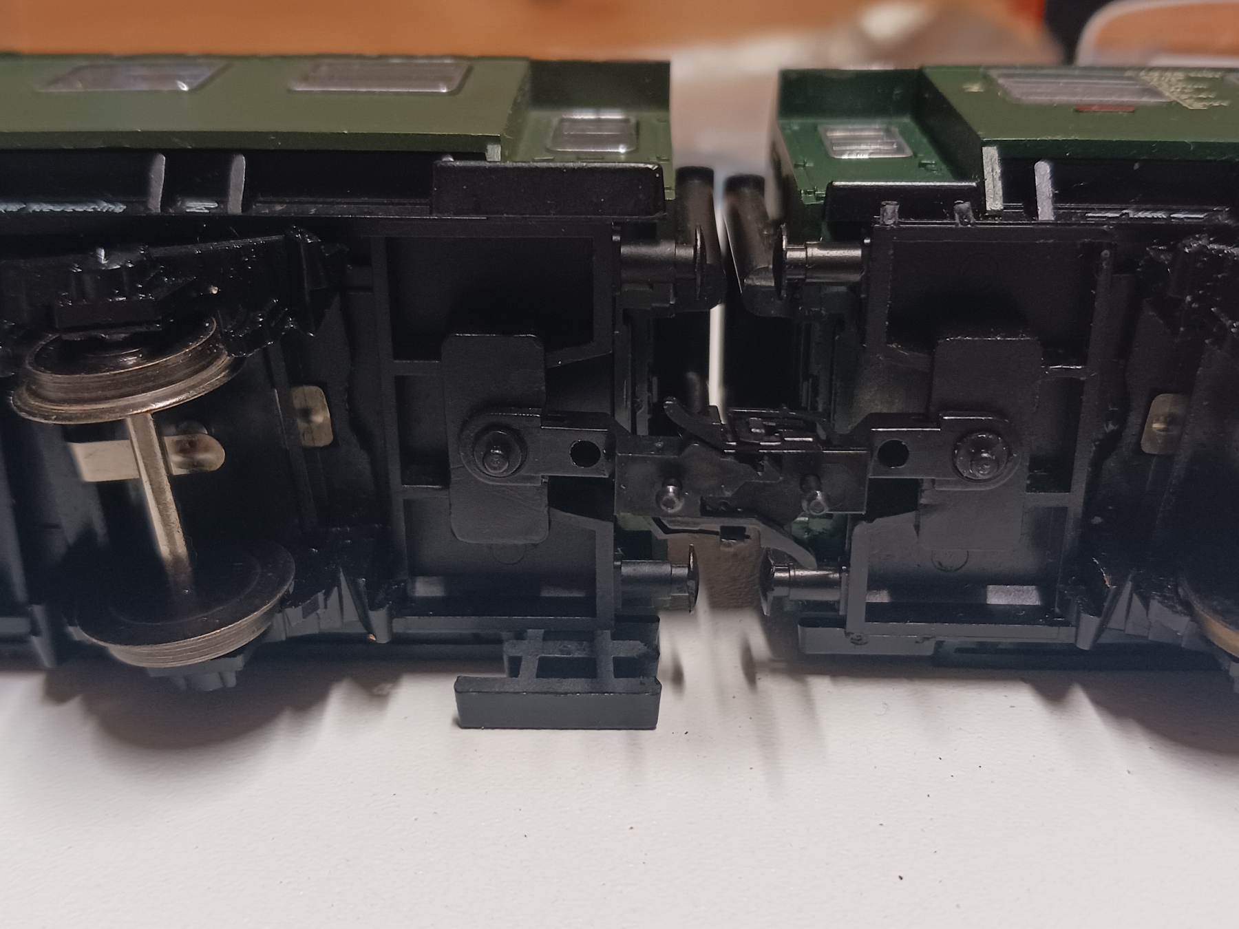

Dan kunnen we concluderen dat de 6516 bij die hele oude rijtuigjes niet werkt. De rijtuigen komen te dicht op elkaar te staan en haken dan in bogen.
Plaats toch eens een fotootje van de onderkant. Als je de wagons graag kort wilt koppelen met profi is een mechaniek nodig dat de rijtuigen in bogen uit elkaar drukt. De modellen op de geleende foto hebben dat.
Met Symoba is dat later aan te brengen.

En de gevraagde foto
