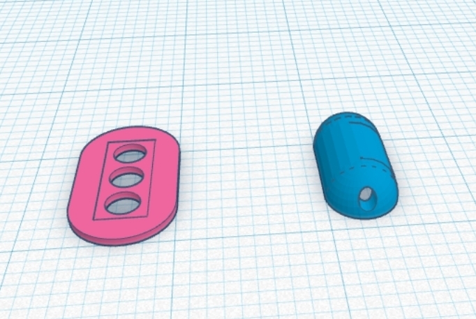

Vandaag (en waarschijnlijk ook morgen) ga ik jullie adviezen opvolgen. Dank daarvoor.  (y)
Overigens blijkt dat bij een test met een andere printer (met dank aan een medeforumlid) het probleem van de oneffenheden bij het schild niet anders te zijn.
De getrokken conclusie is dat dit schild te dun is (0,5mm), zodat alleen de eerste laagjes worden geprint.
Tot dezelfde print behoort een 'kast' met een hoogte van 2,5mm. Wellicht moet ik deze twee onderdelen splitsen, zodat na het printen van het schild gelijk afgekoeld wordt.
« Laatst bewerkt op: 01 November 2023, 11:08:10 door Arjen52 »

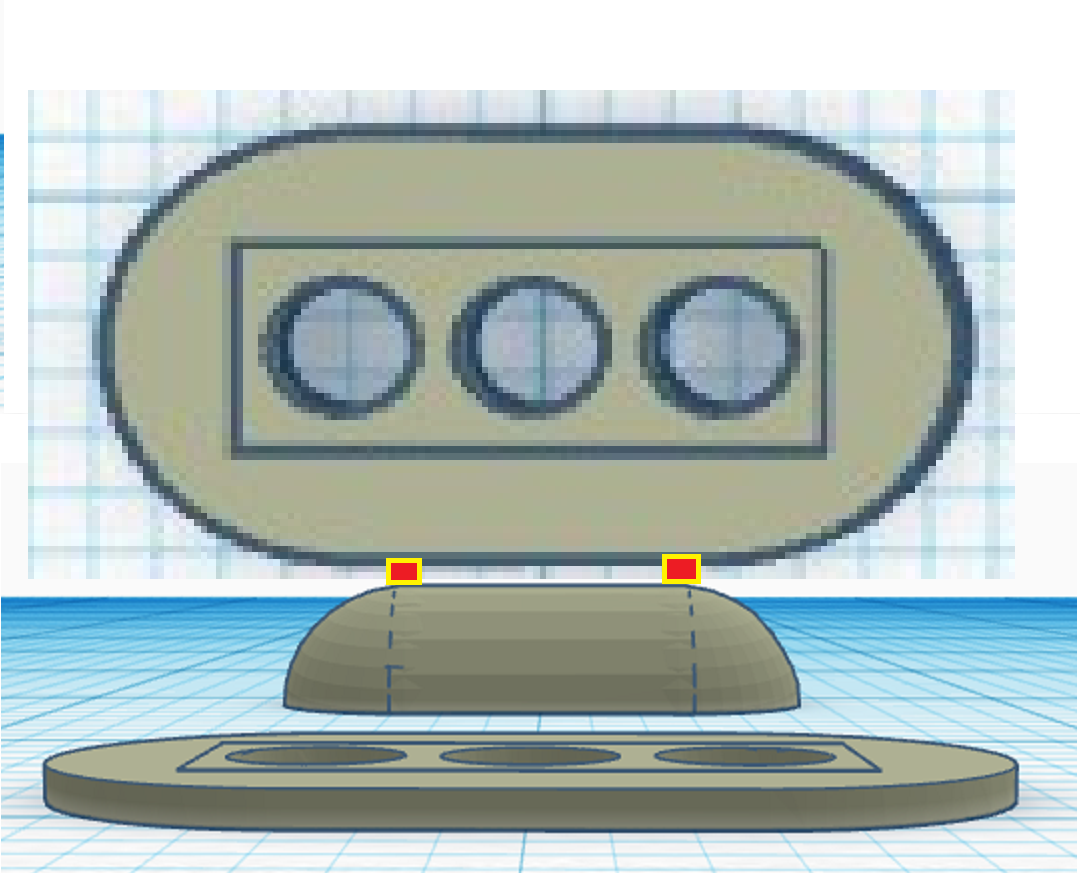

Eric v C
  • Berichten: 1258
Re: Hoe krijg je met een 3D-printer een glad resultaat?
« Reactie #21 Gepost op: 01 November 2023, 12:18:19 »
Arjen,
Heb je al geprobeerd om je verkeerslicht paneel loodrecht boven op de achterkant-kast te zetten met bijv. 1 of 2 mm stutjes?
dan kun je ze makkelijk scheiden en wordt je frontpaneel verticaal opgebouwd.
Eric

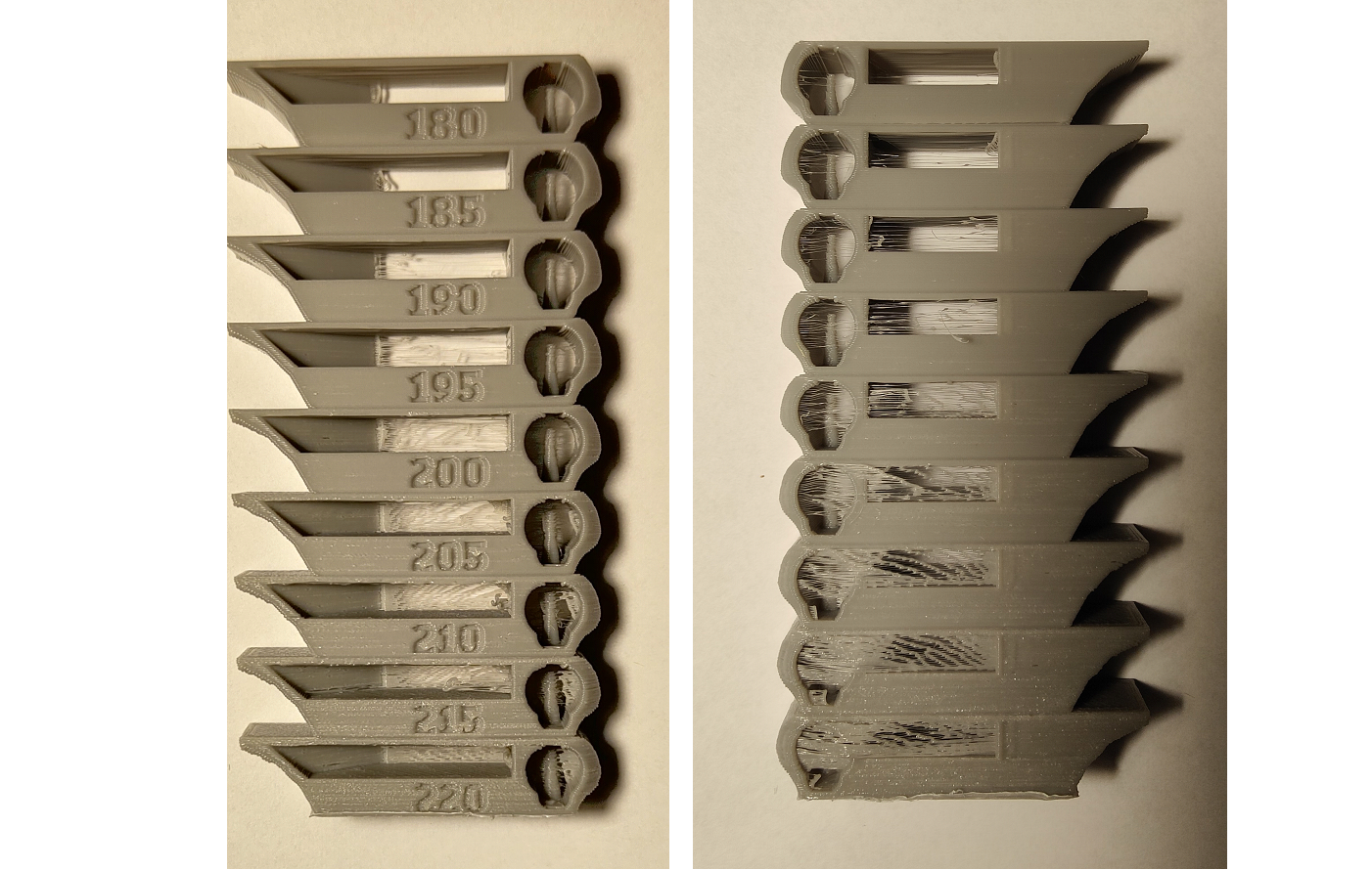

Nu ben ik een temperatuurtoren aan het printen. Dat duurt minstens zeven uur. Ik ben benieuwd.
Misschien is het dan handig om ipv Cura eens Superslicer te proberen. Daar zit een functie in om een (aanpasbare) temperatuurtower te maken.
Dat kan je veel tijd besparen.

De temperatuurtoren is (in ongeveer drie uur) geprint.
Het resultaat (links: voorzijde; rechts: achterzijde):
Hieruit blijkt naar mijn mening dat 180°C het beste resultaat geeft.
spock
  • Berichten: 781
« Reactie #26 Gepost op: 01 November 2023, 15:46:59 »
Daar lijkt het wel op en kijk ook eens naar je retraction instellingen.
mvg spock

Ik heb het het idee van Eric v C (reactie #21) uitgetest bij 180°C.
Het resultaat is bemoedigend. Het schild is voor en achter mooi glad. Alleen is het schild aan de onderste helft niet mooi rond. Waarschijnlijk omdat daar in het 'luchtledige' geprint wordt.
Eric v C
  • Berichten: 1258
« Reactie #29 Gepost op: 01 November 2023, 16:19:05 »
Arjen,
Dan kun je daar ook een staander van 2 mm vierkant onder zetten.
Ik laat ze 1 a 2 mm ondersteunen.
Zoals ik doe bij mijn seinvoet-houders.
Eric
