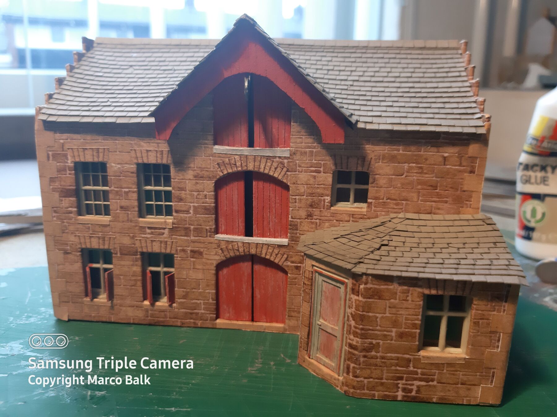

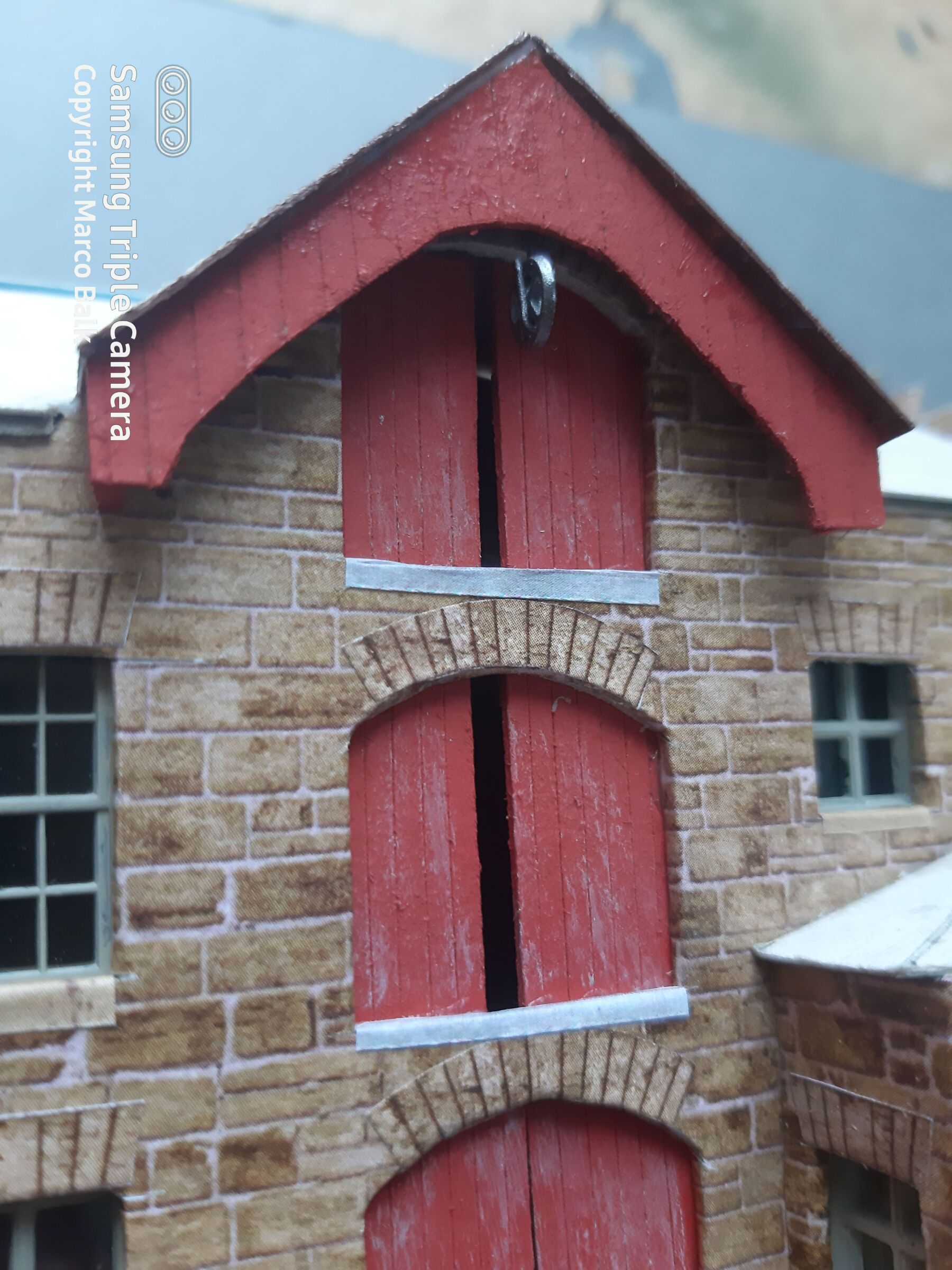

En weer verder.. inmiddels zijn de boeiborden geplaatst en is er een katrol bevestigd om het laadgoed op te hijsen. Die lijmvlekken worden straks gecamoufleerd met weathering..

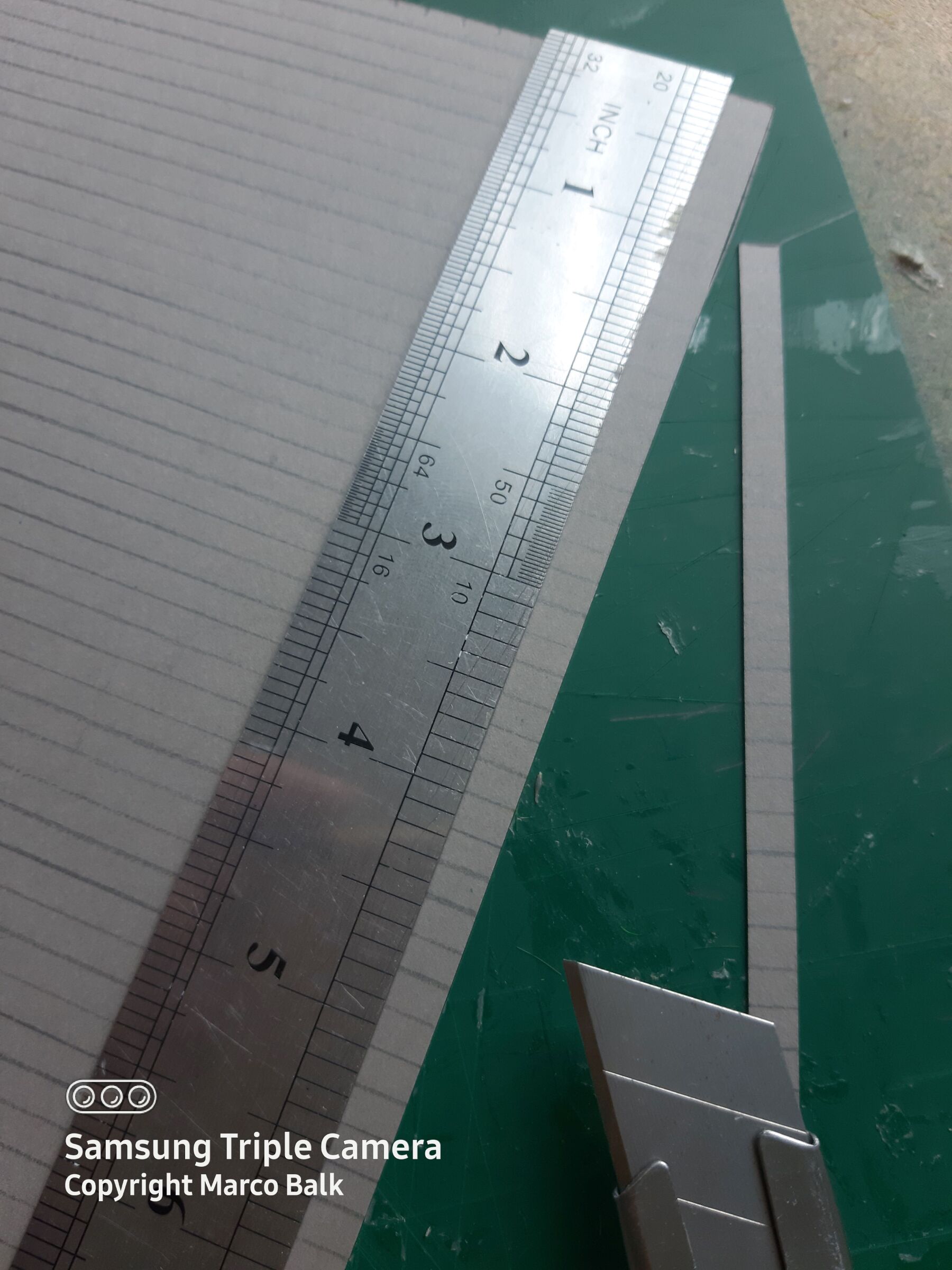

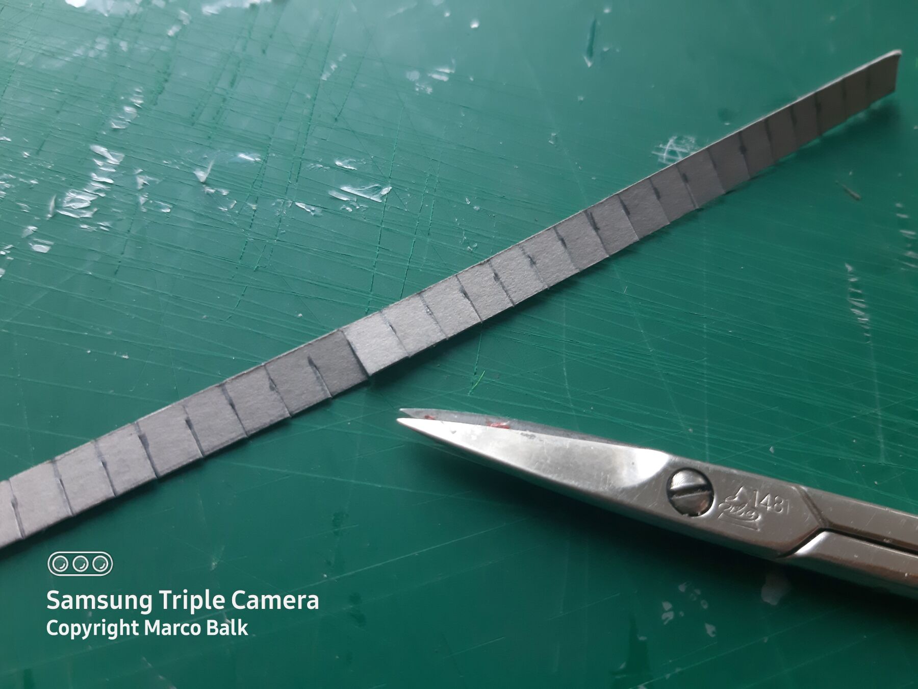

Voor de daken maak ik al jaren gebruik van dun grijs karton. Leisteen dakbedekking komt in diverse maten en kleuren; ik beperk me tot het meest gangbare en dat is 4 mm breed en 5 mm lang. Dat betekent een half uurtje op een A4-tje lijntjes trekken en reepjes karton snijden, een therapeutisch klusje..  ;D
MacArthur
  • Berichten: 397
  • Eeuwige knutselaar...
    • Modelbouw & Modelspoor activiteiten op Facebook
Re: Port MacArthur 009 (een freelance Schotse smalspoor modulebaan)
« Reactie #80 Gepost op: 23 October 2023, 12:31:12 »
Nu is zo'n stripje karton natuurlijk schattig, maar wat meer reliëf is gewenst, dus knip ik de stripjes om de 4 mm in met een schaartje. De verhouding is ongeveer 2/3 inknippen, de bovenste rand blijft heel, het moet tenslotte wel werkbaar blijven. Afhankelijk van de staat van het object knip ik soms wat hoekjes af, leisteen is vaak brokkelig en in realiteit ook niet puntgaaf meer na een paar decennia.

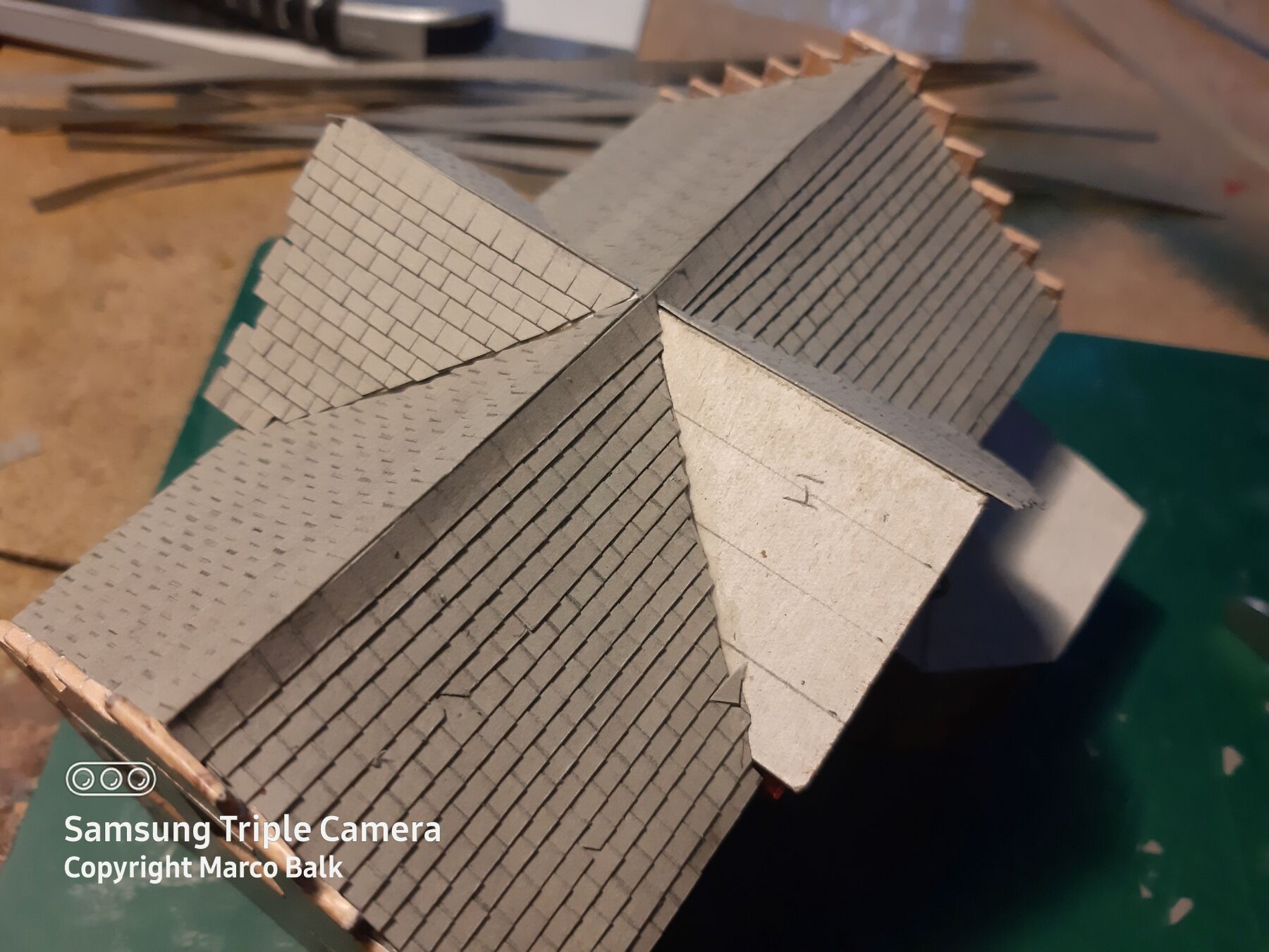

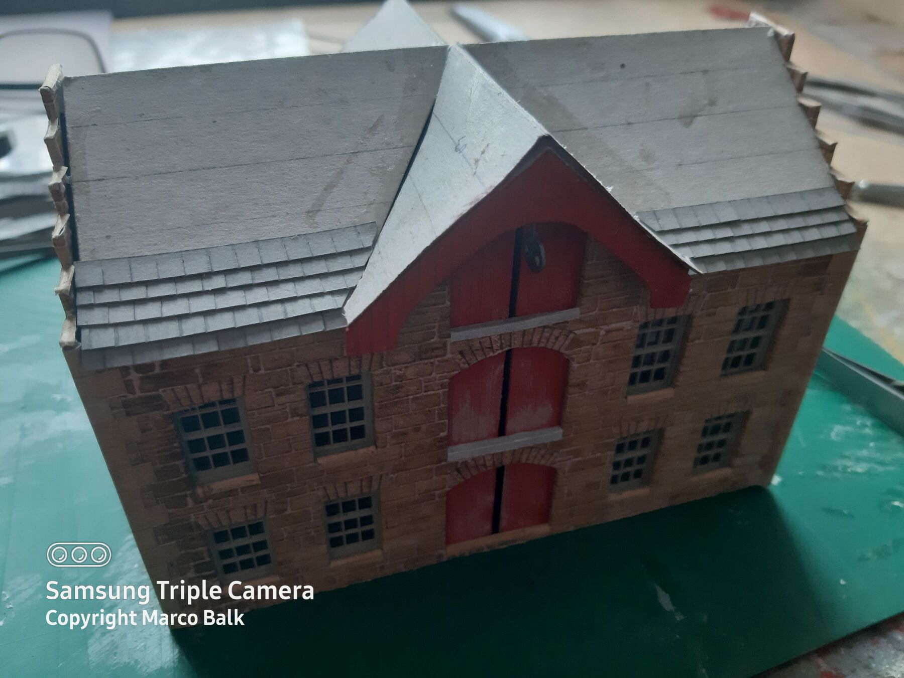

En dan gaan we dakdekken. Het eerste stripje hangt half over de onderste dakrand, daar kan later ook een regengoot aan bevestigd worden. De volgende strip gaat daar 1/3 overlappend overheen, beetje op maat knippen voor de schuine hoekjes. Het effect van afzonderlijke dakleien is trouwens al direct herkenbaar, beter dan die platte kunststof platen, althans dat vindt ik. Negen van de tien keer bekijk je een modelbaan van bovenaf dus het eerste dat opvalt zijn de daken, zorg er dan ook voor dat die goed zijn afgewerkt.  (y)

Een uurtje later is dit het resultaat.
De nok moet nog worden afgewerkt, en geverfd, en zink over de naden, en..en.. Alles op z'n tijd !

De tussenstand. Voor- en achterzijde zijn bewerkt met stripjes karton. Voor de duidelijkheid: hier ligt driekwart A4-tje op het dak ! Meestal zorg ik voor een voorraadje stripjes om in 1x door te kunnen werken maar bij grotere objecten moet ik soms tussendoor naar de winkel om karton bij te kopen.

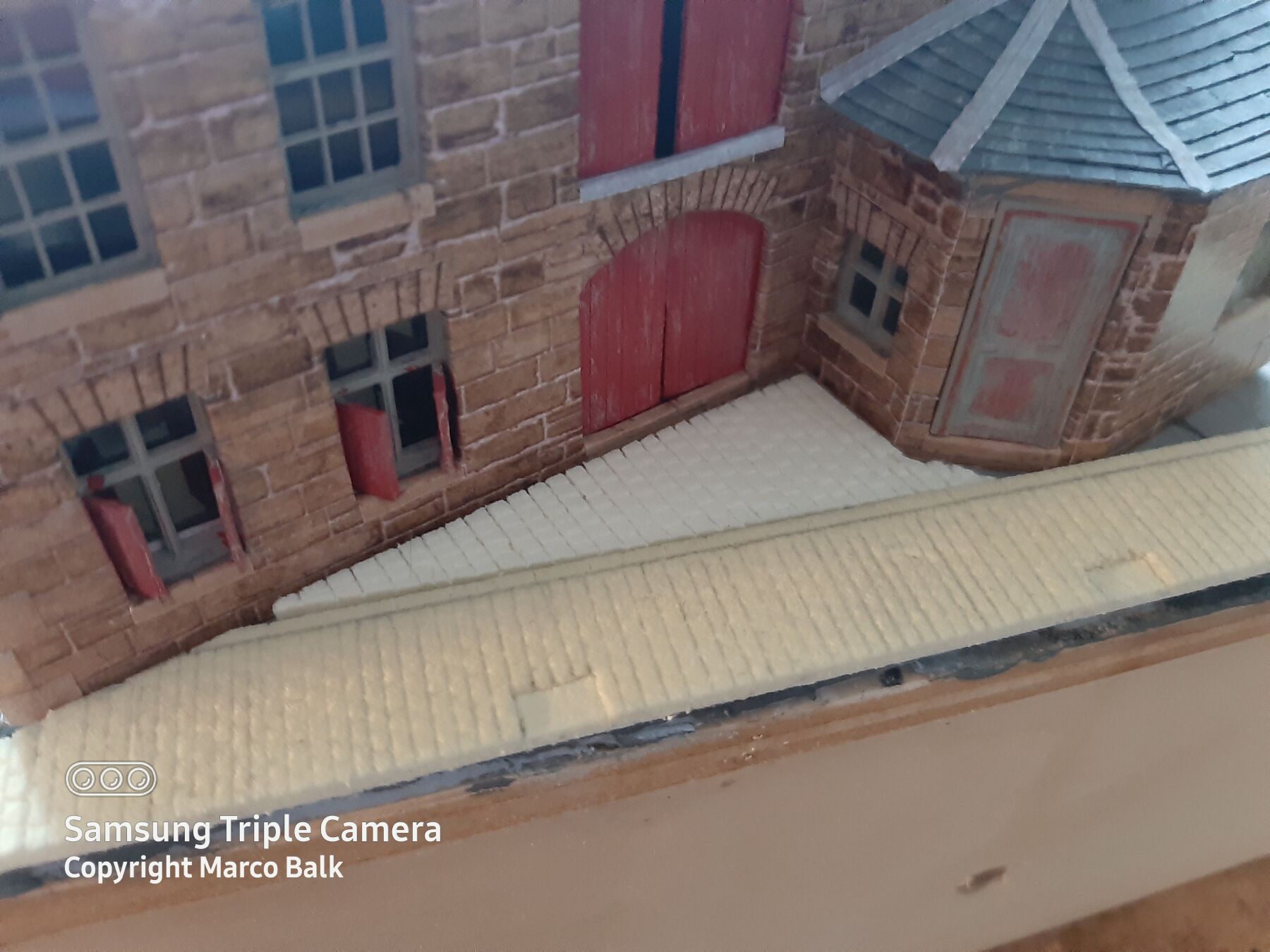

Even proefpassen op locatie (bij de kade- en modulerand) en een aanvullend hoekje van kasseien voorzien uit foamplaat, een klusje van een paar minuten.
Je ziet hier ook het zink op het dak van het kantoortje, dat is afkomstig van een pdf van Scalescenes uit de Scratchbuild Section. Kost een paar pond, downloaden en opslaan en je kunt de rest van je leven ermee vooruit !

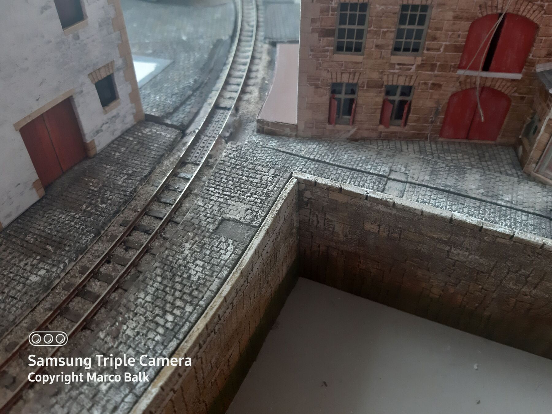

« Reactie #86 Gepost op: 22 November 2023, 13:06:05 »
Alweer een maand geleden dat ik iets gepost heb.. Maar niet stil gezeten, verre van !

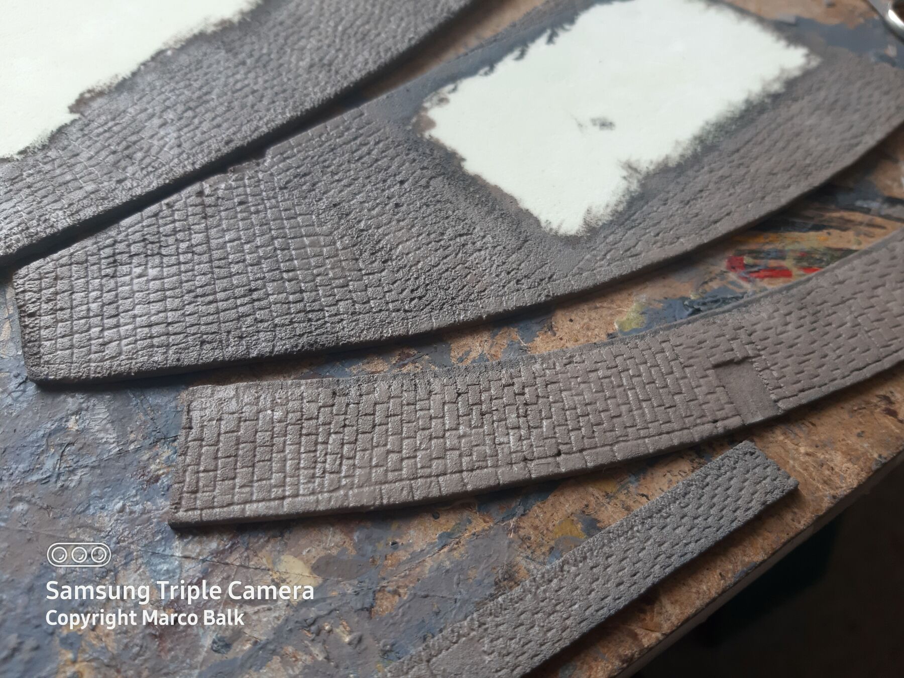

De kasseien voor de kades geverfd, basislaagje donkergrijs en vervolgens nat in nat verdunde laagjes bruin, beige en ivoorwit toegevoegd. op die manier lopen de kleuren mooi in elkaar over. Daarna afdeppen met een tissue en laten opdrogen. Ik doe dit in foamplaat en behapbare delen, als er iets breekt is het makkelijker te vervangen dan een hele straat of kade.

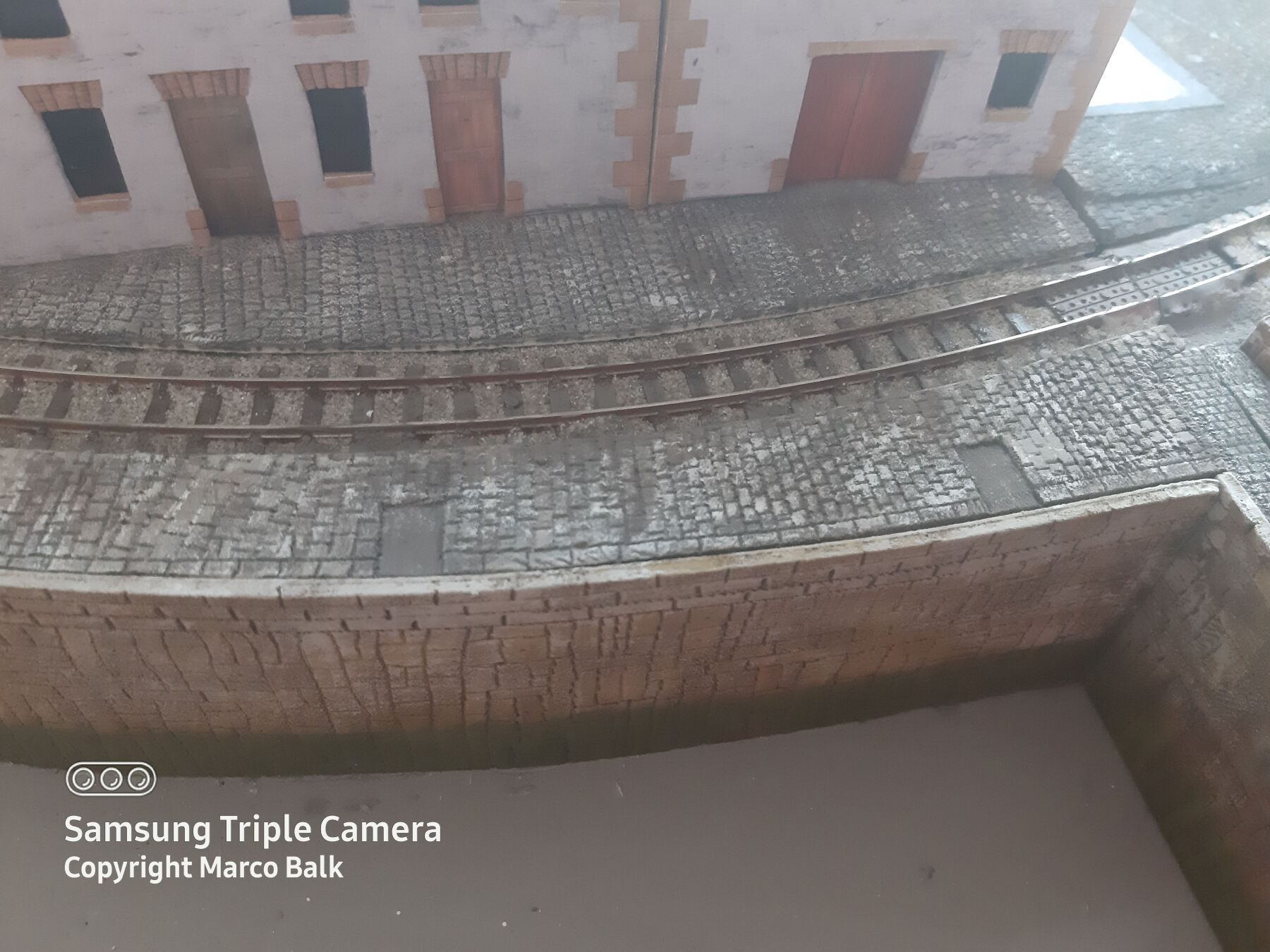

Na droging bevestigen met houtlijm op lokatie. Hier moest ik de ruimte voor de dwarsliggers er nog uitsnijden. Het liefst had ik hier straatspoor gemaakt maar de foamplaat is 3mm dik en zou ruimschoots boven de rail uitkomen, daar krijg ik geheid problemen mee met rollend materieel, dus dan zo maar.. Met stripjes hout wordt nog een en ander opgevuld om overladen zonder struikelen mogelijk te maken.
Hier is inmiddels een laagje lichtbeige en ivoorwit gedrybrushed over de kasseien en ook de kademuren hebben een laagje ziltigheid ontvangen. Op die rechthoekige vlakken komen nog bolders en kraantjes, maar pas in het eindstadium vanwege omstoot-gevaar.

Het zicht op de overgang van module 3 op module 2: een smalle richel. Voor een eerste keer op een eigen modulebaan vindt ik dit best acceptabel, heb weleens erger gezien in ieder geval. Natuurlijk komen hier nog struikjes en grasjes bij, dus helemaal kaal blijft het niet.
Het laadperron naast het warehouse krijgt nog beplanking, dus eerst meten en dan zagen en weatheren. Voorlopig nog genoeg te doen, maar eerst...

Als je het volgende keer doet zorg dan dat je de dwarsliggers zo kort mogelijk afsnijdt bij de rail.
Een andere optie is om de ruimte te vullen met DAS klei of gips en dan daarna het keipatroon er on te krassen. Daarna kun je het met verf een beetje aan elkaar aanpassen.
