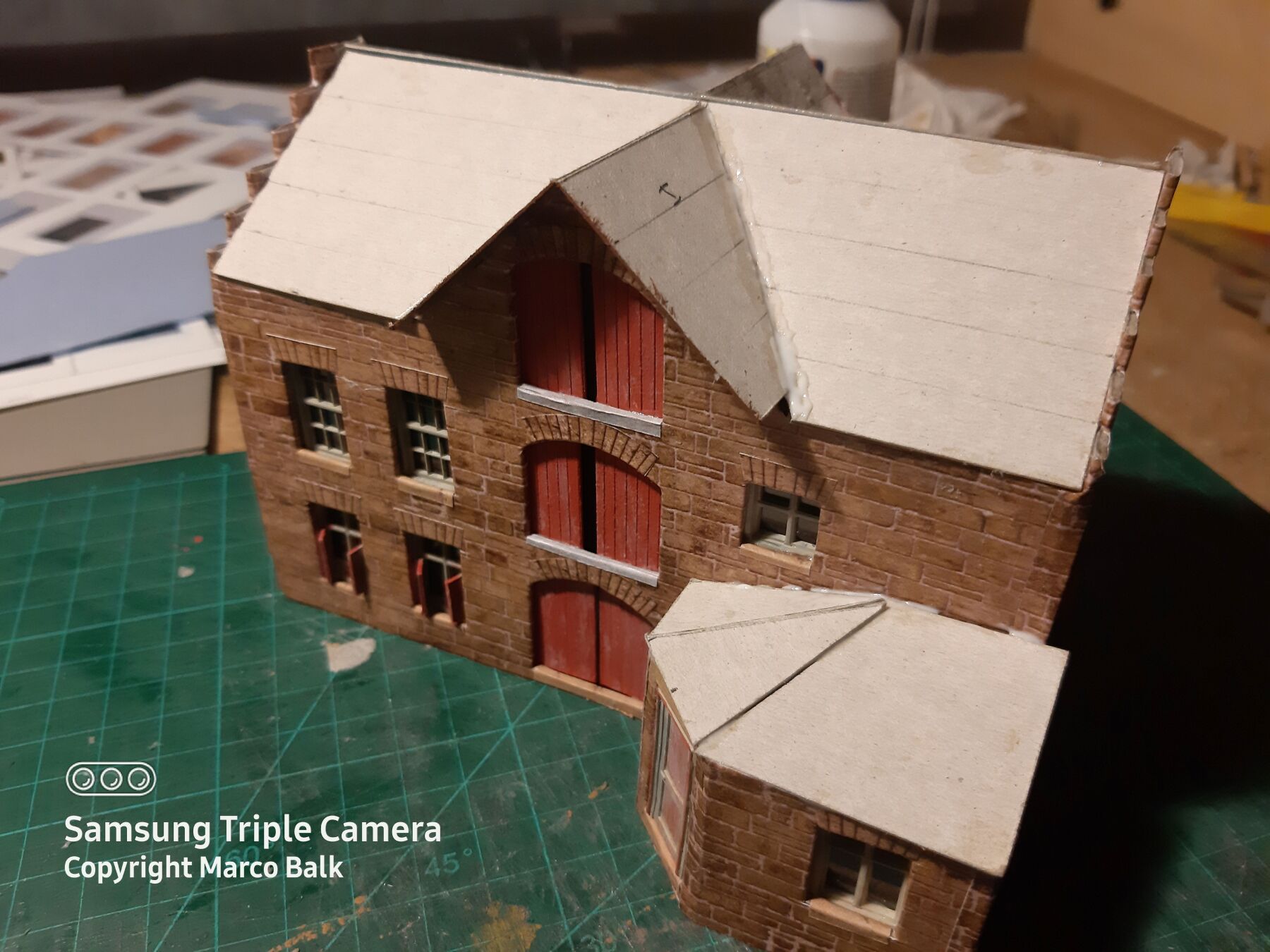

Gisteravond verder gegaan met de kap constructie. Ik gebruik daar liefst dun karton voor (0.5 tot 1.0 mm), beetje creatief passen en meten..heb niet zo zo goed opgelet tijdens de wiskundelessen op de middelbare school dus ieder dak is weer een kwestie van trial and error, maar we komen er wel. Op de daken komt meteen een horizontale lijn als richtlijn voor de op te brengen strookjes leisteen. Het dakje van het kantoortje is ook zo'n dingetje, uiteindelijk past het wel maar liefst voortaan in 1 keer..  ;)

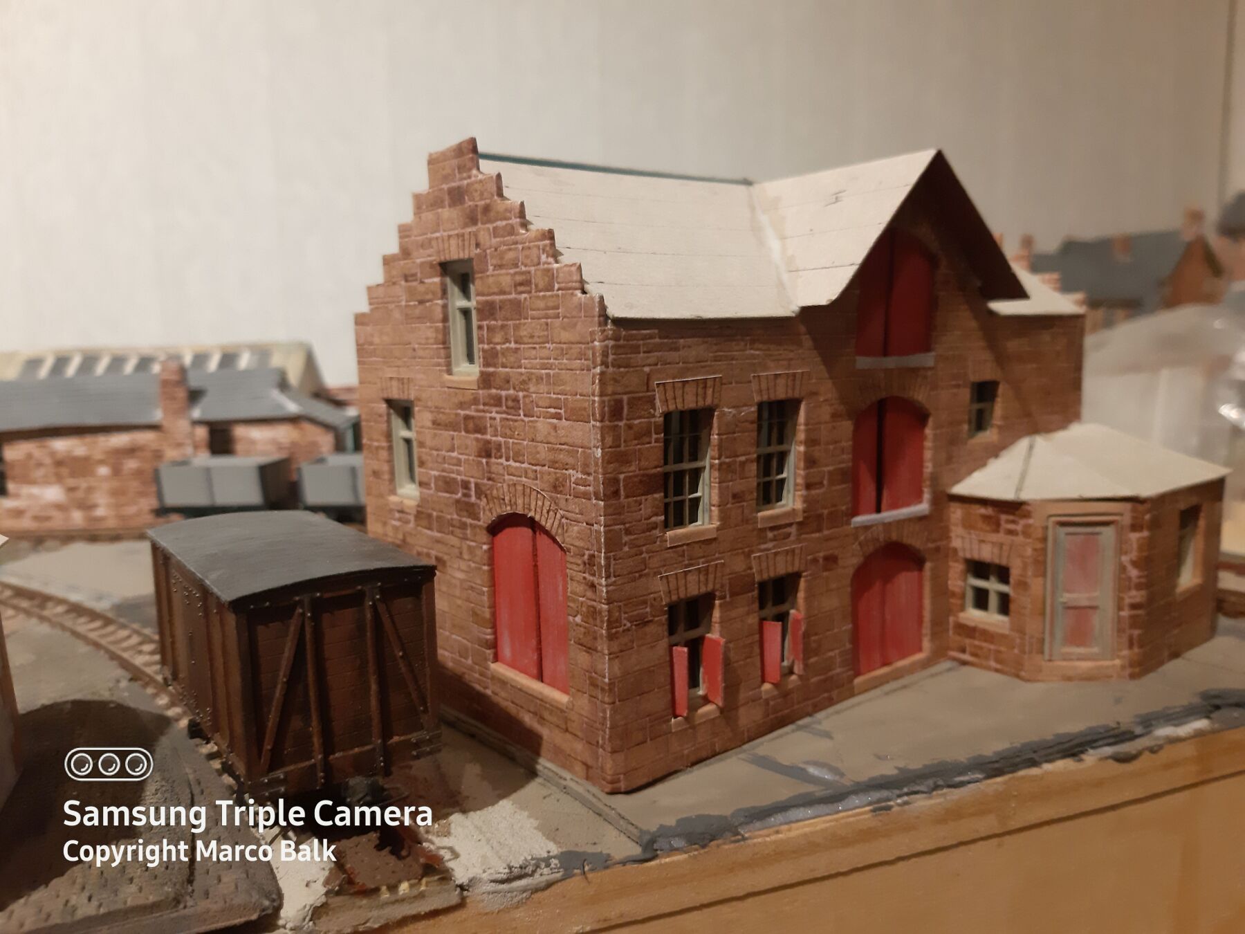

« Reactie #65 Gepost op: 12 October 2023, 12:18:04 »
Even uitproberen op locatie, de verhoudingen zijn best aardig, al zeg ik het zelf. Die overhangende kap aan beide lange gevels is voor de takel installatie, die hangt dan redelijk droog en er komt nog een cladding van houten panelen voor (eveneens Scalescenes cream weatherboarding, heb ik nog een stapeltje van liggen). Op de grond komt nog foamplaat, ingekerfd met cobblestones, en een laadperronnetje om de smalspoor wagentjes te kunnen laden en lossen. Ik twijfel nog over een canopy, iemand een leuke suggestie ?

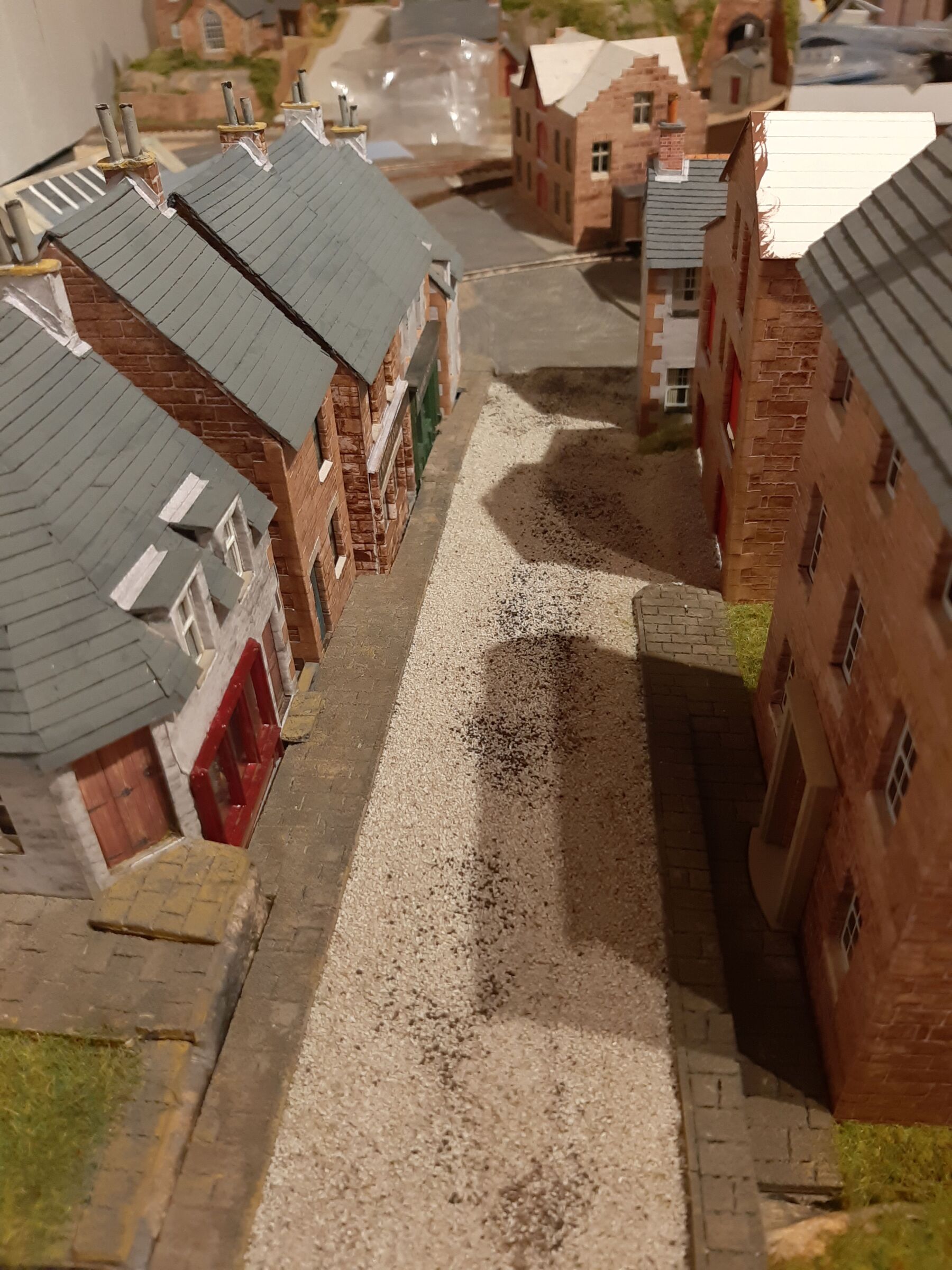

« Reactie #66 Gepost op: 12 October 2023, 12:27:23 »
En zo ziet dat er dan uit, heuvelafwaarts. Er moet nog veel gebeuren qua detaillering voordat ik ermee naar buiten mag, de lat ligt bij mij redelijk hoog..  :D
Links vooraan de pub, een woonhuis, de klokmaker, de slager en dan nog een woonhuis, er schuin achter de kap van het station en rechts woonhuizen, een pakhuis en bij de kruising rechts een distillery..
Op de achtergrond module 1 die al bijna klaar is, op de overweg na, dat kitje van Scale Model Scenery is zo delicaat dat ik er even mee wacht totdat het grovere werk is afgerond.
