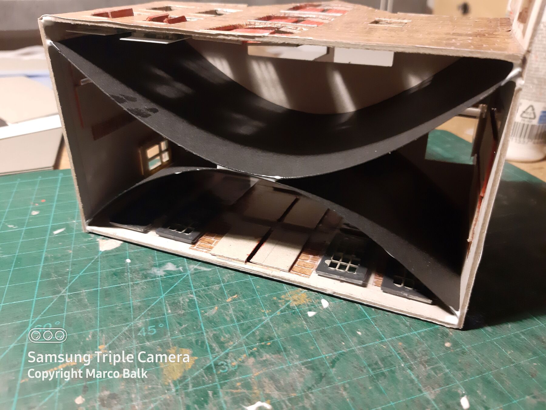

Om de doorkijk van buiten naar binnen enigszins te belemmeren (ik vindt dat vaak zo jammer, 4 wandjes op je baan en je kan door het bovenste raam dwars door het gebouw naar de tegenover gelegen beneden ramen kijken) plaats ik dun zwart karton over de volledige binnenhoogte en -breedte. Op die manier hoeft er ook geen interieur in, tenzij er verlichting in komt, maar dan is de bouwwijze ook anders..

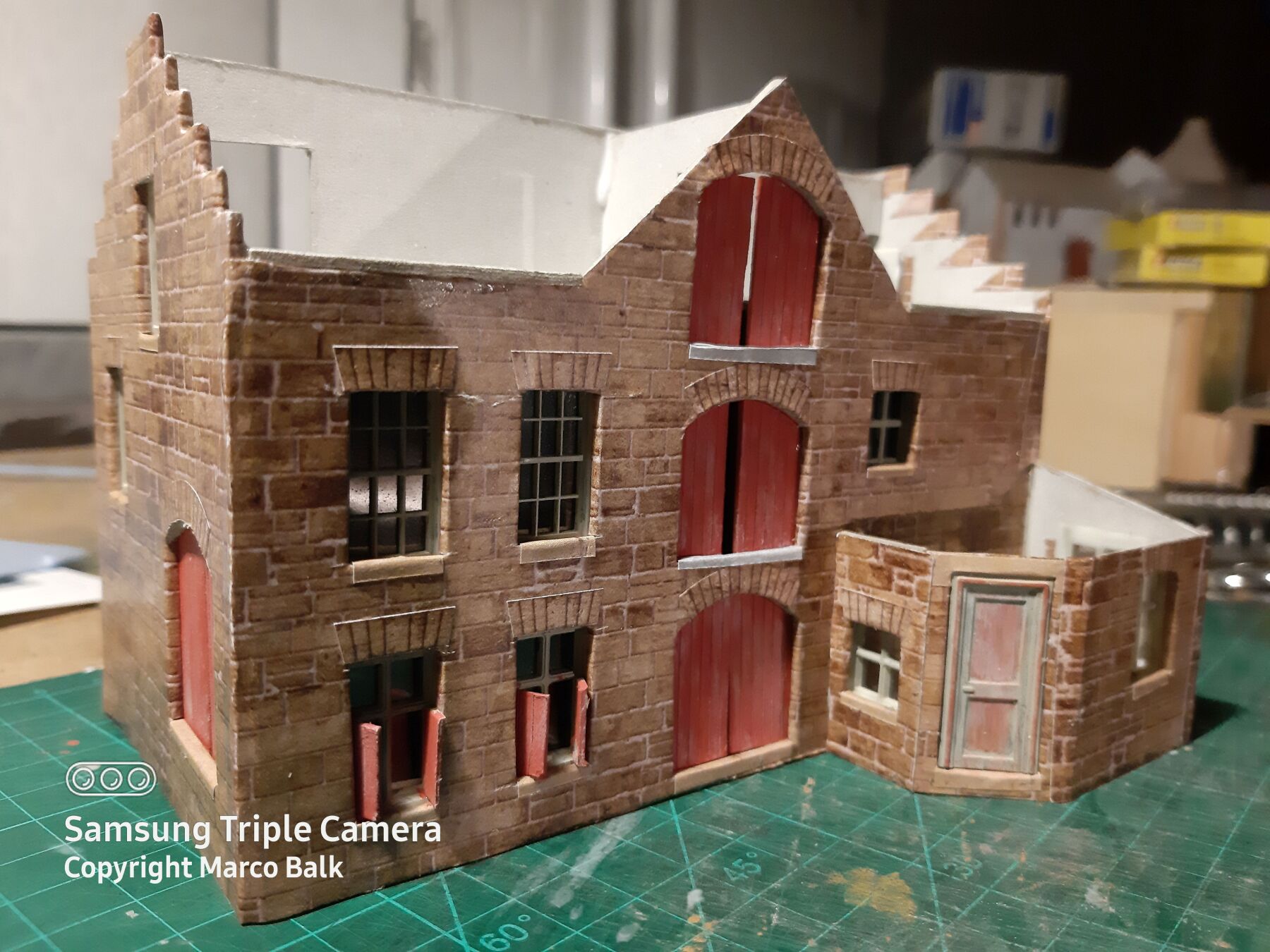

De stand van zaken gisteravond vlak voor de laatste ronde.. Het kantoortje is "aangebouwd" met een laag raampje om je aan te melden voor laden of lossen, daar komen nog wat figuurtjes tegenaan te leunen zodra het gebouw wordt afgewerkt op de module. Volgende keer verder met het dak en de takels  (y)
  • Berichten: 3448
Re: Port MacArthur 009 (een freelance Schotse smalspoor modulebaan)
« Reactie #47 Gepost op: 10 October 2023, 12:53:18 »
Slimme oplossing!
MacArthur
  • Berichten: 397
  • Eeuwige knutselaar...
    • Modelbouw & Modelspoor activiteiten op Facebook
« Reactie #48 Gepost op: 10 October 2023, 12:55:17 »
Slimme oplossing!
Bedankt ! Ik neem aan dat je op de interne anti-doorkijk doelt ?
Sven vroeg dat ook al op Facebook, heb dat jaren geleden ergens geleerd maar inmiddels vergeten waar exact..  ???

Ik heb zelf een beetje koudwatervrees voor 'steentjespapier' maar dit ziet er goed uit.
Dat had ik ook, tot ik de resultaten zag bij mijn BMB maatje Ed. Het enige verschil met de methode van Marco is dat hij zelf gesneden karton gebruikt als basis, en ik gelaserd MDF.
Gr, Hans
Dat gelaserd mdf is ook een stuk steviger dan 3mm karton, dat zie je ook aan de kitjes van Petite Properties. 3 mm Karton gaat kromtrekken als je het insmeert met Tacky Glue en bekleed met Scalescenes papers, misschien kan ik dat vermijden door ook de binnenzijde voortaan te bekleden.
