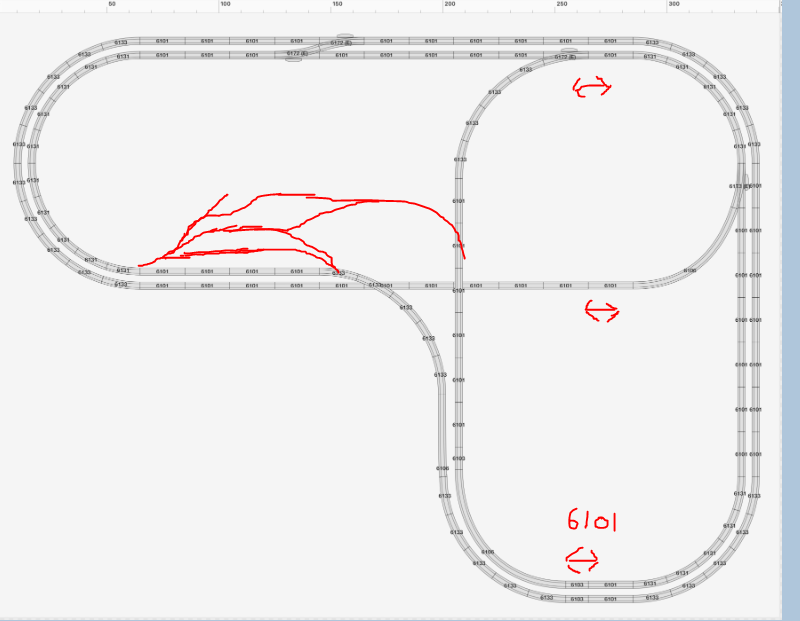

Beste modelspoor liefhebbers,
Ik wil beginnen met het maken van een baan. Daarvoor heb ik beschikbaar in een L-vorm een gebied van 3.5m x 2.70m en de diepte ongeveer 1.5m. Het is nog niet vast, maar dit is een beetje de afmeting dat ik de baan wil maken. Ik maak gebruik van Fleischmann H0 Profi rails. Mijn wens is om lekker met de treinen te rijden en qua landschap ontwikkelt zich dat gaandeweg en op inspiratie.
Nu heb ik een beetje geprobeerd om in SCARM een baanontwerp te maken. Alleen dat is toch iets te complex voor mij om mooi en netjes te krijgen. Vandaar dat ik vraag om hulp bij het maken van de baanplan. Hieronder deel ik mijn probeersel. Ik wil wegblijven van een radius van 356mm, omdat sommige treinen dat slecht pakken. Het ontwerp is nu iets ingekort, omdat in de gratis versie een beperkt aantal rails gebruikt mogen worden. Mijn idee is om het spoor onderaan rechts hoger of juist lager te laten lopen. Dus daar ontstaat een helling en een daling.
Het station is niet ingetekend, maar zou ik een 4 delig station op het middenterrein onderaan willen. Eventueel nog met een extra verbinding met het spoor dat overdwars loopt.
Zou iemand voor mij deze baan kunnen ontwerpen, waarbij ook de benodigde rails naar voren komt? Wellicht dat er nog leuke additionele ideeën zijn op dit ontwerp.
Mochten er nog vragen zijn, kan dat in dit draadje worden gesteld of via een persoonlijk bericht.

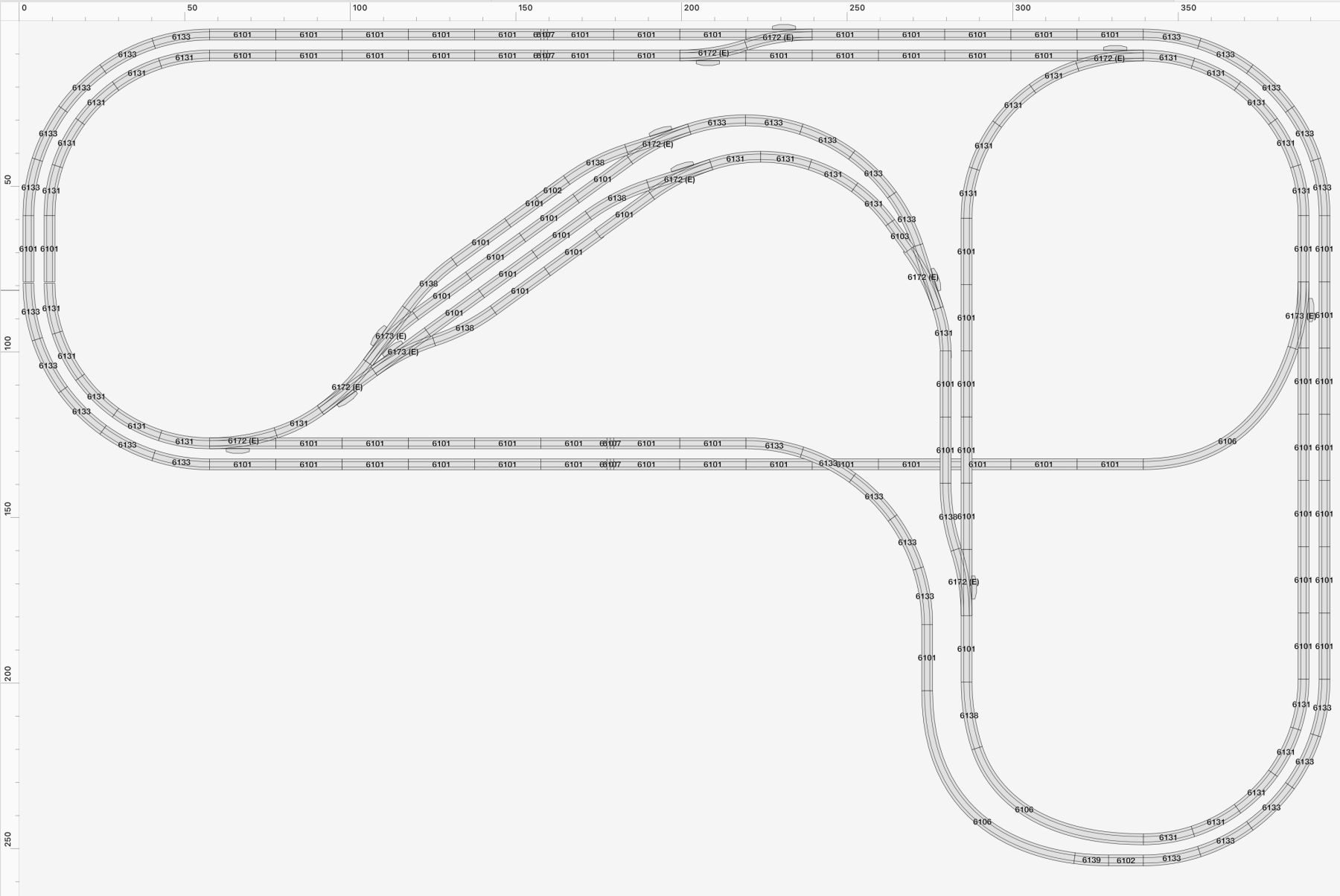

Zoiets? Gemaakt in RailModeller Pro. Als je wat veranderd wil hebben teken het dan in, dan pas ik het aan.
Zelf denk ik dat het ontwerp kwa viaducten niet echt handig is zo. Als je graag hoogte verschillen wil zou ik iets heel anders maken. De afstanden m.b.t. dalen en stijgen zijn te kort.

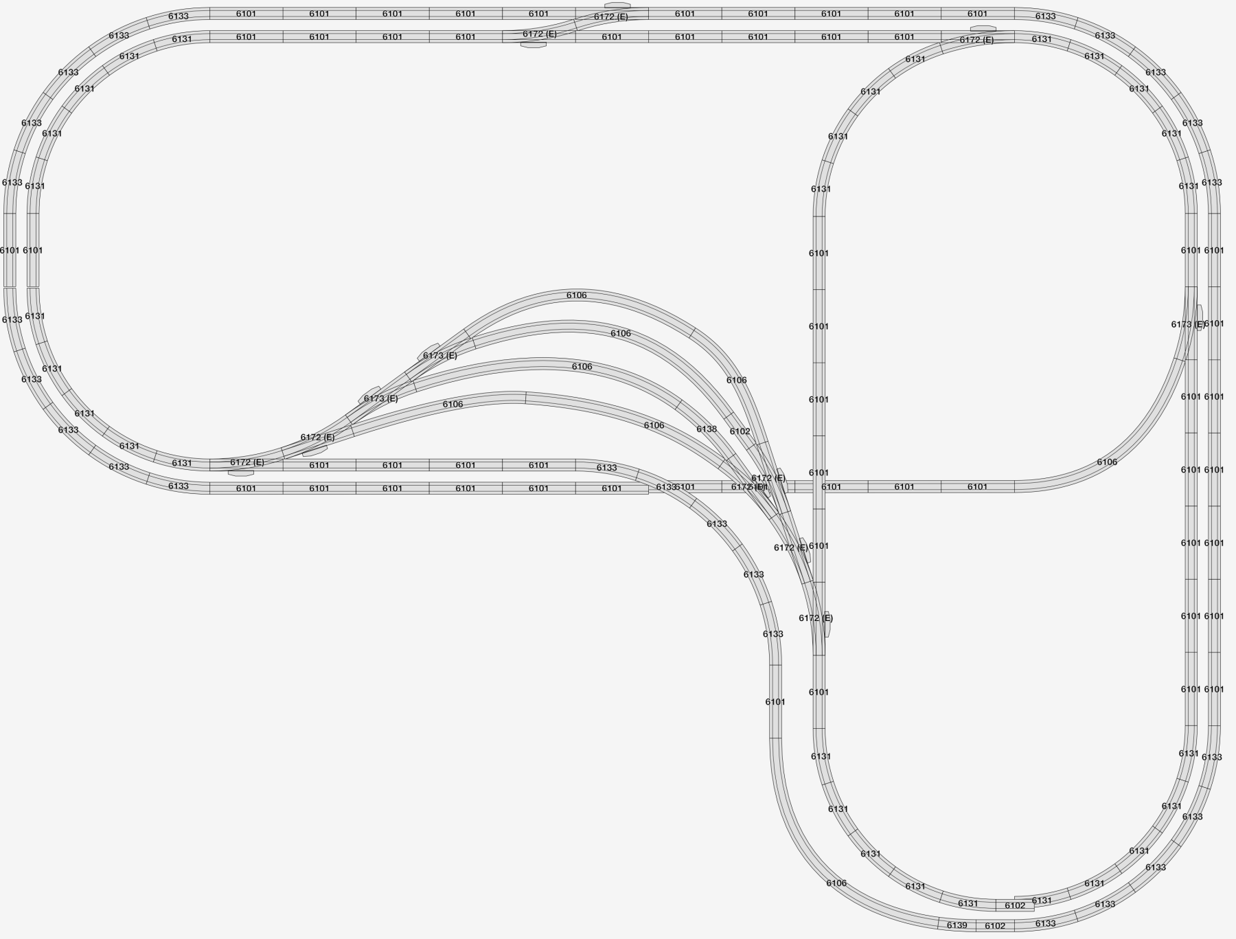

Beste Roald.
Ik vermoed dat je helemaal nog moet beginnen met de hobby. Ik heb nog iets anders getekend op basis van de beschikbare ruimte.
Er is een 4 sporig-station en er zijn hoogteverschillen. Het dubbelspoor is volledig van elkaar gescheiden dus je kan op ieder spoor steeds 2 treinen om beurten van elkaar laten rijden (in het totaal zijn er dan dus 4 treintjes om beurten actief. Vanaf de linkerzijde van het station gaat het spoor langzaam omhoog en heb je een mooie dieptewerking. Vervolgens is rechts een klim/daal spiraal ingetekend. Het is allemaal heel eenvoudig en zonder noemenswaardige electronica te maken.
Kijk maar wat je er mee doet.
Groet, Ed

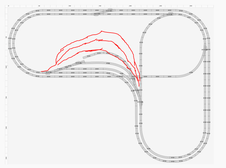

Bedankt voor je ontwerp!
Als je aan het rechterdeel nog iets aan rechte stukken plaatst (6101), kom je dan qua hellingshoek wel goed uit?
Verder zou ik aan de linkerkant op het middenterrein een station willen met 4 sporen. waarbij die ook in verbinding komt met het spoor dat middendoor loopt. Dus dat die ook nog een wissel heeft naar links naar het station.
Ik heb het geprobeerd hieronder in te tekenen.

Hallo Ed,
Bedankt voor je 2e ontwerp. Ik probeer alleen weg te blijven van een klimspiraal. ik vind dat persoonlijk niet zo mooi in een baan. Ik snap je overweging wel.

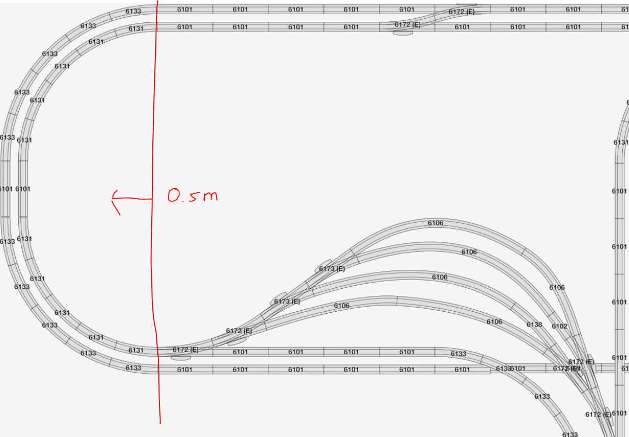

Op basis van wat je er in getekend hebt, heb ik geprobeerd dit op de een of andere manier er in te krijgen.
Gaat helaas echt niet lukken, zoals je kan zien.

Hallo Ed,
Bedankt. Zoals je wel door hebt, ben ik een nieuweling. Dus ik waardeer je input heel erg.
Als je het spoor iets terug probeert te laten lopen, waardoor je een grotere schuine lijn krijgt? Je zou ook nog wel iets meer lengte kunnen toevoegen om het passend te maken.

Probeer het eerst even in te tekenen wat je bedoeld. Anders maak ik de aanpassing misschien voor niks.

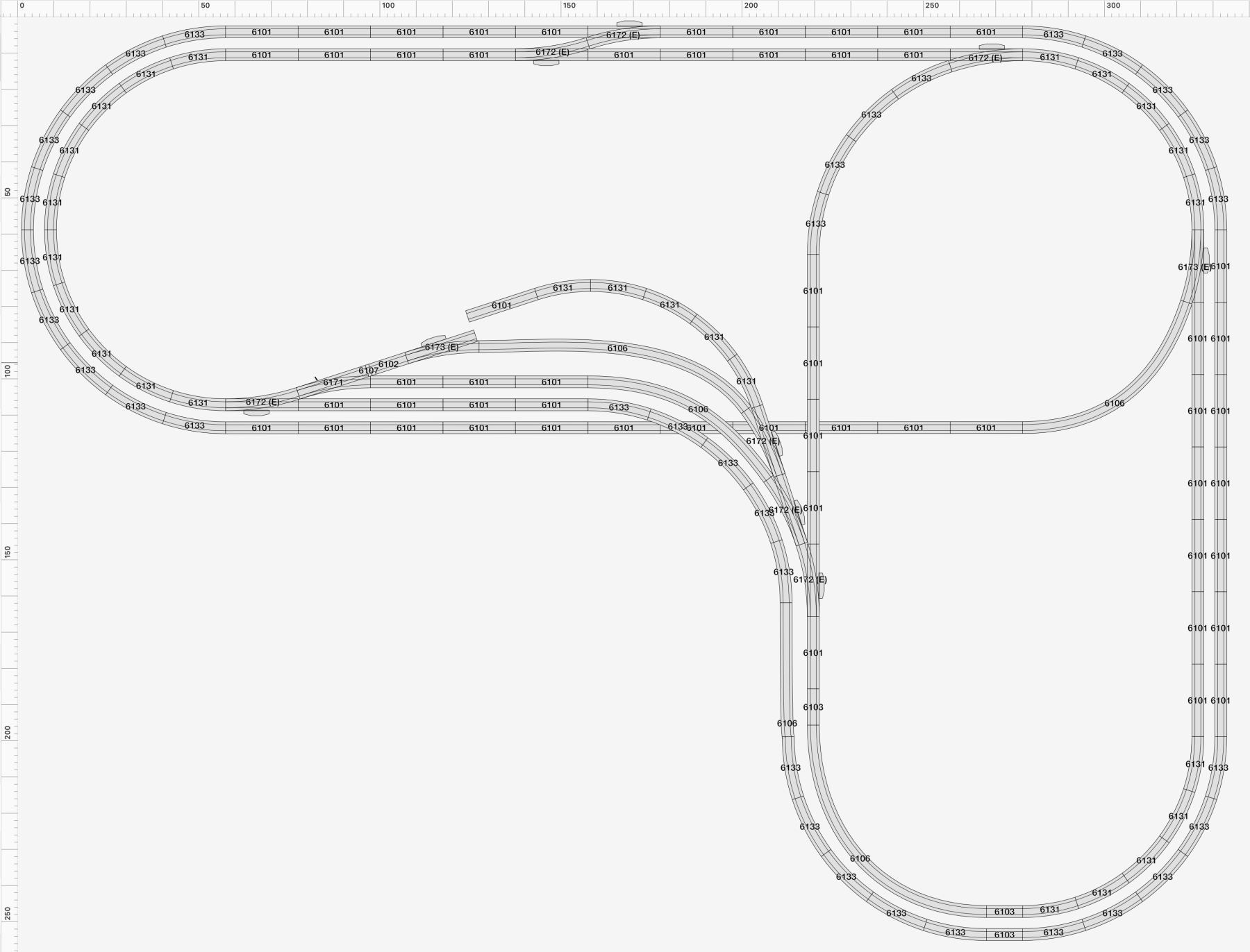

31 August 2023, 08:49:15 »
Je hebt gelijkt. Hieronder de tekening,
De rails iets terug laten lopen, waardoor je ruimte creëert.
Daarnaast wellicht het stuk iets langer maken. Dus van 3.5m naar misschien 3.8m of uiteindelijk 4m.

Tenzij je gebogen stationssporen wil hebben is wat je tekent ook niet mogelijk. Hiermee ben ik ook wel aan het einde gekomen met mijn ideeën.
Wellicht dat er een ander forumlid wel een mogelijkheid ziet er 4 stationssporen in te frommelen.
Groet, Ed

En als je de baan nog een halve meter langer maakt?

Hallo Ed,
Super, dit ziet er top uit. Wellicht dat er hier vanuit nog een enkele aanpassing is.
