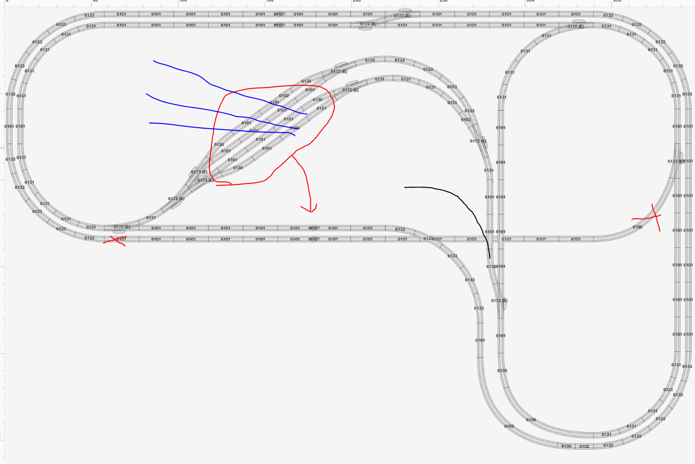

Mijn gedachte is om veel mogelijkheden voor verschillende rondes te rijden te hebben. Daardoor wordt het wel wat complexer, maar heb je wel flexibiliteit.
  • Michel
  • Berichten: 8968
  • low-budget modelbouwer
    • Rangeerbanen
Re: Hulp bij Fleischmann H0 profi rails baanplan ontwerpen
« Reactie #16 Gepost op: 31 August 2023, 11:09:53 »
Ik zie vooral een onmogelijkheid in het bouwen van deze modelbaan. Er zit wel een heel steile helling in het ontwerp.
Bij de blauwe pijlen moet er gestegen of gedaald worden en die afstand is klein. Dit zou je kunnen opvangen door dat spoor al veel eerder af te laten takken, al vraag ik mij af of de afstand dan wel genoeg is, maar het is in ieder geval beter dan dat het nu is:
Bij de rode pijl komt het wissel en vanaf daar daalt het spoor. Ik heb geen idee welke radius dan de binnenbocht heeft, het kan zijn dat die dan te klein wordt, voor je wensen (kleiner dan 356mm).
groet,
michel
« Laatst bewerkt op: 31 August 2023, 12:25:55 door tothebeach »

Ik snap je tekening niet helemaal goed.
Bij de rode pijl begint de daling. Die zou genoeg moeten zijn. Bij de blauwe pijl begint de stijging. Hier heb ik ook wel mijn twijfels over.
Mijn kennis is onvoldoende om daar iets van te zeggen. wat voor een lengte aangehouden dient te worden en welke hoogte benodigd is.
C-rails

Hallo Ed,
Sorry, voor de aanpassingen. Mede door input van jou en anderen, probeer ik de baan eenvoudiger te maken.
Het stijgend en dalend spoor laat ik achterwege, dat zie je bij het rode kruis.
Het station kan daardoor lager komen te liggen, rode cirkel en pijl.
Daardoor komt er ruimte voor een rangeeropstelling, blauwe pijlen die op het buitenste spoor van het station aansluiten.
De bocht naar de baan kan daardoor beter komen te liggen, zie zwarte pijl.

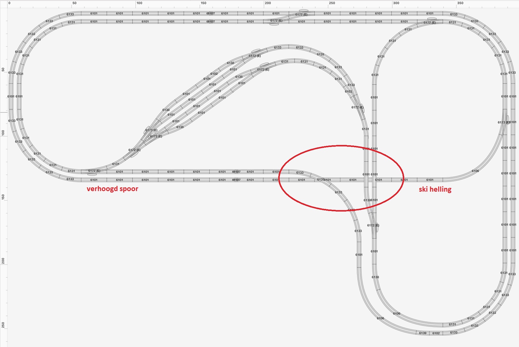

Theoretisch aardig baanplan maar totaal niet uitvoerbaar zo.
In de rode cirkel zit het grote knelpunt.
Je station wil je vlak hebben liggen. Die sporen gaan dan samen met de boog vanaf rechtsboven naar onder tot die wissel. Idem voor het binnenste spoor wat vanaf de aftakking voor het station komt.
Het buitenste spoor linksom moet dan een verhoogd spoor worden om al die sporen te kunnen kruisen.
Maar rechts van de cirkel krijg je dan een skihelling om weer naar beneden te gaan.
Dus leuk bedacht maar niet uitvoerbaar.
En de perronsporen zijn ook zo kort (60-70 cm max)dat je daar amper een trein kan laten stoppen langs een perron (waar eigenlijk niet eens plek voor is). Hooguit een kort treintje zoals een wadloper of Lint. En dat rechtvaardigt een 4 sporig station nou ook niet echt.
