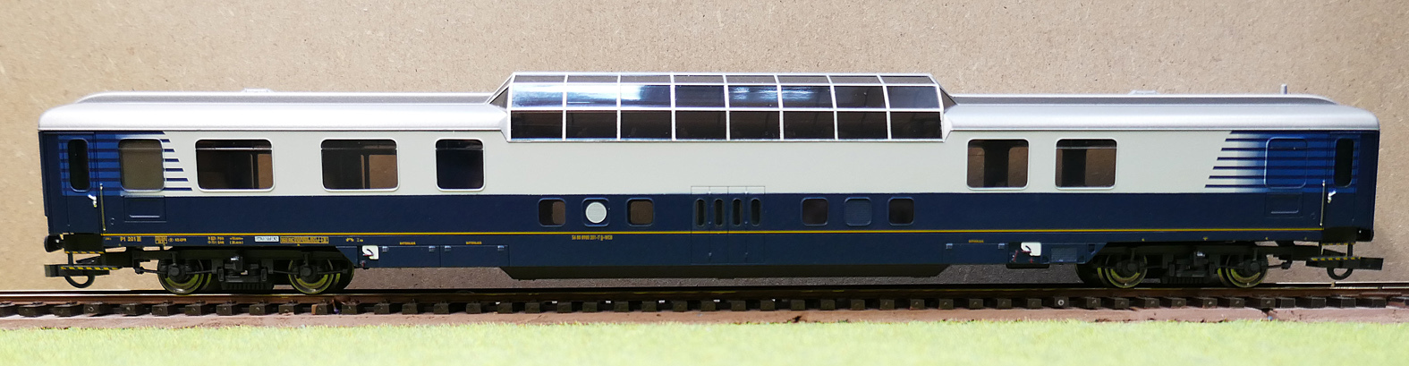

Rivarossi panoramarijtuig verlichting inbouwen.
« Gepost op: 30 August 2023, 10:26:27 »
Ik wil verlichting gaan inbouwen in het panoramarijtuig van Riovarossi.Mijn  vraag is zijn er forumleden die dit inmiddels gedaan hebben.Zeker betrefd de verlichting in de Dome.Hoe gedaan.

Beste Henk:
Ik heb een panorama rijtuig van Roco en daar heb ik verlichting ingebouwd in drie delen. ( ik gebruik led's op een rol ) de drie delen met dunne draadjes doorverbonden en in het blinde gedeelte de weerstand en eventueel een condensatortje. In het ROCO Doom-dak loopt in het midden een blinde naad, waarin precies een paar led's passen; zo ook in de "zij-gedeeltes '
Succes,
Bierwagen

Wohnzimmer Rbf

Heeft dit model niet een bedrukte kap uit transparant kunststof? Want dan zit het meeste werk nog in het "lichtdicht" maken van de kap, dus binnenzijde schilderen of beplakken rondom de ramen. Anders geeft het hele rijtuig licht...

Als ik de verslagen van mensen die een ritje hebben gemaakt zo eens lees, dan wordt gebruik gemaakt van sfeerverhogende spaarzame verlichting. Alleen wat ledarmaturen tegen het dak en geen aparte verlichting van de koepel. Dat maakt het weer wat gemakkelijker.

Zijn er inmiddels al leden die binnenverlichting in dit rijtuig hebben gemaakt.Kan ook geen handleiding vinden in de doos hoe dit rijtuig open gaat.

Ik zou heel graag willen weten hoe het panoramarijtuig van Rivarossi opengaat.Het lijkt erop dat de bak in ee geheel is gegoten tot aan de dakrand.
Maar ook daar krijg ik geen beweging in.

vooral in de Dome zat de verlichting langs het gangpad tegen de fauteuils en niet in het plafond. Dit om hinderlijke schittering in het panoramaraam en het uitzicht te voorkomen.  LEDverlichting laag aanbrengen in het model.
Als dit klopt, dan moet de hele kap eraf.

Nou ja, ik heb alleen de zitrijtuigen uit de Rheingold-set, en daar is het dak wel een los onderdeel. Wellicht dat de koepel aan het dak vast zit?

In principe is de koepel verlicht door de tafellampjes.
