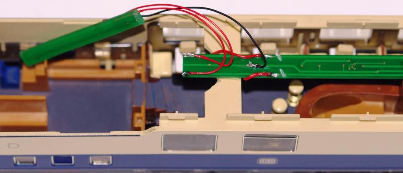

Binnenverlichting voor het restauratierijtuig.
Omdat bij dit restauratierijtuig de spoelkeuken onder het kookgedeelte is aangebracht heb ik de LED strip met één LED ingekort en het korte stripje in de spoelkeuken aangebracht. De elektrische verbinding van de LED print met de LED strip is met een 2-polige micro connector voorzien van decoderdraad gerealiseerd. Ik heb in de bovenzijde van de opbouw een opening aangebracht waar de micro connector onzichtbaar doorheen kan wordt geleid. Er zijn dan ook geen storende draden in beeld.
Om de soldeerverbindingen te kunnen maken moet eerst de groene isolatie lak van de printsporen worden verwijderd; daarna worden de printsporen vertind. Let op dat dit snel gebeurt anders kunnen de printsporen door de hitte van de epoxy ondergrond losraken!
Bevestig de draden van de male-connector aan het LED printje en die van de female-connector aan de vertinde printsporen op de LED strip. Om te zien of de soldeerverbinding correct gemaakt is worden de beide printdelen met elkaar verbonden en op een 12V spanningsbron aangesloten. Als alle LED’s branden kan de lichtsterkte ingesteld worden.
De LED print wordt met seconden lijm aan de onderzijde van het kookgedeelte bevestigd waarna de microconnector door de aangebrachte opening wordt geleid en het kookgedeelte op de spoelkeuken geplaatst wordt. Omdat de LED strip in het dak wordt aangebracht kunnen de beide antiknipper condensatoren op de juiste wijze (polariteit!) direct op de print gesoldeerd worden.
Buig de aansluitdraden haaks om en let erop dat de LED’s naast de condensatoraansluiting onbelemmerd kunnen uitstralen. Hierna worden de verbindingen met de beide draaistellen gemaakt waarna de LED strip met seconden lijm zodanig in het dak bevestigd wordt dat alle LED’s vrij kunnen uitstralen. Alhoewel de daksteun boven de tafels naast de keuken het vrije uitstralen enigszins belemmert, is – gezien de afstand van de LED tot het interieur – het effect hiervan te accepteren. Puristen kunnen de daksteun circa 5 mm versmallen.
Om het dak later te kunnen verwijderen heb ik ervoor gekozen om de miniconnectoren voor de verbinding met de draaistellen te gebruiken; absoluut noodzakelijk is dit echter niet. Na een ‘railtest’ wordt het rijtuig weer gemonteerd.
De beide foto’s geven een impressie van het lichteffect en de verfraaiing van het interieur.

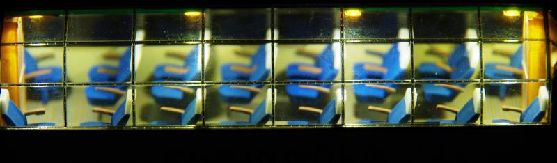

Zoals in het eerste deel beschreven heb ik er voor gekozen om de stoelen in het panoramagedeelte een blauwe kleur te geven. Er zijn afbeeldingen van zowel rode als blauwe bekleding zodat in het kader van uniformiteit hier voor blauwe bekleding gekozen is.

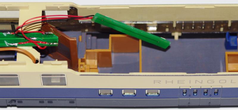

Binnenverlichting voor het panoramarijtuig.
Het aanbrengen van binnenverlichting in het panoramarijtuig is gecompliceerder dan bij de andere rijtuigen maar levert het mooiste effect op. Zie hiervoor de bijgesloten foto’s.
Voordat de LED strip op de schaaraanduiding gesplitst wordt moet eerst de lichtsterkte ingesteld worden. Daarna worden beide LED strippen terzijde gelegd.
Om beide LED strippen van spanning te kunnen voorzien heb ik in het bodemgedeelte tussen beide uiteinden (onzichtbaar onder het interieur) met behulp van dunne strippen een 2-polige verbinding aangebracht. Door hierop de draaistel draden aan te sluiten is nu aan beide zijden van het rijtuig spanning beschikbaar waarmee de beide halve LED strippen kunnen worden verbonden.
Vervolgens moeten de daksteunen naast de koepel bewerkt worden om de LED’s onbelemmerd te kunnen laten schijnen. Ik heb ervoor gekozen om de LED strip aan de ene zijde midden boven de coupés aan te brengen (uit het midden van de bak) en bij het bargedeelte centraal in de wagenbak aan te brengen. Als de gewenste positie bepaald is wordt ter plekke van de LED positie de daksteun circa 5 mm versmald.
Nadat de aanpassingen aan de bak naar tevredenheid zijn uitgevoerd worden de beide halve LED strippen met 2 LED’s ingekort. Deze 2-LED printjes zijn bedoeld voor de belichting van de koepel maar moeten nog passend gemaakt worden. Hierna worden de antiknipper condensatoren met de LED strippen verbonden. Gebruik hiervoor flexibel draad van voldoende lengte om de condensatoren onzichtbaar in de compartimenten onder te kunnen brengen.
Net als bij het restauratierijtuig moeten de verbindingen van de 2-LED print met de (halve) LED strip via 3 dunne (decoder) draden op de printsporen gemaakt worden. Om de bedrading van de koepel onzichtbaar naar de LED strip te kunnen doorvoeren moet bij de beide (losstaande) kopschotten van het panorama gedeelte het rooster boven de toegangsdeur (deels) verwijderd worden.
Daarna worden de twee 2-LED printjes zodanig aangepast dat ze vrijwel onzichtbaar in de koepel geplaatst kunnen. De printjes moeten versmald worden en aan de randen (dakkant) afgeschuind worden om vrijwel onzichtbaar in de koepel geplaatst te worden. Deze bewerking vereist ervaring en precisie met slijpschijfjes waarbij de relevante printsporen vanzelfsprekend gespaard moeten worden. Neem hier in ieder geval de tijd voor; het resultaat zal er naar zijn.
Is de bewerking naar tevredenheid uitgevoerd dan kunnen de drie draden met voldoende lengte op de 2-LED printjes gesoldeerd worden.(zie voor de bewerking de beschrijving van het restauratierijtuig).
Hierna worden de draden aan de LED strippen gesoldeerd en wordt de LED strip getest om te zien of alle verbindingen correct gemaakt zijn. Als alle LED’s branden kunnen de beide printjes van de koepelverlichting met seconden lijm in het dak van de koepel gelijmd worden. Zorg ervoor dat er geen lijm op de transparante koepel komt
en plaats de koepel nog niet op de bak om tijdens om de beruchte vlekken tijdens het uitharden te voorkomen!
Nadat de lijmverbinding is uitgehard wordt de koepel op de bak geplaatst. Let erop dat de dakantenne aansluiting naar de coupézijde wijst. De drie verbindingsdraden van ieder koepelprintje moeten vrij door de in het kopschot rooster gemaakte uitsparingen naar de beide LED strippen geleid worden. Als de koepel niet exact op de bak past moet de grootte van de uitsparing in de kopschotten nog iets vergroot worden om de aansluitdraden vrij door te kunnen voeren.
Is alles correct en sluit de koepel precies op de bak aan dan wordt deze even met een elastiekje op de bak op zijn plaats gehouden. Hierna worden de beide LED strippen met de voedingsdraden van de draaistellen verbonden waarna ze met dubbelzijdige foamtape op de bak bevestigd worden. De antiknipper condensatoren worden respectievelijk in het bargedeelte achter de kastenwand en in het coupégedeelte in de toiletruimte ondergebracht.
Het rijtuig wordt nu voor een test op de rails geplaatst en onder spanning gezet. Als alle LED’s branden worden de beide dakeinden weer geplaatst. Let er hierbij op dat de pennen van de dakantenne in de openingen van dakkoepel gestoken worden. Daarna kan het elastiekje verwijderd worden.
