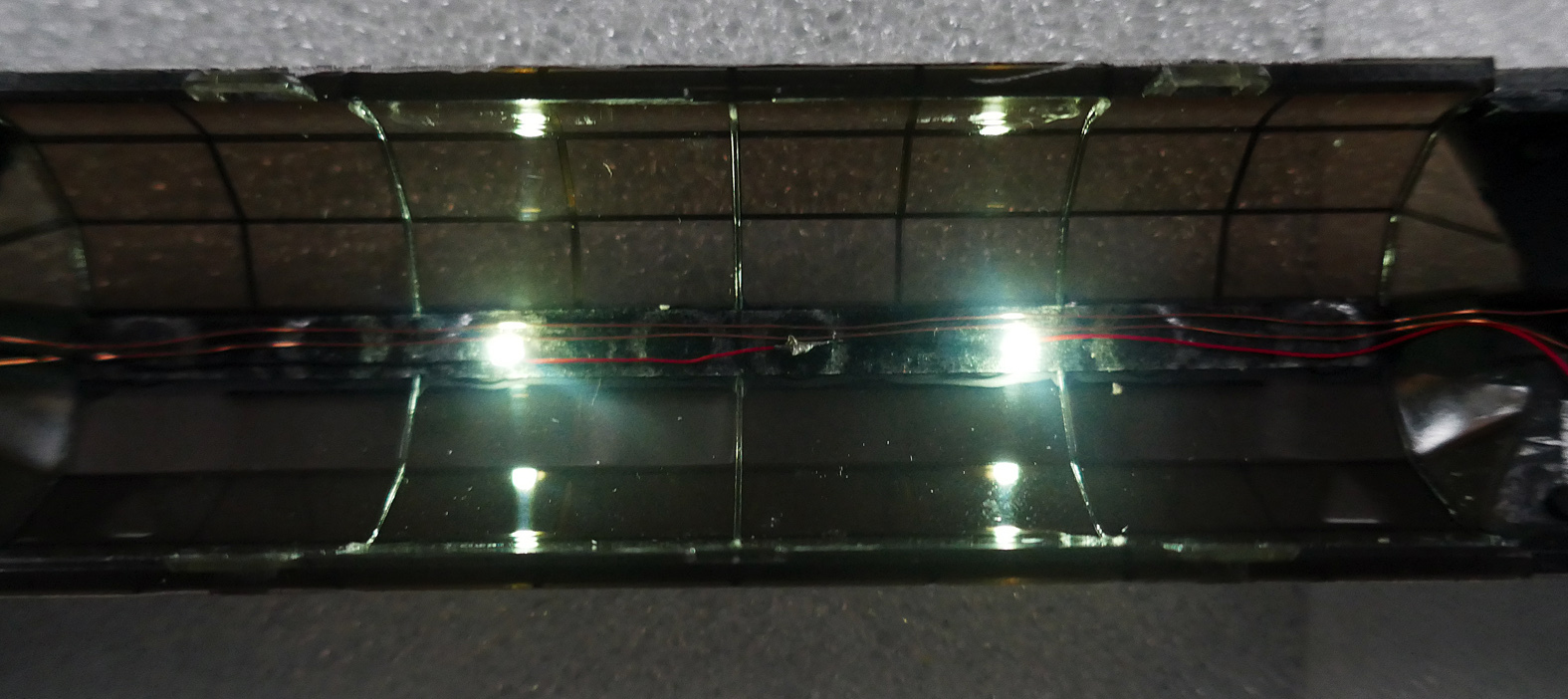

Dan moet ik de kap aan de binnenkant maar zwart maken, denk ik.

Tja, dat is dan nog best een klus, omdat de raampjes weer precies vrij moeten worden gehouden. Als gezegd, de verlichting schijn in werkelijkheid heel gedempt te zijn. Misschien kan je beginnen met wat leds met beperkte lichtopbrengst tegen de twee stukken plafonds. Mogelijk is dat genoeg en mogelijk schijnt er dan niks door.

Voor de koepel is een beetje doorschijnen ook niet zo'n probleem lijkt mij, zeker bij gedempte verlichting.
Bij de rest van de bak zal ook vooral het witte deel meer doorschijnen dan het blauwe, bij de Lima TEE-wagens is bijvoorbeeld vooral de bovenste helft (creme) het probleem.

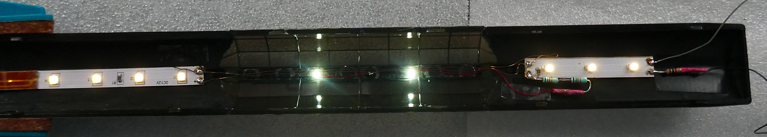

Dak eraf maar wel 2 nokjes afgebroken.Is voor latere zorg.Komt goed.
Nu rijst de vraag hoe haal je het interieur eruit of hoe hebben ze dat er zo ingekregen.Zit ert wel los in maar van boven is het links en rechts een geheel met de wagon.
Ga eerst de binnenkant matzwart verven dan testen met leds.
mvg Henk

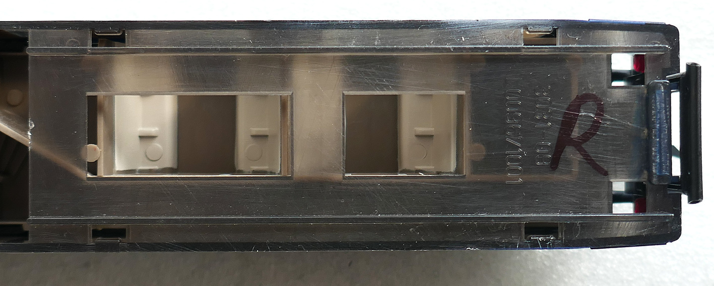

Verlichting in de kap panoramarijtuig ingebouwd.Nu nog stroomafnemers wagon plaatsen en hoe moet het rijtuig verder open.
Of hoe gaat het interieur eruit.Zou makkelijker zijn voor het plaatsen vd stroomafnemers.
mvg Henk

Frits, Heb je de wagon nog verder open kunnen krijgen en/of het interieur eruit?
mvg Henk

Ik ben niet verder gegaan want ik zie niet waar ik de kap kan losklikken van de bodemplaat. Ik hoopte dat jij het zou uitvinden.......  ;D

Frits,
Ik kom er ook niet uit.Maar het interieur hebben ze er toch ook in gekregen en dan zou je zeggen dat het verder uit elkaar kan.
Maar hoe, daar ben ik ook nog niet uit.
mvg Henk

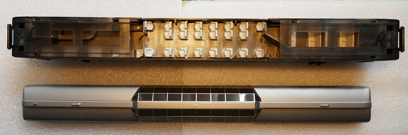

Er is een heel gezellige discussie geweest op dit forum over het wel of niet verschijnen van dit rijtuig. Ik zie dat jij, aan het eind daarvan, al eens de vraag stelde over de binnenverlichting. Een eind eerder kwam ik deze foto’s tegen, die suggereren dat de onderkant eraf kan, vanaf de gele lijn:
(Klik op een van de foto’s voor het verhaal erbij.)
Hoe het precies moet wordt niet beschreven, helaas. Ik neem ook even aan dat dit hetzelfde rijtuig is in een andere kleurstelling.

Ferdinand, dit zijn kappen van rijtuigen die Lima destijds heeft uitgebracht. Ik heb destijds - voordat Roco de Rheingold 1962 rijtuigen set uitbracht - de panoramarijtuigen aangeschaft. Het bovenste exemplaar heeft ingezette venster strips maar is uit doorgekleurde kunststof gemaakt; de onderste bak is van transparant kunststof war uiteraard bij binnenverlichting licht doorlaat. Je zou een op maat gemaakt zwart masker aan de binnenkant moeten aanbrengen maar je hebt ook dan vermoedelijk ook nog lichtlekkage. Dat zal ook voor het ACME product van toepassing zijn.
