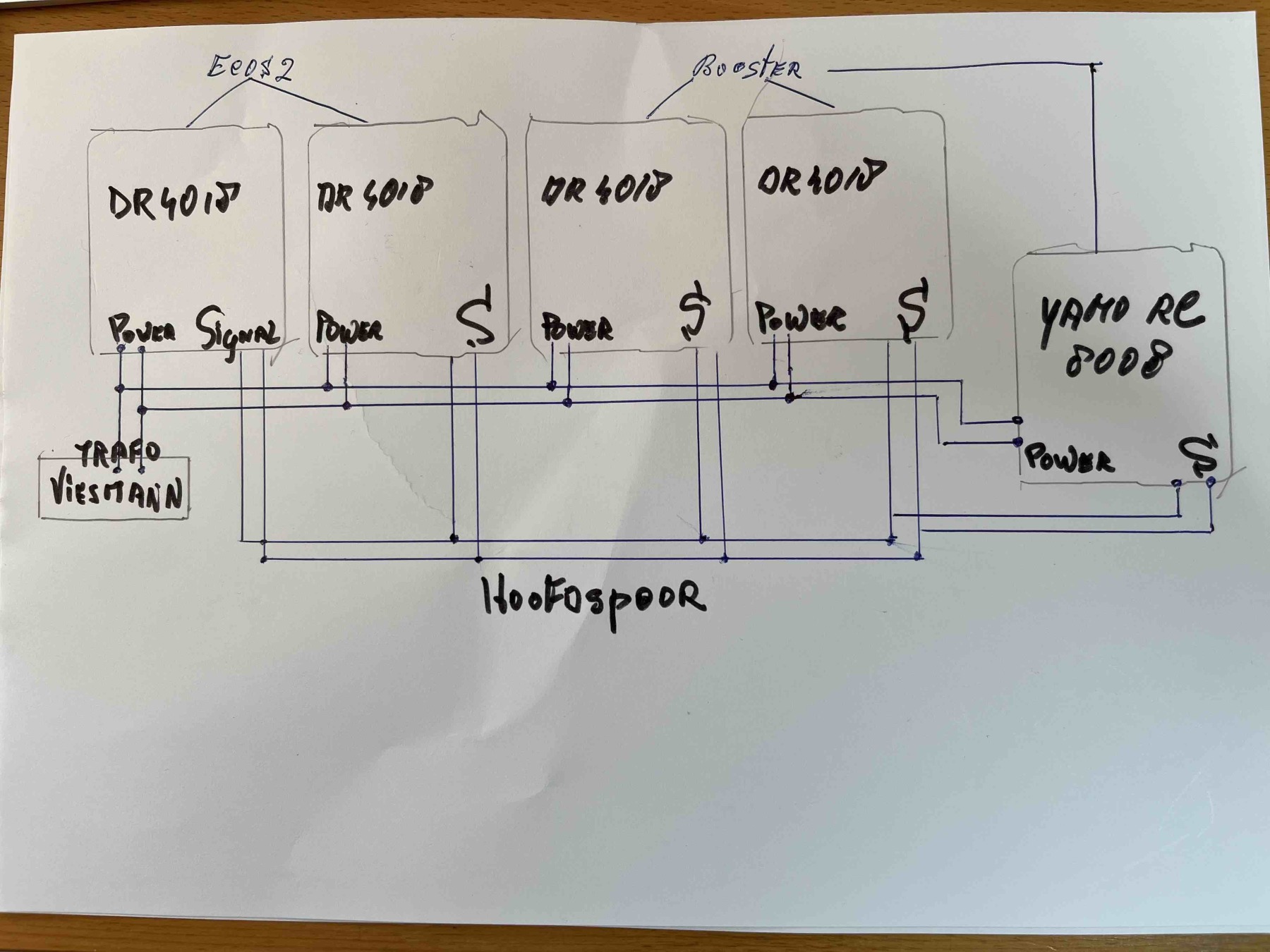

@Paul/Pk: zoals toegezegd, de YD8008 + Märklin K Wissel vandaag even met Power en Signal aangesloten op de DCC uitgang van mijn witte z21 Start en ook dat functioneert bij mij probleemloos.
Ik heb nog eens naar het plaatje van de aansluitingen gekeken en kom tot de conclusie dat het door Paul geplaatste plaatje de volledige aangesloten bedrading niet laat zien:
Bij deze dan toch nog maar even een schema, hopelijk duidelijke genoeg om wat meer inzicht te krijgen in de probleemstelling. Nog niet opgelost...:-(
Btw: Hopelijk komt het plaatje goed over ;-)
Het is in het plaatje onduidelijk hoe de Signal bedrading is op de decoders is aangesloten: in de tekening is de Signal tussen de 4 DR4018's en de YD8008 onderling doorverbonden, terwijl boven de schakeldecoders er twee gerelateerd staan aan de Ecos2 en drie gerelateerd staan aan de Booster....
Welke decoder is wat de Signal betreft op welke uitgang van de Ecos cq. Booster aangesloten en zijn de schakeldecoders wat de Signal aansluiting betreft inderdaad allemaal onderling verbonden? Kun je daarvan alsnog een eenduidige tekening met het volledige bedradingsschema maken?

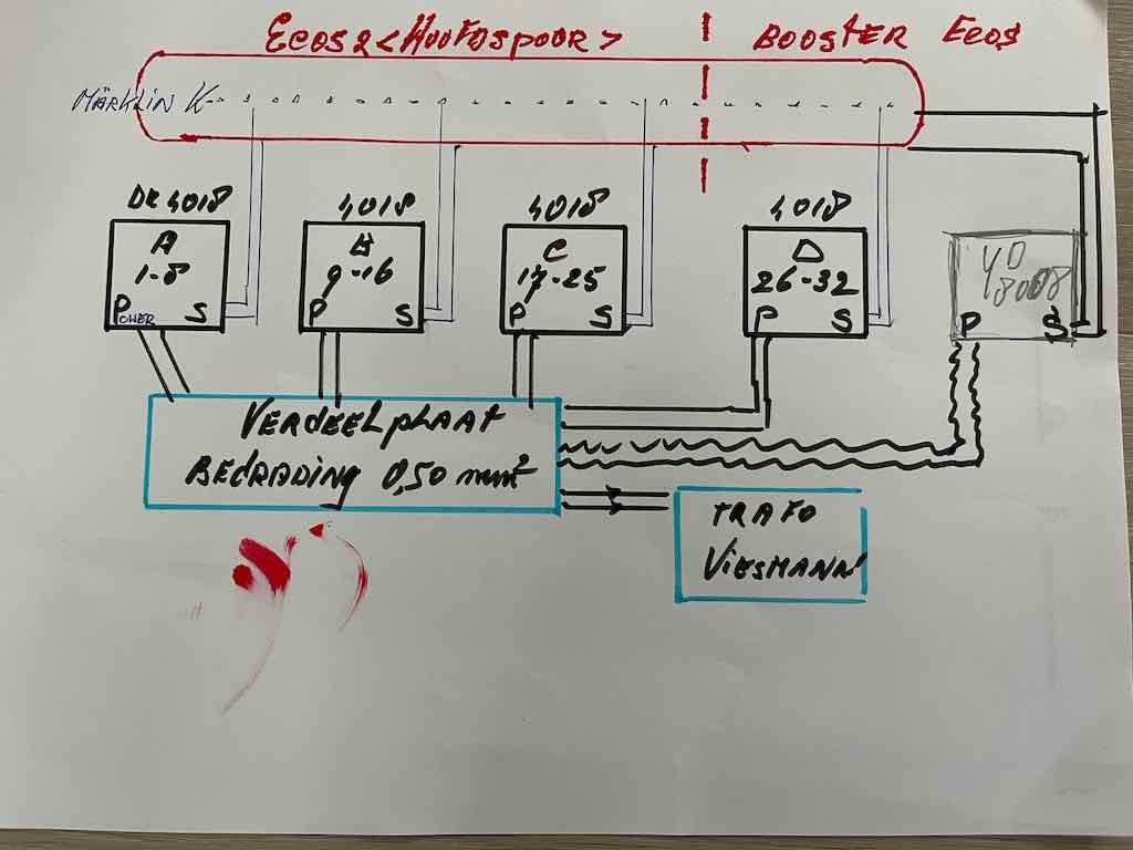

« Reactie #74 Gepost op: 01 September 2023, 17:03:35 »
Beste Bert, bij deze ....de rode vlekjes aan de linkerkant is niet mijn 'bloed' van "bloed, zweet en tranen' :-) De stift lekte dus heel even. Maar alle gekheid op een stokje. Dit is hoe het nu is. en de bedrading is nu ook aangepast (verhoogd naar 0,50mm2)
Alle DR-4018 werken feilloos, dus ook de vierde die op de Ecos Booster is aangesloten. De YD8008 is geprogrammeerd naar de wisseladressen 33-40 met een schakeltijd van 100ms.
Hopelijk doe ik iets verkeerd want dan zijn wij er snel uit...
Groet, Pk
