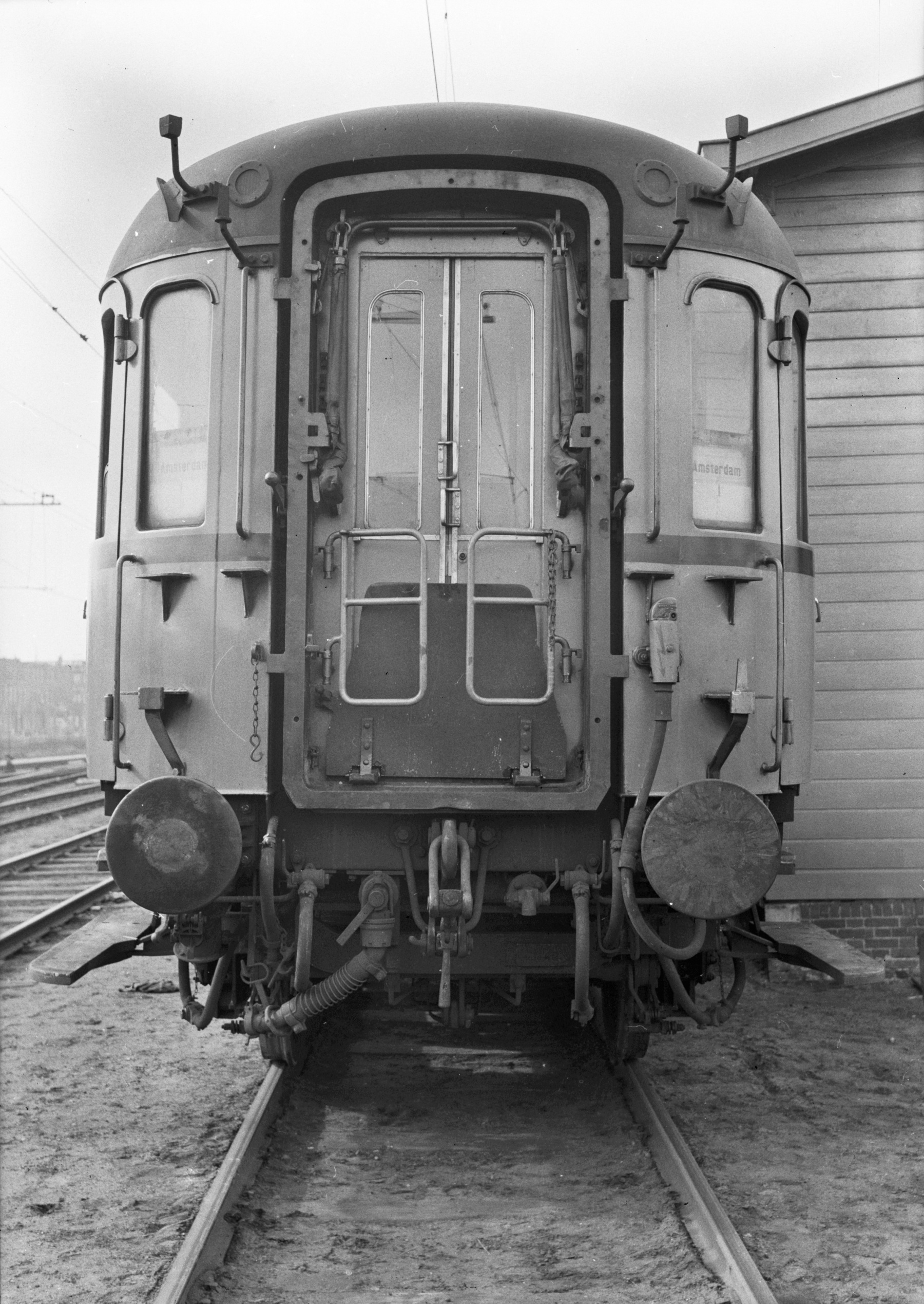

Op onderstaande foto van de kop van een Nederlands Plan D rijtuig in de tuquoise kleur zien we, naast de gebogen NS sluitseinijzers op het dak tussen de regengoot en het sluitsein aan weerszijden van de vouwbalg, nog een ander, verticaal wat taps toelopend, sluitseinijzer tegen de bovenrand van de bak. Dit is zo goed als zeker een SNCF (Frans) sluitseinijzer, want de Plan D's werden in de jaren vijftig voor een belangrijk deel ingezet in de internationale treindienst.
Nu wil ik graag weten of deze Franse exemplaren in model leverbaar zijn (1:87) en zo ja: bij wie. Ik hoor het graag in deze draad, zodat een ieder er zijn (of haar) eventuele voordeel er mee kan doen.

Er lijkt wat verwarring te zijn over wat Rob bedoelt (ik zat ook al te turen naar de foto). Maar volgens mij gaat het over het ding boven het rechter buffer, tussen de luchtslang en de verticale handgreep, toch?

Nee. Het gaat over de twee sluitseinijzers aan beide zijden van de deur. Bovenkant deur, afscheiding zijwand-dak.
Een plaatje is duidelijker om mijn tekst te verklaren, maar op mij foon lukt dat nu even niet om de een of andere manier.

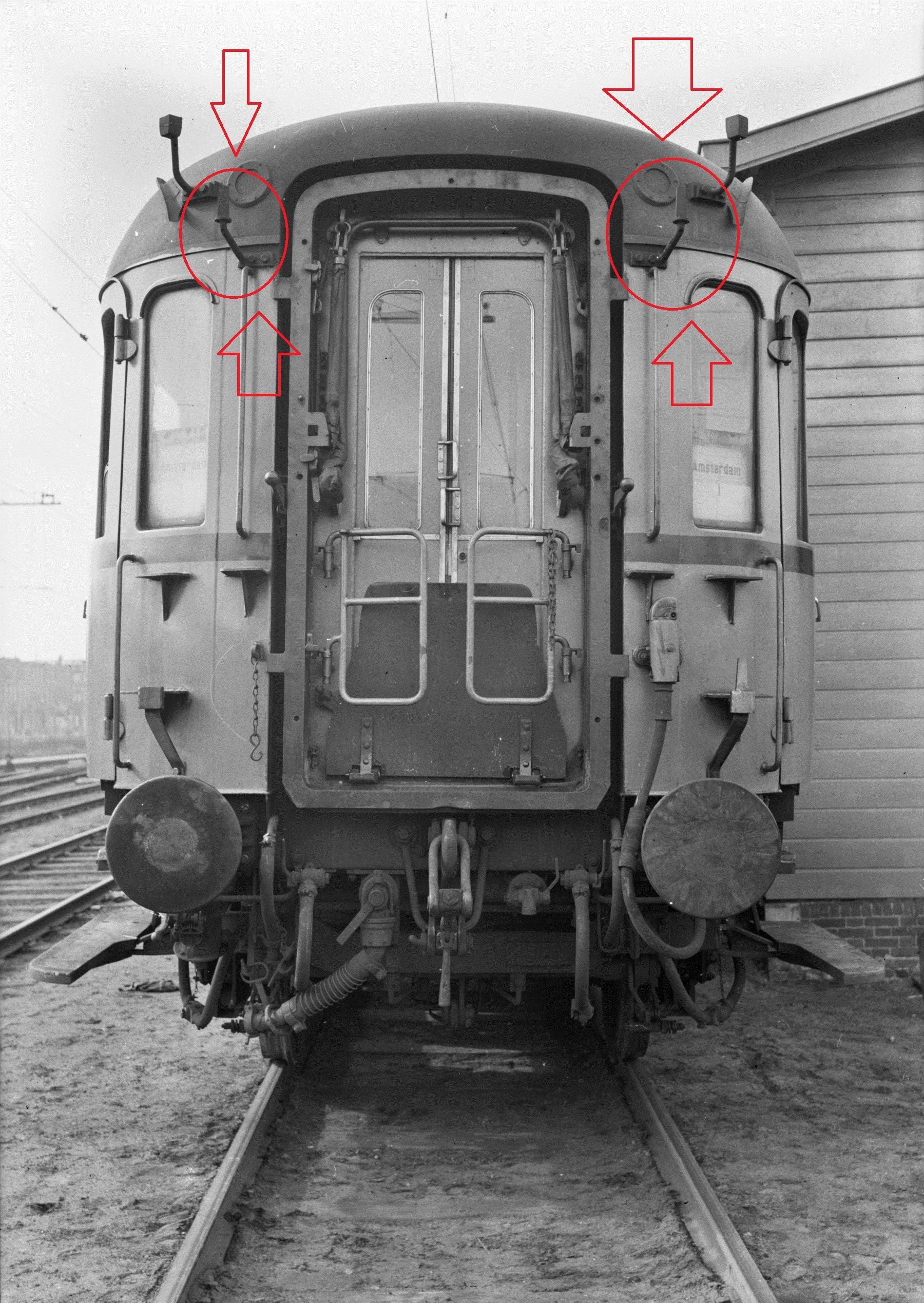

« Reactie #11 Gepost op: 25 August 2023, 17:36:59 »
De enkele houder die op de foto omcirkeld is, is bedoeld voor het Belgische sluitsein. Dit heeft dezelfde vorm als de Franse sluitseinhouders, alleen enkel aangebracht.
Daaronder zit de houder voor de Nederlandse borden, en deze is ook links aangebracht, daar Nederland twee sluitseinborden verplichte in die tijd.
Groeten Arjen

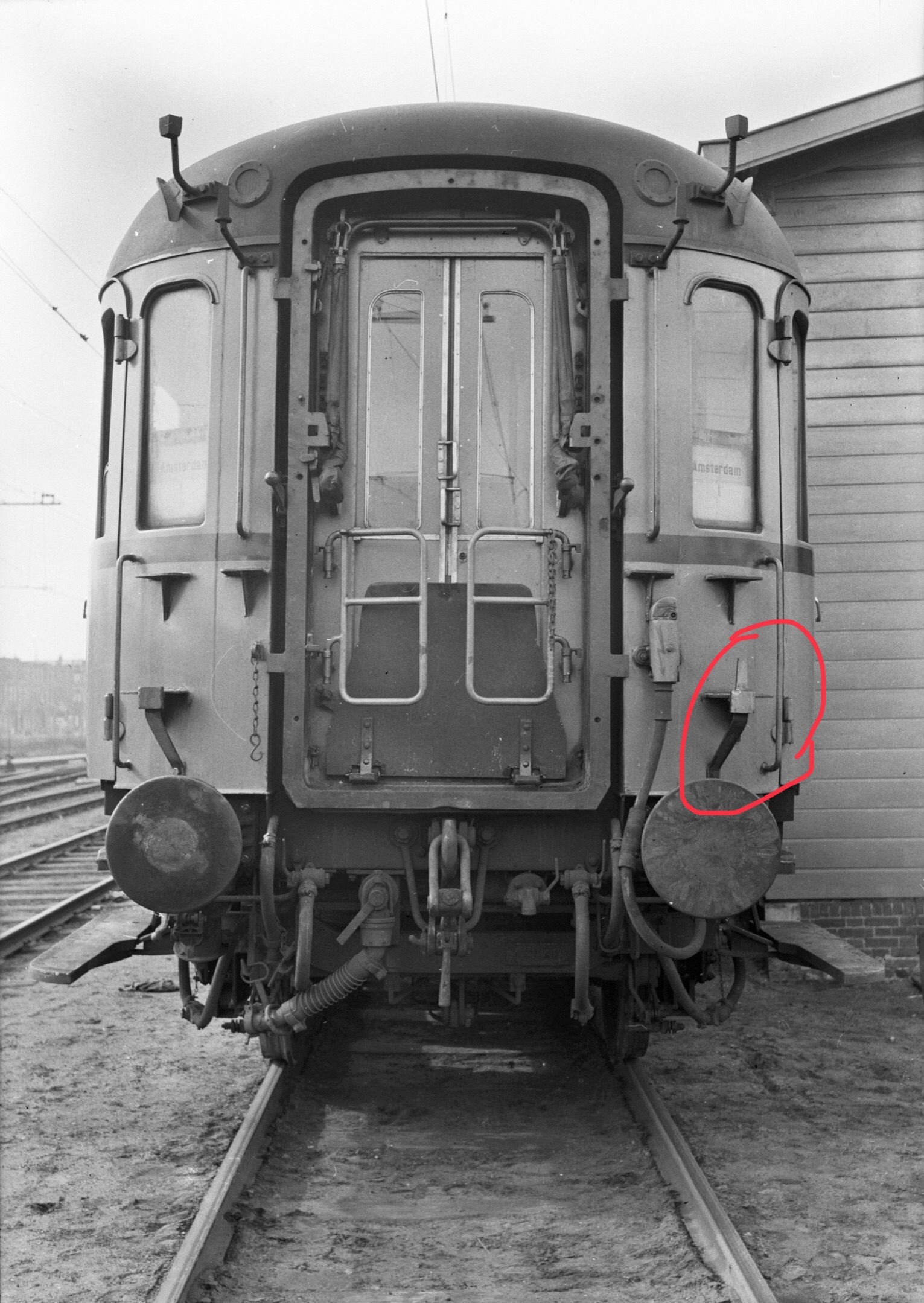

  • Berichten: 7295
Re: Sluitseinijzer SNCF (?)
« Reactie #13 Gepost op: 25 August 2023, 18:37:02 »
Op het onderste sluitseinijzer rechts zit een punt.
Dat is voor het Belgiësche sluitsein, daaronder
zit het vierkante vlak, net zoals linksonder,
en dat is van bovenaf gezien een u-profiel
waar je een sluitseinijzer in kan steken.
Dus boven links en rechts SCNF.
Onder links NS
Onder rechts op één beugel SNCB (punt)/NS(vierkant)
Mvh Steef

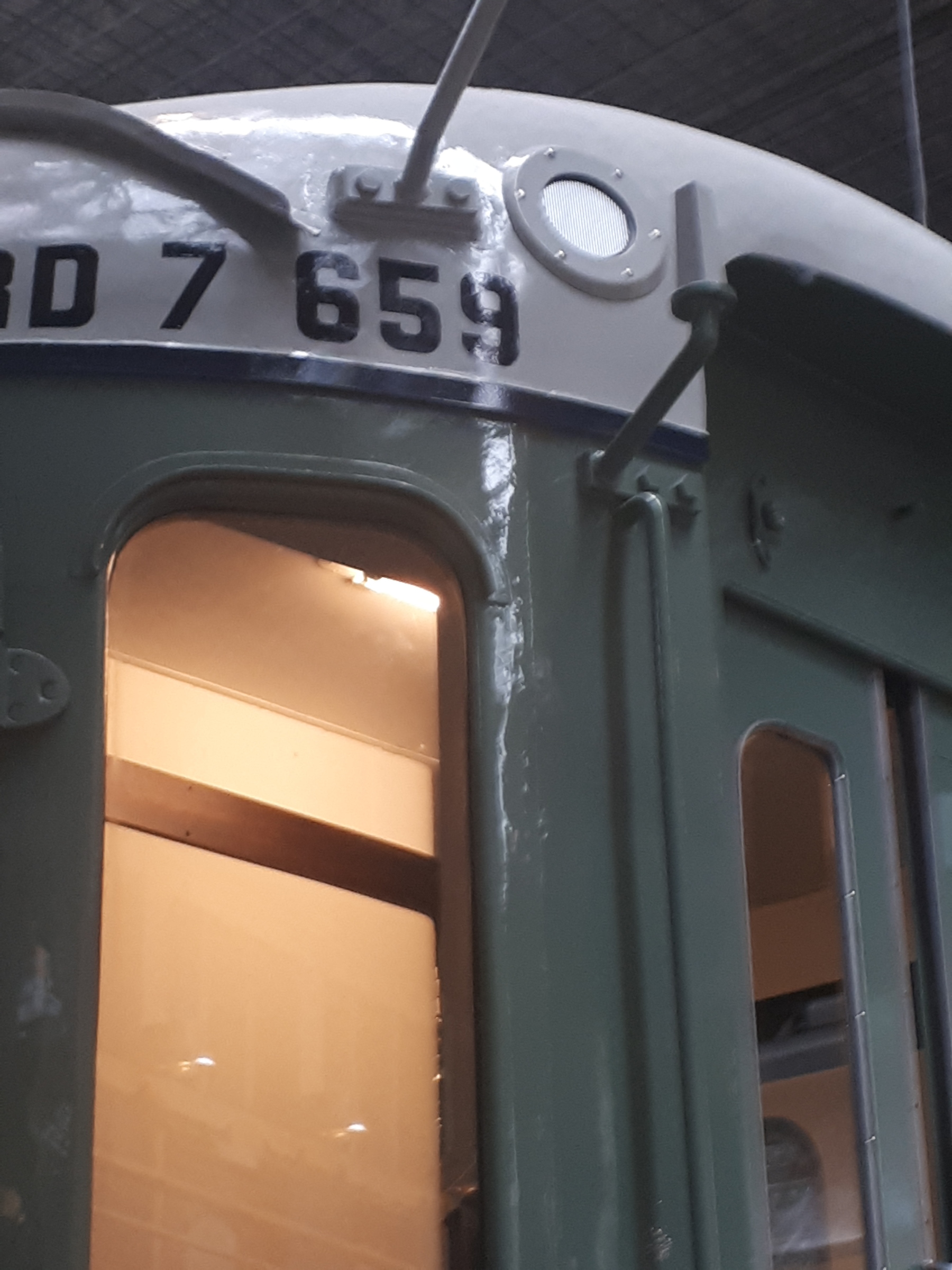

Hier nog enkele detailfoto's van de sluitseinijzers op de plan D RD van het spoorwegmuseum,
Detail opname van de Franse sluitseinijzers aan de dakrand. De schildering is correct, en conform de fabrieksfoto's.

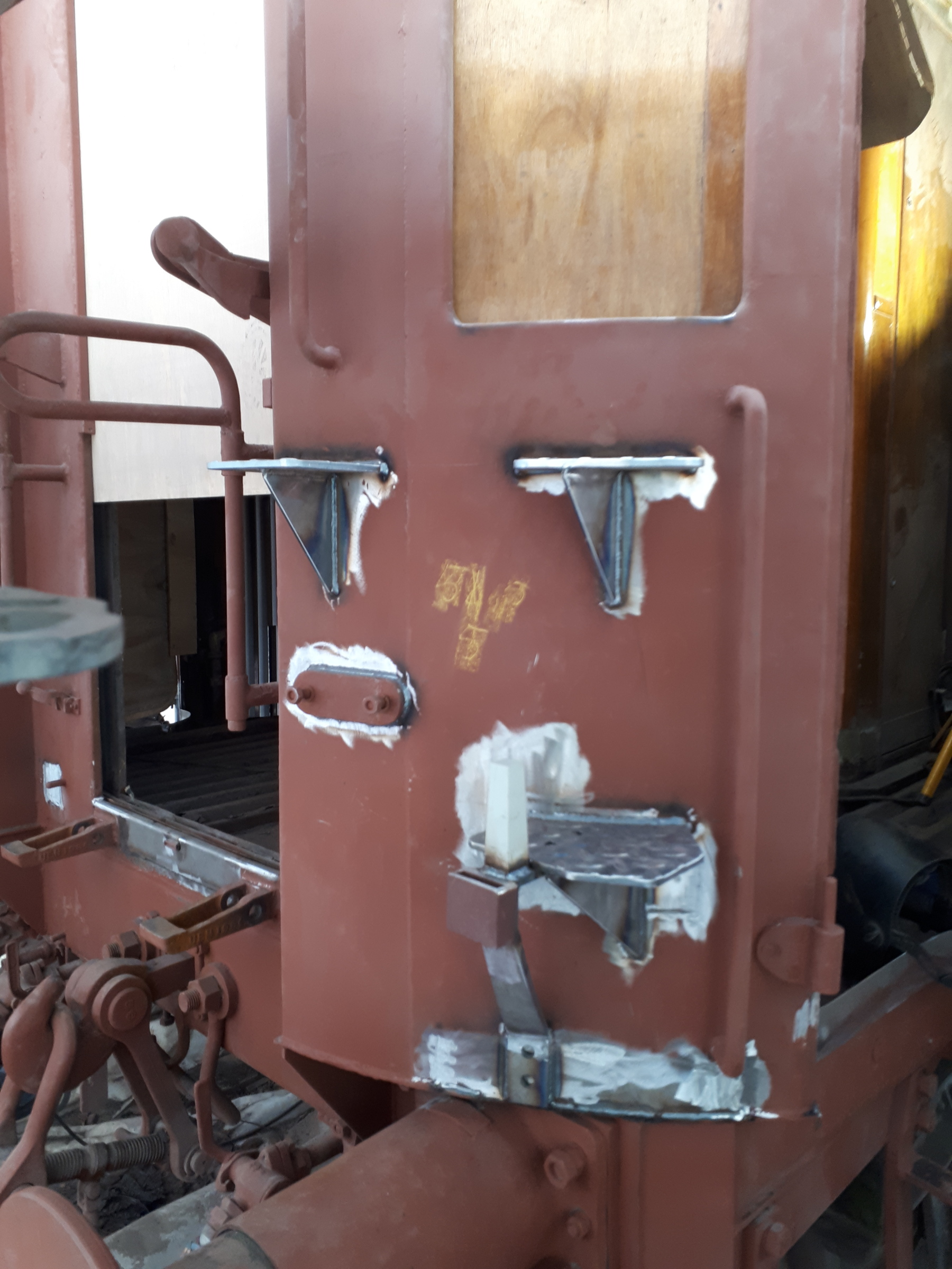

Het aanbrengen van de treden, met voorop tegen de trede de lage Nederlandse sluitseinhouder, en daarop de Belgische (de witte tapse pen) welke alleen rechts is gemonteerd. De Nederlandse houder zit ook aan de linkerkant van de vouwbalg.

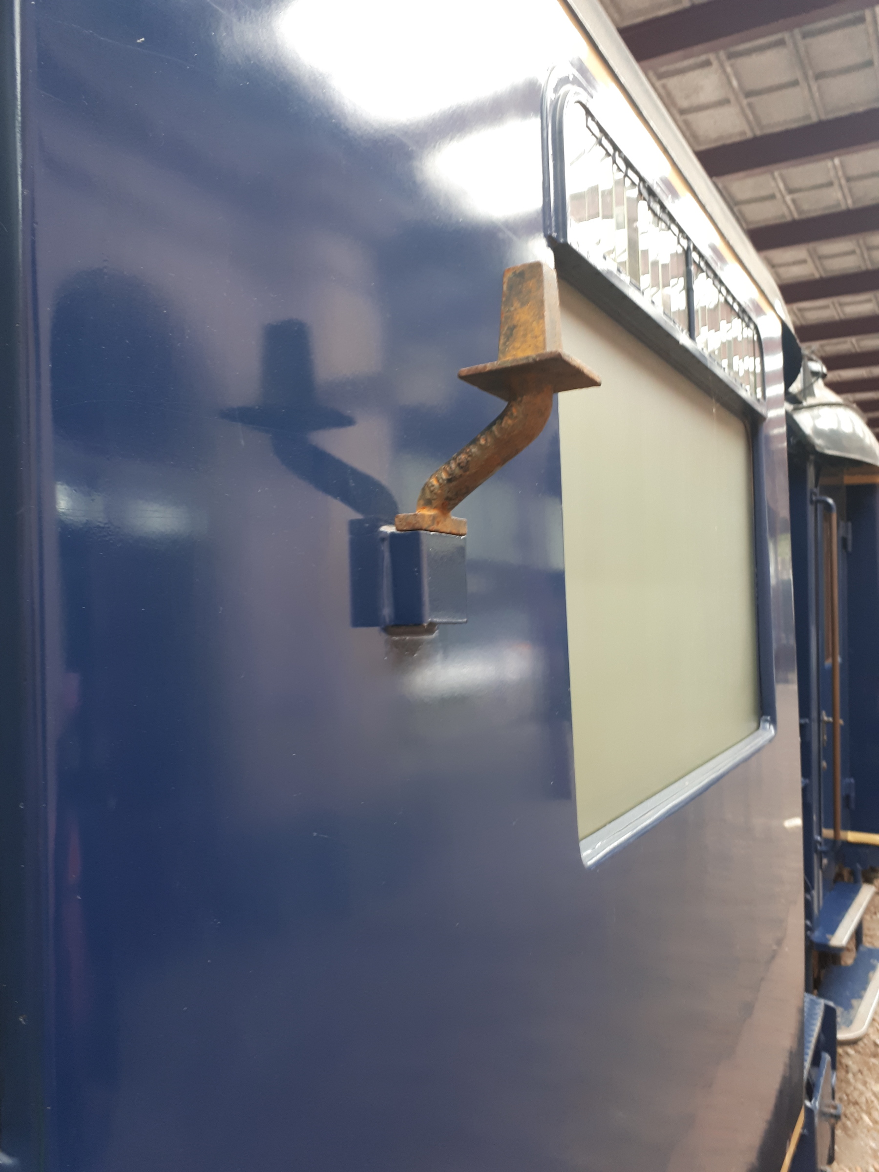

En dan een aparte, bij de plan D rijtuigen zit tussen de deur en eerste raam nog een houder op de zijwand. Hiervoor zijn twee adapters in de trein aanwezig, en daarop passen dan weer de Zweedse sluitseinijzers. De adapters zijn originele exemplaren welke we van de SGB mochten overnemen. Nu nog blauw, maar het originele turkoois is hierop nog aanwezig.
