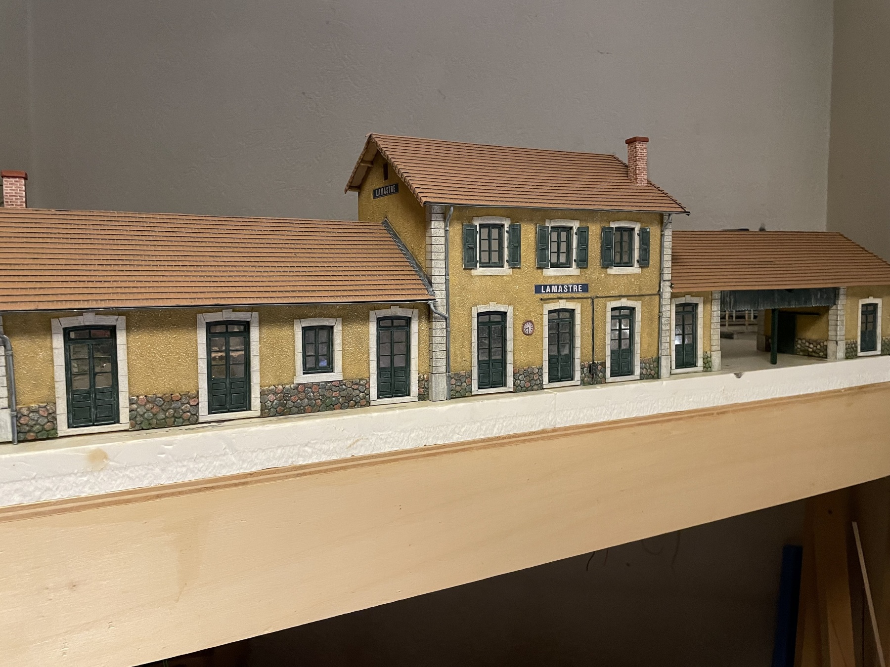

bedankt allemaal
het station nadert de voltooiing.
ook nog gestart met een typisch CFD draaischijfje.
vr. groet, Hans

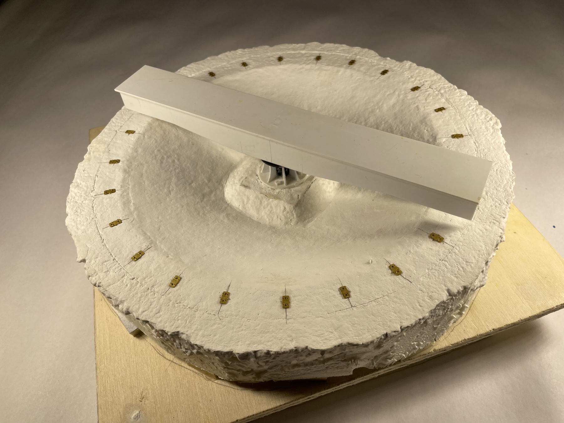

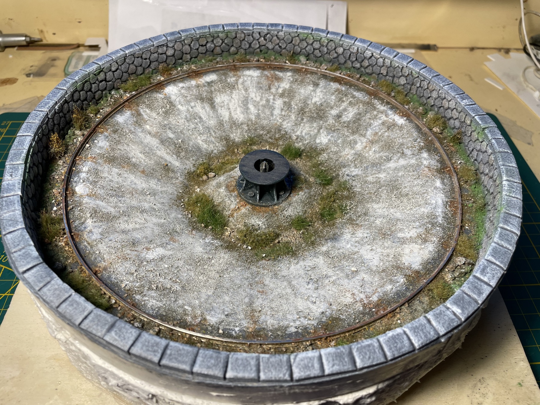

het draaischijfje is inmiddels wat verder: de kuil is af.
nu de brug nog verder detailleren conform het voorbeeld.
vr. groet, Hans

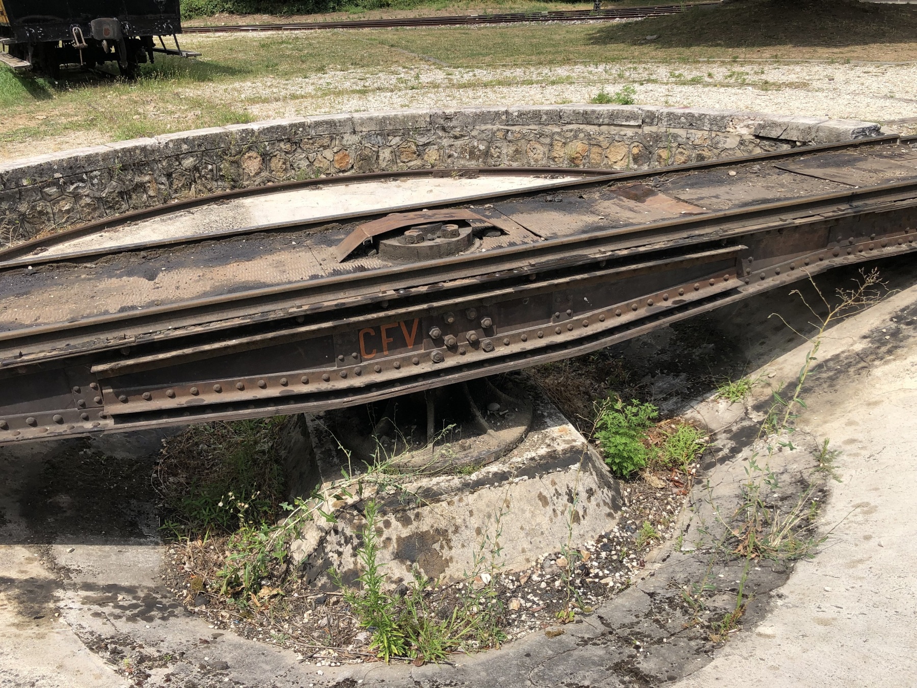

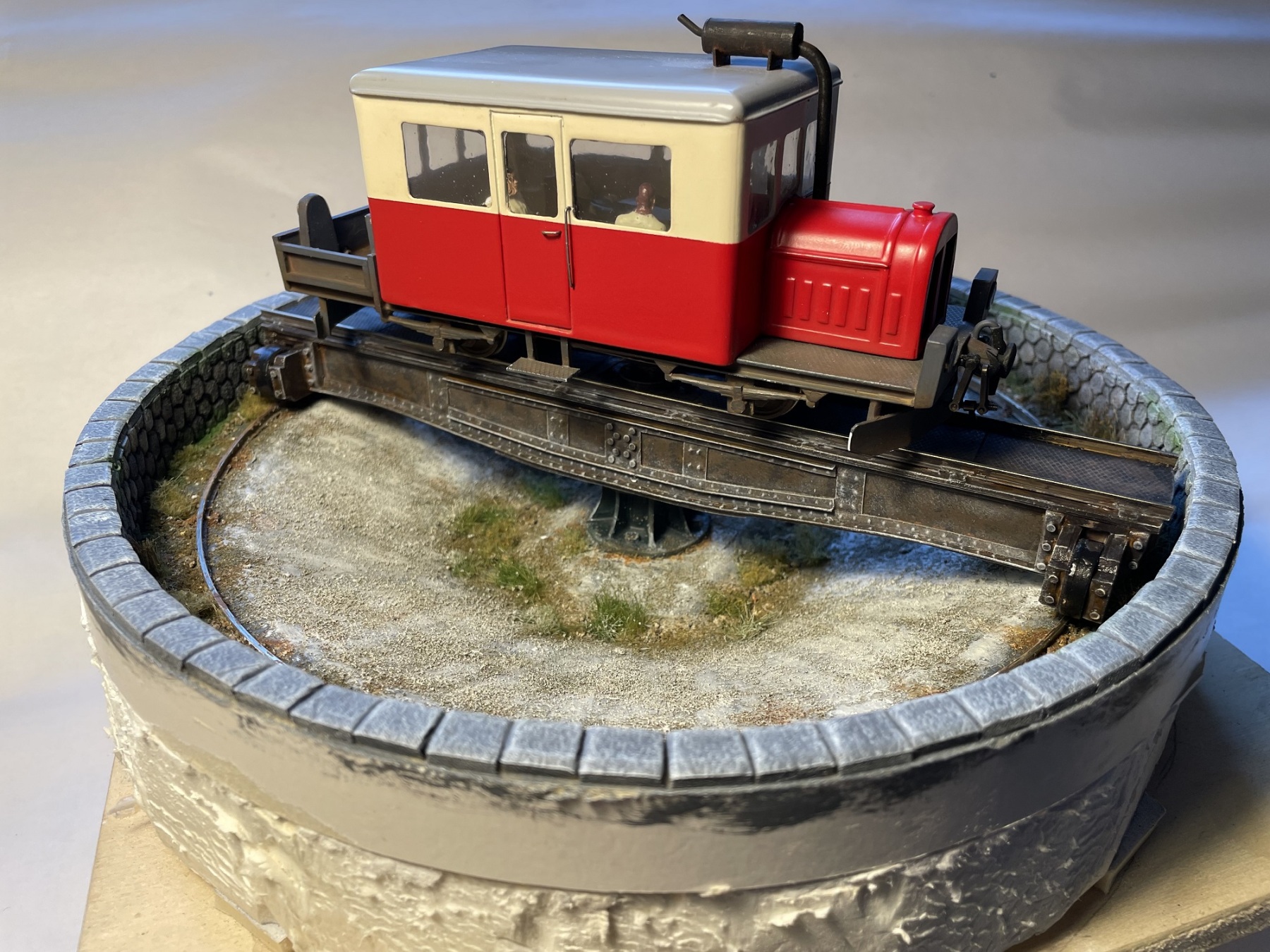

De brug is afgerond en samengesteld met de kuil. Het geheel kan in de baan worden ingebouwd.
Na de beurs in Rijswijk begin ik met het volgende bouwwerkje van deze baan: de watertoren van Lamastre.
op de site van Ferro-modeles staat deze in h0 incl. de hoofdafmetingen.
https://ferro-modeles.fr/fr/accueil/197-chateau-eau-cfd-boucieu.html
vr. groet, Hans

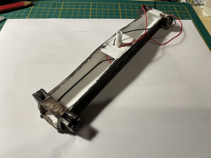

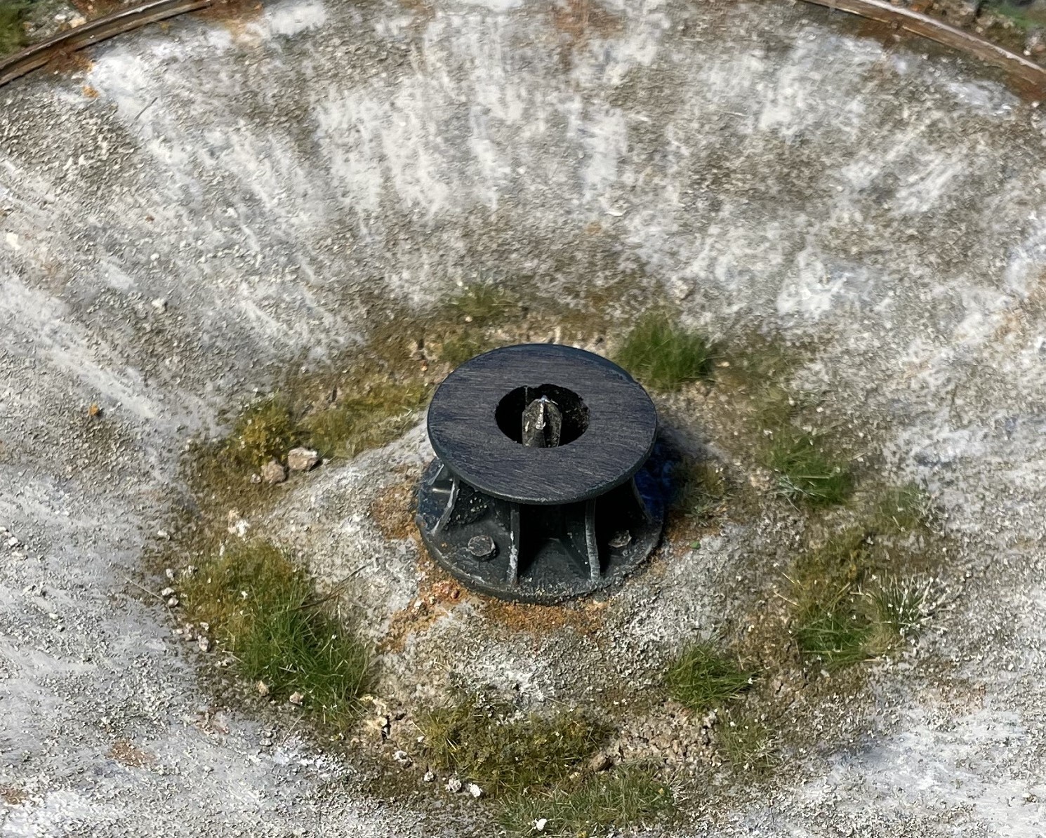

Hans, hoe heb je het draaischijfje gecentreerd?
Laatst bewerkt op: 06 January 2024, 20:23:36 door Huup
Duin aanZee II
Berichten: 517
Spoor 0, dat wordt wel wat!
Re: Les Billards du Vivarais
Reactie #42 Gepost op:
06 January 2024, 22:05:04 »
Huup,
In het midden van de kuil zit het zadel waar de brug op rust. Centrisch daarin zie je de punt van een ster-kop schroevendraaier als as.
In de onderzijde van de brug zit een styreen buis die daar strak overheen past.
Deze buis is door de bodemplaat tot aan de bovenzijde verlijmd met een paar dwarsschotten.
De voedingspanning voor de rails loopt ook door het gat in het zadel naar de onderzijde.
vr. groet, Hans
Huup
Berichten: 9173
Reactie #43 Gepost op:
06 January 2024, 22:41:15 »
Duidelijk! Dank je wel!

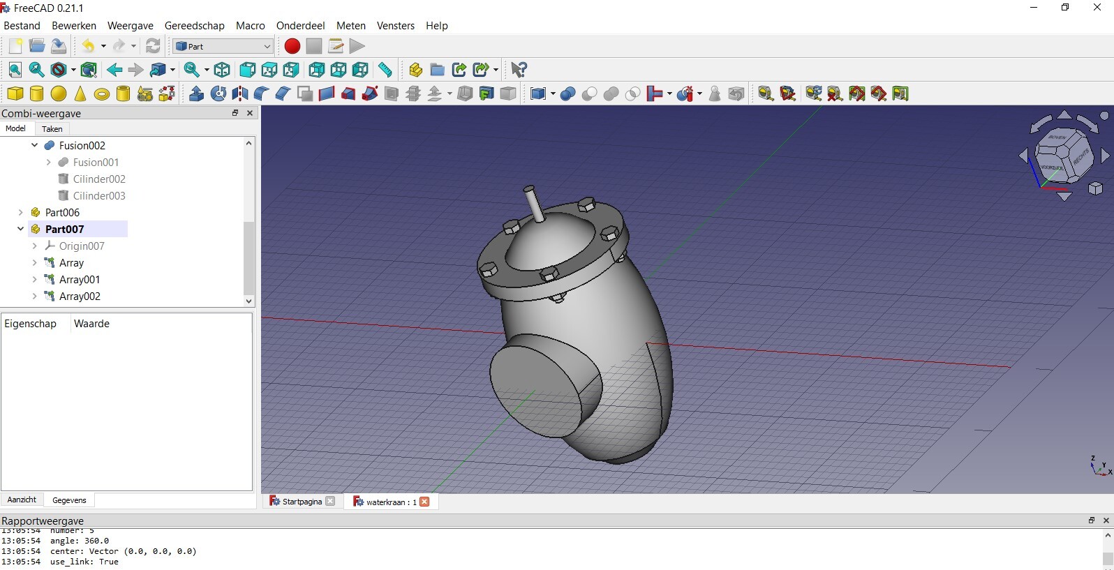

...in de tussentijd nog wat oefenen in Freecad...
vr. groet, Hans
