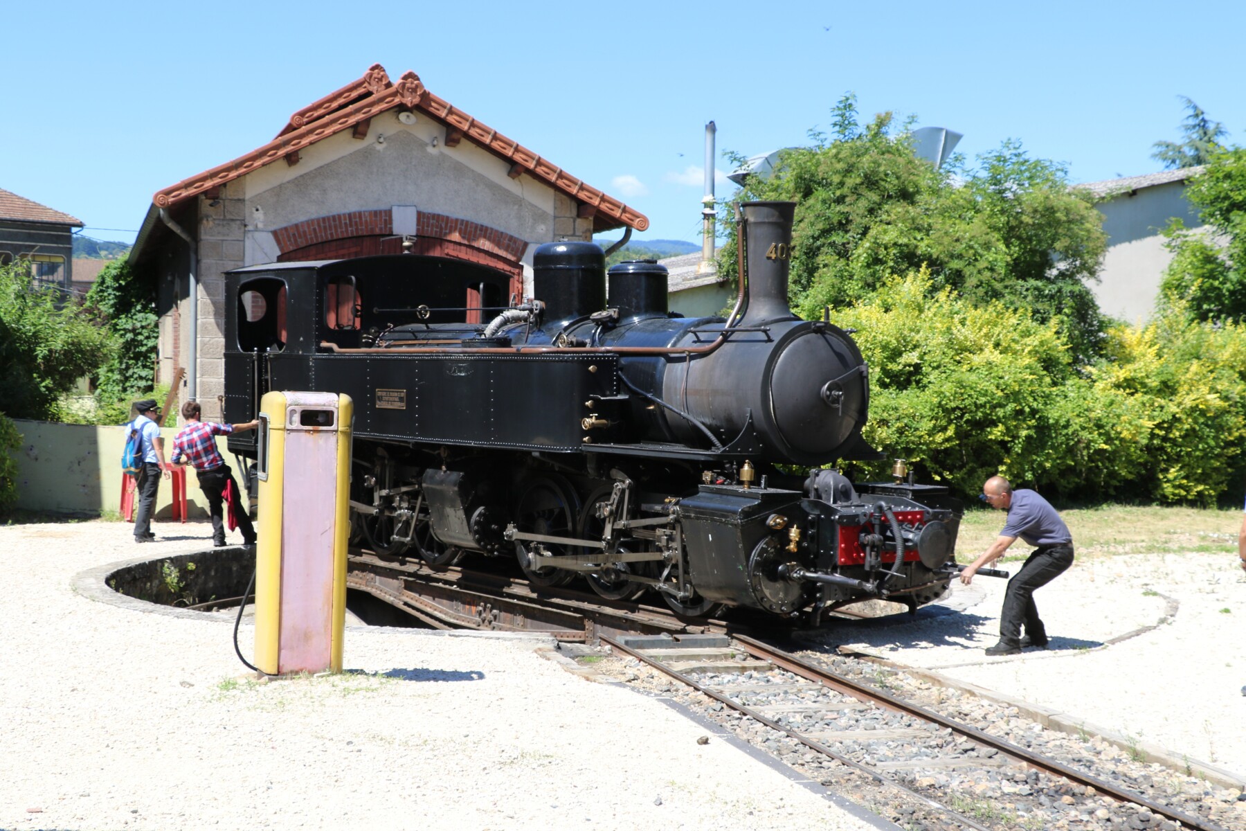

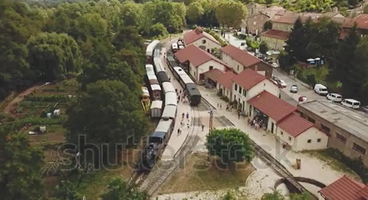

Hans dit is een mooi draadje. De werkelijkheid nabouwen in miniatuur. Je doet het heel goed. Samen met mijn vrouw hebben we het treinritje gemaakt over het museumspoor. Een prachtige omgeving. Op het station Lamastre is genoeg oud spul te zien wachtend op een restauratie. Zo wordt de draaischijf nog met handkracht bediend. Ik ben zo vrij geweest om een paar foto's bij te voegen. Ik blijf je draadje volgen, succes!

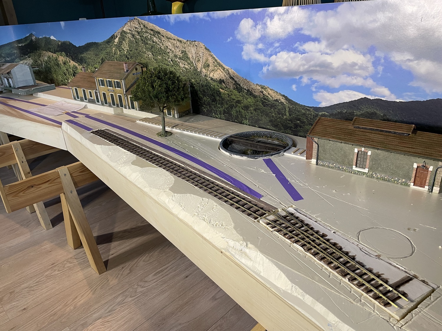

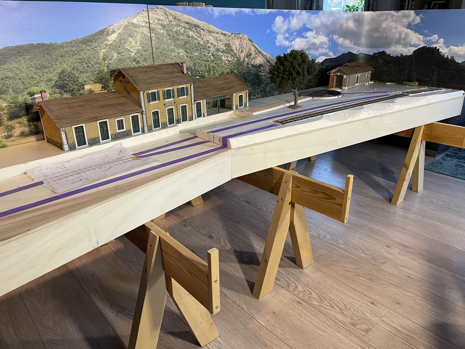

bedankt Freddy, mooie plaatjes in mijn draadje zijn altijd welkom.  :)
Vanmiddag de bakken maar eens in de woonkamer gezet, in de schuur is het veeeeel te koud.
Wat bezig geweest om de layout goed te krijgen. Waar komen de bouwwerken precies en hoe laat ik het
rail tracé (paarse plakband) een beetje naar de werkelijkheid verlopen.
dat lukt natuurlijk niet goed, het geheel is veel te kort en de bakken zijn te ondiep, maar met wat consessies kom je een heel eind.

Hoi Hans,
Blijft prachtig je bouwwerken, kun je niet als proef opstelling je gebouwen voorop de baan zetten, in the spotlights? Krijge je ook leuk doorkijkje door het station heen bij het open deel weet ik uit HOm ervaring  ;D
Dan krijg je gelijk meer diepte in je baan zelf en loopt et wellicht, met wat groen, ook mooi door in de achtergrond. Aan voorop zetten zitten dan ook wel weer andere nadelen, zoals goed uitlichten en de extra bredte bkj je locloods enzo...

Ik snap wat je zegt Wim. Het station naar voren en de sporen er achterlangs geeft idd diepte aan het geheel.
Het station moet dan wel gedraaid worden en je kijkt dan tegen de straatzijde aan zoals ook bij jouw baan de opstelling is.
Punt is echter dat er geen gevels in de straatzijde van mijn station zit ivm de beperkte ruimte (het is een 3/4 gebouw om ruimte te winnen)
schaal 0 heeft nu eenmaal zijn beperkingen. Er is al een consessie gedaan door één spoor niet te maken.

Ik zie het,  demontabele baan?
zeker Wim, dit wordt de opvolger van mijn tentoonstellingsbaan "Scheldekaai".
de compacte afmetingen zijn ook afgestemd op een vlotte montagewijze en transport.
2 bakken van 1,55 m lengte met verlopende breedte van 45-70 cm.
geeft wat meer dynamisch uiterlijk dan rechte bakken en bovendien naast elkaar in een aanhanger te vervoeren (één bak dan draaien)
de dieptewerking zal uit andere oplossingen moeten komen b.v. door op de voorgrond een paar forse bomen of masten te plaatsen. Bij het doorkijkje van het station moet een optische aanpassing komen.

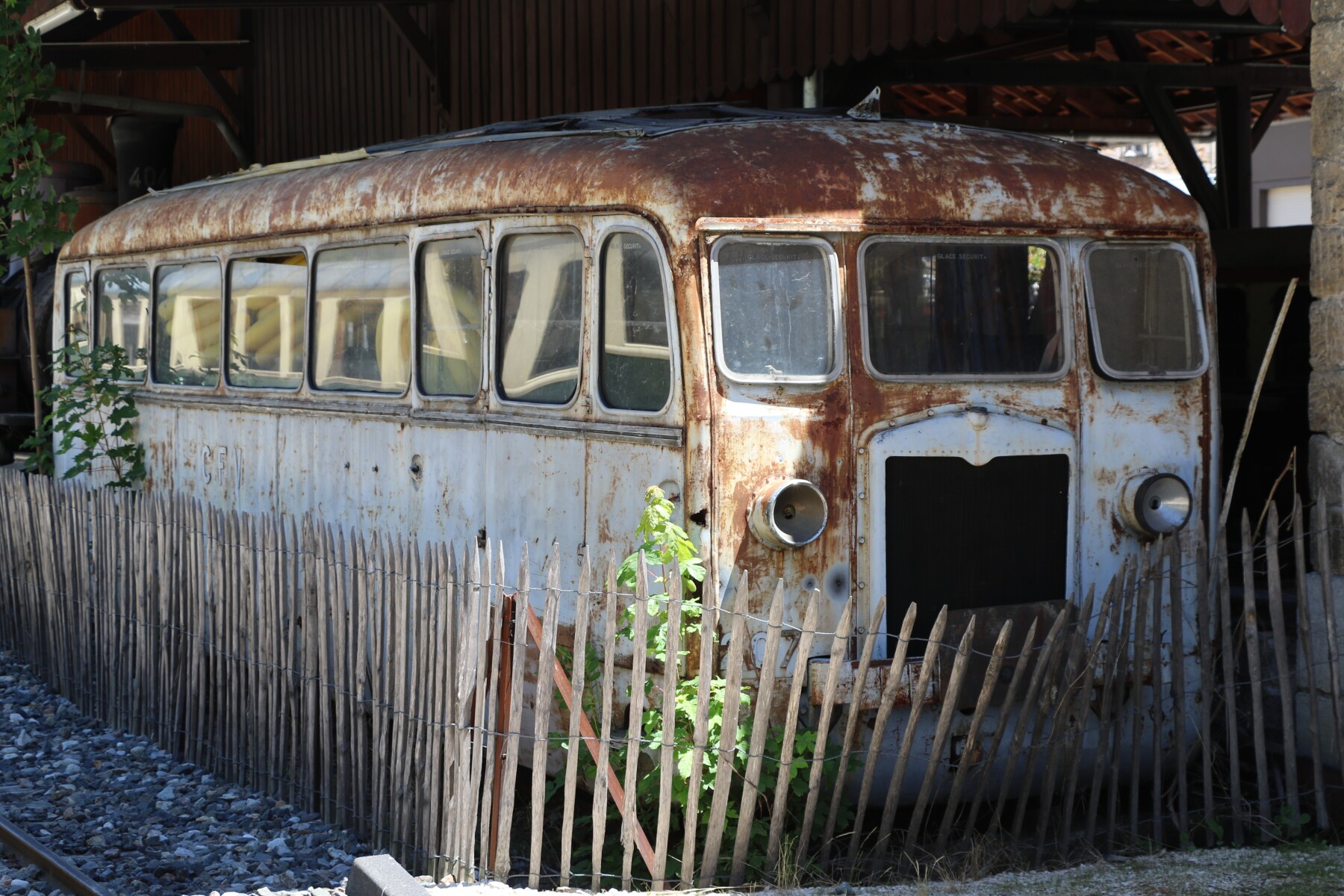

Tof! Scheldekaai is een mooi baantje, dus ik ben benieuwd om deze eens te kunnen bekijken.
dit is ook een erg leuk busje, het lijkt mij een De Dion. Eens kijken of daar ergens een kapje van te scoren is, zou wel erg leuk passen.

 (y)
Volgens mij is dat um. Dank!
sorry voor het vervuilen van je draadje Hans.

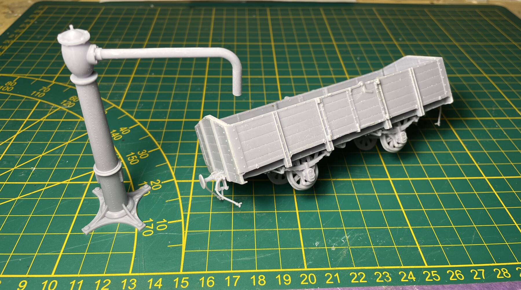

Maakt niet uit Michel, alles wat met CFD te maken heeft is welkom.

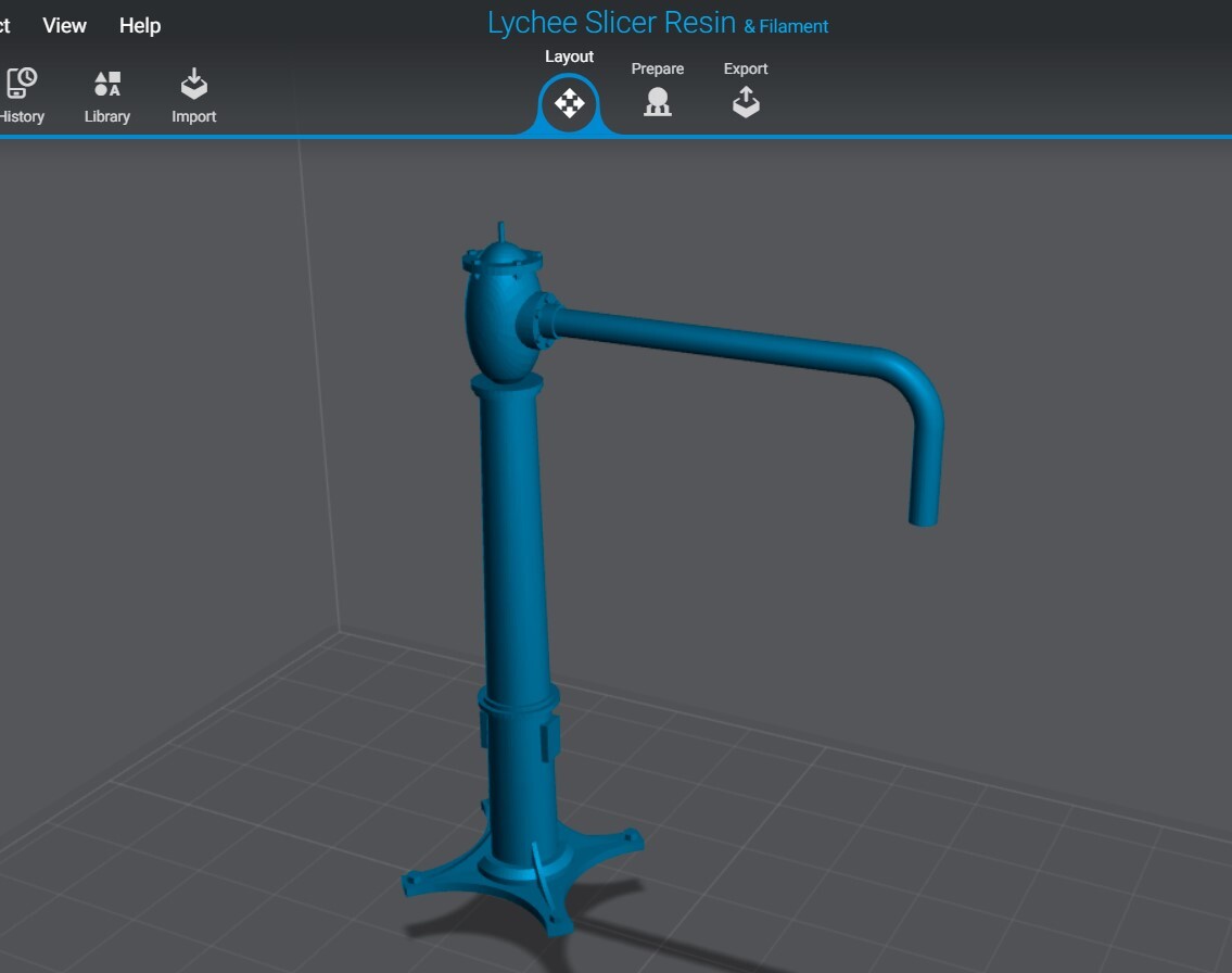

Het 3D printen is de afgelopen periode tot een daadwerkelijke uitvoering gekomen.
Er is  een 3D SLA printer aangeschaft (Resin print) en de eerste resultaten zijn er.  :)
Ik heb in Freecad een model getekend van een z.g."grue á eau" type CFD en deze geprint. Van het internet is een CFD Tombereau gedownload. Deze was getekend in de schaal h0. Voor meterspoor moet het onderstel dus aangepast worden. In Freecad het onderstel los geknipt van de opbouw en dit smaller gezet. In het Slicer-programma het geheel daarna verschaald met factor 1,93 (h0 naar 0).
Kortom: deze technieken gaan mij veel mogelijkheden opleveren.  ;)

Fraaie en zeer geslaagde modellen  (y)
