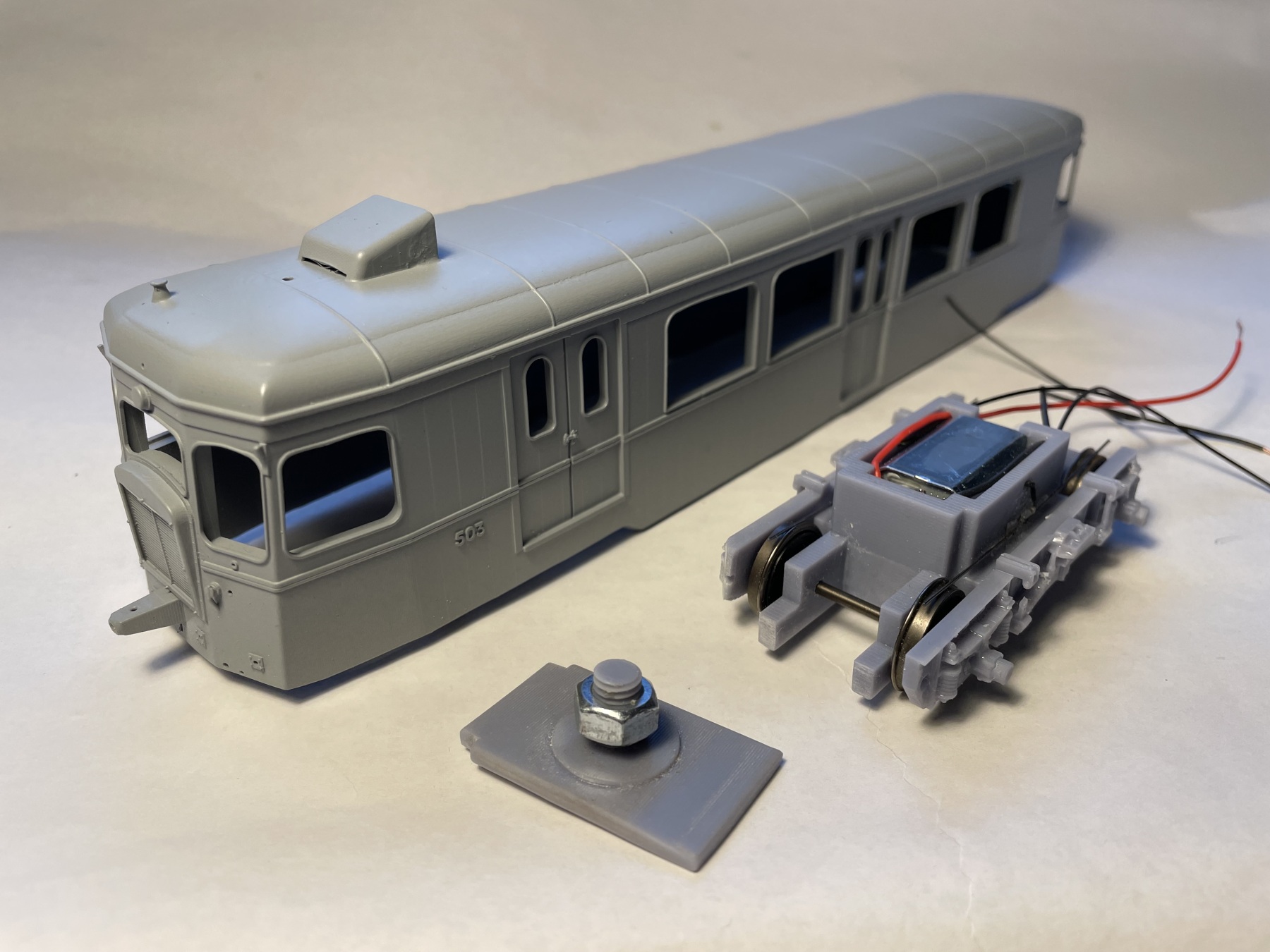

ben bezig een Billard A80D Carde in bedrijf te nemen.
de kap geprint en wat aan het knutselen in Freecad om een motorbogie te maken.
een 18 mm 6-polig laagtoeren motortje moet de aandrijving gaan verzorgen.
vr. groet,  Hans

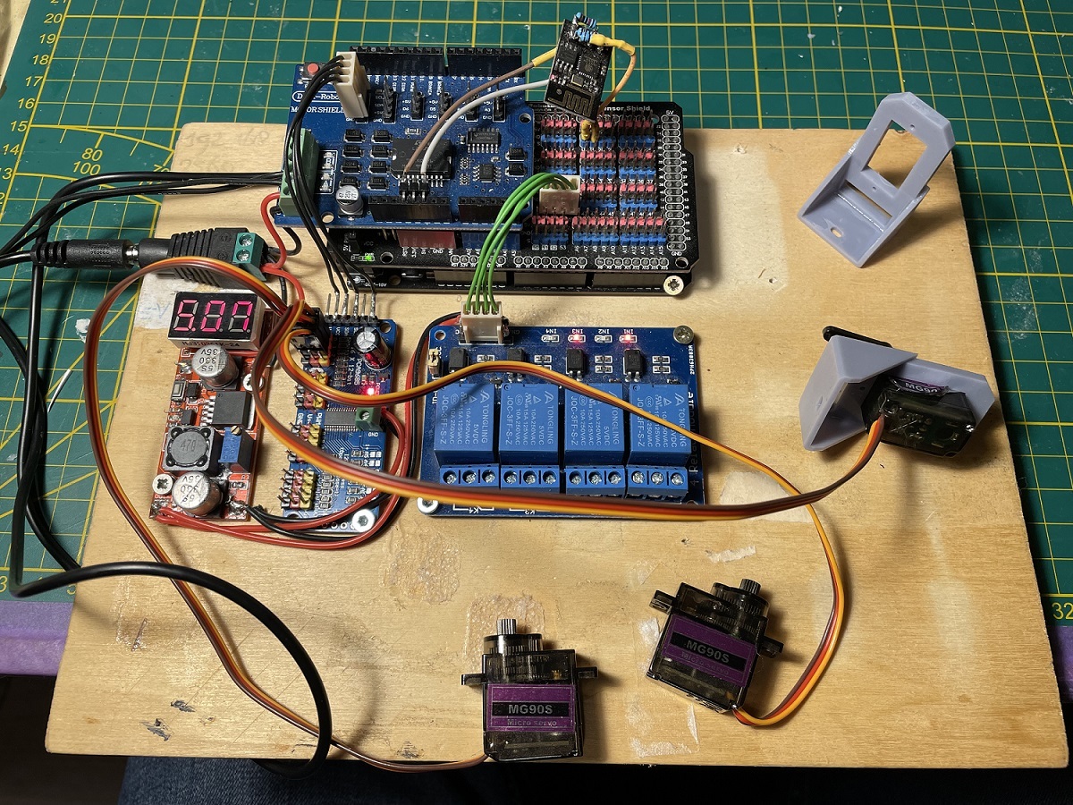

de besturing van de Billardbaan gaat verzorgd worden door een DCC++Ex centrale icm Rocrail.
de instellingen van de servo's  in orde gemaakt in myautomation.h en gelijk maar even een houder geprint voor de onderbaan montage.
de puntpolarisatie van de wissels gebeurt met het blokje relais.
vr. groet,  Hans

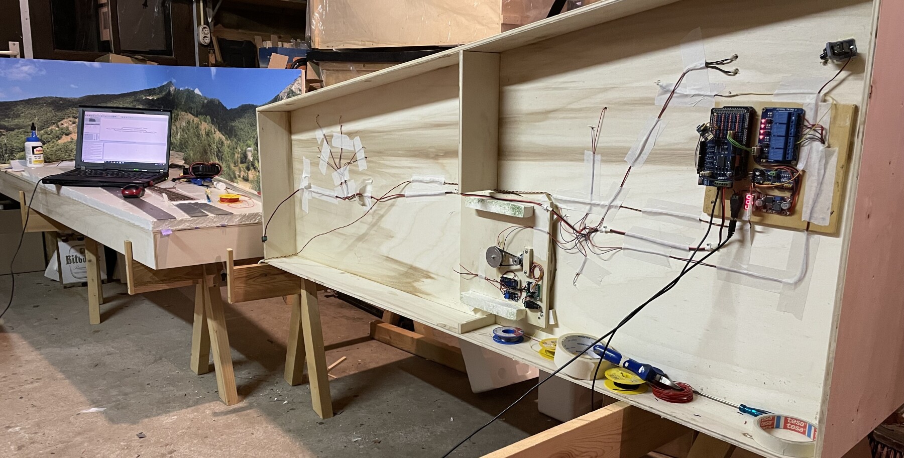

« Reactie #68 Gepost op: 17 February 2024, 15:32:02 »
wat verder met de uitwerking van de bakken:
draadjes trekken aan de onderzijde en de layout bekijken of het me aanstaat.   ;)
vr. groet,  Hans

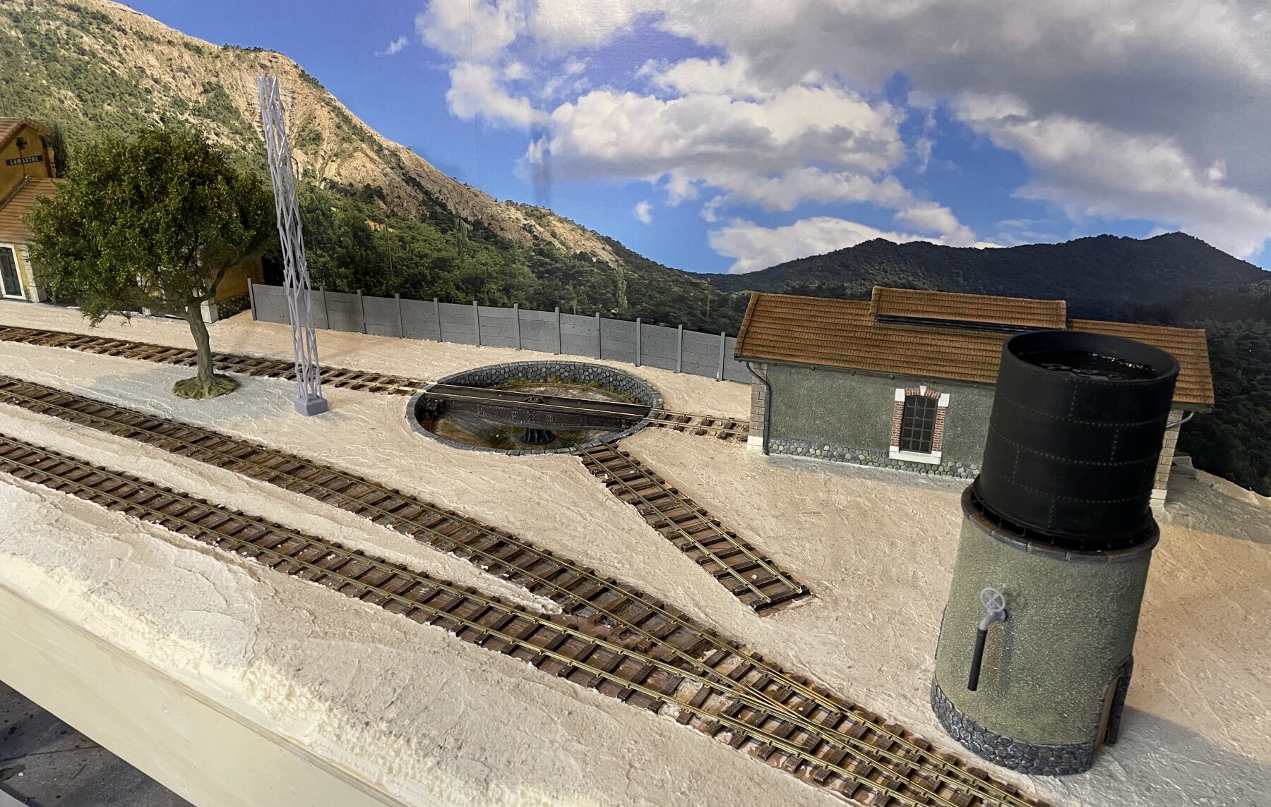

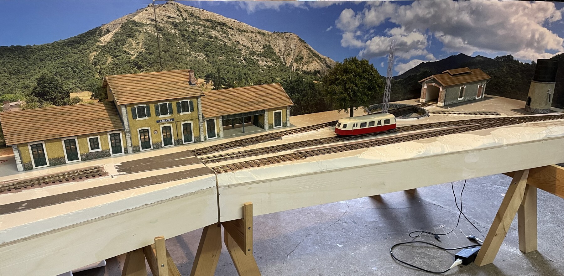

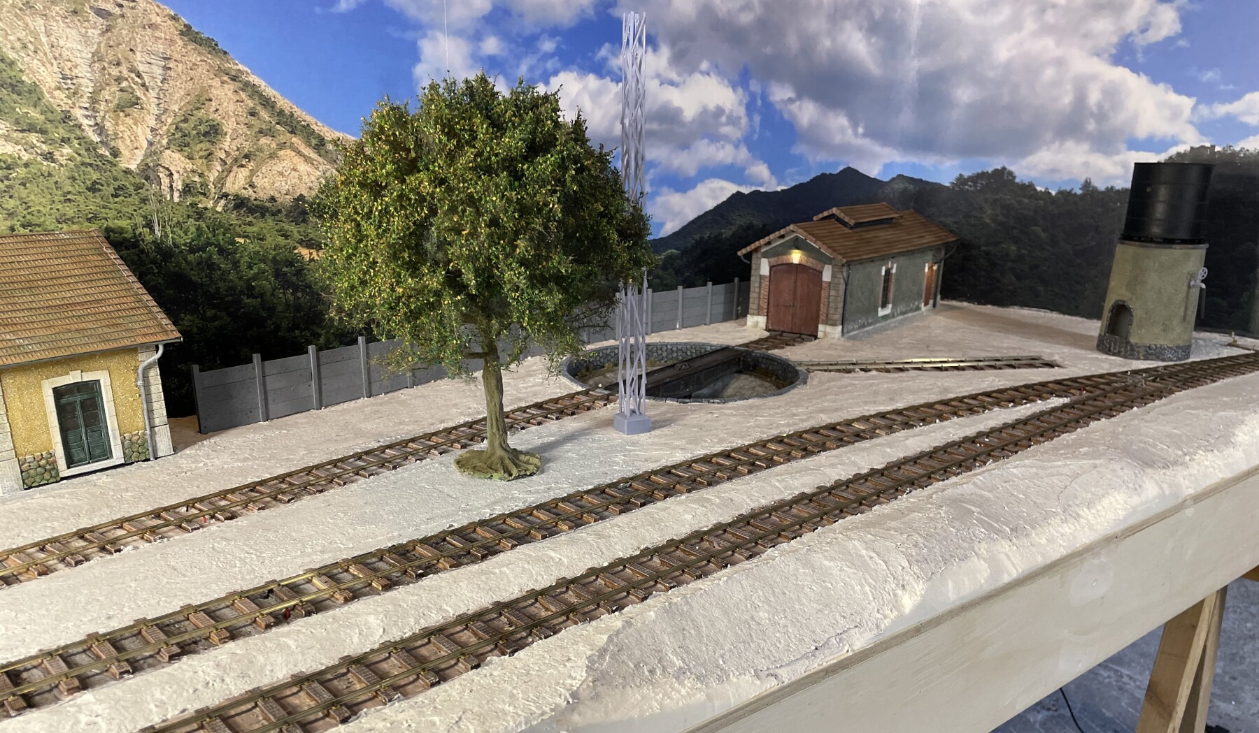

Recent heb ik bij Bentink het nieuwe product van Minima Forma aangeschaft : Mifoshape.
De eerste ervaringen zijn positief. Het is makkelijk te verwerken  en de verwerkingsduur is prettig.
Alle bouwwerken en rails van de rechter bak zijn er nu mee aangewerkt. Tevens zijn de deuren van de locloods functioneel gemaakt: 2 stappenmotoren + een Arduino zetten ze in beweging.
vr. groet,  Hans
