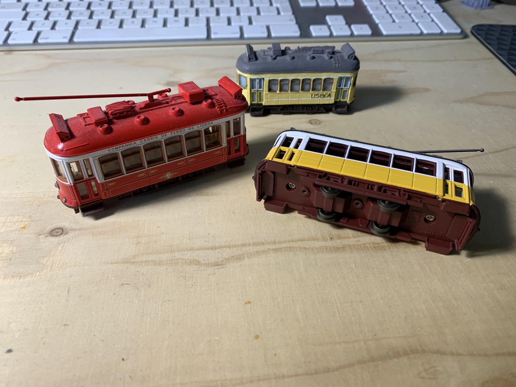

Heb ze even opgezocht, dit zijn die metalen trams 1:87.

Gewoon te koop in het trammuseum .
https://museu.carris.pt/en/shop/carris-collection/
Niet die rotzooi die je in de toeristen winkeltjes koopt .

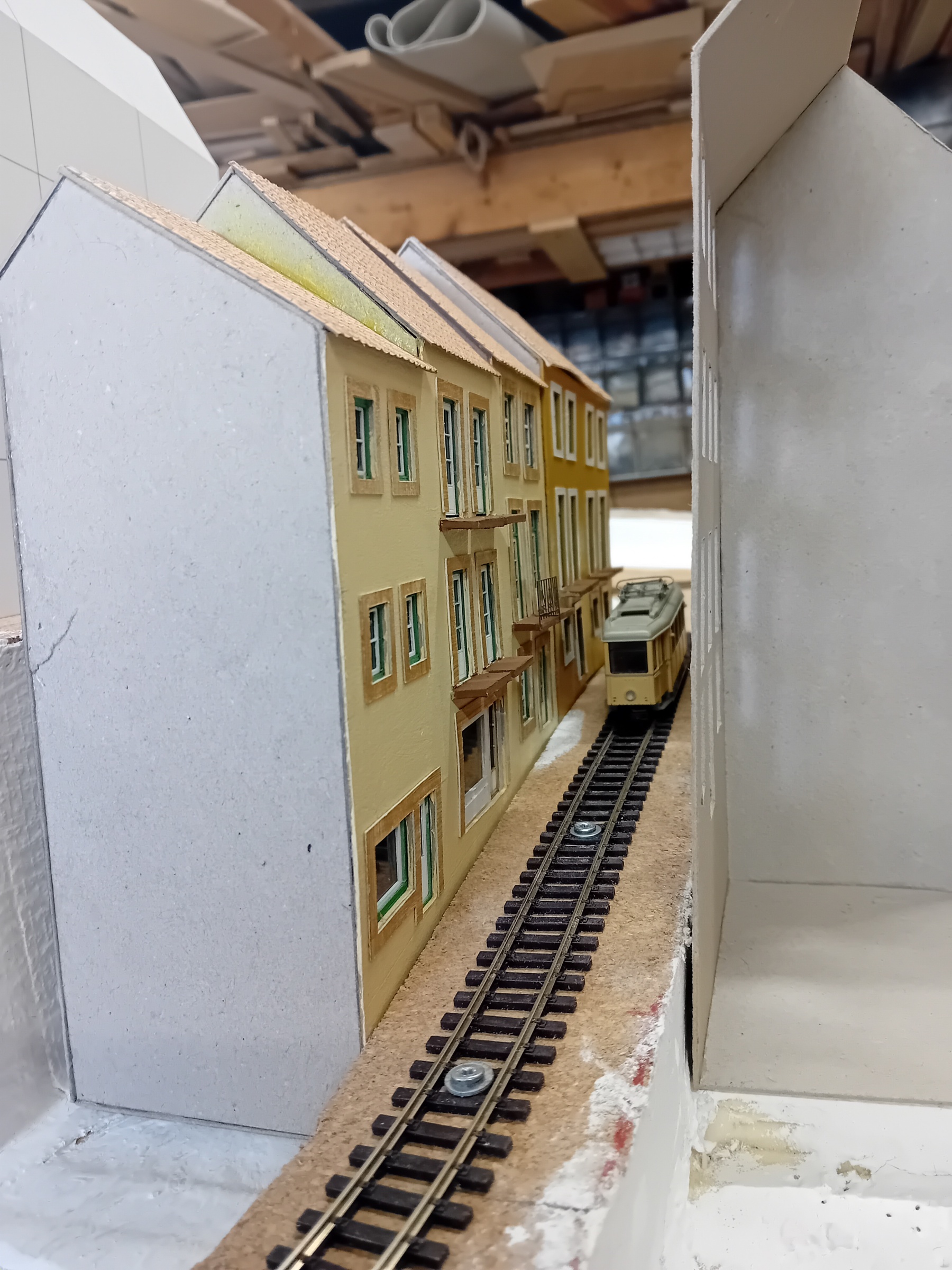

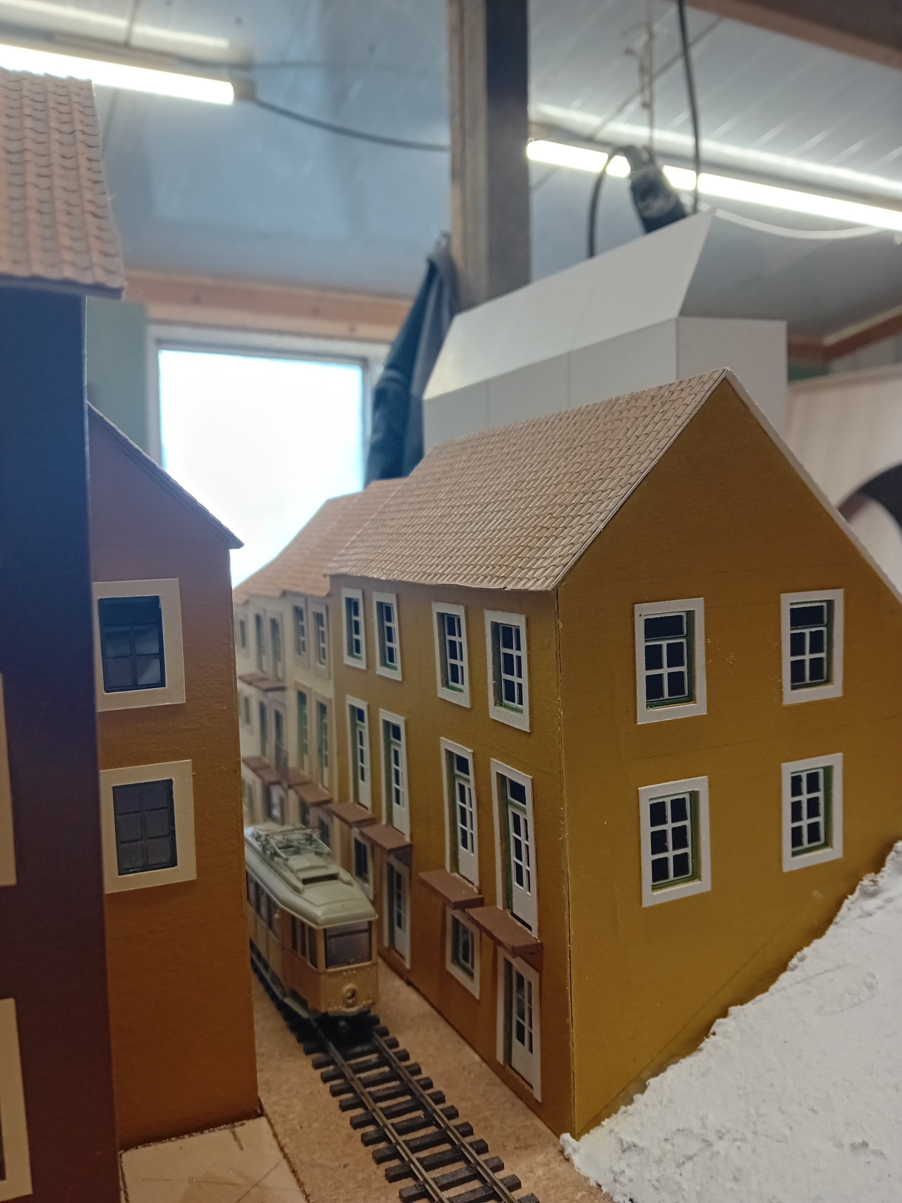

Ik kan weer bouwen !!
De gelaserde ramen en deuren zijn mooi en werken prima  (y)
Vorig weekend op de beurs in Wieze lekker geknutseld en leuke reacties gekregen .
Nu weer bop de balkonhekjes na weer een pandje gereed en dus even een paar foto's gemaakt om te kijken hoe het beeld in het smalle straatje wordt
Nu weer verder met het volgende pand .
De balkonhekjes zijn met een groot aantan ramen en deuren besteld dus dat gaat helemaal goed komen .
Groet Bas(mans)

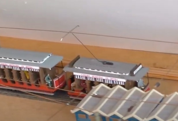

Die bovenleiding straks, ga je met trolley kunnen rijden? Of is daar nog niet over nagedacht?
Basmans
  • Berichten: 298
Re: Rondje door Lissabon met Lijn 28
« Reactie #125 Gepost op: 08 October 2024, 21:35:50 »
Hallo Sven .
Ik heb zitten denken om gewoon met pantograaf te gaan rijden .
Dat lijkt mij wel verantwoord

In het weekend van 31 mei 1 juni 2025 is in Essen Kleine Bahn Ganz Groß.
Allicht dat daar ook genoeg info te vinden is over trolleybovenleiding voor trams.
Zou het wel helemaal afmaken.
Maar snap ook wel als je voor eenvoudiger sleepbeugel bovenleiding gaat.

Ze gebruiken daar juiste een trolley omdat als je in die smalle straatjes uit het raam van een huis hangt wordt geëlektrocuteerd door de pantograaf van een voorbij rijdende tram doordat die zo dicht lang het raam komt.
Dat is de reden dat ze daar nog steeds met een trolleystang rijden in de binnen stad met smalle straatjes daar buiten gebruiken ze de pantograaf.
Groet Ronald.

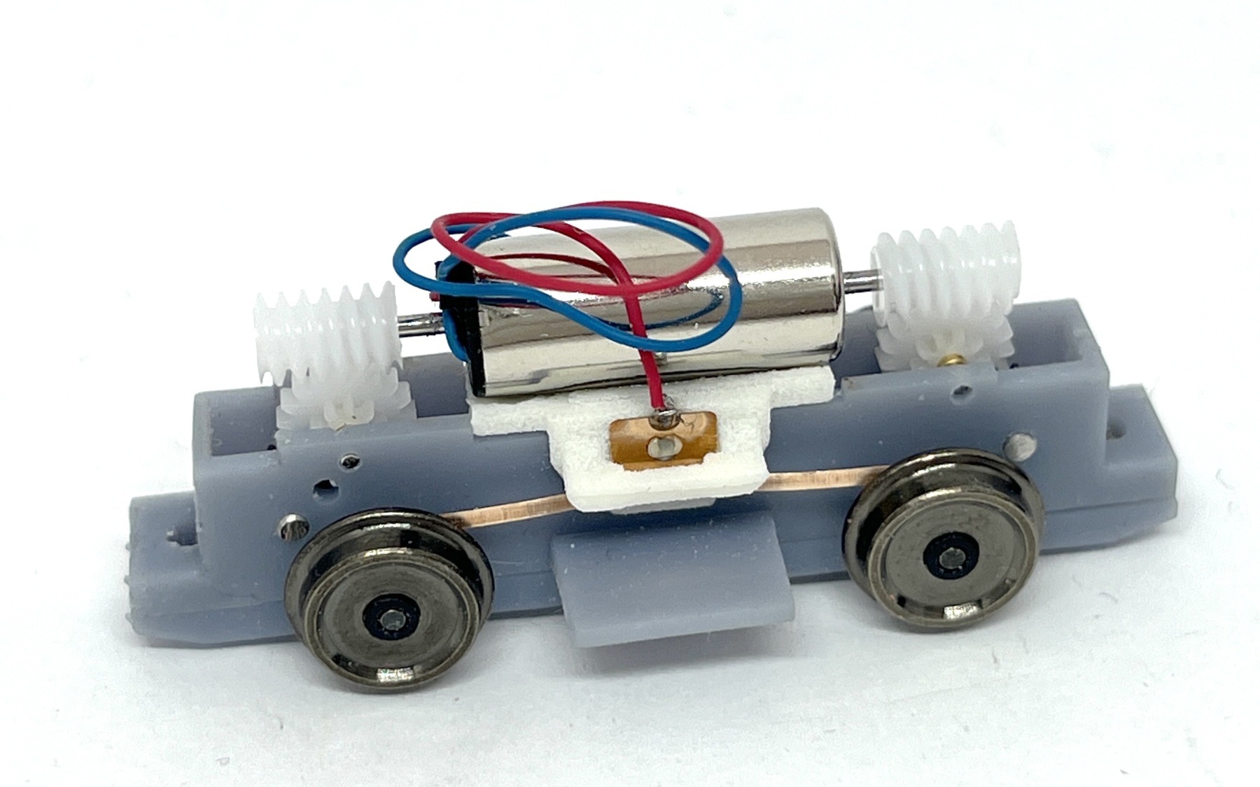

Ik ben bezig met een aandrijving voor Bas voor het model van het trammuseum. Het model heb er twee van. Een trolley zou gedaan kunnen worden zoals HStrab dit doet, te zien op zijn bekende Youtube kanaal. Of anders deze eenbenige pantograaf. Heb ik ook op voorraad liggen. Een plastic versie zit er bij het model ook al op, naast de trolley.

Bas, ik moet nog wat aanpassingen doen, maar hier is een aandrijving voor de Lissabon tram. Uit de bodem moet dan een stuk worden gezaagd met een figuurzaagje en zou je deze aandrijving in de bestaande schroefgaten kunnen vastzetten. Snelheid is nu 64 km/h, maar ik ga nog een tandwieltje vervangen voor een grotere, zodat die snelheid wat omlaag gaat.
Overigens kwam ik er achter dat niet elk model van de tram gelijk is. De aandrijving is gemaakt voor het meer gedetailleerde model van Atlas (met Carris logo er op). Ik heb ook een rood souvenirmodel en daar is de onderkant heel anders.

Toch is het wel een mooie standaardaandrijving, ook voor zelfknutseltrams, lijkt me.
Persoonlijk zou ik het motortje wat lager willen. Meen te zien dat je hier een vertanding hebt gebruikt om de snelheid te dempen, waardoor de motor hoog ligt.
