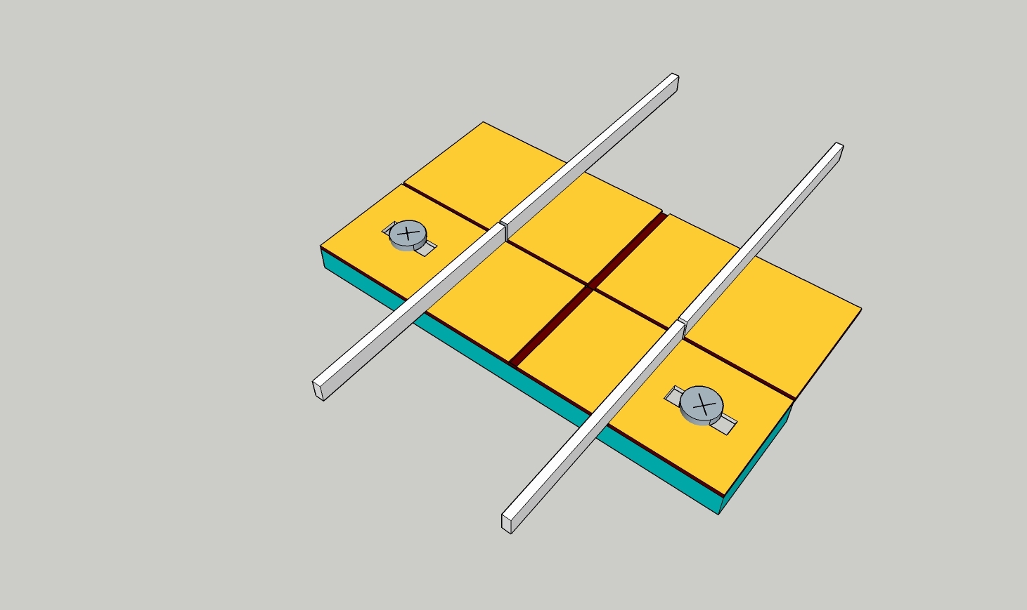

Dank voor de info.
Een duidelijk plaatje voor de mede-luisteraars
Hans wij begrijpen elkaar heel goed.
Is inderdaad een goede en gegarandeerde overgangsmethode.
Ruben geeft aan dat hij nu flexrail gaat aanschaffen om lassen in het (zichtbare) spoor te vermijden.
Het voordeel van het gebruik van de magneten maakt dat de vitrine er snel tussenuit gehaald kan worden.
Het terugzetten maakt dat de locatie door het vastklikken exact hetzelfde is als daarvoor.
Met lassen gaat dat niet zo gemakkelijk en zit je toch wel wat te prutsen.
De methode die ik beschreef even in beeld gebracht.
Is verder bedoeld als fijninstelling. Is door de magneten wellicht niet eens nodig.
Is aan Ruben verder.
De overdracht is gedaan...... (y) (y)

De megabiels is zeker een mooie en praktische oplossing. Zal niet al te moeilijk moeten zijn om deze aan te brengen? Alleen solderen kan ik (nog) niet ;D

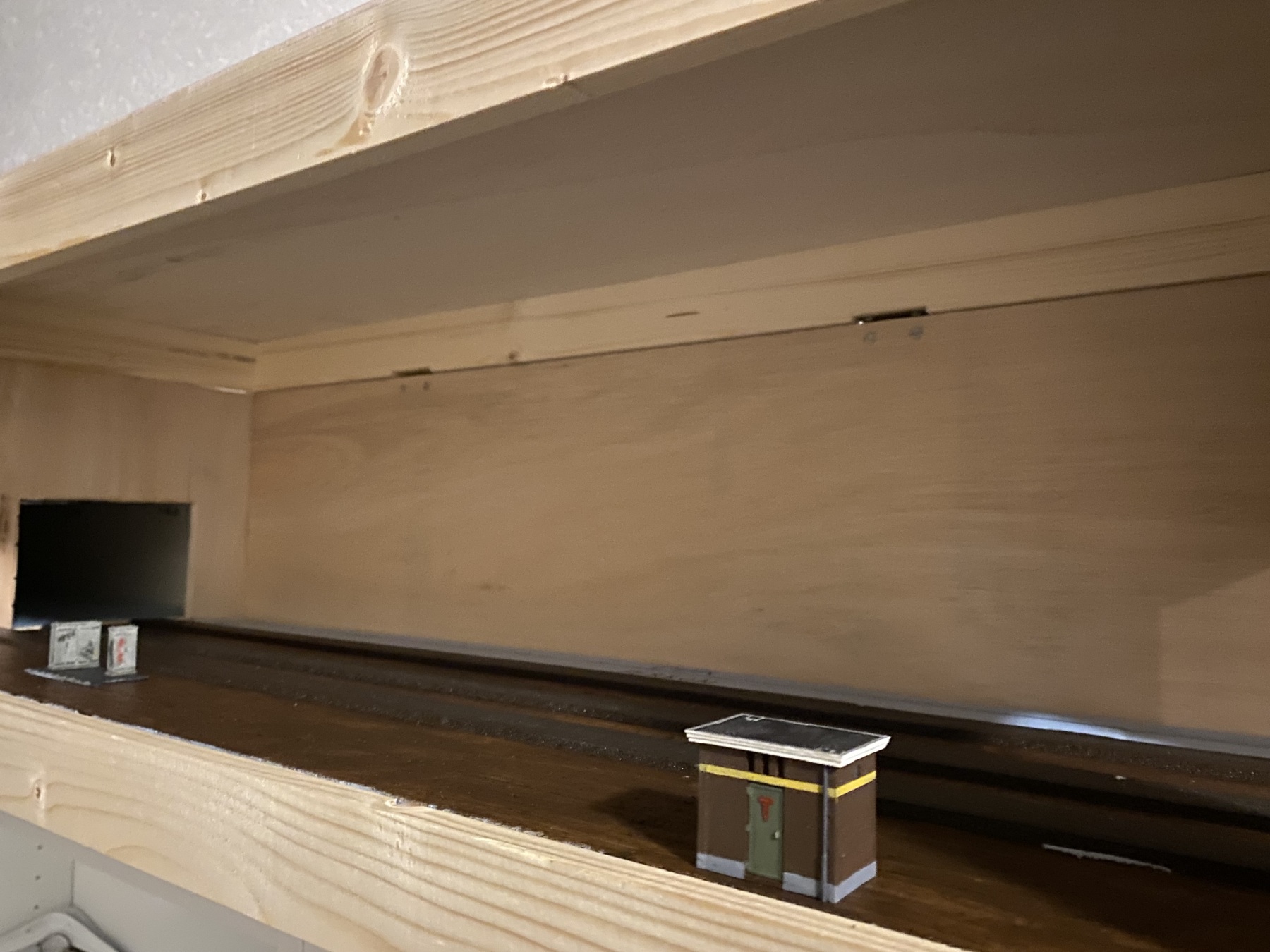

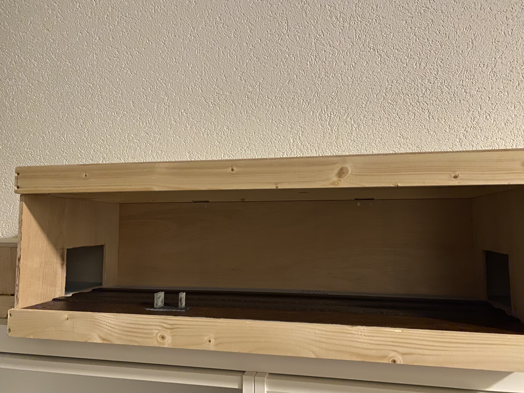

Ondanks de hitte kon ik vandaag nog even aan de slag. Veel vooruitgang is er nog niet te melden, maar kleine stapjes zijn ook stapjes. Op het balkon heb ik de gaten in de middenbak wat groter kunnen maken, dus kunnen de treinen op beide sporen er nu doorheen. Verder heb ik de railbedding op maat gemaakt en gelijmd en het blauwe spul een bruine laag verf gegeven. Daarna nog even een stukje stoepplaat in de verf gezet met att schakelkasten. Ook deze een beetje geweatherd en toen was de zondag al een eind voorbij. Binnenkort wat lange rails bestellen voor het zichtbare deel en de achtergrond die ik al bewerkt heb ergens laten maken.
Plaatjes:

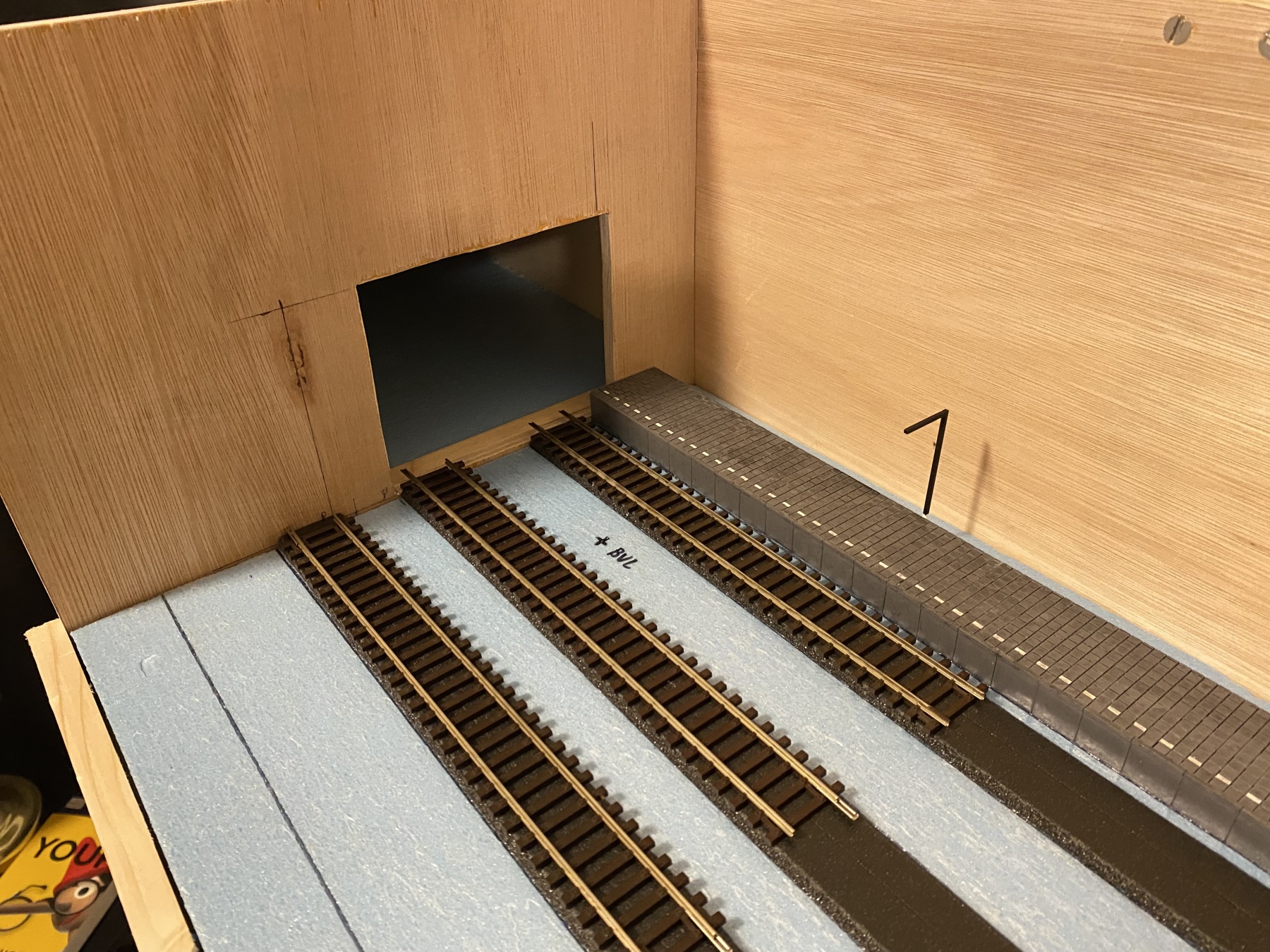

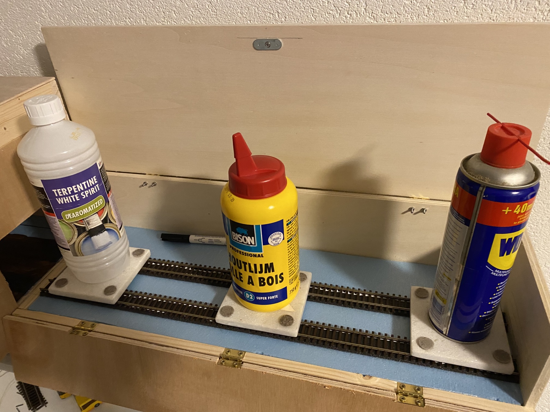

Verder ligt het spoor nu vast in het rechter schaduwstation. Aan de kant van het zichtbare gedeelte heb ik een stukje open gelaten om later een koppelstukje te kunnen plaatsen.
Foto tijdens het lijmen:

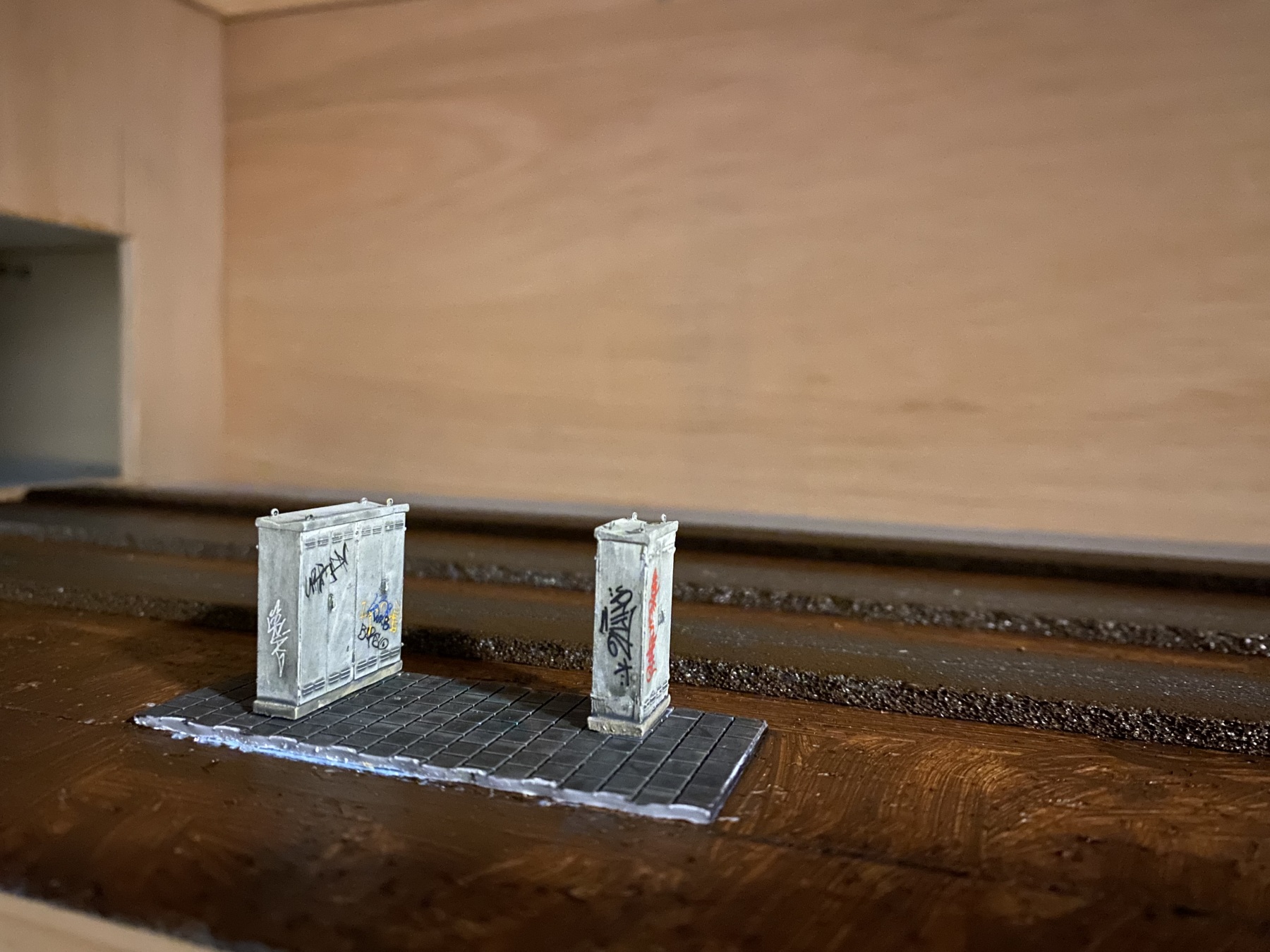

Al enige tijd stond het elektriciteitshuisje van att stof te vangen. Ik vind het een leuk model en eventueel met wat “tags” of graffiti erop past het bij de rest. Het mooie is dat het precies goed tussen het toekomstige hek en de voorkant van de bak past.  ;D

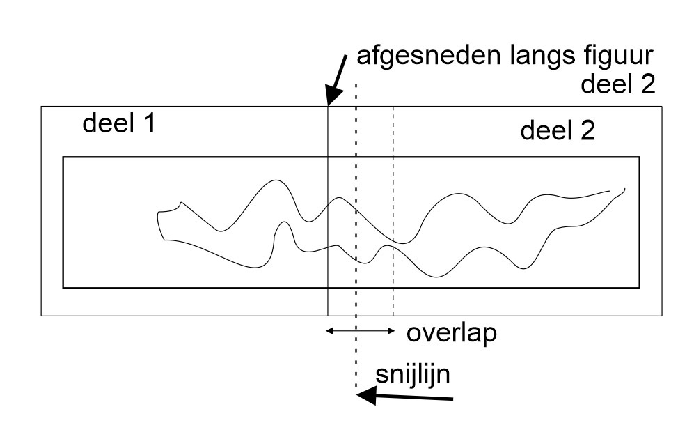

Achtergrond in 4 delen met breedte a3 zijn gereed.
Ik heb ongeveer 1,5 a 2 cm figuur overlap aangehouden.
Neem deel 1 en 2.
Van deel 2 de overlapende kant mooi langs het foto beeld afsnijden.
Leg deel 2 op deel 1 zodat de achtergrond mooi doorloopt zoals het zou moeten zijn. Onderzijde strak in 1 lijn.
Plak deel 2 aan boven en onderzijde met een stukje tape vast op deel 1.
Als het goed is overlappen de beide figuren elkaar over de genoemde afstand (bv 2 cm)
Neem een snijlat en een goed scherp snijmes.
Leg de snijkant van de snijlat op deel 2 in het midden van de overlapping (snijkant 1 cm figuur links en 1 cm figuur rechts van figuuroverlap)
Snij beide delen met het mes in één keer door.
Verwijder de losse strip van deel 2 en ook de strip van deel 1 die onder deel 2 ligt.
Plak beide delen aan de achterzijde aan elkaar.
nu deel 3 etc op 2 en deel 4 op deel 3. etc.......
Aan het eind de gehele achtergrond figuur langs de rand uitsnijden. Klaar.
Ronald Visser (12985)
In beeld gebracht.
« Laatst bewerkt op: 16 September 2023, 23:28:30 door MOVisser »

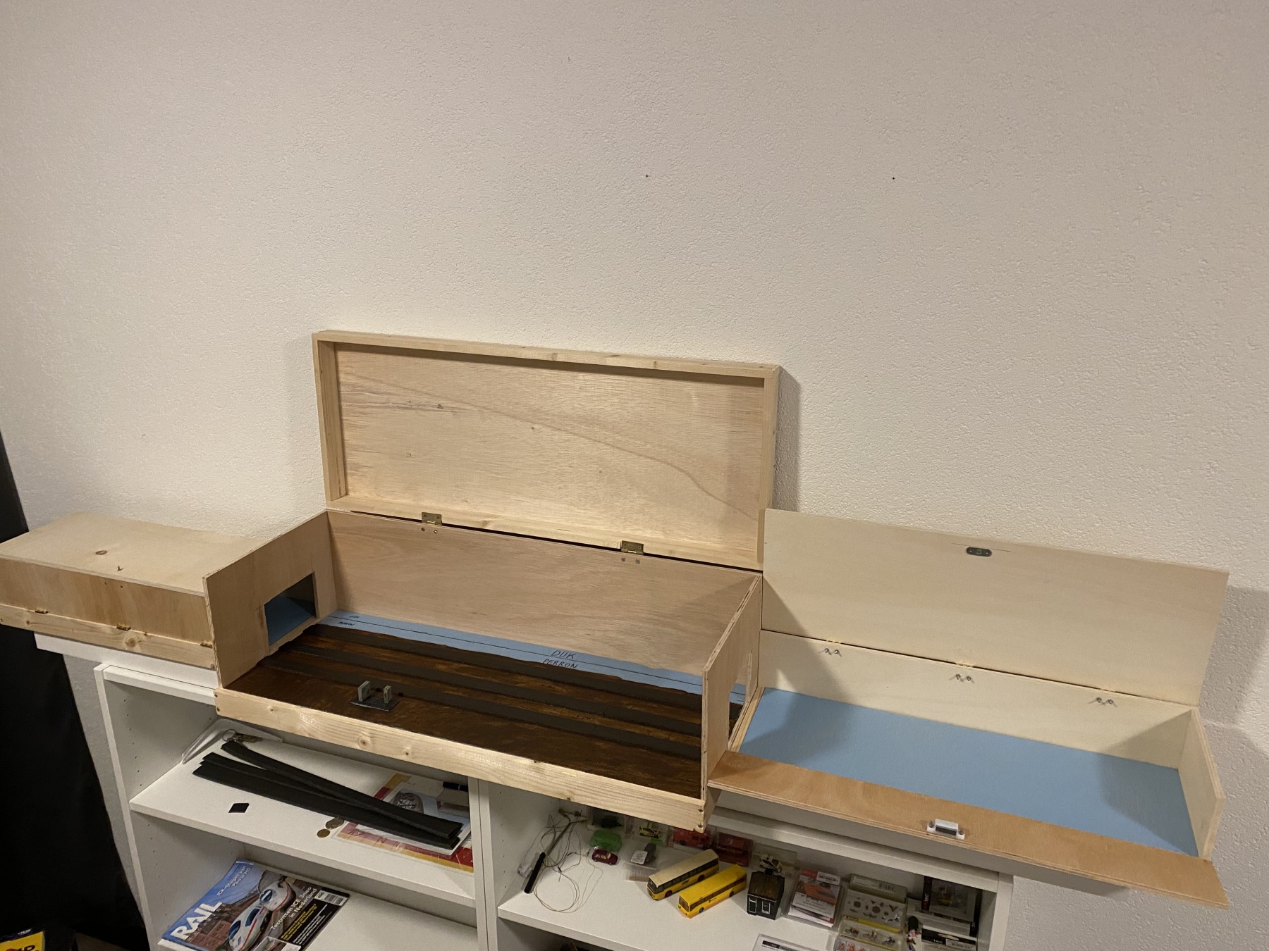

Hier vandaag de verlichting aangebracht en getest. Werkt als een zonnetje. ;D
Verder kwamen de lange rails (920mm rocoline zonder bedding) binnen en heb ik die op maat geknipt en geplakt. Ook de draadjes aangesloten, dus als ik de tussenstukjes heb gemaakt kan ik testen.
