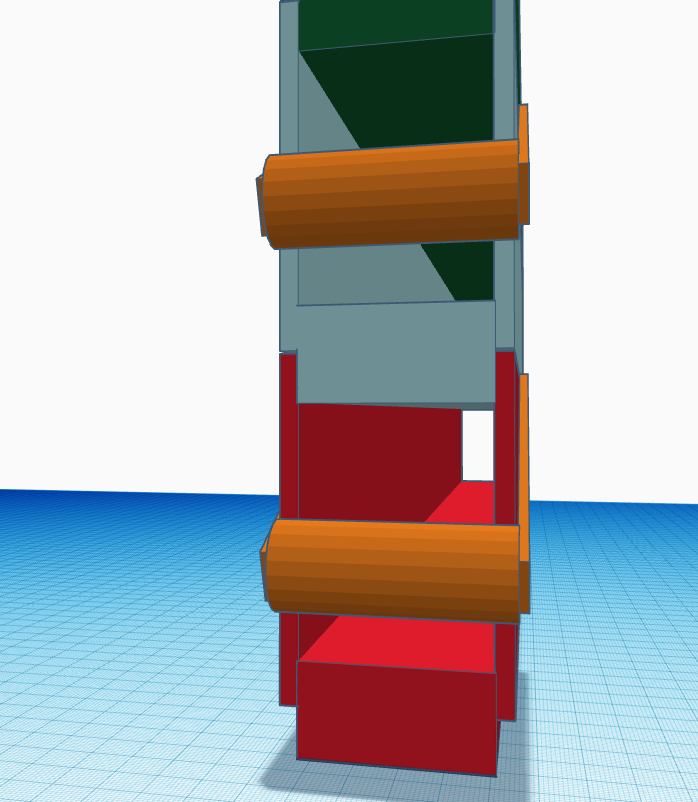

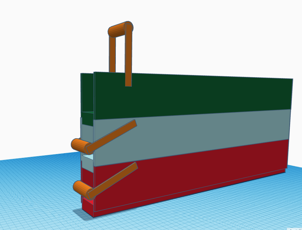

Ik zit al een tijdje met het idee te spelen om zelf een paar cassettes te maken voor mijn materieel. Ik zat even te zoeken op onze website maar ik kon zo 123 niet heel veel relevante draadjes vinden. Dus ik dacht, laat ik er eentje beginnen dan komen vaste goede ideeën naar boven  :angel:.
Ik wil de volgende dingen kunnen doen met mijn casettes
  • Al mijn 2 delige treinstellen moeten passen dus minstens 600mm lang (H0)
  • Ik wil ze kunnen stapelen
  • Ik wil er trein mee kunnen vervoeren
  • en ik wil eventueel ooit een bak maken waarin ik de cassette kan plaatsen om dan je trein er uit te rijden.
Ik heb natuurlijk al een tijdje over de uitwerking gedacht. Ik kwam ooit ergens een foto tegen van een plank hout met 2 balken er tegen aan. Dat zag er simpel uit en leek mij een goed uitgangspunt. Ik dacht daarom om een vuren balk te nemen van 22x44mm in stukken van ~61cm. En dan 4mm zijplaten te laten zagen van 85mm hoog. 22mm valt dan weg en dan kunnen je treinen en eventuele rails 63mm hoog zijn. Met een breedte van 44mm is er ook voldoende ruimte om nog wat schuimspul aan te brengen. Ik ben het even kwijt maar er was een geschikt spul op rol te verkrijgen bij d'n bouwmarkt.
Uiteraard wil vanwege transport deze dingen ook aan elkaar kunnen bevestigen. Ik dacht om aan de onderkant van de balk gaten te boren waarin ik inboormoeren kan schroeven. Die zijn getapt en dan kan ik er een paar boutjes indraaien en dan zitten ze aan elkaar vast.
Ik dacht ook om het makkelijk hanteerbaar te maken om handvaten (bedekt met schuim!) te gebruiken die je naar buiten kan klappen. Zo houden ze ook meteen je treinen tegen muv de bovenste. De bovenste cassette zou dan een aparte afdekplaat krijgen die zowel de bovenkant als de uiteindes afschermt.
Nu ik de plaatje zo zie, moet ik er denk ik ook hier en daar wat vinger openingen in maken zodat je wat makkelijker bij je materieel kan, mocht dat ooit nodig zijn.
Ik ben er ook niet uit hoe ik de draaipunten van de handvaten wil maken. Als ik ze te laag zet en ze steken door, dan passen sommige treinen niet meer. En als ik ze te hoog zet en ze steken uit, dan wordt het stapelen problematisch  :-\
Als iemand nog goede ideeën heeft, hoor ik ze graag natuurlijk.

Ik vind die blok 22x44 een beetje overkill. Je hebt op 60cm toch maar nood aan een 4-tal uitlijnpunten.
2 alu hoeklijntjes 20x20x2 als spoor op 16.5mm spoorbreedte, met zijwandjes van 3.6mm multiplex en eventueel een bodempje onder de hoeklijntjes en 4 klossen om de boel uit te lijnen.
Ook je probleem van de oren is dan ook opgelost want waar je boutje zot, zit geen klosje
Frans

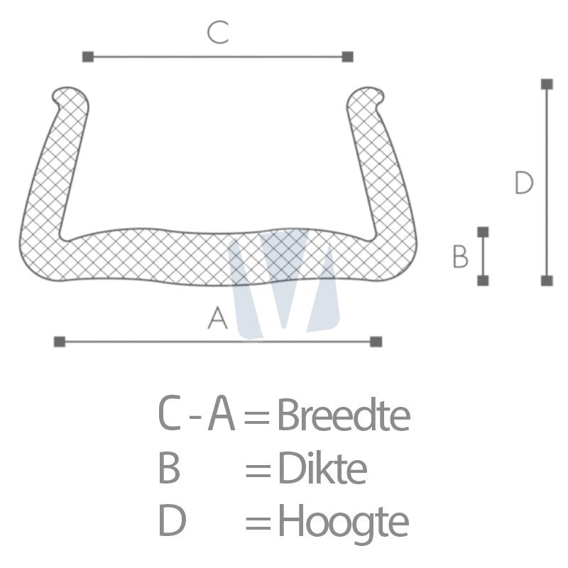

Er zijn schuimrubberen profielen te verkrijgen in allerlei maten waar je de modellen in kan opnemen.
Plaats deze in een U profiel en je hebt al een goede cassette.
Maak dan een draagunit waar je die U's in kan opnemen. Bv zoals je hebt geschetst.
bv max 5 boven elkaar.
info ook   Nproject

Dat hangt er van hoe de onderste vast ligt... of niet  :P. Voor thuis gebruik zou ik dan een soort bak maken met een een paar planken er in waar ze opliggen. Dan kan je elke cassette er uit trekken zonder een ander te verplaatsen.
Ik was laatst in de bouwmarkt, maar mijn dochter werd een beetje ongeduldig en ik had niet echt de tijd om alles te zoeken wat ik wilde.
Ik had op nProject gelezen dat je een rol met tochtband kan gebruiken. Dat wilde ik ook, maar ik heb hem nog niet gevonden. Ik had wel een rol schuim meegenomen, maar die is maar 0.8mm dik en ik heb liever een iets dikkere.
Snap ik, maar het is wel makkelijk. Mij lijkt het lastig om een strip alluminium tegen triplex te bevestigen. Nu ik hout heb, kan ik makkelijk houtlijm en ook schroeven gebruiken. Ik heb overigens 18x44 gebruikt, het kwam op mijn pad.
Ik heb er nu 6 gemaakt, maar er moet nog schuim in en handvaten en montage dingetjes en rails en... veel werk dus nog  ;D
Ze zijn niet helemaal symmetrisch. De eerste was niet helemaal kaasrecht, maar diende wel als voorbeeld voor de anderen. Zodoende heb ik nu wel een echte linker en een rechter kant. Als ik er een omdraai, gaat de stapel scheef staan. Klein onhandigheidje van mij  ::)
Ik weet niet of ik nog inboormoeren wil toepassen. Het lijkt mij makkelijk om ze aan de kopse kant aan elkaar vast te maken.

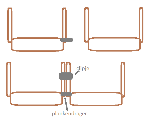

Ik wil ze ook zijdelings kunnen vastmaken aan elkaar. Ik wil daarvoor van die ronde metalen plankendragers gebruiken. Die boor en lijm ik dan in de vuren balk zodat ik ze zijdelings in elkaar kan steken. Dan moet ik alleen nog iets simpels zoals een clipje ofzo om ze tegen elkaar te houden. Als ik 6 trein wil vervoeren doe ik dat liever in 2x3 dan 6 op elkaar. Simpel en leuk (mits de clips er niet af donderen   :o )
Ik denk dat een spanbandje tijdens transport ook geen overbodige luxe zal zijn  ::)

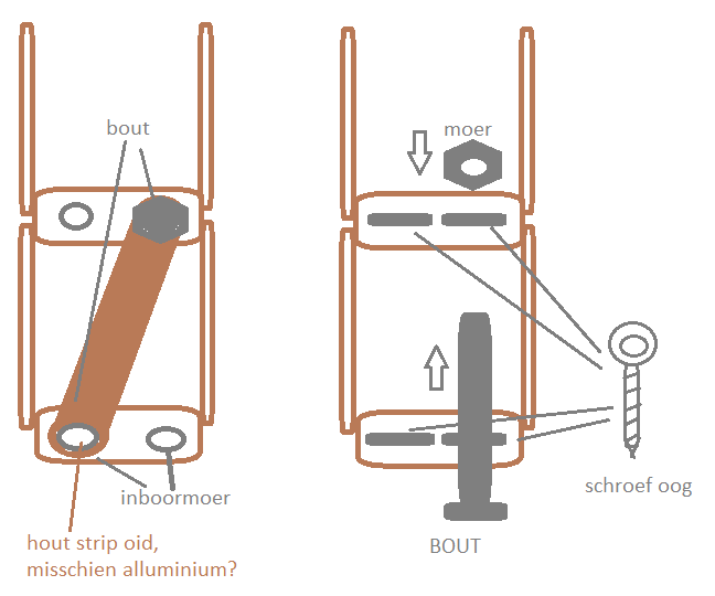

Voor de bevestiging in verticale richting, heb ik drie ideeën.
Plan A.
2 inboormoeren per cassette per kant. Dan kan je met 2 boutjes een houten of metalen verbindingsstrip tussen 2 cassettes er op bouten.
Nadeel is dat je misschien wat speling krijg in de constructies. En je moet 4 bouten uit en in draaien voor transport voor elke gekoppelde cassette.
Plan B.
Schroefoogjes in de cassettes draaien en die aan elkaar vast zetten met een lange bout en moer.
Voordeel is dat je eventuele speling er uit kan draaien.
Als nadeel zie ik dit zichzelf nog wel losdraaien als het niet strak genoeg zit. Misschien dat een goede lengte bout icm een borgmoer kan werken  ???
Plan C.
....een spanband of twee om een pakketje heen.
Ik had ook nog een blits idee om een soort magnetische stootblok met schuim te maken. Het ding kan je dan precies tussen je bielzen steken zodat je overal je rollend materiaal kan vastzetten.. Magneten zouden het  stootblok dan op zijn plek moeten houden. Maar ik meen dat niet elke rails magnetisch is  ???. Misschien een dunne magnetische strip onder de rails?
Om de rails van sap te voorzien, dacht ik er aan om aan beide uiteindes messing of koperen strips te plaatsen aan de onderzijde. De uitsparing waarin je dan een cassette kan plaatsen moeten dan soortgelijke strips krijgen die licht omhoog veren.  :police:
Ik denk dat ik toch maar een spanband of twee moet aanschaffen nu.  ::)

Ik kan die stops ook gewoon zo breed en hoog maken als de cassette zelf. Wat misschien ook wel makkelijk is, is om een stukje vurenbalk te pakken en dan onderin schroeven plaatsen die tussen de bielzen en rails vallen. Beetje lood er op plakken. Uitsparing maken om de koppelingen te beschermen.
Wat handvaten betreft: Ik dacht aan een ronde 2cm dikke stok. Die zelf op maat zagen. En dan van die ijzeren verbindingsplaatjes gebruiken als arm. Beetje schuimspul er om heen wikkelen. Dat heb ik nu immers genoeg.
