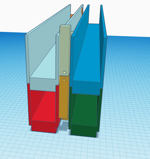

Ik was even aan het browsen in de winkel. En ik heb een 14mm houten stok. Helaas van 270cm... en ik heb maar 54cm nodig, maar ok  ::)
Ik heb zo'n buisisolatie gekocht. Zo'n grijs rond schuim ding wat ik over de stok kan schuiven. Dat leek me wel zo makkelijk. Ik heb ook vier van verbindingsplaatjes gekocht. Die waren toch al gauw een euro per stuk en ik dacht, laat ik eerst eens 1 setje handvaten fabrieken voordat ik de rest koop. Kan ik even de beste positie bepalen.
Ik ga ze vastzetten met een M3 verzonken bout en een borgmoer en een ringetje of twee. Nu nog uitzoeken hoe ik de gaten een beetje consistent kan aanbrengen. De moer komt aan de buitenzijde en wordt iets verzonken zodat hij niet uitsteekt. De verbindingsstrips komen dan aan de binnenzijde. Met 44mm ben ik ongeveer 9mm breder dan de treinen dus dat moet passen. Maar dat zal ik gaan zien.

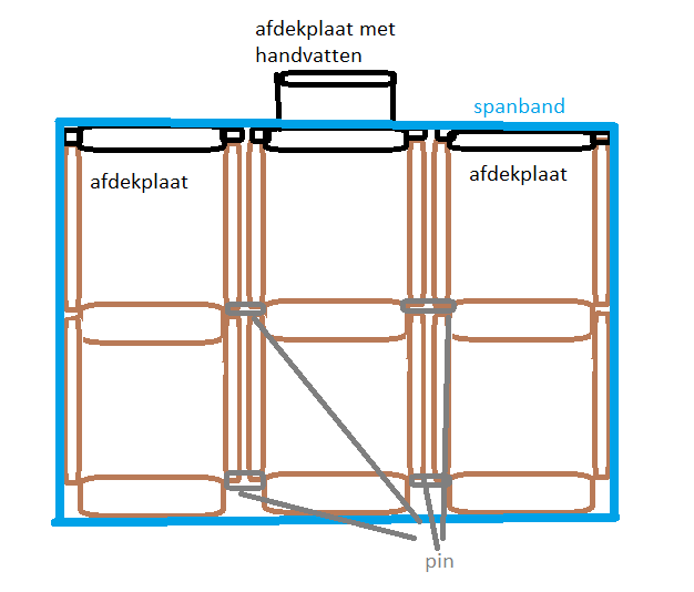

De lengte bedraagt 61cm. Waarom? Mijn langste 2 delige treinstel (att DE2, class 156) is 600mm  lang en die triplex platen zijn natuurlijk 122x61cm. Dus liever een centimeter te lang dan 1mm te kort. Het gaat er mij om dat ik er 2 rijtuigen achter elkaar krijg. Als ik ook maar 1 koploper had, waren ze nu 90+cm geweest  ;D
Ik dacht voor het transport, maak ik een aparte bovenplank/afdekplaat die op een van de cassettes past met twee stevigere handvatten. Deze wordt dan dmv van de spanbandjes op zijn plek gehouden.
Ik zal later wel in tinkercat een 3d plaatje fabrieken om het beter te illustreren.
Maak eerst de zijwanden. Die klem je op elkaar. Allemaal tegelijk doorboren.

Achteraf gezien... was dat een goed idee geweest  ;).

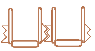

De klusjes mensen zijn nu mijn nieuwe keuken aan het installeren dus ik had even tijd om een handvat of twee te maken.
Ik dacht ze dus eerst aan de binnenkant te monteren, maar toen ik dit zo bekeek, zag ik het somber in.
Dus uiteindelijk toch maar aan de buitenkant gemonteerd.
Zoals je misschien zelf kan raden, kan een trein ze een beetje open duwen. Maar niet helemaal
Niet helemaal ideaal. Ik weet nog niet of ik het zo laat of niet. Als ik de scharnier punten lager zet, dan moet ik ook een hoekje van de triplex platen afhalen. Anders kunnen ze niet om de punt roteren. Maar ook dat is prima te doen.

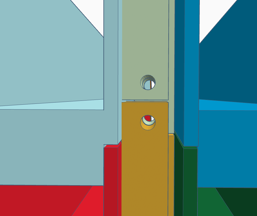

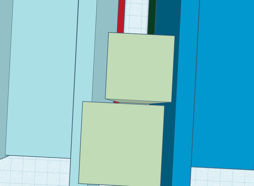

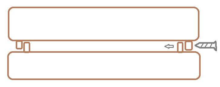

Nu de moer aan de buitenzijde zit, is de zij tegen zij bevestiging wat lastiger. Ze moeten nu verder van elkaar zitten. Ik dacht misschien kan ik 5cm naast de scharnierpunten nog een gat boren waar de moer dan in kan vallen. Dan moet ik de cassettes in verband tegen elkaar zetten en fungeren de uitstekende moeren als de pinnen. Dit heeft niet mijn voorkeur.
Logischer lijkt het mij om simpelweg de cassettes breder te maken met een stukje hout. Dan kan je meteen een soort profiel er in maken zoals een driehoek die dan in elkaar kan vallen.
Of misschien nog makkelijker. Omdat ik toch een linker en rechter kant heb, kan ik ook zoiets doen. 2 blokjes hout die naast elkaar passen waardoor een pin of bout geschoven kan worden.
Nog een idee he? Dat laatste plaatje. Stel nu dat ik de binnenste latjes naar onderen laat uitsteken en de buitenste naar boven. Dan kan je de cassettes ook nog 'vastpinnen' aan de boven en onder liggende cassettes  :o
Die balkjes hout moeten natuurlijk wel achter de handvatten komen, niet zoals ik het nu geschetst heb. Het er in schuiven van de pinnen is misschien ook zo een beetje lastig, wanneer ze wat dieper liggen  :-\.
Moet ik nog een ei over bakken. Jullie nog ideeën?

Zijn deze cassettes voor transport of opbergen?
Beiden + om trein in en uit treinbaan te hevelen. Ik wil dan een cassette in een treinbaan kan zetten en dan mijn trein er uit laten rijden.
Ik heb een zelf plakkende tochtstrip gekocht. Dat zou ook moeten volstaan

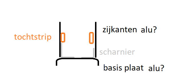

Nou niet echt, ik heb 1 van handvaten gezien zoals op bovenstaande foto's maar ik ben ontevreden over het triplex. Dat spul schilfert en er vallen gewoon lappen af. Dat is best vervelend als je er op elkaar wilt zetten. Ik denk ook dat de onderkant, de balk, ook schuine randjes moet krijgen zodat je ze makkelijker in elkaar krijgt.
Maar ik wil eigenlijk kijken naar een ander materiaal. Ik zou ook graag de zijkanten naar buiten willen kunnen klappen. Als dat schuim nou net even te strak staat, kan je materieel er niet goed doorheen rijden. En dat is een probleem zo. Maar je wilt dat schuim wel licht laten drukken tegen je materieel om het op z'n plaats te houden. En dat kan nu niet. Ik moet alleen nog bedenken welk materiaal ik wil gebruiken. Ik denk dat alluminium en plexiglas het meeste in de buurt komen. Maar ik ben zelf niet echt bepaald rockstar in metaal bewerken. Gelukkig heb ik hier collega's en een bucketload aan machines die dat wel kunnen  ::)
