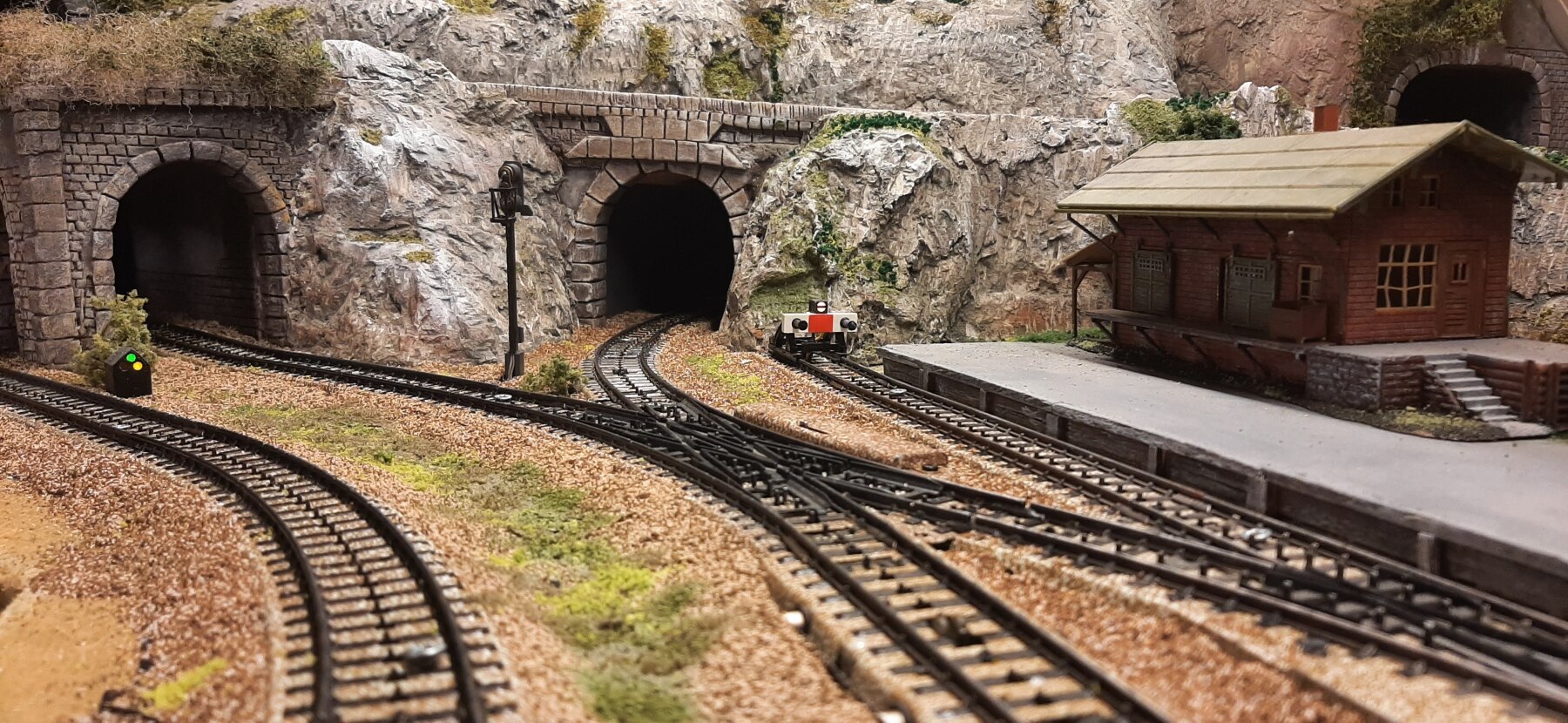

Hallo allemaal.

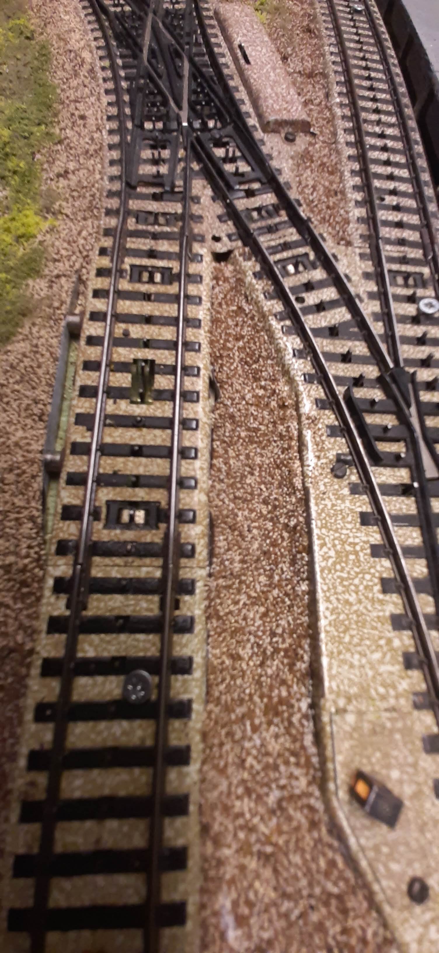

Persoonlijk zou ik niet alles tussen de rails opvullen met ballast, dan wordt het wat minder een ‘grindbak’ zegmaar, en scheelt een hele hoop ballast en lijmwerk.
Bedankt voor de tip, dat idee had ik ook, gelijk maar toegepast.
Bij de schakelrail wat ruimte gelaten om er geen lijm in te krijgen, komt later wat groen omheen.
Groeten Einte

Hallo allemaal,
Bedankt voor de lovende berichten!
Alleen ben ik niet blij, alles zit nog helemaal los, dat bovenste spoor ging met 3 keer ballasten goed.
Nu dit met die onderlaag, zit nog helemaal los, lijkt net of er niks is gebeurt....
Heb zelfs nieuwe houtlijm gehaald bij de action, bovenste spoor met oude lijn, en dat ging goed!
Onderste spoor nieuwe houtlijm gaat fout.
Iemand tips??
Groeten Einte

Dag Einte
Zou het kunnen dat de lijm te koud heeft en daardoor anders - dus niet - werkt?
groeten
Hans
Hans, het was vorige week kouder en vochtiger...
Snap er niks van.
Misschien maar houtlijm halen bij de Gama..
Trouwen had ik het diorama ook gedaan met die lijm, en het zit nog steeds goed in elkaar!
Groeten Einte

Wat gaat er precies fout? Lijmt er helemaal niets aan elkaar of plakt de ballast niet aan de ondergrond?
Kun je iets specifieker zin?
Alles ligt als los grind op z'n plek...

« Reactie #371 Gepost op: 17 December 2024, 17:29:57 »
Tja, lijkt toch dat het aan die nieuwe pot lijm ligt. Lijm zonder kleefkracht, heb je niet veel aan.
Zou het nog eens proberen met "merk"lijm van de Gamma. En reklameren bij de Action.

Kan me niet voorstellen dat het aan de lijm ligt. Gebruik lijm van de Action al jaren. Is gewoon Pattex. Niks mis mee.
Is de laag strooisel te dik? Heb je teveel water bij de lijm gedaan? Smeer je de ondergrond wel eerst in met onverdunde lijm? Wat heb je veranderd aan je werkmethode ten opzichte van die keer dat het wel goed ging? Als je alles hetzelfde doet als toen met de Gamma lijm kan het niet mis gaan.
Albert
Ps, wat bedoel je met onderlaag? Is dat erg poreus in materiaal? Of los gestort grind of zaagsel? Ligt die 'onderlaag' dan wel vast? Ondergrond vastlijmen en als dat het geval is voorstrijken. Met lijm (van de Action) of met voorstrijkmiddel.

(...) dat bovenste spoor ging met 3 keer ballasten goed.
Nu dit met die onderlaag, zit nog helemaal los, (...)
Bedoel je dat de lijm niet pakt op de ductape, en wel op de groene plaat?

Hallo. de lijm plakt gewoon helemaal niet, ga morgen nieuwe kopen en weer proberen.
Lijm zakt ook niet door de ducktape.
Grint ligt er gewoon los op.
En is droog, en het is koud daar 10 graden nu denk ik.
Houtlijm heeft altijd gedroogd bij mij ook van de Action.
Morgen weer verder.
Groeten Einte
