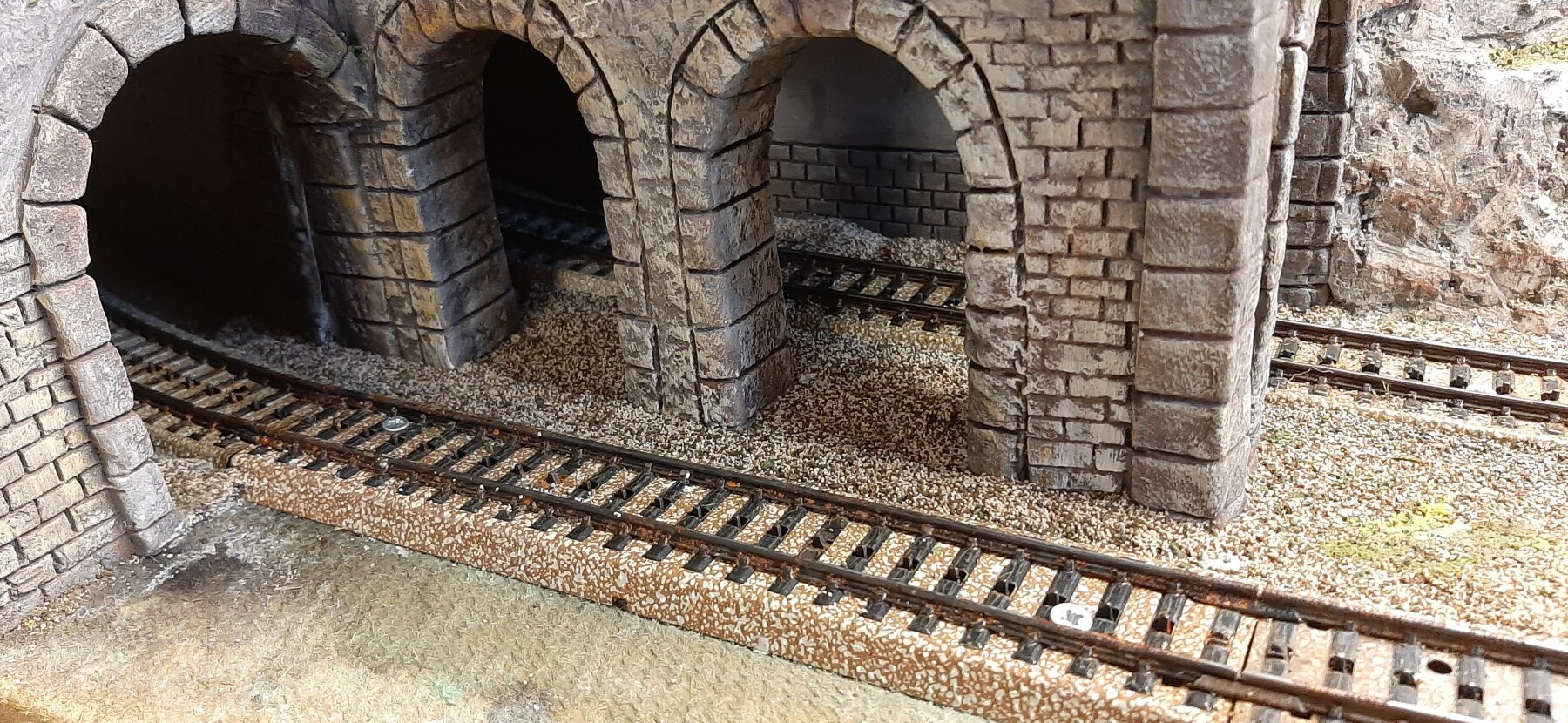

Heb je de ballast wel eerst in gesproeid met water met afwasmiddel en daarna met een verdunde houtlijm mengsel in druppelen
Cor
einte
  • Tijdperk II - III
  • Berichten: 664
    • Modelspoorblog
Re: Modelspoorbaan van Einte
« Reactie #376 Gepost op: 17 December 2024, 19:01:02 »
Cor, ook gedaan, werkt goed!
Groeten Einte

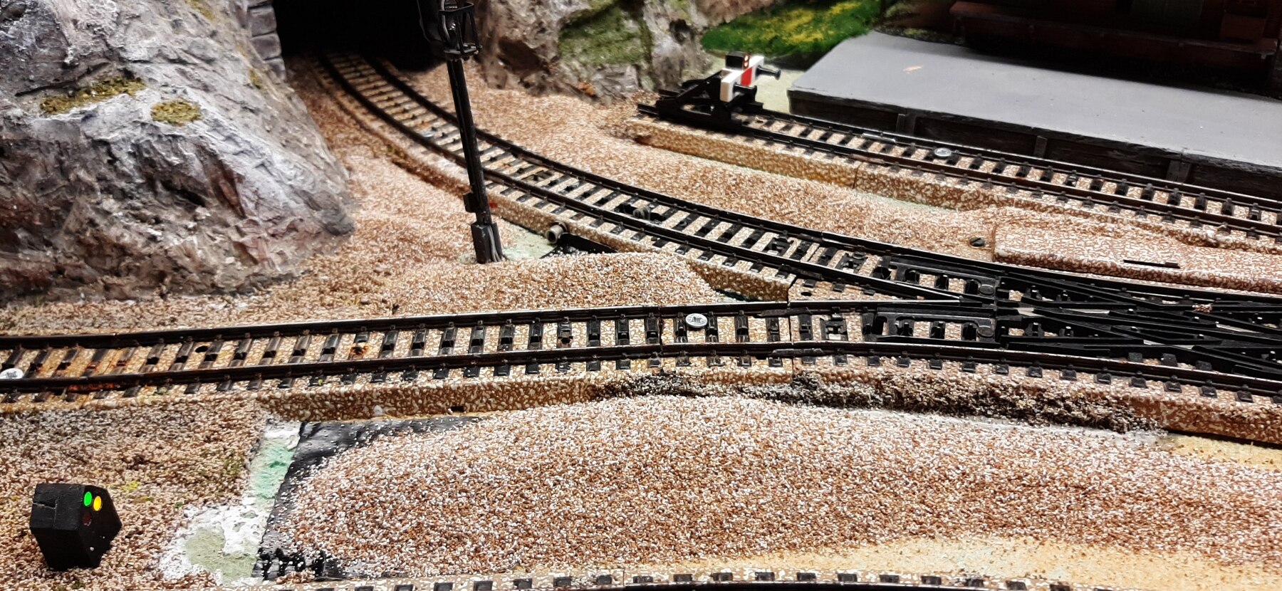

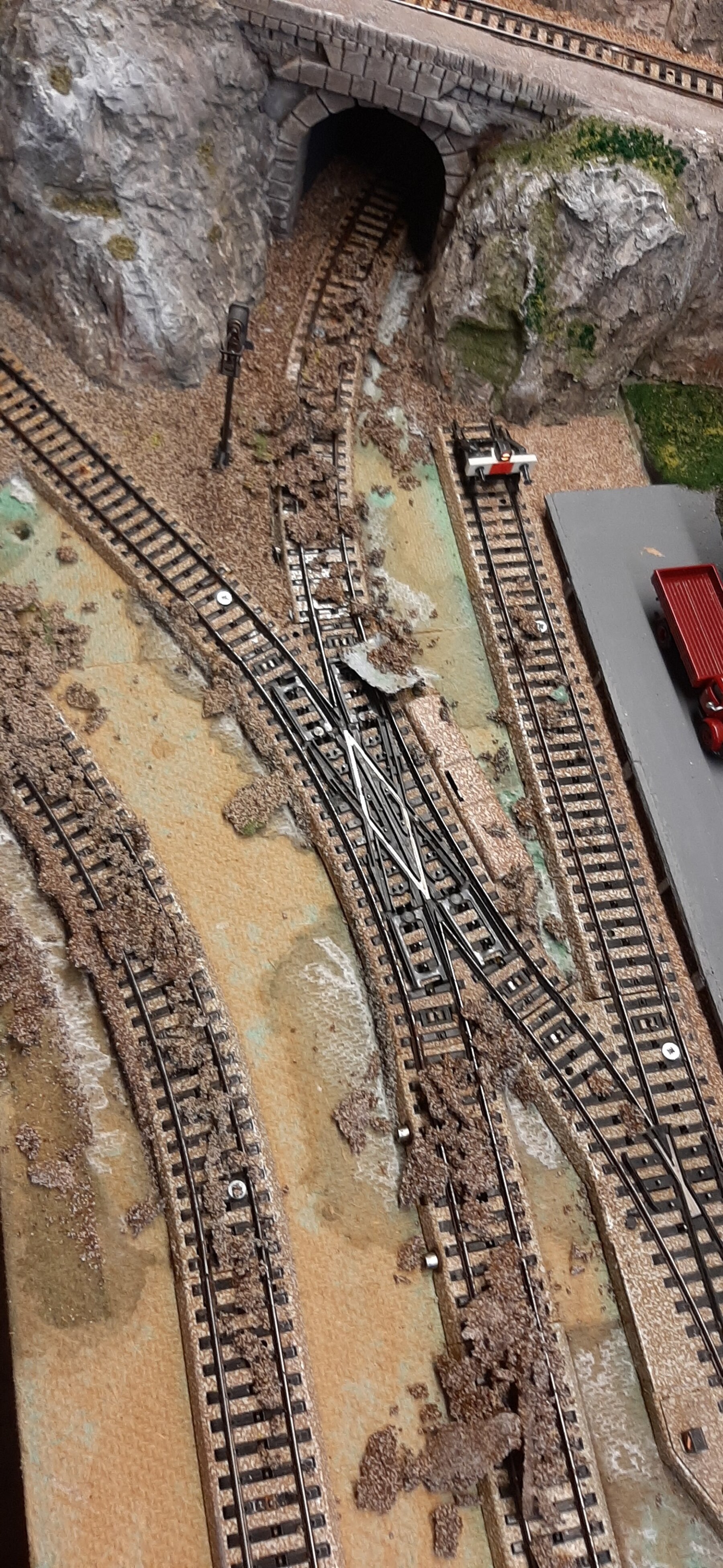

Hallo allemaal,
Weer een poging....
Dit maakt een hoop goed!
Groeten Einte
Mijn draadje
VulcanRaven
  • Berichten: 420
  • NS 1960 - heden
« Reactie #378 Gepost op: 18 December 2024, 22:43:06 »
Ik herken je verhaal Einte, bij mij droogde de action lijm ook niet goed op bij het ballasten. Ik heb bij de bouwmarkt Bison gehaald en daar werkt het wel prima mee. Wellicht net een verkeerde batch te pakken want voorheen had ik er geen problemen mee.
Martijn
Lobomotion69
  • Berichten: 739
  • Confusius zei het al.
« Reactie #379 Gepost op: 19 December 2024, 01:57:26 »
Nou gezien de hoeveelheid lijm die je er op hebt gegooid moet dat wel vast komen. Denk dat ik net met veel minder gedaan zou hebben.
Maar die tweede foto ziet er wel heel goed uit. Daar is niets te veel aan (voor één persoon)
Met vriendelijke groet, Henk.
Als het niet kan zoals het moet, dan moet het maar zoals het kan.
  • Berichten: 26895
  • Eens komt het goed.
    • MIL MOD
« Reactie #380 Gepost op: 19 December 2024, 08:12:18 »
Hallo allemaal,
Nou Einte zo te zien wordt er geen honger geleden met de Kerst  ;D
einte
  • Tijdperk II - III
  • Berichten: 664
    • Modelspoorblog
« Reactie #381 Gepost op: 19 December 2024, 19:02:25 »
De rollade is op.
Maar waar het om ging is niet gelukt, wel droog, maar niet vast....
Ga morgen alles er afzuigen, opnieuw ballasten, klein beetje met wasmiddel spuiten en weer opnieuw.
Heb nu de tijd tot 6 jan!
Groeten Einte
Mijn draadje
  • Berichten: 1489
« Reactie #382 Gepost op: 19 December 2024, 22:09:00 »
Vervelend Einte, zit er geen verschil in dat de delen mét Ducktape niet plakken, en de delen zónder ducktape wel blijven zitten? Kan me voorstellen dat door de ducktape er geen of minder zuiging en dus minder hechting is aan de bodemplaat?
Hopelijk vind je de oorzaak en anders wat kleinere stukjes per keer om te testen dan hoef je niet alles over te doen.
Mvg Koen

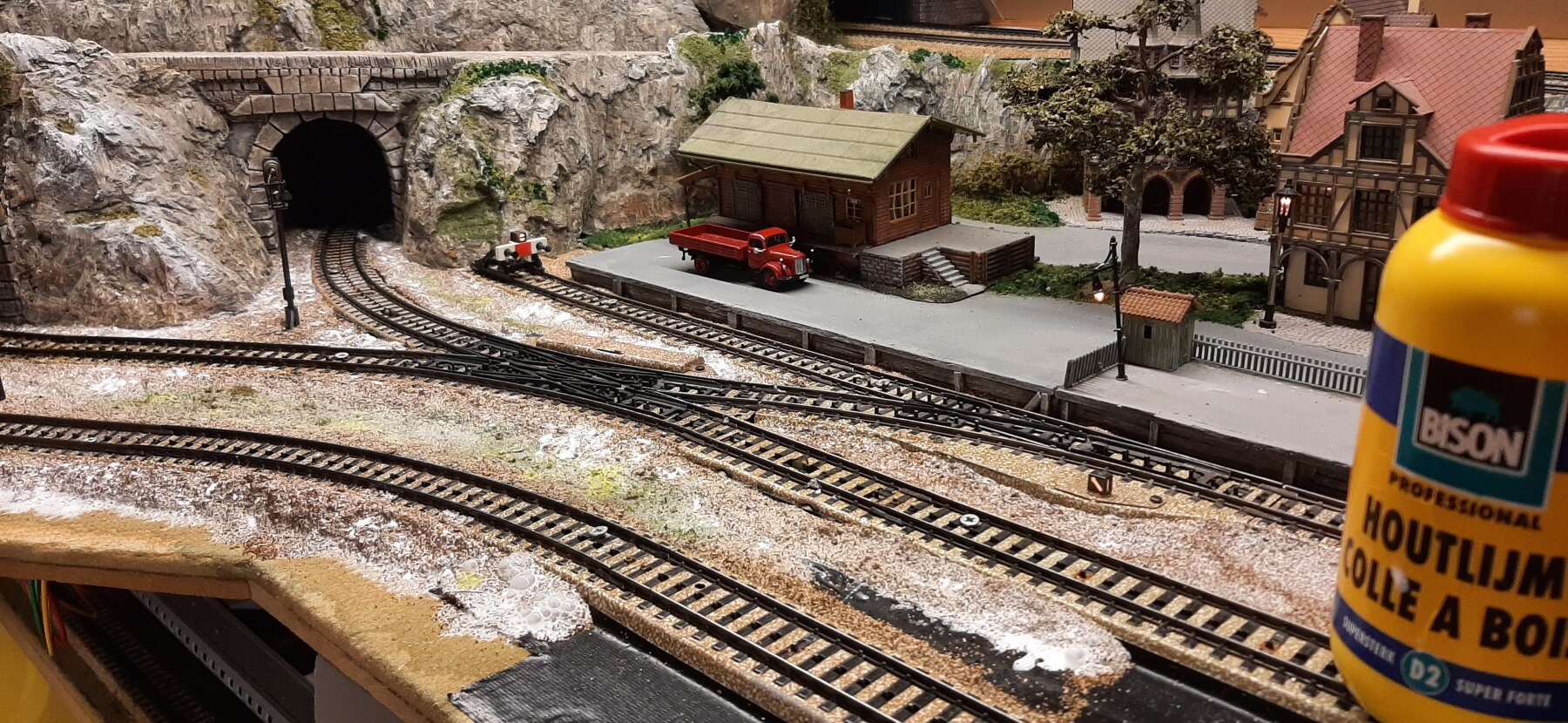

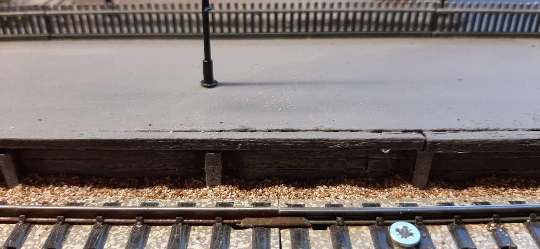

Hallo allemaal,
Ik heb de oorzaak gevonden, heb geen geduld genoeg om te even een paar dagen de wachten.
We zijn een weeekend weg geweest, ondertussen is alles hard geworden, alleen het plakbank ging los zitten.
Dus alles er weer af, en opnieuw begonnen.
Dit gedeelte was mooi keihard geworden, was ik wel blij mee, was een rotstuk om te doen.
En maar gelijk bij het perron ook gedaan.
En nu maar afwachten, morgenochtend doe ik nog een keer alles lijmen en dan na de kerst zien we wel weer verder.
Wens iedereen fijne dagen en zonder ongelukken!
Groeten Einte
Mijn draadje
Lobomotion69
  • Berichten: 739
« Reactie #384 Gepost op: 23 December 2024, 17:14:33 »
Die duct tape was dus geen succes. Een strookje van 1cm dik tempex of XPS zou het veel beter doen. En dan hoef je ook niet van die onmengen ballast er op te strooien.
  • Berichten: 6797
« Reactie #385 Gepost op: 23 December 2024, 17:44:14 »
Sfeervol die laatste foto  (y) (y)

Nooit problemen mee gehad, met geen enkele batch. Prima spul voor een nog betere prijs. Zal de ducktape zijn geweest want dat samen met houtlijm is een nogo!

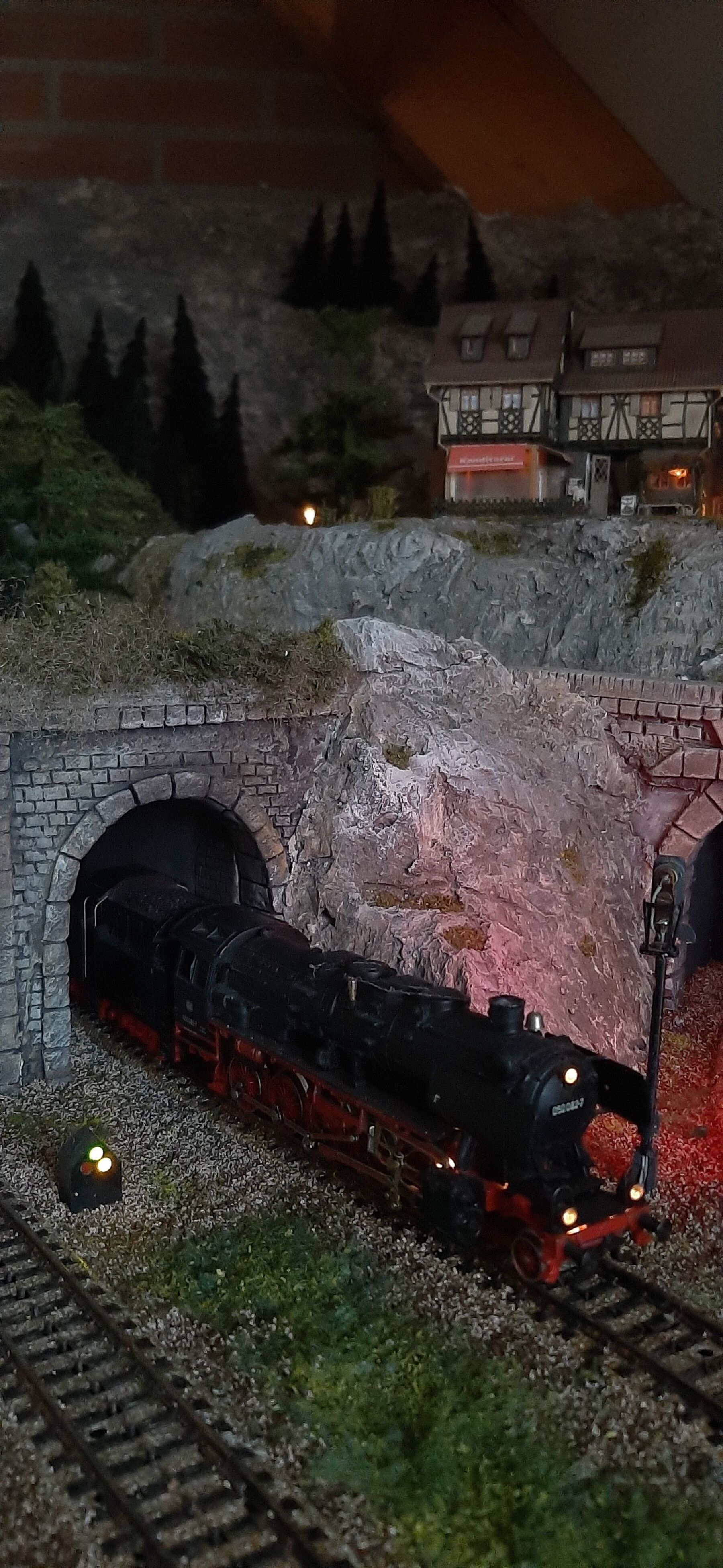

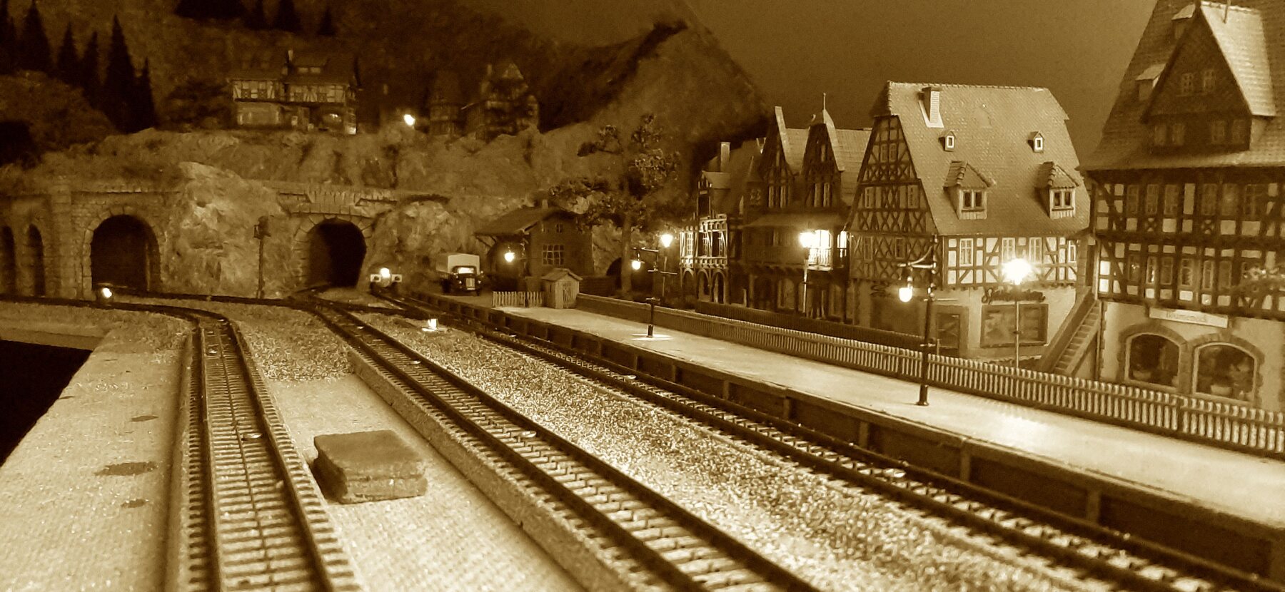

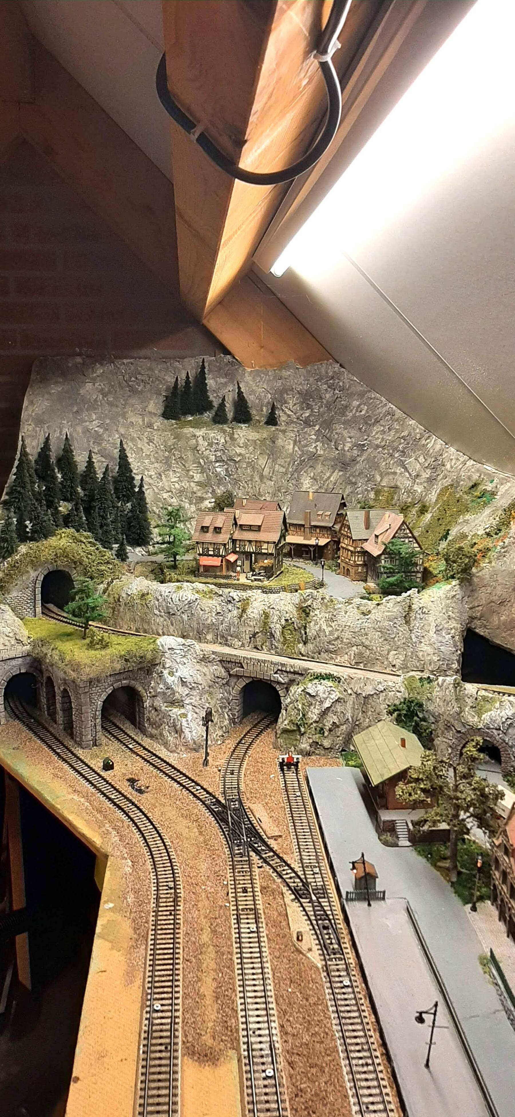

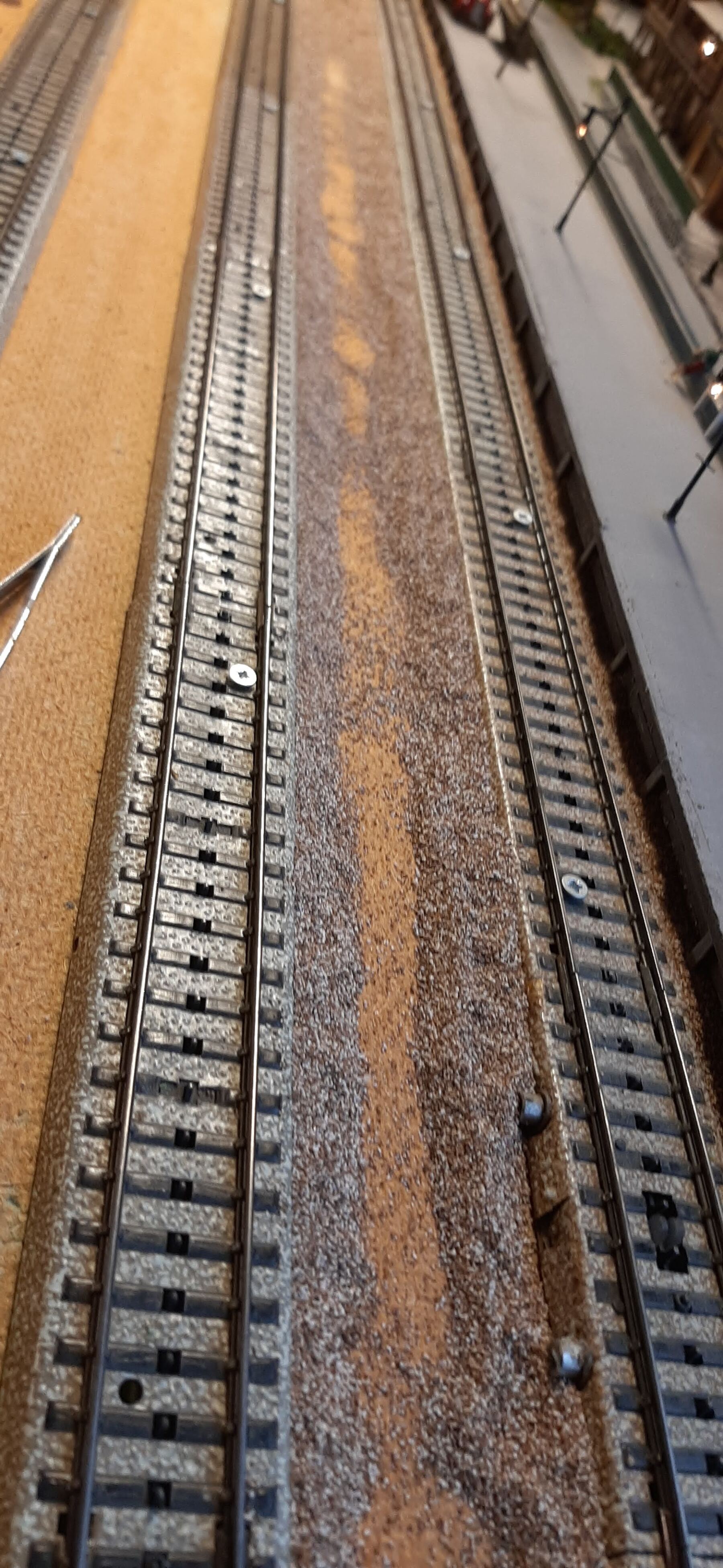

Hallo allemaal,
Alles is bijna droog, meeste is al hard, nog een klein beetje gelijmd.
Nog een paar foto's
En iedereen prettige dagen.
Groeten Einte
Mijn draadje

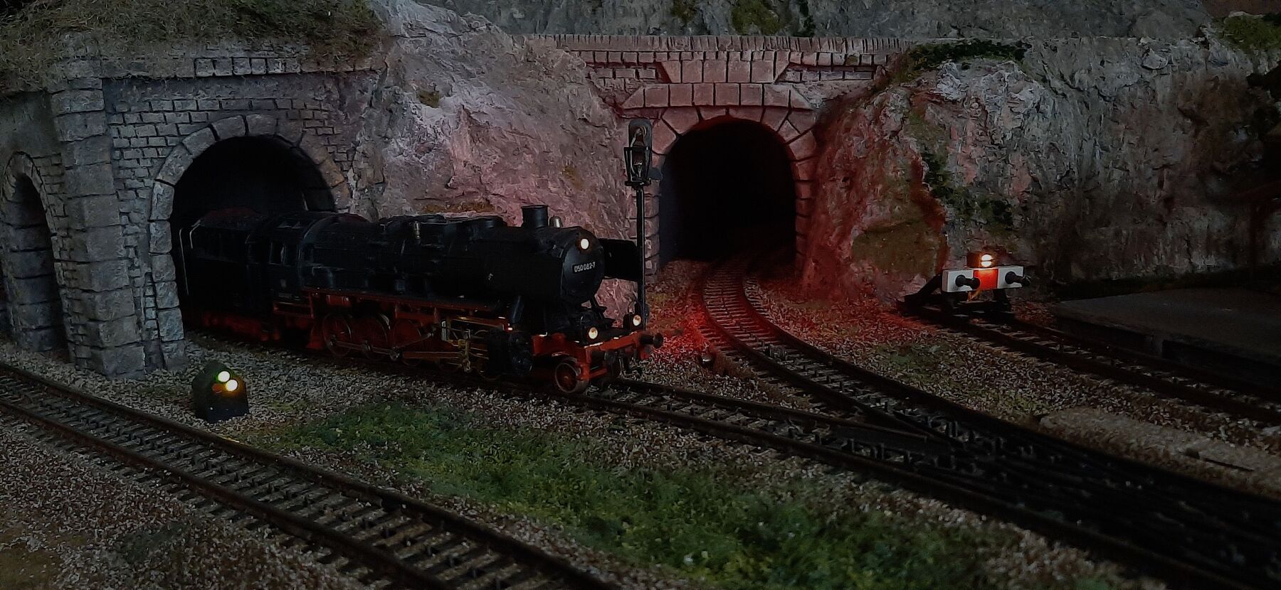

  • Berichten: 26895
    • MIL MOD
« Reactie #389 Gepost op: 25 December 2024, 11:22:52 »
Fraai Einte. En de eerste foto  (y)
