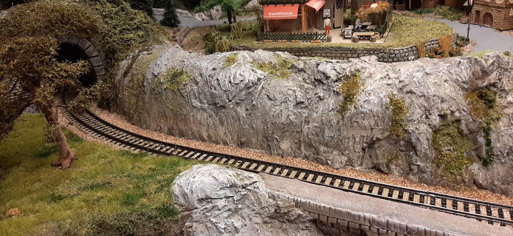

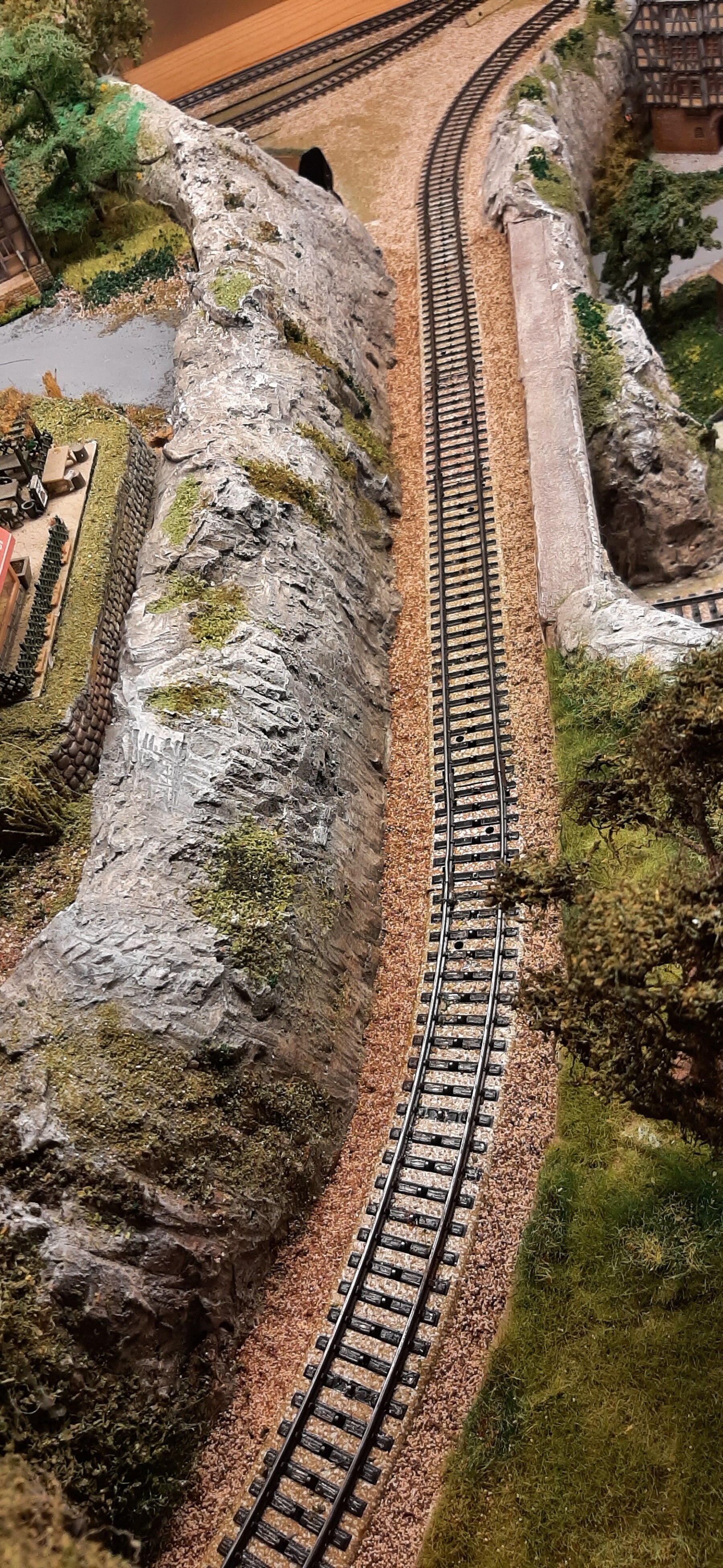

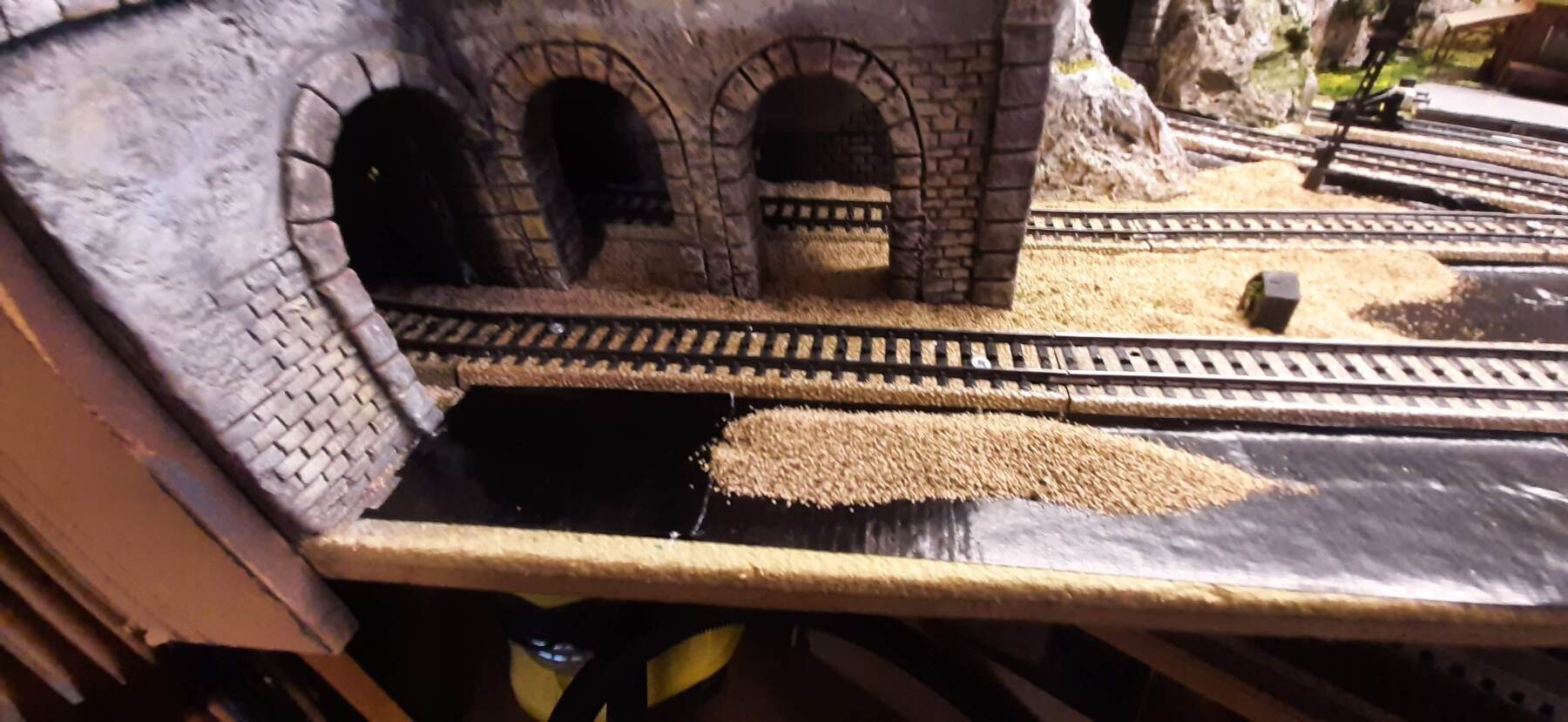

Hallo allemaal,
Toch maar eens begonnen waar ik een poosje geleden mee begonnen ben.
Het ballasten van de rails op mijn baan.
Het donkere gedeelte is al behandeld, ben benieuwd hoe lang het gaat duren dat het droog is.
Groeten Einte

  • Berichten: 26895
  • Eens komt het goed.
    • MIL MOD
Re: Modelspoorbaan van Einte
« Reactie #346 Gepost op: 10 December 2024, 16:11:37 »
Mooi resultaat Einte!
Het wordt steeds leuker en mooier.

Mooi harmonieus geheel zo.  (y)

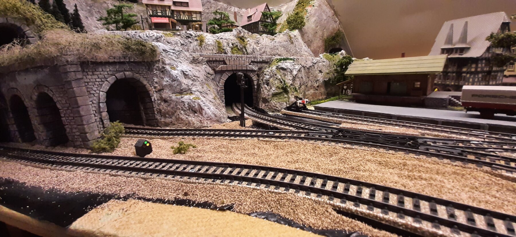

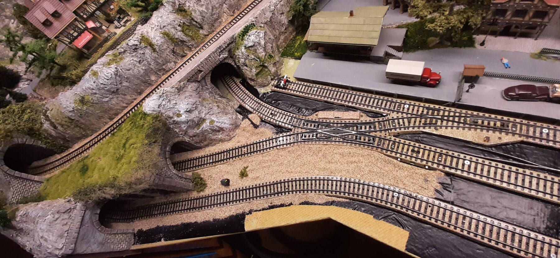

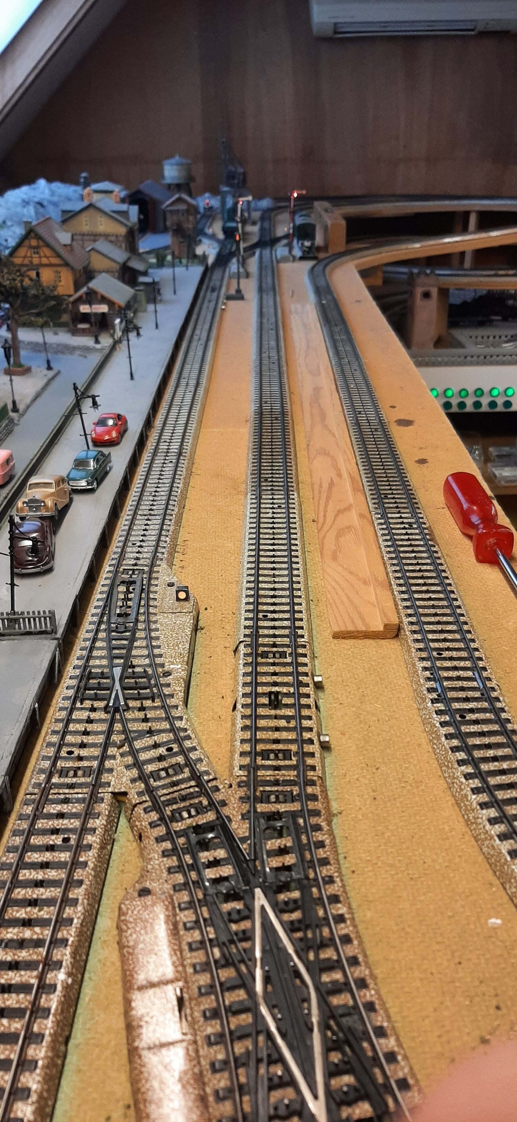

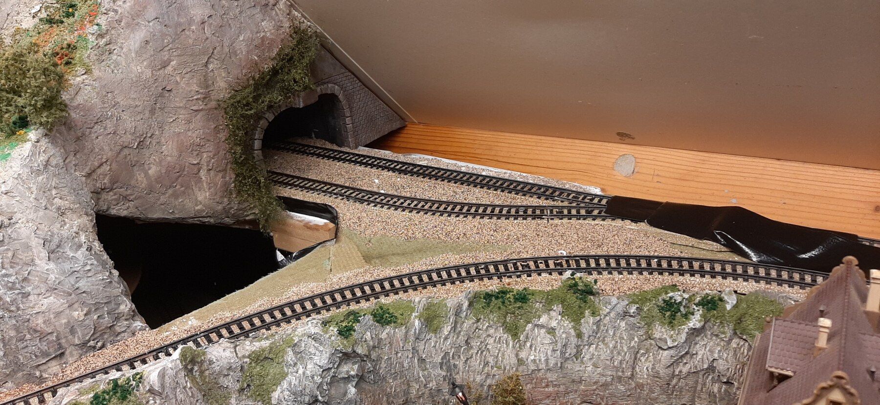

Hallo allemaal
Na zo'n 24 uur zal het toch wel droog zijn?
Was wel droog, maar zat nog wel een beetje los grint op, dus nog maar een keer gedaan, met iets meer houtlijm er in.
Is in de schuur, lekker koud, maar wel een warmte blazer.
Dit stukje gedaan.
En hier al vast wat gestrooid, schroeven er in gedraaid, om de rails vlak op de grond te drukken.
Morgen lijmen en goed vlak maken.
Groeten Einte

Ha Einte,  mooi resultaat zo. Jouw rotswand ziet er ook mooi uit, mooi van kleur ook

Kun je niet beter eerst wat opvullen? Kost wel heel veel ballast zo. En het wordt een erg dikke laag.
einte
  • Tijdperk II - III
  • Berichten: 664
    • Modelspoorblog
« Reactie #352 Gepost op: 11 December 2024, 21:07:00 »
Ik denk dat ik toch maar ga doen, misschien trekt het ook in de groene platen.
Ga van de week nog een paar keer alles goed in lijmen, en dan de rest maar opvullen.
Groeten Einte

Op mijn oude baan (van de 70er jaren vorige eeuw) metM-raill, had ik op het rangeerterrein tussen de rails, opgevuld met golfkarton en daarop geballast.
Ik vond dat er toen best goed uit zien en het scheelde veel grit.
In die tijd zat ik nog op school en moest er zuinig met middelen worden omgegaan.
Ikzelf gebruik een tegel piepschuim van 1cm dikte, door die op maat te snijden kan ik alles gemakkelijker (en goedkoper  opvullen met ballast...
succes!

Einte, wanneer ik de foto goed 'lees' gebruik je die groene zachtboard vloerplaten als onder grond. Die zuigen heel veel lijm op.
Zou inderdaad eerst maar opvullen met XPS, tempex of ander foam materiaal. Scheelt je een klauw aan grit en lijm.

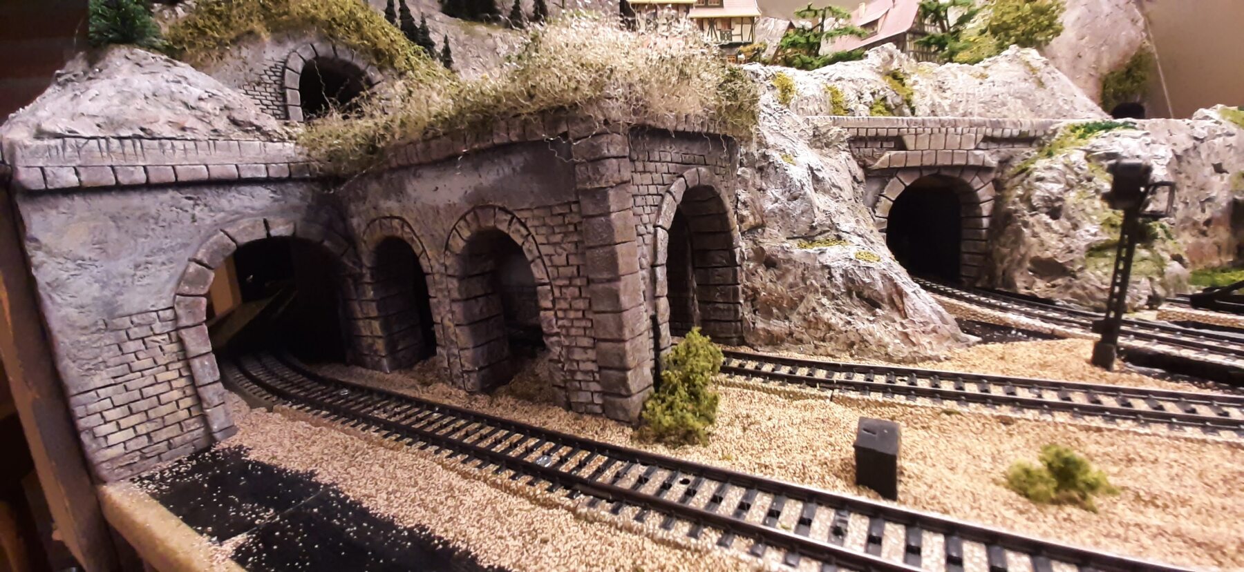

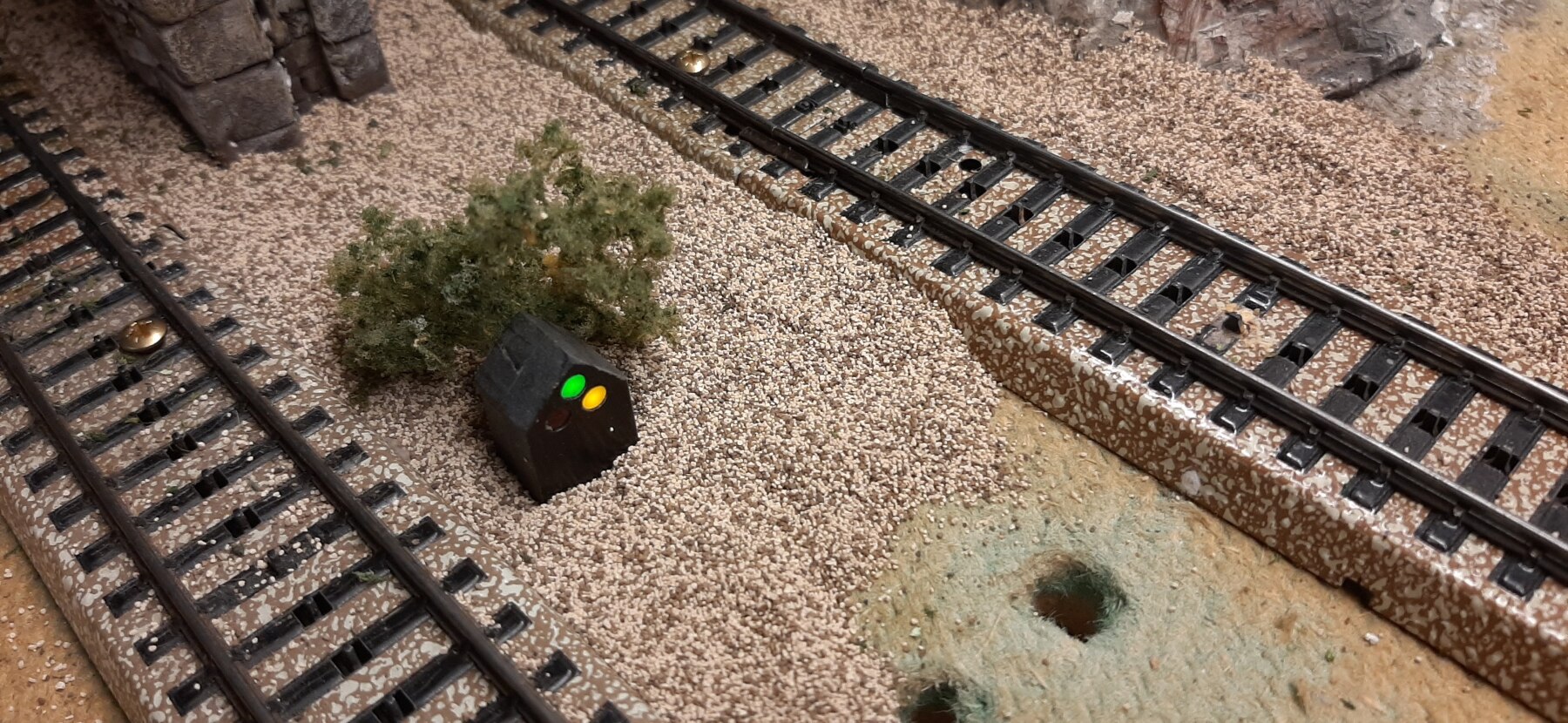

Hallo allemaal, net even gekeken, alles zit volgens mij goed vas.
Bovenste laagje voel ik nog losse grint rails ligt vast, nog een keertje doen dan is het wel goed.
Dat idee had ik ook vanmiddag, maar gelukkig valt het nog allemaal wel mee!
Morgen even doen, nu naar de sportschool!
Groeten Einte

« Reactie #357 Gepost op: 14 December 2024, 14:23:53 »

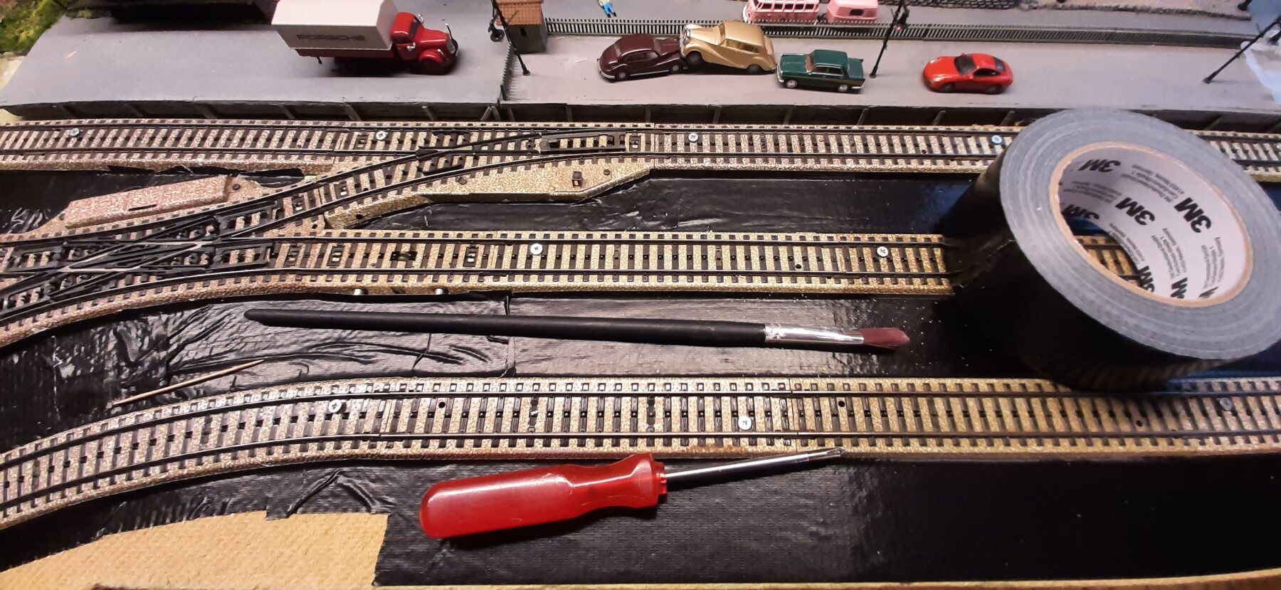

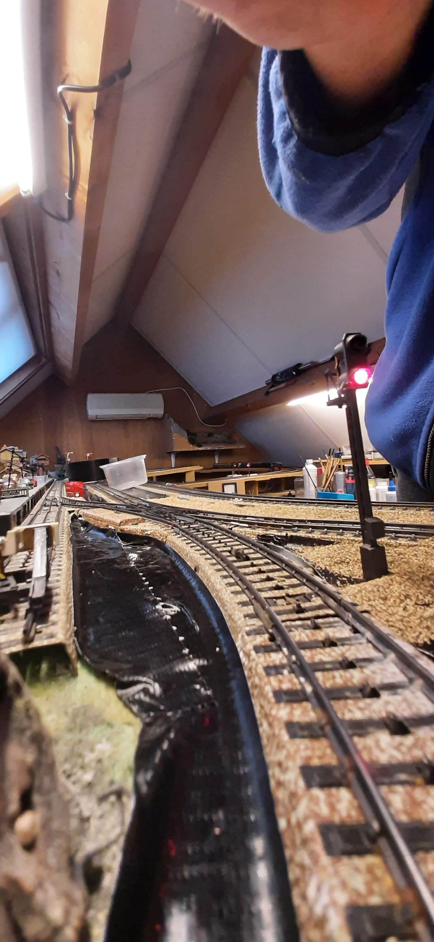

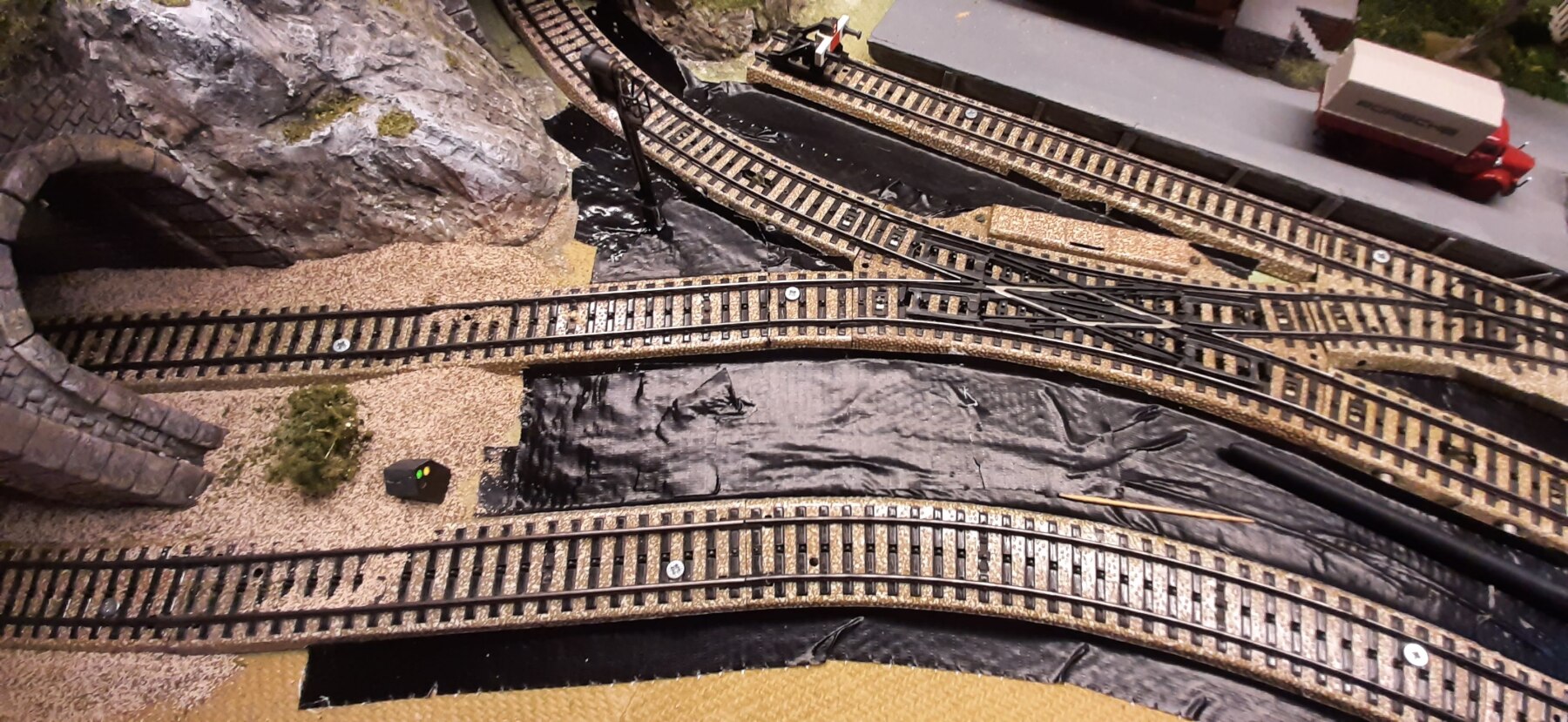

Hallo allemaal.
Vandaag een stukje verder met balasten en voor bereiden.
Eerst de rails recht gelegd.
En toen de rails vast geschroefd, en met duc tape alles afgeplakt.
En begonnen met balasten, morgen de boel glad trekken en een stuk balasten.
Je ziet het pas op de foto wat niet klopt.
Denk dat dit vlotter droogt en niet in de groene plaat trekt.
Groeten Einte

« Reactie #358 Gepost op: 14 December 2024, 14:37:18 »
Het za nu niet meer in de groene plaat trekken nee. Dat wordt verhindert door de duct tape. Maar ductvtape heeft geen dikte, daardoor bespaar je niks op ballast. Of het sneller droogt hangt af van de hoeveelheid lijm die je er op sproeit of druppelt. Aangezien er niks meer in de plaat trekt kun je met minder lijm volstaan als je gewend bent. Doe je dat niet zal het droogproces langer duren. Alles moet nu naar boven verdampen namelijk.

Mooi hoor, wat je maakt van M-rails!  Kijk met plezier naar hoe je je baan maakt!
Persoonlijk zou ik niet alles tussen de rails opvullen met ballast, dan wordt het wat minder een ‘grindbak’ zegmaar, en scheelt een hele hoop ballast en lijmwerk.
