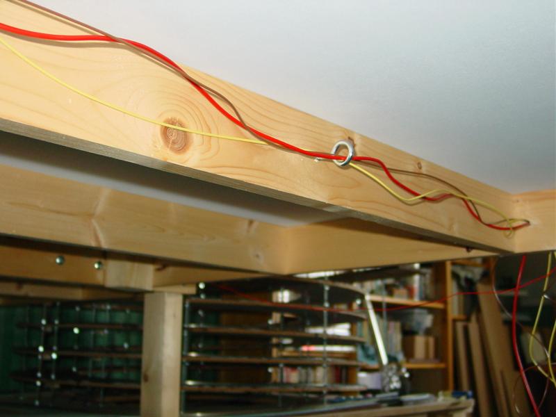

De afgelopen dagen ben ik vooral bezig geweest met het indelen van de blokken, secties, bezetmelders en wissels. Plus waar de wissel- en bezetmelddecoders (er zijn twee Kuehn wisseldecoders in huis gehaald) moeten komen en welke wissels en bezetmeldsecties daar dan weer op aangesloten moeten worden. Tevens zijn er weer een paar zaagsneden gemaakt en draadjes aan de rails gesoldeerd. Morgen ben ik van plan verder te gaan met het leggen van de sporen.

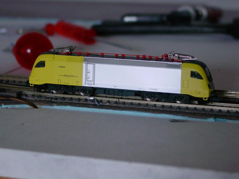

Dit gele monster wordt te zijner tijd vooral voor klein goederenvervoer van en naar Hookyville ingezet.

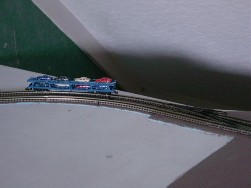

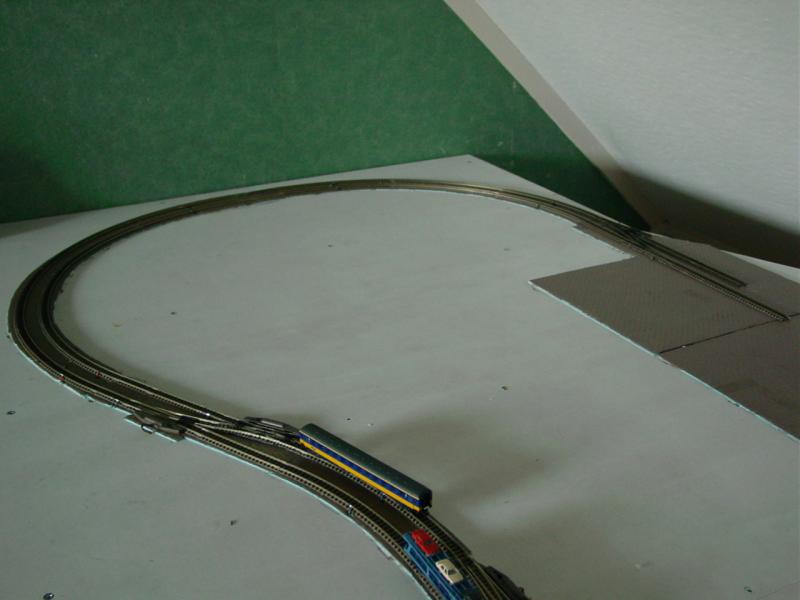

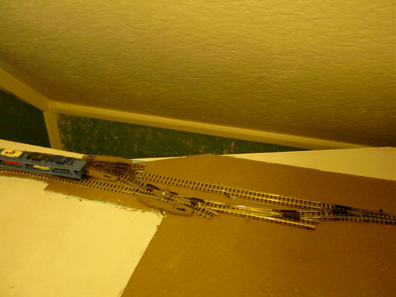

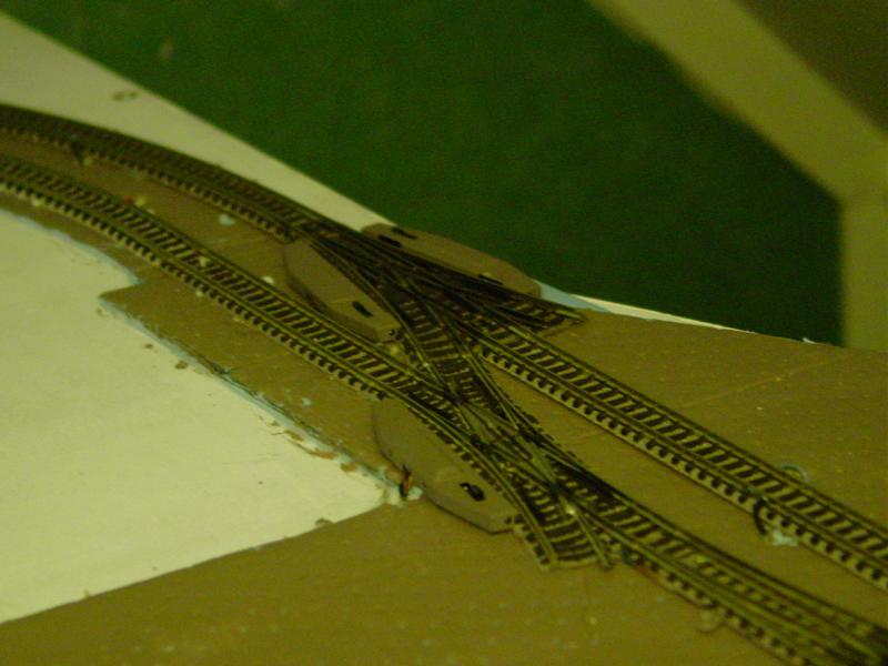

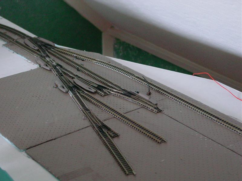

Zoals eerder gezegd heb ik eergisteren en gisteren nog wat aan de grote boog kunnen doen. We zijn daar nu rond en kunnen gaan werken aan het station.
Hier het totaaloverzicht:
De sporen lopen door tot aan de wissels. Die moeten hun aandrijvingen nog krijgen en de rechterwissel is niet bepaald recht te noemen. Maar deze had ik toevallig even bij de hand nadat ik hem in de wisselstraat aan de onderkant had vervangen. Daar komt natuurlijk wel een goede wissel te liggen, want ik wil geen gedonder bij mijn station.
Een foutje in de dienstregeling. Een loc had een wagen met auto's voor de bewoners van Hookyville opgeduwd tot de wissels. Net op tijd merkte de machinist dat de sporen nog niet verder gingen. Hij heeft de wagen losgekoppeld en heeft zich met de loc weer uit de voeten gemaakt.
Ik ga de komende dagen niet verder met de aanleg van het station. Er zijn wel spoorstaven gezaagd, maar de draadjes moeten nog aan de rails worden gesoldeerd. Ik ga wel de twee bezetmelders, die aan de achterzijde komen, met elkaar verbinden, zodat ik de bezetmeldpunten kan aansluiten. Tevens ga ik met een stukje ringleiding beginnen (zeg maar vanaf de kruiswissel tot aan de driewegwissel), zodat er kan worden getest of de treinen ook daadwerkelijk kunnen rijden. Volgens mij zijn er genoeg voedingspunten en de lasjes zitten ook stevig aangedrukt, maar je weet natuurlijk nooit.
Als ik mijn werk- en afsprakenschema voor volgende week bekijk, gaat daar niet zoveel gebeuren. Ik denk dat ik in de week van 7 juni wel weer wat frequenter updates kan verzorgen.

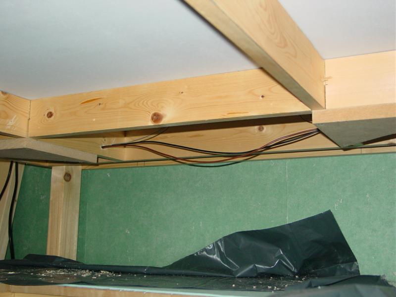

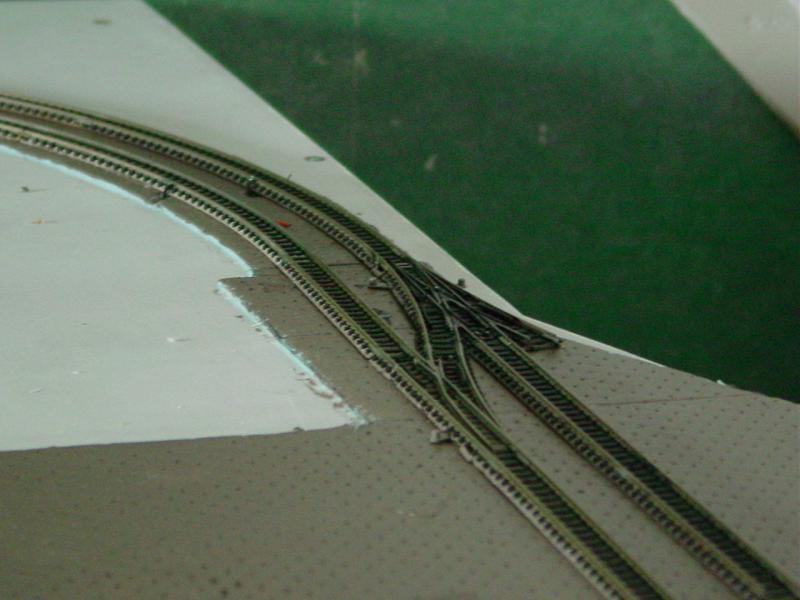

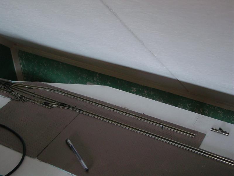

Toen ik aan het eind van de middag nog even verder wilde gaan, kwam ik erachter dat ik toch een kleine correctie moest uitvoeren. De wisselaandrijving van de driewegwissel kwam precies op de plek waar een voedingsdraadje van de naastliggende rail door de tafel heen ging, met als gevolg dat het allemaal net niet paste.
Ik heb de beide bogen een tikje uit elkaar gezet, het voedingsdraadje aan een ander stukje van de spoorstaaf gesoldeerd en alles opnieuw gelegd. Nu past het wel en de aansluitende Engelse wissel zit ook als gegoten. Die wissel sluit zowel op de drieweg naar rechts (vanaf de boog gezien dan) als op het binnenspoor aan. Na de driewegwissel heb ik ook al een rechtdoorgaande rail vastgezet. De twee wissels om beide sporen weer te koppelen, zijn nog niet vastgezet, zoals je kunt zien aan het ontbreken van de wisselaandrijvingen.
Overigens zet ik de wissels zelf niet vast, alleen de aangrenzende rails, zodat de wissel altijd los te halen is. Nog maar even drie shots van de huidige situatie, al is het met schemerverlichting wel wat minder fraai dan met daglicht.

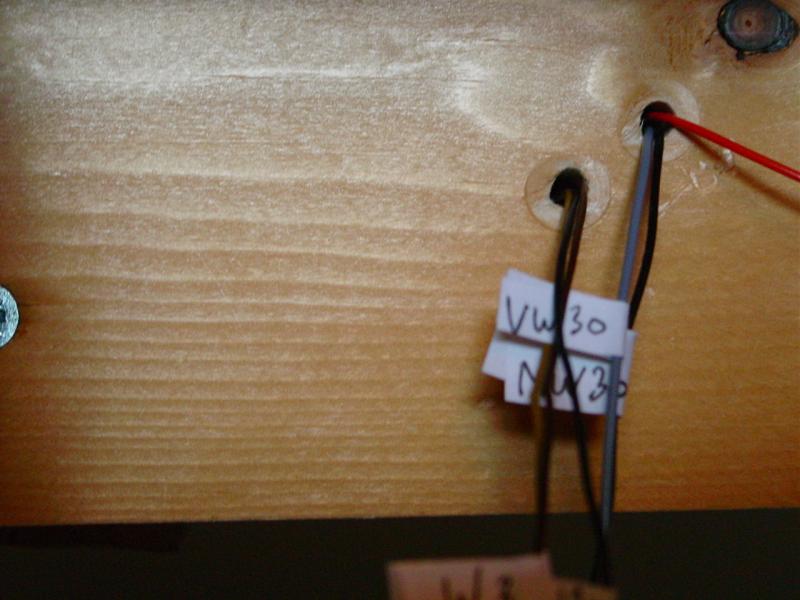

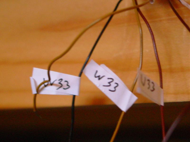

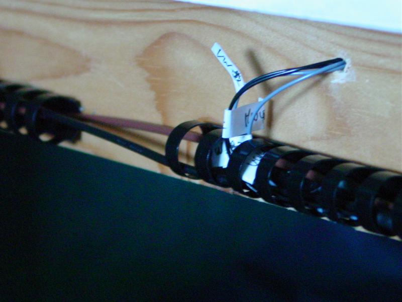

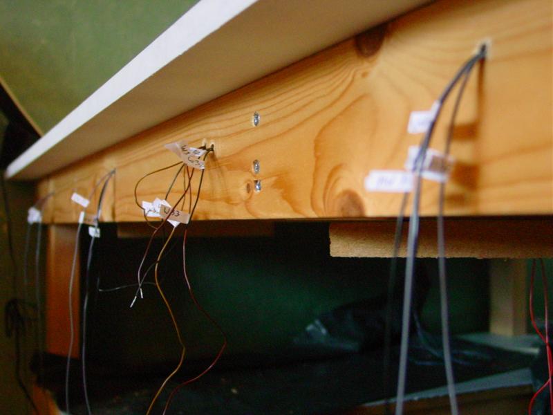

Het is natuurlijk zaak om alle draden te labellen als ze door de latten tevoorschijn komen. Dan soldeer je nooit het verkeerde draadje aan het verkeerde punt vast. Bovendien is een eventuele fout dan makkelijk na te zoeken. Een klusje dat best wel wat tijd vraagt. Gaatjes boren om de draden door te trekken, glad schuren, draadjes er doorheen halen, labellen bij de punten waar de draad door de plaat komt en dan ook nog eens de draad labellen als de draad buiten het frame is gekomen.
Zo ziet het overzicht eruit. Hier zal straks ook de ringleiding gaan lopen.
Een detailfoto met de aanduidingen voor de wisseldraden.
Detail van de weergave voor de aansluitingen voor de massa en de voeding van de niet-gedetecteerde secties.

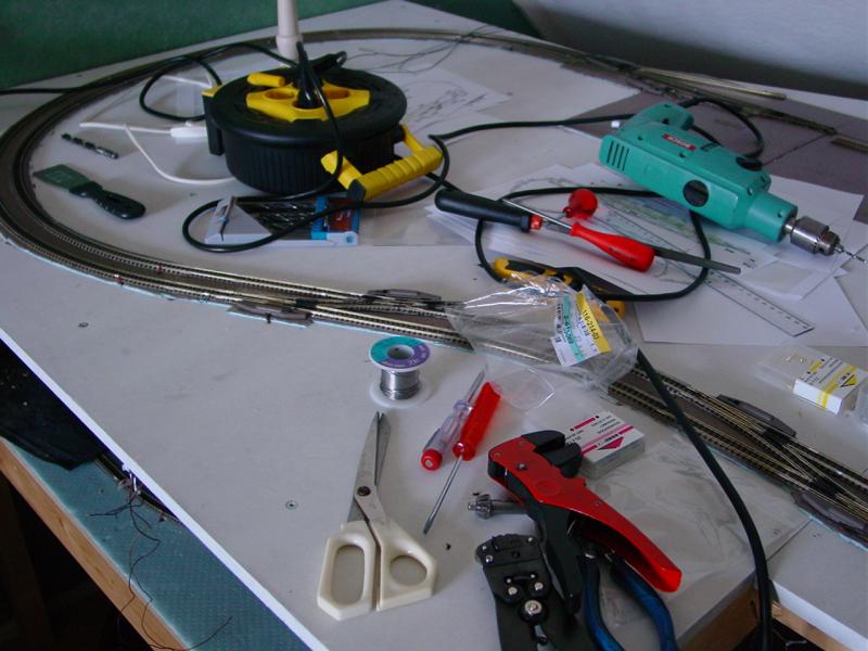

Zo, ik had onverwachts weer een paar uurtjes over en dan ga je toch even naar de baan, weer of geen weer.

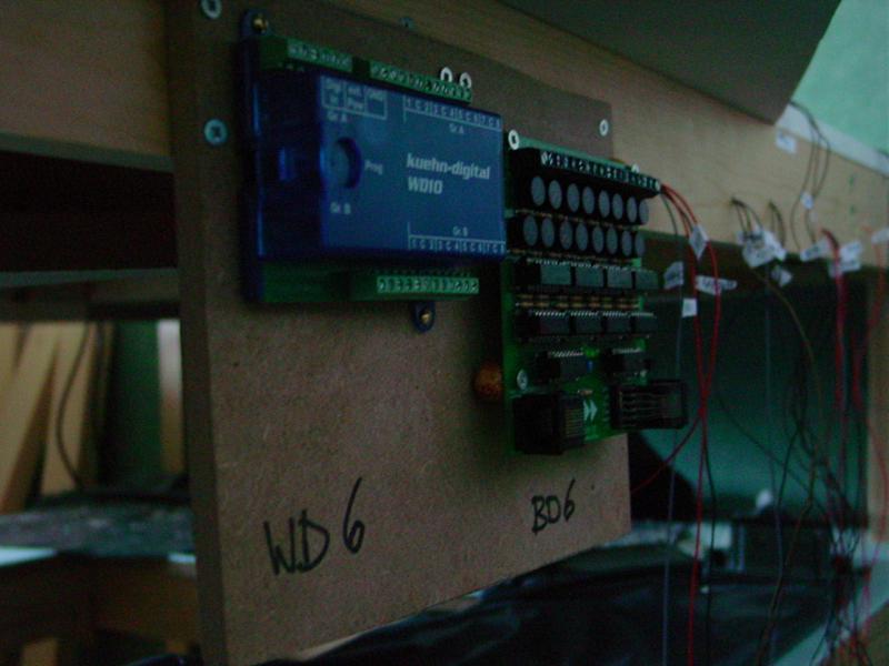

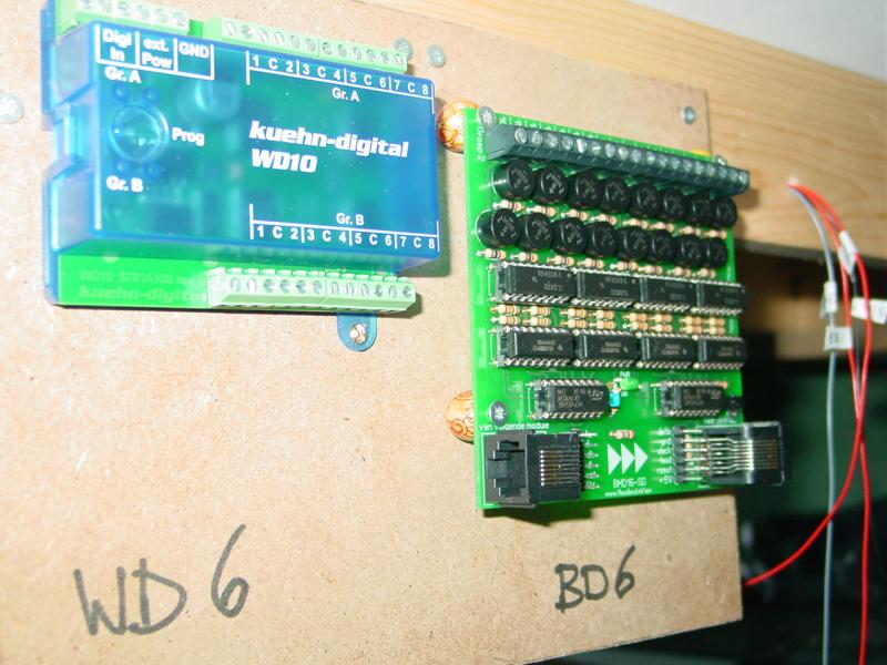

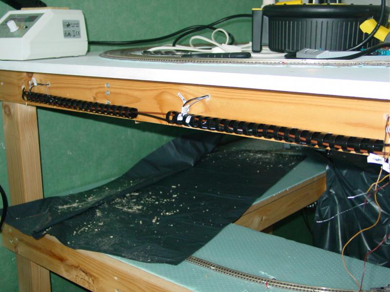

Bindruggen had ik al aan één kant bevestigd, nu alleen nog de draden er doorheen en natuurlijk andere draden aan de ringleidingdraden solderen. Een overzicht en een close-up. Ja, de draadjes van de wissels bungelen hier nog los. Dat is niet meteen aan de orde.
Aan de achterkant heb ik een plankje gemaakt met daarop de wisseldecoder van Kuehn (links) en een bezetmelddecoder (rechts).
Op deze wat donkere foto zie je dezelfde situatie van opzij. Op de achtergrond de draden die ik nog moet aanpakken om de trein tot het station te laten rijden.
Drie draden die midden oversteken. De rode draad is voor de bezetmelddecoders en de wisseldecoders. De dunnere bruine en gele draad worden alleen op de twee Kuehn wisseldecoders aangesloten. Bij de trafo en de TC sluiten deze twee draden weer aan op de normale ringleidingdraden rood en zwart. Mocht ik de Kuehns met een eigen trafo willen voeden, dan hoef ik alleen maar twee draadjes los te koppelen en aan de trafo vast te zetten.
Hier steken de ringleidingdraden voor de massa en de niet-gedetecteerde secties over. Deze draden volgen meer de sporen, in tegenstelling tot de dikke rode draad uit de vorige foto.
Tja, als je druk bezig bent met verschillende zaken, dan wordt je treintafel opeens een soort vuilnisbelt. Als ik in dit hoekje klaar ben, dan moet ik maar weer eens opruimen.

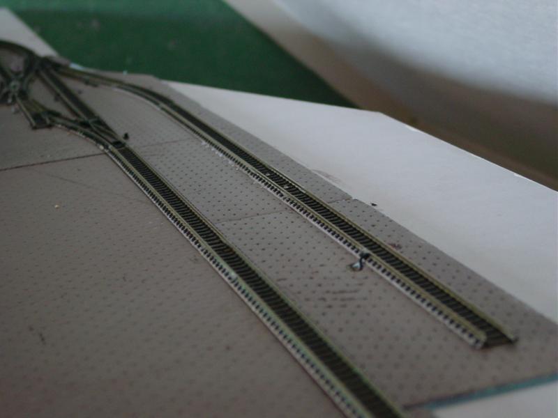

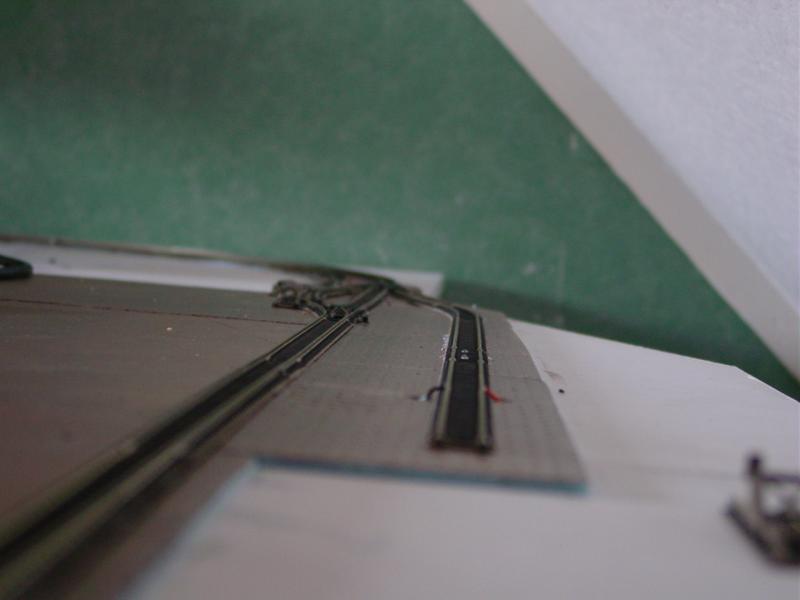

Als bewijs dat ik niet helemaal heb stilgezeten, kan ik met foto's laten zien dat het kopspoortje of zakspoortje nu voor 90% is aangelegd. Ik had gezien dat mijn langste pendeltrein 50 cm was, dus ik heb een extra stukje van 5,5 cm geplaatst om de hele trein recht aan het perron te laten staan. Op een van de foto's zie je het stootjuk nog los liggen. Dit moet natuurlijk nog een kleurtje krijgen. Tevens zal ik nog een klein stukje ondervloer moeten leggen, zodat het stootjuk op dezelfde hoogte ligt als de rest van het spoor. Dat is geen punt, want ik heb nog genoeg ondervloer en verf hiervoor.
Foto (alles klikbaar) vanuit de lucht:
Preiserview
Iets meer overzichtelijk:
Ondertussen vinden er ook nog wel andere werkzaamheden plaats, alleen maak ik daar niet altijd foto's van. Zo zijn er aan de achterkant ook bindruggen geplaatst en zijn daar draden aan de ringleiding bevestigd. De voeding voor de laatste te gebruiken Roco wisseldecoder is ook al bevestigd. Nu nog even een mooi plankje zoeken om deze decoder vast te zetten. Daarnaast komt er vandaag of maandag een Twin booster bij, zodat ik dan serieus de sporen kan testen en kan zien hoe we van het ene deel Twin Center probleemloos - naar ik hoop en ook wel een beetje verwacht - kunnen doorsteken naar het booster-deel.
Verder wil ik dit weekend ook een begin maken om de wisselstraat bij het begin van het kopspoor (een oplettende kijker heeft wel gezien dat deze wissels nog geen aandrijving hebben) rond te breien.

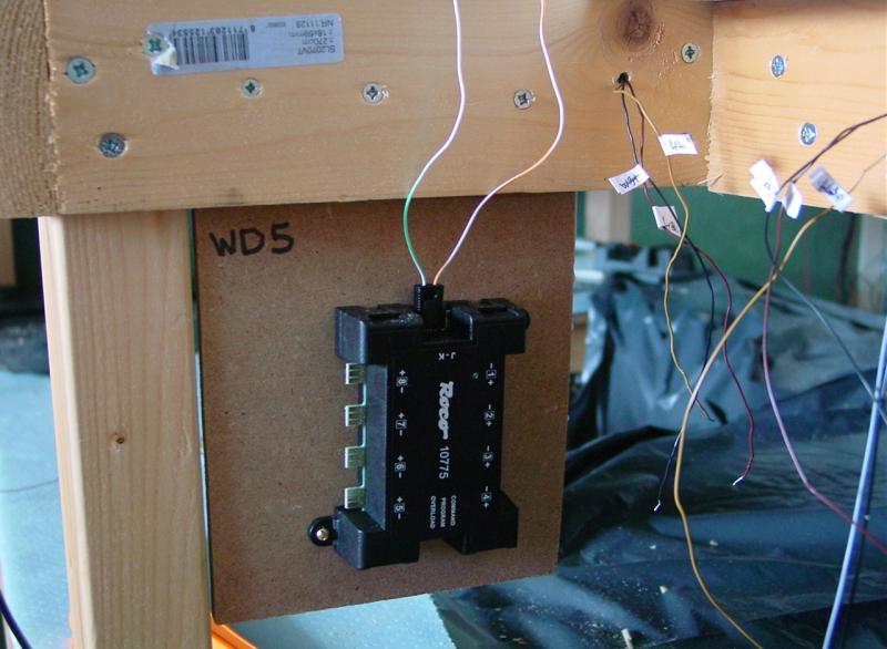

En het plankje voor de laatste Roco-wisseldecoder is ook gefixt en met decoder en al aan het frame bevestigd. De ringleiding kan mooi bovenlangs lopen en de wissels bij decoder 5 worden hier dan op aangesloten. Decoders 4 en 6 zitten aan de andere kant van de baan en dat zijn de Kuehns.
Te snel zal ik niet gaan, waarde naamgenoot. Ik heb genoeg andere afleiding, bijvoorbeeld op sportief vlak, en neem liever de tijd om het in één keer zo goed mogelijk te doen.

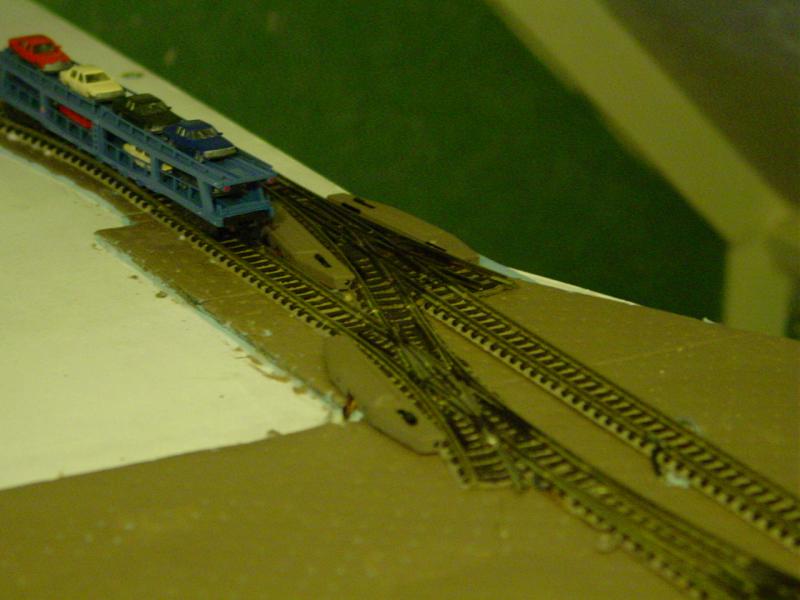

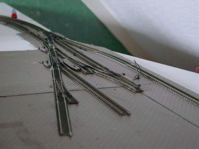

De wisselstraat bij de linker ingang van station Hookyville begint al aardig vorm te krijgen. De wissel vooraan moet nog een aandrijving krijgen. Na dat rechte stukje komt een Engels wissel om naar de twee goederensporen te komen.
Inmiddels zijn bij de eerste drie sporen al rails met bezetmelders aangebracht. Deze liggen nog lekker te drogen, dus die foto's komen morgen wel.
