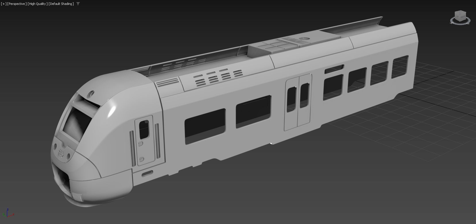

De verklaring kan zitten in de dubbele aandrijving. Dan is het verschil nog best heftig, maar goed.
Ik ben vooral nieuwsgieirig naar de aandrijving. Tenshodo heeft van alles en nog wat in huis, maar is vooral bekend van de SPUD. Gaan het SPUD’s worden?
En wanneer kunnen we een rijdend model bekijken?

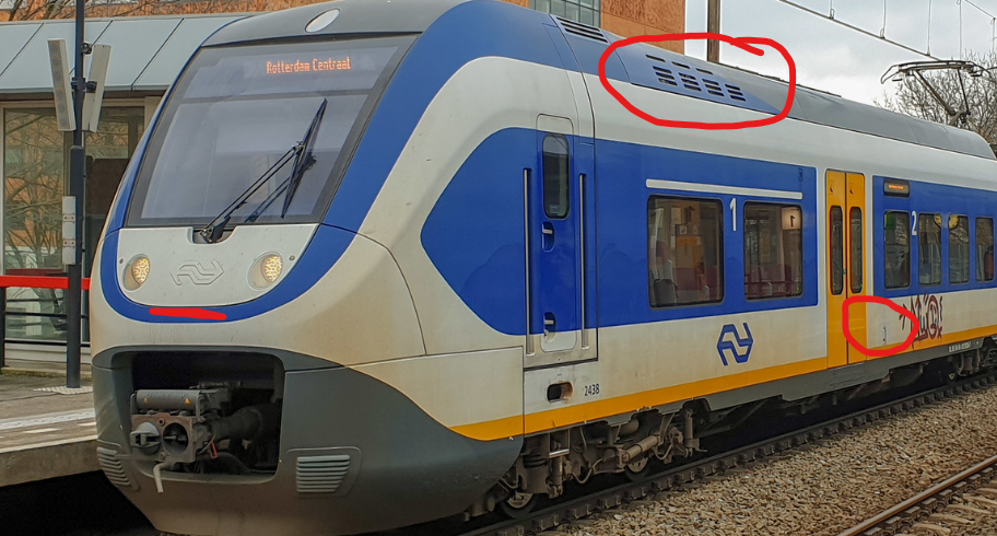

Ik hoop dat BST toch wel wat cruciale details aanpast.
En ronding op de kop moet toch meer afgevlakt zijn, en ik mis roosters.
Daarnaast ben ik erg benieuwd zoals Rodeduivel zegt; het dakopbouw van aparatuur.
Deze is op dit moment niet aanwezig in het model dat te koop is (hier), dus die moest BST zelf nog tekenen (er even van uitgaan dat de rest van het model nagebouwd is van dat 3D model aangezien die precies dezelfde missende onderdelen en foute onderdelen hebben)
Bedankt voor oplettendheid.
Ik ben van de basis uit gegaan van het model, wel alles na gemeten. ik heb al heel veel moeten veranderen aan het model.
Maar inderdaad, er missen een hoop onderdelen. deze gaan uiteraard wel komen op het H0 model.
De basis is nu klaar.
Momenteel werk ik aan het interieur als dat klaar is zal ik overgaan op het dak en de nodige aanpassingen maken en dingen toe te voegen.

Ik heb 4 dagen geleden contact gezocht met Big Scale Trains met aantal vragen. Vanuit BGT blijft het stil. Dit geeft mij niet het vertrouwen om een treinstel ongezien bij BGT te bestellen. Temeer daar de dakopbouw van de apparatuur van cruciaal belang is om te komen tot een natuurgetrouw model. En de onderhuidse techniek qua aandrijving is van belang om een afgewogen besluit te kunnen nemen. Ik wacht rustig het moment af dat ik een betaalbaar alternatief kan bestellen.
Beste RodeDuivel, wat is uw naam? ik heb alle mail door gekeken maar kan niks vinden, alles is beantwoord.
Uiteraard komen alle dak bakken er op te zitten. we zullen geen detail missen. dat kan ik u verzekeren.
Het ontwerp is nog niet af, de basis is klaar, nu gaat ik verder met interieur en als dat klaar is gaat ik verder met dak en kleine details.

De airco is geïnstalleerd.
En even wat body foutjes er uit gehaald.
Alleen opzoek naar betere dak foto's, kan vrijwel niks vinden op internet.
« Laatst bewerkt op: 06 May 2023, 15:17:18 door Sebastiaan Pot »
  • Berichten: 7878
Re: Big Scale Trains - NS SLT in H0
« Reactie #74 Gepost op: 06 May 2023, 15:51:11 »
Zelf maken vanaf een viaduct of spoorbrug? Uurtje op Leiden Centraal doorbrengen en je hebt ze vast uit elke mogelijke hoek.
