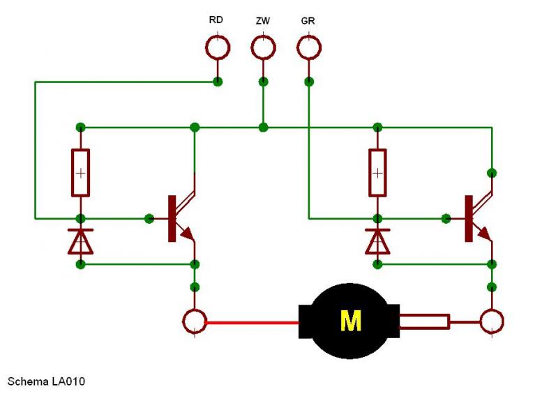

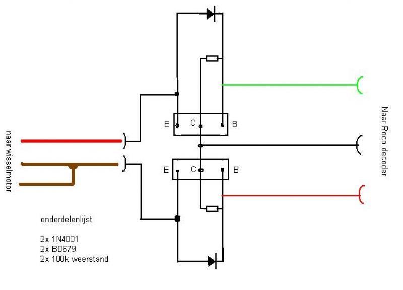

Marco, je zult de spanning moeten ompolen, door gebruik te maken van een LA010 van Lenz, of even zelfbouwen kan ook.
Op een andere manier getekend.
Mvg Wim.

Ik had even te snel gereageerd:  Wim zette me op het juiste spoor :D
Misschien kan dit draadje wat hulp bieden:
https://forum.beneluxspoor.net/index.php?topic=4194.0

Toch nog een vraagje waar kan ik de lenz LA010 kopen?
Ik kan hem zelf maken maar de onderdelen zijn heel goedkoop en bij conrad moet je boven de 20 euro bestellen ( om geen verzendkosten te hoeven betalen)
Weet iemand de juiste bestelnummers van de onderdelen bij conrad?
De diodes aan de wisselmotor vervallen?of niet
Groetjes marco

De diodes moeten blijven zitten. Je moet de twee diodedraden samenvoegen, zoals op het schema van Wim is te zien, rechts van de motor.

Ik ben nog op zoek bij conrad voor de juiste 100K weerstand.Voor bovenstaande schakeling om conrad wisselmotoren te schakelen via de 63410 van UH.
Is dit de goeie?
Weerstand 1/4W 1% 100K 100ST
Bestnr.: 408409 - 89
Ik ben er namelijk niet zeker van als electronica leek ;)
Groetjes marco
« Laatst bewerkt op: 21 April 2008, 20:23:19 door marco »

Ja, die weerstanden kun je gebruiken.

of deze kunnen ook Bestnr.: 404284 - 89
Mvg Wim.
Werkt bovenstaande schakeling ook voor tortoise wisselmotoren?
Zonder aanpassingen?
Groetjes marco

Ja, dat werkt ook voor Tortoise motoren. Met dien verstande dat een Tortoise eigenlijk permanent onder spanning moet blijven staan.
Bij de 63410 kun je dat bereiken door de betreffende uitgang zo te programmeren dat hij constante spanning afgeeft.

nou klaas het werkt toch niet volgens hetzelfde printje met een tortoise de motor gaat maar aan 1 kant om.Wie weet wanneer het wel werkt?
