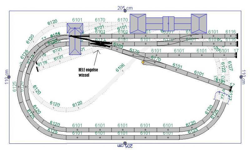

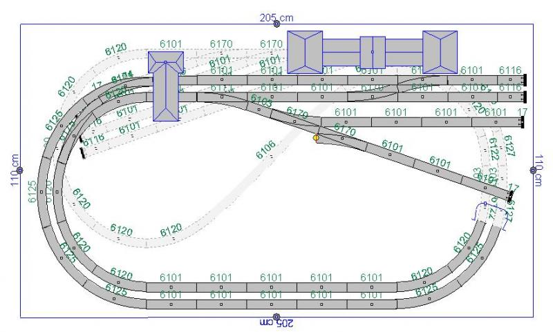

Ik heb de knoop door gehakt! Ik ga deze maken:
Ik moet alleen nog iets hebben bij dat spoor waar nog niks aan zit.
Ik heb mijn oude baan al afgebroken en het nieuwe station neergelegt.
Binnenkort komt er een draadje over de bouw van de baan. Het enige wat ik nog moet hebben is een naam voor de baan :-X Iemand ideeen?

Peter,
Kijk is goed naar de wisselcombinaties, vanaf de kopsporen kun je niet op het rechterspoor naar het schaduwstation komen. Dit kun je oplossen door onder het seinhuis de wissel te verplaatsen naar het andere spoor en op de plaats van de wissel een engelse wissel neer te leggen.

@Peter, met wat voor een soort treinen ga je rijden aangezien jouw station +/- 1.20 cm groot is?
Ik vraag je dit omdat de ruimte tussen de wissels en seinhuis +/- 80 cm is en getrokken trein met 4 rijtuigen + loc boven de 1 mtr uitkomt.
En als je gaat omlopen je dit over de hoofdbaan gaat doen.
Groet, Ronald.

Hoe bedoel je dat precies met die 80 cm ronald?
Roelof
Re: Peter H - (Baanplan H0)
« Reactie #52 Gepost op: 15 May 2008, 16:59:59 »
Er vanuitgaande dat de rails met nr.6101 ca. 20cm is en dit de lengte is tussen de wissels.
Groet, Ronald.

Peter,
Zoals ik je al via msn probeerde duidelijk te maken, en wat Hannes ook zei, is dit:
zo kun je van ieder perronspoor, naar ieder spoor in de "hoofdbaan" om het maar zo te noemen.

Ik heb toch maaro verwogen om die engelse wissel er in te leggen. De rangeer mogelijkheden zijn toch net iets meer.

Goedenavond Peter,
Ik kan niet goed zien wat er onder in het schaduwstation gebeurt, maar als ik het goed zie maak je een lus. Denk je er wel aan dat je dan een keerlusmodule moet gebruiken (neem aan dat je 2 rail rijd, je diorama was namelijk fleischmann rails). Anders maak je namelijk kortsluiting.
heb je misschien een duidelijkere printscreen van je schaduwstation?

Hallo Jon,
Goed dat je het zegt, was me zelf nooit opgevallen denk ik. Nja tot dat ik kortsluiting krijg dan ;) Ik post hier morgen even een duidelijk plaatje van mijn schaduwstation.
