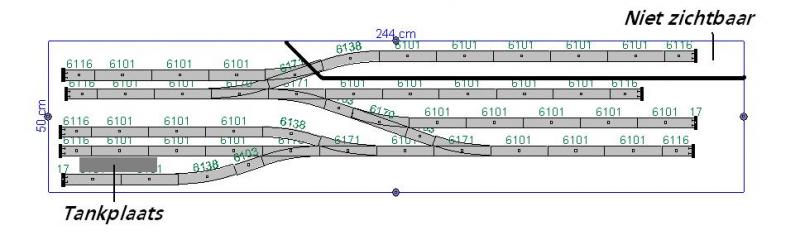

USA On30
Berichten: 1648
Re: Peter H - (Baanplan H0)
Reactie #42 Gepost op:
26 April 2008, 09:48:45 »
@Rots; Bedoel je die baan waar er een trackplan van op de site staat? Verder wel mooie banen dat
@Wim; Dat is wel een goed idee. Eerst 2 modules maken en dan met rails banen gaan maken
en een schaduwstation wil ik niet, dus daar heb ik geen last van...
Peter H
Peter H
USA On30
Berichten: 1648
Reactie #43 Gepost op:
27 April 2008, 08:35:32 »
Ik heb met de site die Rots mij gaf even een baanplan gemaakt.
Kom maar met die reacties
Peter H
Frank!
Berichten: 172
Reactie #44 Gepost op:
27 April 2008, 20:32:50 »
Daarmee heb je veel rijmogelijkheden, het enige dat ik persoonlijk mis is een omloopmogelijkheid voor de locomotief, zodat je niet aldoor een extra locomotief nodig hebt.
MVG
Frank
