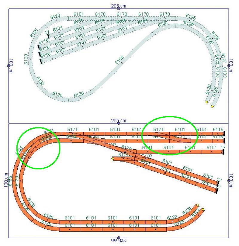

Hier dan nog een plaatje met de aangepaste wissels en een plaatje van het schaduw station.
Klik voor een groter plaatje
Ik heb ook nog een extra spoortje neer gelegt. Ik weet alleen nog steeds niet wat ik bij die wissel moet doen :-|

stig
Berichten: 10080
Re: Peter H - (Baanplan H0)
Reactie #64 Gepost op:
17 May 2008, 14:30:53 »
Een uithaal spoor maken?
Patrick Pontier
Berichten: 1204
Maak van de scherf in je hart geen dolk in je mond
Reactie #65 Gepost op:
17 May 2008, 14:32:02 »
Een kort opstelspoortje voor een loc of een goederenloodsje met een kleine ladingkade
Of hoe je zoiets ook noemt.

Sander
Berichten: 4666
Reactie #66 Gepost op:
17 May 2008, 16:27:01 »
De rechter groen omcirkelde wissel verbinding kan je volgens mij weg laten. Die is namelijk dubbel.

Bert Roefs
Berichten: 250
Reactie #67 Gepost op:
17 May 2008, 18:03:53 »
Hoezo?
Die kun je toch gebruiken om om te lopen?
Je kunt voor de wissel afkoppelen, via de wissel naar het spoor eronder en dan weer terug.
Sander
Berichten: 4666
Reactie #68 Gepost op:
17 May 2008, 18:05:46 »
Och, nu zie ik het pas, ik dacht dat die 2 sporen nog doorliepen...
foutje...
Sander
Sander
Bert Roefs
Berichten: 250
Reactie #69 Gepost op:
17 May 2008, 18:07:38 »
Is je vergeven hoor.

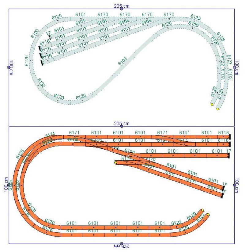

Peter H
USA On30
Berichten: 1648
Reactie #70 Gepost op:
17 May 2008, 19:10:41 »
@Sander, Dat is indedaat een omloopwissel.
@iedereen, Dat stukje rails wat nog aan die wissel moest heb ik gewoon een enkelsporig spoortje gemaakt.
klik voor een grote plaatje
Ik denk dat ik daar een klein goederen station maak.

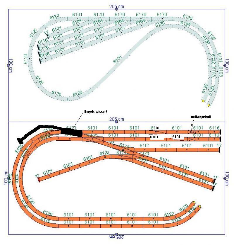

Flris
Berichten: 30
Reactie #71 Gepost op:
17 May 2008, 20:02:53 »
zou je niet linksboven, in de bocht na dat overloopwissel (dus nog meer naar links) een bochtwissel met daaraan een uithaalspoortje plaatsen? Dat is handig voor rangeerloc's, dan hoef je niet over de hoofdbaan. Ook kan je wellicht dan dat omloop wissel tussen spoor 1 en spoor 2 van het station laten vervallen. Dan zou je een loc-wissel moeten doen om een getrokken trein te laten keren, en dat kan dan via dat uithaalspoortje.

Flris
Berichten: 30
Reactie #73 Gepost op:
18 May 2008, 13:51:45 »
dit bedoel ik ongeveer (sorry voor het 'gepaint'):
Als je nu met een getrokken trein (een 1100 met M2 rijtuigen bijvoorbeeld) het station binnenkomt op bijvoorbeeld spoor 1, rijd je door tot de koppeling tussen loc en eerste wagon boven de ontkoppelrail zit. Je ontkoppelt, laat de loc staan. Daarna komt er van een ander spoor in het station een losse loc aanrijden (bijvoorbeeld een andere 1100 of een 1200). Deze loc rijdt dan ipv het rangeren over de vrije baan, het uithaalspoortje op, keert, rijdt naar spoor 1 (waar de net binnengekomen trein staat) en koppelt daar aan. Dan kan de trein daarna weer vertrekken richting schaduw station. Deze rangeermanouvre vindt plaats dan plaats zonder door de inrijdseinen van het station te moeten.
Hannes
Berichten: 158
Reactie #74 Gepost op:
18 May 2008, 14:41:22 »
Flris,
Goed idee, betekent dat er of langere treinen in het station passen of er meer ruimte is voor dezelfde trein.
