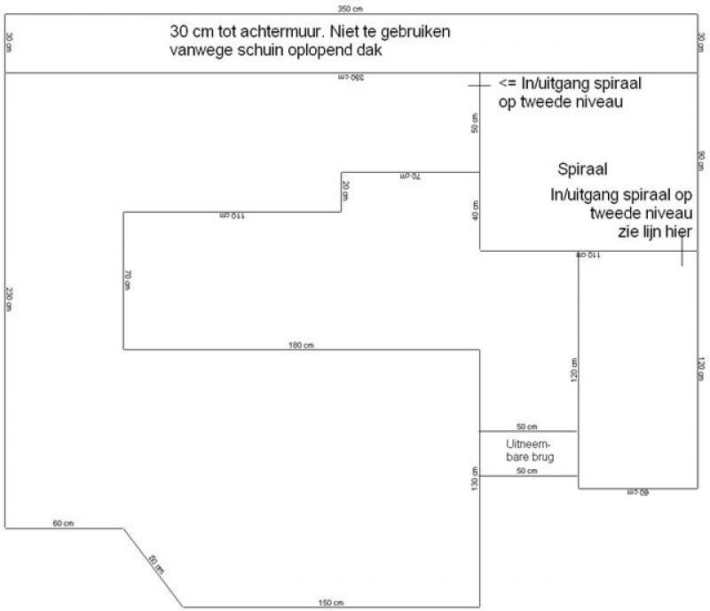

Ik ga in je post mijn opmerkingen plaatsen. Het is misschien hectisch en zo zal het ook wel zijn, maar in mijn optiek is het op een groot stationsemplacement altijd hectisch, zeker als personen- en goederenvervoer gecombineerd wordt. Want dat is de bedoeling van dit niveau. Het hogere niveau is rustiger en meer ingericht op landschap.
- Welke schaal ga je rijden. (N-spoor heb je gezegd).
Inderdaad, N-spoor
- Hoe ga je de baan aansturen. (digitaal of analoog?).
Besturing is/wordt digitaal en via Koploper.
- Wat voor tijdperk (stoom, diesel, gemengd?)
Tijdperk V met hier en daar een wat ouder exemplaar. Ik denk dan aan een oud lokje voor het mijnlijntje. Dat is het lijntje dat midden in de spiraal begint, zijn lading meeneemt naar het overslaggedeelte bij het station - het overladen gebeurt in delen op dat 'rare' heen-en-weer rangeerstukje - even omrijdt en achteruit rijdend de wagonnetjes weer meeneemt naar de mijn. Deze trein komt niet op andere sporen, er wordt een spoor gekruist.
- Hoofdbaan of Zij baan.
Geen idee wat je hier nu precies mee bedoelt.
- dubbel of enkelspoor.
Verschillende sporen, maar op niveau 1 zal het vooral dubbelspoor worden.
- Korte of lange treinen.
Kort en lang door elkaar heen. Langste trein zal een Thalys of een ICE van 1 meter 25 worden. Aan kort denk ik aan bakken van drie van de NS. Mijn startset van de Regional Express telt inclusief lok vier wagons. Goederentreinen kunnen ook lang worden, maar die rijden dan door naar de industrie op niveau 1 en komen niet op spoor 1 of 2 bij het station.
- Reizigers of goederen (beide gaf je aan)
Beide dus.
- Rangeren en omlopen of vaste treinsamenstellingen. (Een kopstation verplicht je tot omlopen en biedt je daarom (verplicht) veel "speel" mogelijkheden. Maar verplicht is dan ook direct verplicht, Als je niet met treinstellen gaat rijden is het wat moeilijker om eens 10 minuten achterover te leunen en te genieten van het treinen spel).
Omlopen in de mijn en wat rangeren via enkele sporen en de draaischijf, voor de rest een soort vaste dienstregeling.
- realistisch baanplan of treintjes rijden (klinkt minder erg dan het is) ;D
Tsja, wat is realistisch. Het moet bovenal voor mij leuk zijn om er iets mee te kunnen doen.
- bogen in het zicht of weggewerkt in bergen of achter ....
Bogen deels uit het zicht, dus weggewerkt in bergen, tunnels, stroken met bomen,  emplacementsgebouwen en in de blinde hoeken achter de spiraal.
- vloeiend of haaks (bogen)
Vloeiend hoeft voor mij niet zo, maar dat idee had het baanplan je al wel gegeven. Ik had nog wel het spoor dat middendoor gaat, met die 'rare' rangeerstukjes wat rechter willen laten lopen, maar liep klem op de keerlus. Misschien dat ik hier nog wat aan doe, maar weet zo 1,2,3 niet precies wat.
- veel landschap of veel rails
Veel rails hier, op niveau 1 ligt de nadruk op landschap.
- open frame bouw, vlakke plaat of modules.
Vlakke platen onderop, bovenop ook vlakke platen, maar dan wel in twee delen naast de baan gebouwd en deel voor deel plaatsen.

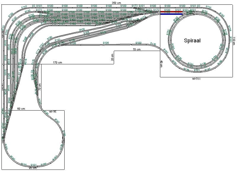

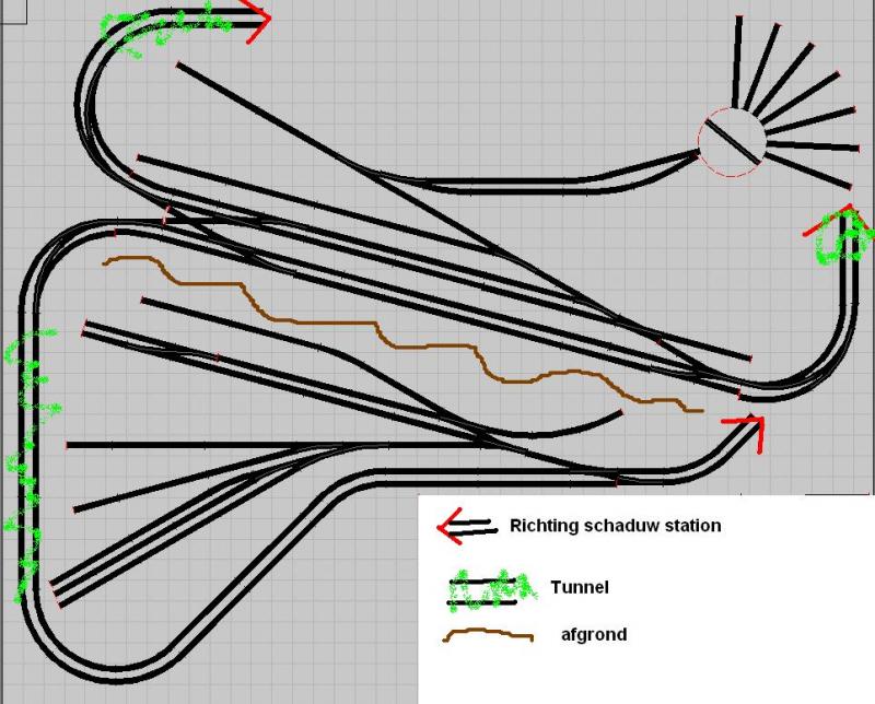

Hookies,
Op basis van een baanplan wat ik lang geleden eens gemaakt heb, heb ik het volgende getekend. Dit is als voorbeeld, niet overal even doordacht, maar vooral bedoeld om je te inspireren.
1) Een groot station aan een doorgaande lijn vindt ik persoonlijk minder realistisch. Grote station komen vaak voor waar verschillende spoorlijnen bij elkaar komen. Daarom is dit station gesitueerd aan een splitsing van 2 lijnen. Hierdoor zijn er 3 ingangen naar het schaduwstation. Of dit 3 schaduwstations moeten zijn of 2 of 1 hele grote, dat is aan de bouwer zelf. Aangezien dit niet zichtbaar is heb ik het niet verder uitgewerkt.
2) Het station ligt op het hoogste niveau. Heeft 5 stationsporen, een draaischijf etc. Alle uit het station vertrekkende sporen dalen naar een lager niveau. Alleen het spoor naar linksonder blijft zichtbaar, als parade baanvak.
3) Dit spoor komt langs de industrie welke lager ligt dan het station. Deze zijn gescheiden door een afgrond. De industrie heb ik zomaar wat vorm gegeven om een indruk te geven. Door ruimte gebrek is de industrie alleen vanuit het schaduwstation te bereiken.
PS het lijkt alsof de stukken spoor niet overal aansluiten, dit komt door het waardeloze railprogramma dat ik gebruik. Volgens mij moet het toch overal aardig passen.
Ziet er uit als modeltreinen 2.0. Kan dat kloppen? Ik gebruik het zelfde programma en is inderdaad waardeloos soms. Had een keer een minitrix standaard layout uit een gids van minitrix na getekend en kwam voor geen mm uit.
@Hookies: mooi sporen plan :) kan niet wachten tot het uiteindelijke resultaat. Zal het draadje blijven volgen (ook je andere).
Hannes
  • Berichten: 158
Re: Hookyville - (Baanplan N)
« Reactie #48 Gepost op: 25 May 2008, 16:18:17 »
Klopt, is Modeltreinen 2.0
Railgeometrie van FLM HO, FLM N, minitrix kloppen alle 3 niet. is wss het meest waardeloze programma wat ik ken. maar goed, heb het voor een prikkie en geen zin om een ander progamma te kopen.
Zonder rails spoor ik helemaal niet meer, dan ben ik alleen nog maar een dwarsligger

@Hannes/Hookies; het zou wel handig zijn de kopsporen op dat station anders om te tekenen/aan te leggen. Aangezien er van links 2x zoveel sporen het station binnenkomen dan van rechts wil je van links ook meer sporen ter beschikking hebben als van rechts.
Groetjes Michiel

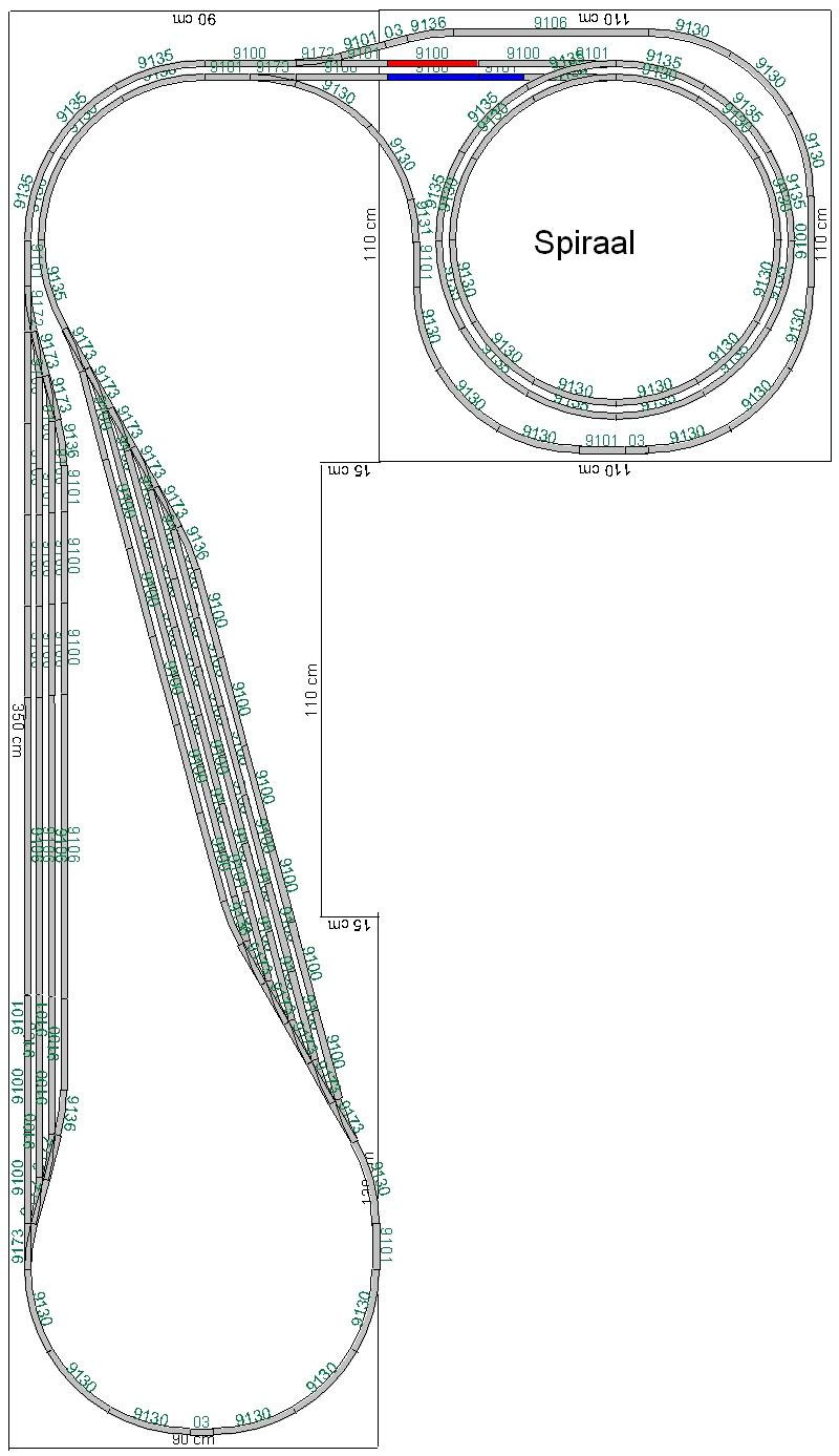

Het is een tijdje rustig geweest hier. Vakantie en vooral werken aan een beter baanplan, waarbij de geometrie ook, voor zover mogelijk, in acht werd genomen. Onderstaand is uiteindelijk uit de bus gekomen. Met een paar opmerkingen vooraf: rechtsboven ligt een dubbelsporige spiraal om naar een hoger gelegen niveau te komen (wat overigens pas gebouwd gaat worden als dit klaar is). Aan de lange linkerzijde komt een station à la Bonn. Voor het makkelijker maken van de tekening (je gaat anders te snel over grenzen heen) heb ik het tafelblad 20 cm korter gemaakt.
WinTrackversie:
En zo ziet het er in 3D uit:

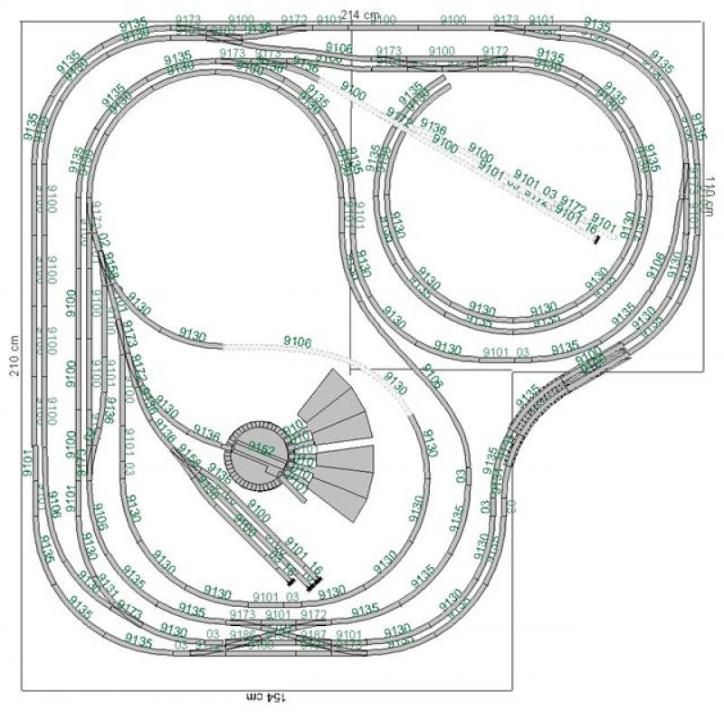

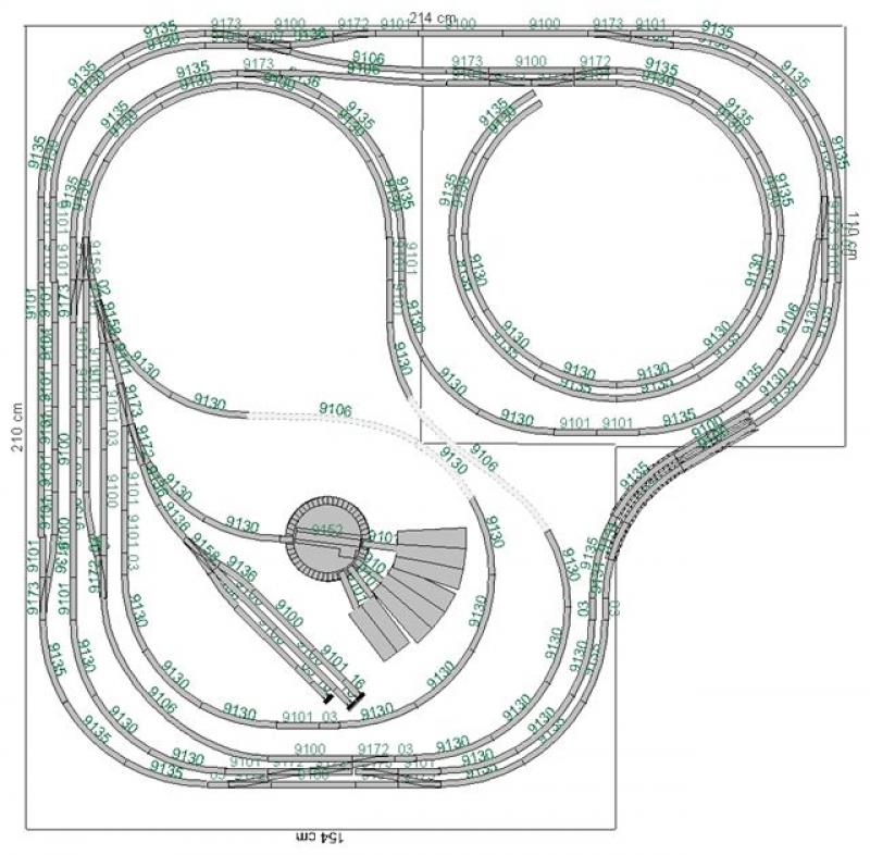

Het baanplan heeft de afgelopen weken toch nog een paar laatste wijzigingen ondergaan. Juist doordat ik de baan even had uitgeleg en op de foto had gezet, kwamen nog wat nieuwe inzichten bovendrijven. Zo is de wisselstraat aan de onderzijde nog wat uitgebreid en is de aansluiting van spoor 2 aan de onderkant naar spoor 1 verdwenen. Spoor 2 sluit hier nu op spoor 3 aan. Hierdoor heb ik meer langere stationsporen.
Komende weken maar eens flink draadjes aan rails gaan solderen en eens wat gaan leggen. De terugmelddecoders zijn al binnen, de wisseldecoders komen van de week.
