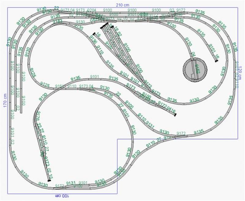

Linksonder komt op zeker een dubbelsporig spiraal. Het buitenste spoor (dus op de tekening meest linker spoor) is het klimspoor waarmee je deze baan verlaat naar een ander niveau. Je gaat dus tegen de klok omhoog.
Het binnenste spoor (op de tekening dus meest rechter spoor van de twee) is het dalende spoor in de spiraal. Hiermee komen de treinen dus op deze baan binnen. Als ik dit spoor recht omhoog laat lopen, dus langs het buitenste spoor, dan rijdt dit spoor met de klok mee. Omdat ik ergens de rijrichting moet draaien om weer de spiraal in te kunnen, komt er dus ergens een keerlus. Ergo: probleem, kortsluiting. Wil ik dit vermijden, dan moet ik het spoor dat uit de dalende spiraal komt meteen rechts laten afbuigen, zodat dit ook tegen de klok in loopt. Dan vermijd ik toch keerlussen?

Er is even een tijdje overheen gegaan. Ik was bezig met het bewerken van de spiraal (dat zijn die twee ophoudende sporen linksonder in het baanplan) en me aan het verdiepen in het verhaal elektronica. En natuurlijk moet er ook nog gewoon gewerkt worden.
Enfin, weer even zitten puzzelen aan een nieuw baanplan. Dit is alleen niveau 0. Via de dubbelsporige spiraal kom je op niveau 1 uit. In het midden van de spiraal komt een mijn te liggen. Er is dus een omloopspoortje aangelegd dat heen en weer gaat naar een ander omloopspoortje bij het station. Daar wordt de steenkool (of wat ze ook winnen in de mijn) overgeladen op een andere trein die het product dan meeneemt naar niveau 1. Feitelijk is alles buiten de spiraal één groot station.
Ik zie zelf al wat zaken die ik zeker ga aanpassen (het overlaadlijntje is een doorlopend spoor, dus gaan er te veel treinen stilstaan; er is geen ruimte voor een station ingepland, maar dat wil ik bovenaan hebben. Betekent dat er her en der wat rails op gaan schuiven. Ik beschouw dit niet als het eindplan, maar kom wel steeds weer op ongeveer hetzelfde uit.
Ik zou wat input (met uitleg dan) zeer waarderen. Een baanplan is ook wel nodig nu, want ik wil de spiraal op de tafel gaan zetten, maar dan is het handig om te weten hoe ik de draden voor de voeding op de beide sporen ga aanbrengen en wat het gevolg is voor blokken, secties en bezetmelders.

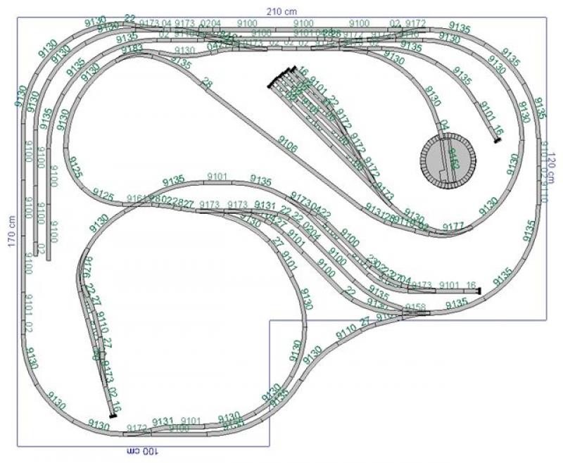

Na enig mailoverleg en wat nieuw denkwerk, is het plan voor de onderbouw al iets aangepast. Alleen wie iets kan bedenken voor het station en wellicht een langer perronspoor, is van harte welkom om te reageren.

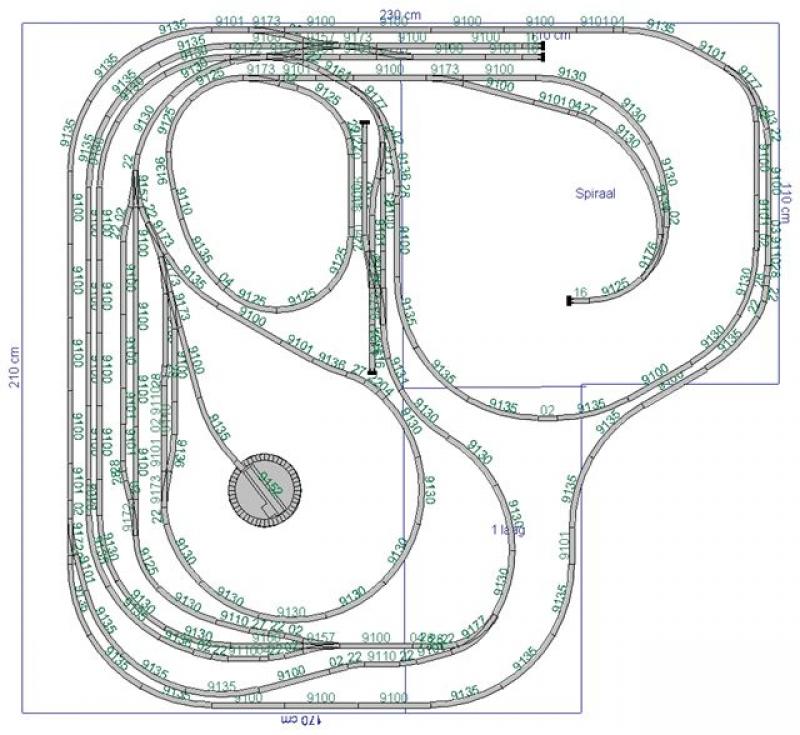

Christiaan, dank voor je adviezen. Ik ga zeker kijken wat ik er mee ga doen, maar ik kan tevens melden dat het baanplan sowieso op de schop gaat. De spiraal neemt te veel ruimte in. Nu gaat dat hier nog wel goed, maar ik kom op niveau 1 met een doorkliefde tafel te zitten en kan dan niet veel anders dan een rondje rijden rechtsom en dan weer naar beneden (jouw richtingpijltjes moeten wel andersom in de spiraal, want het buitenste spoor (meest linker) is (was) het klimspoor.
Dus komt de spiraal op een aparte tafel te staan en werk ik met een niveau 0 wat je dus net hebt bekeken. Niveau 1 gaat dan uit een stuk van 2.10 bij 1.20 bestaan. Als ik het morgen niet anders ga indelen natuurlijk, want nu heb ik wel meer mogelijkheden, alleen een beperking aan ruimte op de zolderkamer. Wordt vervolgd, zullen we maar zeggen. En dan hoop ik ook weer op je inbreng te mogen rekenen.

Zoals gezegd is er dus een boel veranderd aan de ruimte. Ik heb de spiraal op een aparte tafel gepland met ruimte voor een spoor om de spiraal heen. In de tekening zie je de spiraal rechtsboven, waarbij de twee zogenaamde doodlopende spoortjes dus de spiraal ingaan. Het linkerspoor is in principe het stijgende spoor, het rechter het dalende, maar ik maak er wel een keerlus voor 2-richtingen in, zodat kleinere of lichtere sleepjes ook in het steilere - het dalende - spoor kunnen klimmen.
Er zullen vast nog wel wat foutjes inzitten, maar ik ben niet zo ervaren en dus benieuwd naar jullie reacties en adviezen.
