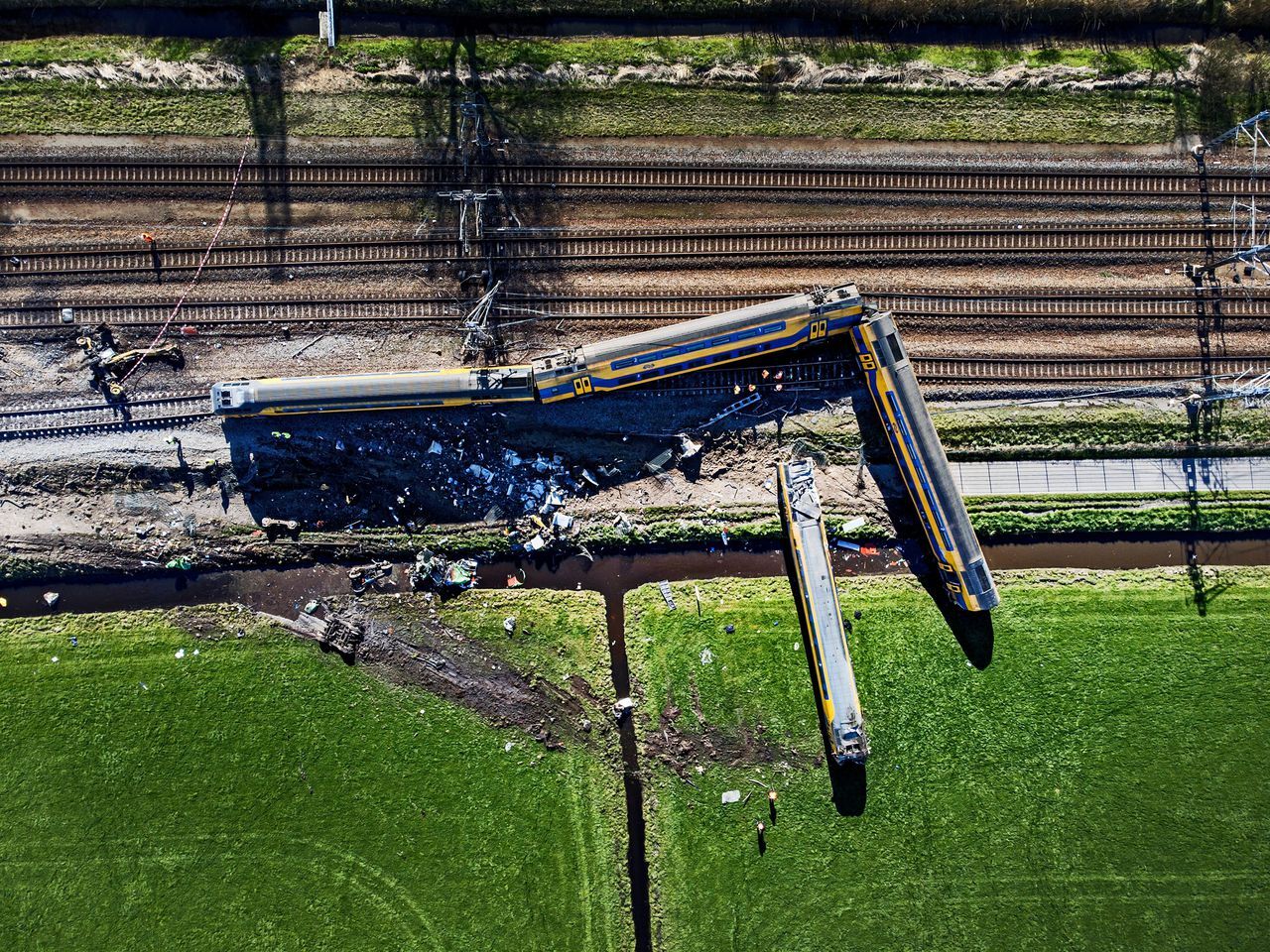

Ookal vliegt een eend 70km/u, een VIRM rijdt max 140 (ontworpen voor 160). Dat bij elkaar opgeteld zit je dit boven de 200km/u waarmee een object de voorruit kan raken. Toch prettig als dat goed getest wordt  ;).

Als ik het teruglees, vliegt de eend voor je uit... Zo niet slim zijn ze nou ook weer niet :D En ik heb liever testen op steenslag, zware takken, etc

Lijkt mij dragende delen: "De profielen die Mifa gaat leveren zijn vloerprofielen. Deze profielen zitten voornamelijk ónder de vloer en zijn dus niet zichtbaar of slechts enkele delen hiervan.
Overigens dus wel in de vloer; als het alleen daar is, precies het tegenovergestelde dus wat in het artikel werd geroepen ;D
Ik weet 't goed gemaakt: volgende treinreis neem ik een magneet mee...  :laugh:
De truc is dat een vloer bij een trein wat meer voorstelt dan bijvoorbeeld een auto waar het 1 laag plaat materiaal is wat aan de binnenkant bekleed is.
Doorgaans is het bij een trein een soort damwand profiel van staal, opgevuld met kurken broodjes voor de isolatie en daartussen een constructie voor de bevestiging van de bankpoten aan de vloer. En het geheel afgewerkt met een houten dekvloer en linoleum

Constructie is bekend; ging om welk materiaal en conclusie staal had ik ook al getrokken... :)
Leuke foto's hieronder.
Op deze foto's lijkt 't staal...
http://www.mp-produktie.nl/2022-07-20_Verbouwing_van_VIRM_2-3_naar_Flow_VIRMs_in_Haarlem.html
De groeten! Vincent

Klopt, maar dat is m.i. gewoon modder die door het rijtuig zelf opgeworpen is bij zijn schuiver. Je ziet het ook alleen daar waar het spoor in het gras gemaakt is, de rest van het dak is schoon. Die dakplaten zijn bovendien behoorlijk dun en zouden zeker beschadigd zijn geraakt bij een roller, maar zitten er strak op, behalve op het verlaagde deel, waar je bij een koprol juist de minste schade zou verwachten. Het spoor in het gras is ook niet onderbroken, dus daar is zeker steeds contact met een laag uitstekend deel van de kop (draaistel/baanschuiver) geweest, wat bij een rol niet het geval zou zijn geweest. En, wellicht nog het meest overtuigende: zouden de reizigers in die bak dat dan niet gemerkt hebben?
De werkweg ligt een stuk hoger dan het weiland.

Volgens mij waren we er al uit dat het casco van staal is, dus die paar kilo minder voor die profielen maakt t verschil niet. Ook niet op de bovenverdieping....
Misschien dat het geluk wel was dat het weiland nat was, dus dat het rijtuig makkelijker goed en niet ging rollen ???
Ik snap je punt: je vermoedt dat het eind van de bak over die hogere weg gerold is en dat het middeldeel van de bak als een soort brug tussen de kop van het rijtuig en die weg ongeschonden is gebleven. Dat is zeker niet onmogelijk, maar op luchtfoto's zie je op die weg ook restanten van perronwanden, die zelfs ook op Google Earth daar te zien zijn. Deze zijn naar mijn idee geschept door de achterkant van het zijdelings schuivende koprijtuig. Dit remde die achterkant af, waardoor je de voorkant op het laatste stuk van het grasspoor nog een boogje ziet maken. De tweede bak zou dan bij het rammen van die perrondelen langs de eerste bak geschuurd hebben (zie de beschadigde hoek),  en de bovenleidingmast omvergehaald hebben (zie de grote schade aan de zijwand), om vervolgens zelf ook het weiland in te gaan.  Vooral de interactie tussen de eerste twee rijtuigen zal onderwerp van onderzoek zijn. Ik ben vooral benieuwd wat de reizigers uit die bakken zullen verklaren.

't Gaat niet om gelijk, het gaat om inzicht... :angel:
Opvallend genoeg: de 2de bak lijkt pas los gekomen te zijn toen de eerste al in het weiland lag, of dit uiteinde van de kopbak is tot stilstand gekomen op het spoor van het 2e rijtuig. Beide draaistellen van de kopbak liggen in de sloot en net in het weiland; ik zou mij kunnen voorstellen dat deze in de lagere sloot bleef 'haken' en dat de bak er toen vanaf gekomen en doorgeschoven is.
Herstel; uiteraard kunnen dit ook draaistellen van de andere bak zijn, maar het overbruggen lijkt te kloppen aangezien het weiland naast de weg intact is. Kan mij ook voorstellen dat de kopbak pas is gaan draaien toen deze het kleine dwarsslootje raakte.
Edit: draaistellen overige bakken zitten er nog onder, dus die in de sloot zijn van de kopbak.

Ik uiteraard ook niet, ik achter het dus alleen niet onwerkelijk dat de bak gekanteld is of gerold heeft, uiteindelijk lezen we dat straks wel in de resultaten van het onderzoek :)
Vergeet ook niet dat een object met een enorm voorwaarde kracht (135km/u is niet niks) wat over de grond raast op die zelfde grond afgeremd word en het bovendeel door de kracht door zal willen bewegen. Daarmee zal het object al snel neigen im te kantelen en als de snelheid hoog genoeg is door te rollen
Als je soms ziet wat auto's doen bij een ongeluk is dat al verbazend, en die hebben sowieso een zwaartepunt veel lager bij de grond.

Ik heb het volgende nog niet voorbij zien komen: op de eerder gelinkte pagina van OVnieuws.info staat dat de VIRMm een 'dashcam' heeft. Als het goed is zijn er dus beelden van het ongeluk. Het is nog maar de vraag of die beelden ooit openbaar gemaakt worden (er is immers iemand overleden bij dit ongeluk) maar het lijkt mij dat deze beelden heel waardevol zijn voor het onderzoeksteam.
Die beelden kunnen ook direct bevestigen/uitsluiten of de bak tijdens het ongeluk is gekanteld of gerold heeft.

Dat rollen is toch wel gebeurt bij het ongeval te Heeze 1986 met de 1141 als ik het goed heb.
Bij Voorschoten is een beste schuiver, je moet niet denken als passagier er in te zitten laat staan als je over de kop gaat.
Zal wel niet gebeuren maar gordels is de trein zou in zo'n geval wel iets aan de veiligheid bij dragen lijkt mij, al zijn gordels onder alle omstandigheden een issue.
Hoe vaak gebeurt zo'n ongeluk als Voorschoten dus is de vraag of gordels wel wenselijk zijn in de trein.
